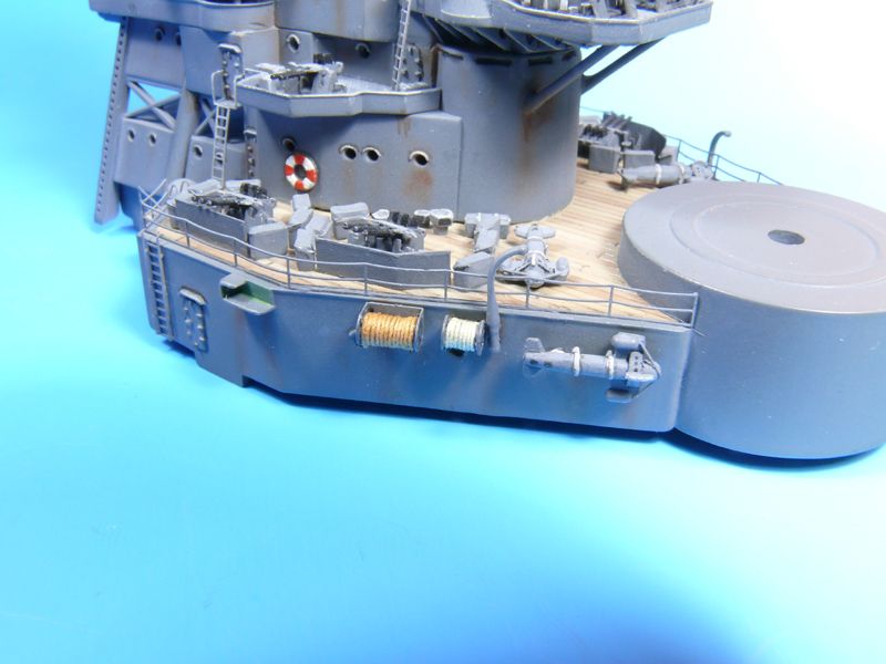

Perdonad que no haya contestado antes, he estado un poco liado. Antes que nada, agradeceros de corazón todos vuestros mensajes de apoyo, comentarios, opinioniones y sugerencias. Sabed que no me caen mal vuestras opiniones y sugerencias, todo lo contrario, para eso se ponen los paso a paso :smile: :smile: :smile:.
Con respecto a lo que habéis aconsejado, he seguido algunas de las recomendaciones. Armado con unas tijeras f initas y un cutter afilado he recortado los hilos que dejé colgando en los carretes y dentro de los límites de mi vista o mejor dicho de las gafas de lupa que tengo, he recortado las pelusillas que se veían con el macro en las fotos (en la realidad os aseguro que costaba verlas). También para rematar la faena y evitar nuevas pelusas le he dado sendos lavaditos de cola blanca diluida a los carretes.
Una vez hechas las fotos con el macro y visionadas éstas el aspecto ha mejorado sensiblemente.
Ahorta estoy con la sección central del barco: chimeneas, zona de los botes y barcas, antiaéreos, etc. Mañana o en próximos días os iré poniendo los avances en esta zona. ya os anticipo que las chimeneas tienen un trabajo de chinos con los fotograbados del set de Fujimi. Además yo le estoy añadiendo otras mejoras más con fotograbados que me parecían necesarias, pero no adelantemos acontecimientos...
Ahora os muestro las fotos del arreglillo hecho a los carretes que os he contado anteriormente. Yo creo que han mejorado. A ver qué os parecen. En la última he puesto el macro bastante cerca y no se ve demasiado mal:
Seguimos en breve.

Felicidades, te está quedando de puro vicio. Por los cables, si ahora con macro ya no se ven (las cámaras juegan malas pasadas a veces, jejeje), imaginate en vivo. Han desaparecido. Un buen trabajo.

No es que me disgustara como estaban antes, pero hay que reconocer que ahora son más finos. Parece mentira con que poco esfuerzo se puede mejorar.

Si en estas fotos ya no se ven esos pelillos, a simple vista ya no los verá nadie nunca. Estoy deseando ver ya estas estructuras montadas, el barco debe ser impresionante.

Cada vez que veo los avances, me quedo con la boca abierta, de verdad  :ohmy:. Como te han dicho ya, parece que queda mejor así, y los pelillos ya han desaparecido.

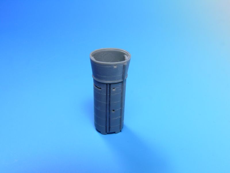

Como vimos en el mensaje anterior esta pieza viene con un detalle típico para la escala:
Si observamos con más detalle, trae grabadas finamente las escalerillas que subían hasta la parte superior. También trae una serie de anillos concéntricos en relieve y por último trae algunas tuberías adosadas para evacuar humos u otros gases:
Esos anillos concéntricos en relieve pretenden simular las pasarelas (en inglés, jackstays) que recorrían las superficies verticales de los barcos japoneses a distintas alturas y que servían para que la dotación del buque hiciera las tareas de mantenimiento de estas superficies (pintura, limpieza etc).
Tanto las pasarelas (jackstays) como las escalerillas se van a sustituir por fotograbados que mejorarán notablemente el aspecto de la pieza.
Lo primero que hago es eliminar de la superficie de la chimenea todos los elementos que se van a sustituir, debastando con cuidado y lijando para dejar la superficie lisa. Una vez eliminados los anillos en relieve reescribo el plástico con una fina línea incisa de mínima profundidad, siguiendo la línea por donde iba el relieve. Esto me servirá para señalar por donde van las pasarelas y también para pegarlas más comodamente. También elimino con cuidado las escalerillas. Esta vez para señalar su ubicación uso rotulador fino negro:
Después de la trabajera anterior de haber eliminado el detalle, me empiezo a arrepentir de haberme metido en el berenjenal  :( :( :(
Pero ese trabajo no era nada comparado con el que venía ahora: colocar una por una las distintas secciones de las pasarelas. El trabajo fue tedioso ya que algunos de los anillos, al estar interrumpidos por las tuberías verticales, había que hacerlos en varias secciones, y sobre todo la dificultad de pegarlos, pues van sujetos a la superficie vertical solamente por una serie de finitos puntales, como podéis ver en las fotos. En fin, una locura  :wacko: :wacko: :wacko: :

Sólo una sugerencia, y si no, pues nada: si puedes, perfora las tuberías, ahuécalas. Algunas corresponden a las válvulas de seguridad de las calderas, y otras ventilan determinadas piezas de maquinaria. Que no te apetece coger el taladro, pues nada. No se puede pedir nada más. Es que aún estoy más atontao  :wacko: que de costumbre viendo lo que has sido capaz de hacer.

Santi, creo que tenías razón en lo de ahuecar los tubos, se me había pasado y por tanto he seguido tu consejo... has sido mi Pepito Grillo,  :biggrin: :biggrin: :biggrin:, gracias por  ello, amigo.
Me ha costado lo suyo, con todos esos frágiles jackstays puestos y he tenido que ir con mucho tiento para no estropearlos. Pero al final lo he conseguido sin hacer ningún estropicio :smile: :smile:
En las siguientes fotos el resultado del arreglito con todos los tubitos perforados:
