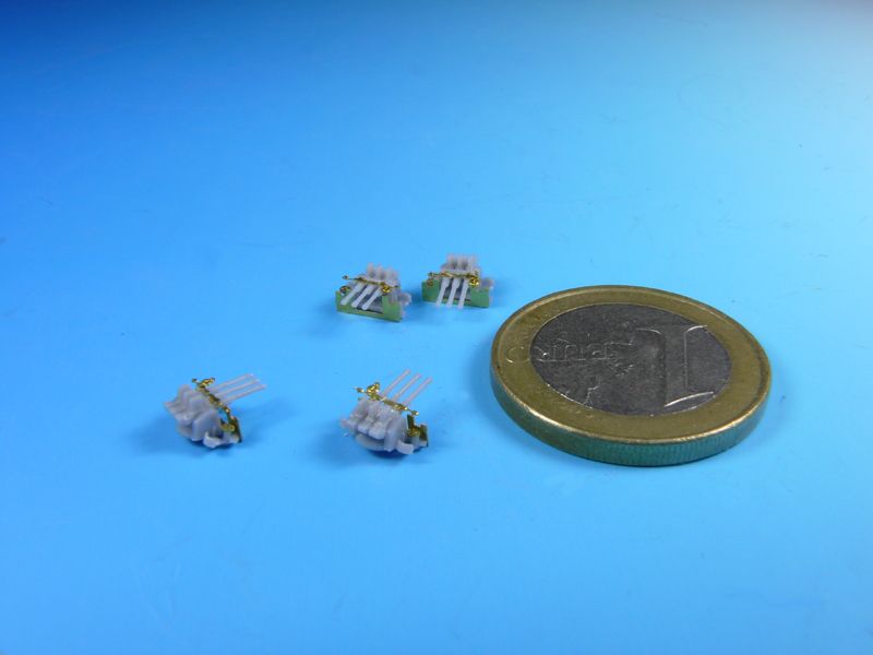

Seguimos con el resto de detalles y ahora le toca a los antiaéreos. En la configuración de 1944 el Kongo, como otros buques principales japoneses, montaba una gran cantidad de afustes antiaéreos de 25 mm. Los había simples, dobles y triples. Sobre el puente se situaban varios dee estos afustes dobles y triples.
Vamos a proceder a su montaje...
Como ya comenté en el primer post, uno de los puntos débiles de esta maqueta era la grosera representacion de los montajes de 25 mm. Para solucionar el problema recurrí a la caja de accesorios de Hasegawa "Japanese Navy ship equipments set A (machine guns & optical weapons)" que incluye unos afustes más finos y bien definidos que los de la maqueta, además de incluir pequeños detalles en fotograbado.
En estas primeras fotos observamos la comparación de las piezas originales de Fujimi con las sustitutas de Hasegawa. En ambas fotos a la izquierda la original de Fujimi en la que podemos observar el excesivo grosor de los cañones y la falta de detalles (asientos...):
A continuación varias imágenes del montaje de las piezas sustitutas de Hasegawa. Observamos como los detallitos en fotograbado aportan el punto final de finura buscado:
Curiosamente Hasegawa no proporciona fotograbado para los escudos delanteros de los afustes dobles  y tuve que fabricarlos con lámina plástica superfina:
En las tres imágenes siguientes podemos ver la comparación del montaje de Hasegawa completo con sus fotograbados junto a la pieza original de Fujimi. Está claro el porqué de la sustitución:

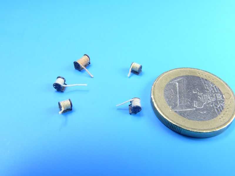

Otro elemento que será sustituido son los carretes que se fijaban a los lados de las estructuras y sobre el puente. Como ya mostré en un mensaje anterior, los originales de la maqueta se sustituyen por otros de fotograbado de GMM y de WEM especícos para al Armada Imperial Japonesa. En la siguientes fotos un detalle de los construidos para el puente, terminados y con sus cabos enrollados:

Por poner un pero, y es que sabemos todos que soy muy quisquilloso  :sleep:, lo único que no me pita son los carretes. La cuerda que les has puesto, no me convence mucho. Yo siempre he visto que se les enrolla un alambre/hilo de cobre de grosor fino fino. Me parece una opción más correcta a escala y real, también, más visual. En la realidad eran cables de acero de diferentes grosores, pero a escala.....tan gruesos como que no me suena. En cualquier caso, ya sabes que es que soy así de mijitoso  :mellow:.

Muchas gracias por tus generosas palabras amigo. En cuanto a las "cuerdas" de los carretes a mí me gustaban como me habían quedado  :( :( :(
En realidad están hechas del hilo de coser de los  colores beige y marroncito claro más finito que he encontrado. Con el zoom parecen auténticas maromas a escala real. Pero son finitas en la realidad. Cuando hice el Arizona, una de las cosas que no me convenció fue la representación de los carretes, enrollándoles alambres finitos y pintándolos después. Con el Kongo quise poner los cabos  de manera más realista y me he recorrido las mercerías hasta encontrar los hilos de coser más finitos en los colores adecuados. Una vez enrollados me ha gustado el resultado y no lo veo tan desproporcionados. Creo que hay otros elementos que ponemos en los barcos y que comparativamente están más desproporcionados como el caso de los candeleros de fotograbado que en un barco real y a la distancia que representa una maqueta a 1/350 o más aún a 1/700 serían invisibles.
A continuación pondré las fotos del puente terminado y verán como los cabos de los carretes no aparentan ser tan desproporcionados. Quizás, si no les hubiese dejado un trozo de hilo colgando no te hubieran dado esa sensación inicial, ya veré si se lo corto.
En cuanto al tema que comentas del contenido de los carretes, creo que servían para enrollar cables y cabos (cuerdas) también ¿no?
En cantidad de imágenes he visto ambos. En algún carrete más de los que lleva pensaba ponerle alambre enrollado para simular los cables.
Gracias por tus comentarios, amigo.

El hilo de los carretes parece enorme en la foto donde está la moneda, pero el tamaño de la moneda debe ser orientativo y despues en las fotos del puente montado si que parece correcto.  Para el tema de la pelusa también hay otro remedio que es la goma de pegar cromos de toda la vida.  Yo la utilice en algún caso para algún cableado y no da mal resultado.
El asunto de poner hilo de cobre si no se pinta no queda bien.  En el modelwarships hay un Kongo a 1/700 muy detallado, bien hecho (es espectacular) pero lo ponen con los carretes con el cobre en color natural y en lugar de ser un cable parece que tenga un arma electrica, tipo condensador bobinometrico o algo parecido.  Me recuerdan los motorcitos de hilo de cobre que haciamos cuando eramos peques.
En el apartado de hilos, yo use hilo de cobre de los que tienen los auriculares, son extremadamente finos y los utilice enrollados para después pintarlos.  El resultado es este que se ve en el barquichuelo del Gneisanau:
Me gusta mucho el set de armas de 25 mm.   Donde yo tengo algunas dudas es en el tema de los salvavidas, pero no por esta maqueta, sino por otras que he visto y donde se pone algo llamativo dentro del esquema general de gris de los buques de guerra.  Por lo demás la maqueta es preciosa y a 1/350 requiere un acabado perfeccionista que se está consiguiendo.

pero Como hay confianza , yo habria probado en los hilos de los carretes una pasada de aguarras , o hasta un barniz diluido para quitarles esa apariencia de deshilados ,

En el tema de los carreteles no me meto porque sinceramente no tengo ni pajolera idea, pero para ser justo diré que he visto carreteles más grandes que esos. Los pelillos del hilo, pues sí, un poquito de cola diluída y listo.

Referente a los carretes, y sin que te sepa mal, (para eso hay confianza) coincido con los demás. Un lavadito de cola blanca diluida (no mucho) con agua, y... ¡¡¡pelillos fuera!!!  :biggrin: :biggrin:. Intenta recortar también los extremos que cuelgan, si no del todo, un trocito por lo menos. Darán más sensación de ralismo.

Una pasada Relojero, te está quedando de lujo, vamos en tu línea. A mi si que me ha gustado tu idea de los hilos, imagino que esos pelillos que se ven es por el macro de la cámara y que viéndolo en directo no se apreciarán lo más mínimo ¿no?.
