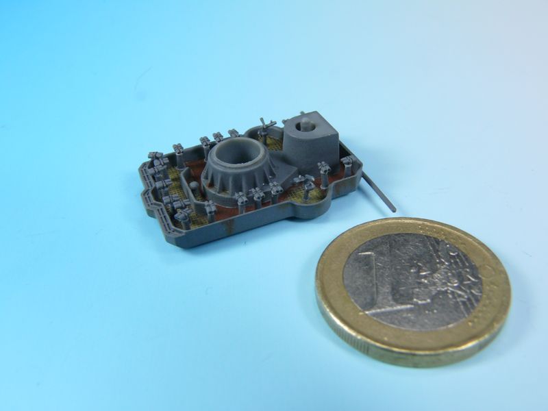

Continuando con el montaje del puente-pagoda del Kongo, tenemos que meterle mano al 8º nivel. Se trata de la última plataforma que nos encontramos en este puente.
Lo primero que llama la atención es la cantidad de binoculares que tiene. Al ser muy visibles por estar en la zona más alta del puente y sin ninguna estructura más por encima sustituyo todos los de la maqueta, un poco toscos, por otros del set de Tamiya QG18 "Japanese navy ship equipments set A (machine guns & optical weapons)", mucho más finos y realistas.
El suelo de esta plataforma no está cubierto completamente por linóleo sino que tiene el piso de madera por algunas zonas. Todo ello lo representamos para mayor exactitud. También observamos los efectos de desgaste y óxidos:
Antes de pegar la plataforma al conjunto del puente, detallo el director de tiro que va en la parte superior de este nivel. En la foto lo vemos junto a dos telémetros que irán situados sobre la plataforma de antiaéreos dispuesta en la parte delantera baja de la pagoda. En la imagen podemos ver que los dos telémetros han sido retocados para mayor realismo:
A continuación los tres elementos decorados con sus subidas de luz y sus sombras:
En las siguientes fotos observamos el 8º nivel con el director de tiro colocado. Aún faltaría sobre esta pieza el telémetro de la batería principal con su radar pero ésto lo dejaremos para más adelante al ser un pieza algo frágil:

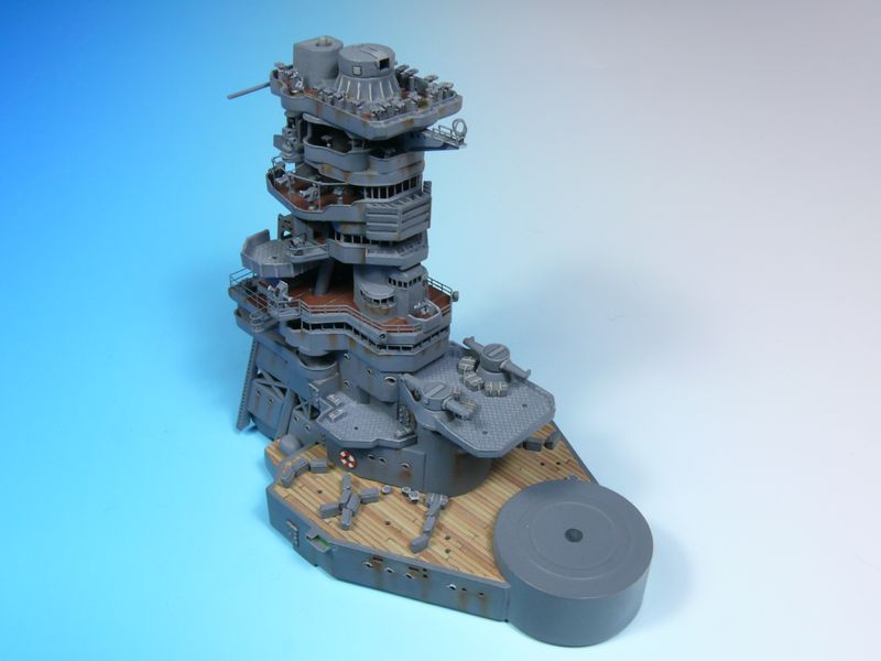

Toca ahora fijar el 8º nivel sobre el conjunto del puente pagoda.
Y aquí está el resultado:
En las siguientes imágenes unas vistas del conjunto en su totalidad:

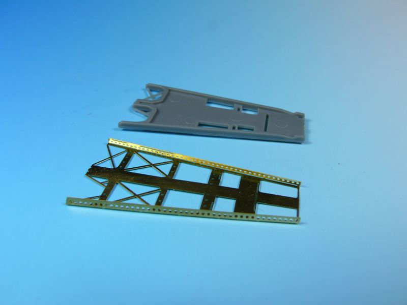

Dichas piezas no vienen mal representadas en la maqueta, pero disponiendo de la pieza en fotograbado y comparando una con otra, la diferencia es abismal. En la siguiente imagen vemos la estructura de las vigas y pilares trasera en plástico y su sustituta en fotograbado:
Antes de pasar a construir la estructura en fotograbado compruebo la situación de la pieza de fotograbado en su ubicación sobre el puente casi montado. Así mismo comparo la pieza puesta con la original de plástico.
En la siguientes imágenes la pieza de plástico:
Ahora la comparacón con la misma pieza en fotograbado:
En la siguiente imagen el despiece del fotograbado:
En las dos fotos siguientes la pieza de plástico ensamblada:
Las piezas de fotograbado (desmontadas y montadas) comparadas con las de plástico:
Las últimas imágenes son de la pieza de fotograbado lista para ser pintada:
