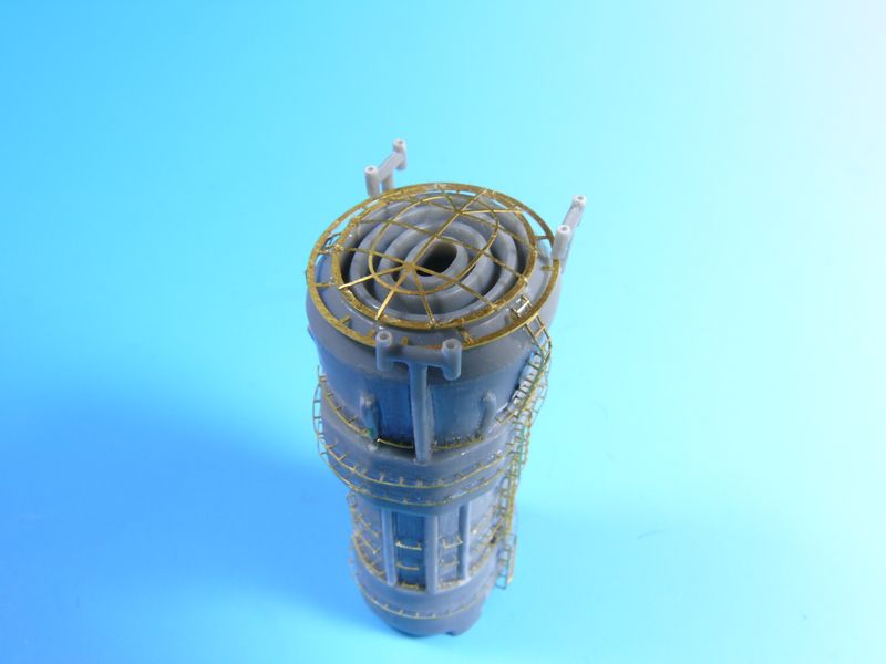

El siguiente elemento que vamos a detallar es la chimenea delantera. Esta pieza en el buque real, tras la última modernización que sufrió, fue rodeada de unas complejas estructuras a modo de andamios y plataformas o terrazas sobre las que se dispusieron artillería antiaérea, proyectores, pequeñas grúas, etc.
Todo ese andamiaje que rodea la chimenea trasera se detallará más adelante. Ahora voy a mostrar el detallado del cuerpo de la chimenea.
Al igual que ocurrió con la chimenea trasera, la delantera será detallada con fotograbados que replicarán las piezas más delicadas: las barras que rodeaban la estructura y que servían de pasarela (jackstays), las escalerillas y el enrejado superior que tapaba el copete.
Al igual que ya hice con la chimenea trasera, tuve que eliminar todo el detalle grabado en el plástico. En las siguientes fotos el aspecto inicial de la pieza:
Y en las siguientes imágenes la vemos tras la operación de desbastado y lijado descrita. Nuevamente pinté con rotulador la localización de las escalerillas de acceso:
Por fin, tras varias sesiones con gran derroche de paciencia y algunos momentos  de estar atacado con los dichosos jackstays, vemos el aspecto final de la chimenea delantera con todos sus "avíos" puestos:
En este caso, como el amigo Santi puede comprobar  ;) ;) ;) , practiqué los preceptivos taladros a los tubos adosados al cuerpo de la chimenea  :biggrin: :biggrin: :
Eso es todo por ahora. Seguiremos en breve.

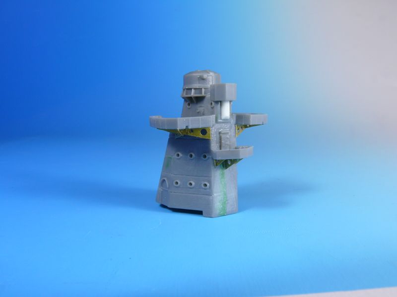

Cuando abordé la construcción de la zona central del acorazado, comenté que en la misma se distinguían tres estructuras principales: las dos chimeneas y la superestructura trasera.
Ya hemos visto el montaje, mejora y detallado de cada una de las dos chimeneas. Veamos en este mensaje el montaje, mejora y detallado de la superestructura trasera. Este elemento albergaba en su parte superior un director de tiro y más abajo una plataforma para montajes antiaéreos.
Al igual que las chimeneas sus paredes presentaban una serie de pasarelas (jackstays) que se disponían paralelamente y a lo largo de sus laterales. La representación de estos elementos, al igual que hice en las chimeneas, será uno de los principales trabajos que tendré que abordar. Así mismo, sustituiré los soportes triangulares de la parte inferior de la plataforma.
En las siguientes imágenes vemos  las dos mitades principales ya pegadas:
El siguiente paso consiste en eliminar los jackstays en relieve, marcando sutilmente las líneas por donde discurren. También observamos las líneas de unión convenientemente enmasilladas:
Después de lijar la masilla, pegué las piezas del director de tiro superior, así como el balcón junto a dicho director. A continuación fijé, sin pegarlas aún, las dos plataformas que a modo de terrazas se fijan en los laterales y en la parte trasera para comprobar su ajuste.  Estas piezas, antes de ser pegadas definitivamente, serán detalladas, sustituyéndoles sus soportes triangulares inferiores por otros de fotograbado:
En la siguiente imagen de la parte inferior de las plataformas vemos los triángulos de soporte que serán sustituidos:
Volvemos a separar del conjunto las plataformas para poder eliminar los soportes triangulares de plástico. En las siguientes fotos vemos como son demasiado gruesos y carecen de perforaciones:
Siguiendo el mismo procedimiento que describí con la plataforma de la chimenea trasera, eliminamos los soportes triangulares de plástico y los vamos sustituyendo uno a uno por otros de fotograbado. Una vez completa la sustitución fijamos, ahora sí,  pegándolas definitivamente, las plataformas a la superestructura. El resultado en las siguientes fotos:
Queda ahora completar el trabajo con el reto más complicado: el montaje de las pasarelas (jackstays) alrededor de la superestructura. Una vez colocados estos frágiles elementos, así como unas escalerillas de acceso a la zona del director, la pieza queda de esta guisa:
Espero que os haya gustado. Seguiremos en breve.

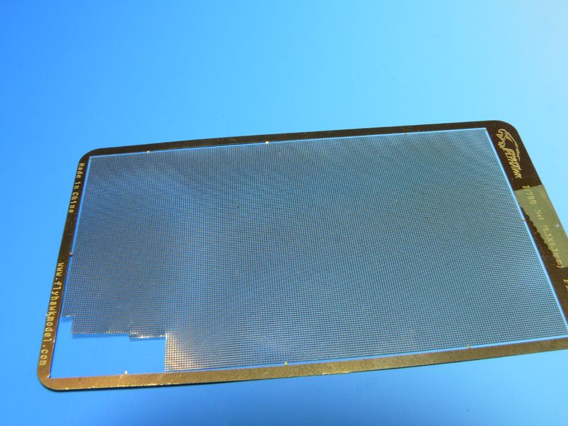

Una: debes ahuecar o cubrir, como gustes, con rejillla esas dos parece que puertas de abajo, y además, con el mismo material, las dos entradas rectangulares de la parte posterior de esa estructura tan molona que acabas de realizar. Eran salidas/entradas de refrigeración a la sala de máquinas, que estaba justo debajo, Lamento tener que decírtelo ahora  :unsure:, quee está todo casi acabado, pero es cuando me he acordado. La opción más plausible sin fastidiar mucho es cubrir eso con la rejilla, y pasar de ahuecar.
Dos: Esto de ser Pepito Grillo..... muchas gracias amigo, viniendo de quién viene, es todo un orgullo  :wub:.
Un abrazo, y esperamos seguir disfrutando de esta maravilla que estás realizando.
Re:Acorazado Kongo 1/350
« Respuesta #236 en: 20 de Febrero del 2013, 20:49:19 »
Ramir, Willie, Demonio, Vicente BB63, Santi, muchas gracias por vuestros, como siempre, amables comentarios.  :wub: :wub:
Santi, te contesto a tus dos cuestiones en orden inverso  :biggrin: :biggrin:
- A la nº 2: el que se siente orgulloso y afortunado soy yo, por contar como asesor y consejero a un auténtico experto en el tema que es sujeto de mi trabajo. ¿Qué más puede pedir cualquier maquetista? Gracias como siempre, amigo,  por tu inestimable ayuda.
- A la nº1: nuevamente me has hecho sudar tinta  :wacko: :wacko:, pero al final creo que el trabajo ha merecido la pena. Me explico.
Como me conoces, sabes que iba a aceptar el reto, que me planteabas, de representar las rejillas y me diste dos opciones, la fácil y la difícil. Sopesando ambas opciones y acordándome del dichoso ahuecado de los tubos de las chimeneas con todos los fotograbados ya puestos, me pensé en hacer la solución fácil y pegar las rejillas sin ahuecar, perooo... uno que debe tener un punto de masoquismo, optó por lo dificil, es decir, ahuecar las zonas eliminando el plástico aún a riesgo de aplastar los delicados jackstays...
Dicho y hecho,  con mucha paciencia, muy despacito y con mucho cuidado, conseguí ahuecar todos los lugares que me indicaste y, afortunadamente, sin dañar los fotograbados :biggrin: :biggrin:.
En las siguientes imágenes, el resultado del trabajo de cirugía:
A continuación cogí fotograbado de malla del tamaño más pequeño que tengo (1/700 Flyhawk model net) y recorté la forma de los huecos que iba a cubrir. En la imagen el fotograbado:
El último paso fue pegar las minúsculas porciones de malla en su ubicación definitiva, procurando una adhesión limpia para no estropear el trabajo:
Una vez solucionado el detalle de las rejillas continuaremos, en breve, con el montaje de esta zona central.
