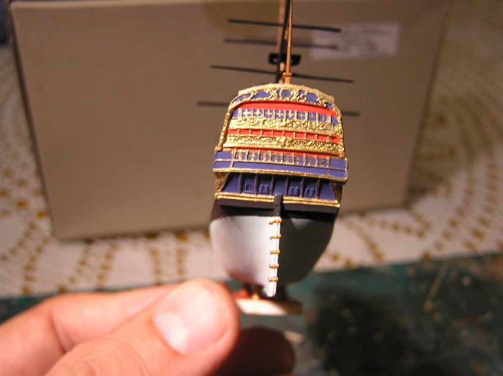

« Respuesta #17 en: 10 de Febrero del 2009, 10:56:35 »
Muy buenas .
 Tienes un merito que me dejas alucinado , Sparrow tengo la misma maqueta ahora esta un poco destrozada y como tengo el casco pensaba siguiendo tus pasos copiarte pero viendo lo bien que lo haces ni de coña , el curro que te das siendo el modelo tan pequeño , pongo unas fotos de cuando lo estaba montando .
Un saludo .
Chema

Re: Juan Sebastian de Elcano. 1/700 kitbash.
« Respuesta #18 en: 10 de Febrero del 2009, 11:00:09 »
Otra foto , y no tengo más del mismo .
