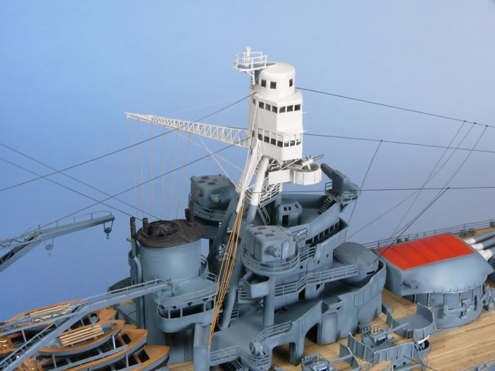

Y ahora, como comenté ayer, voy a empezar a poner las fotos de detalles del barco.
Lo primero tres fotos más de cerca que en el mensaje anterior:
A continuación una serie de tomas de detalles. Todas hechas por la banda de babor, siguiendo el sentido de proa a popa...
La proa. Las cadenas (de una marca japonesa), sustituyen con ventaja a las de fotograbado, totalmente planas:
Torres artilleras delanteras y puente:

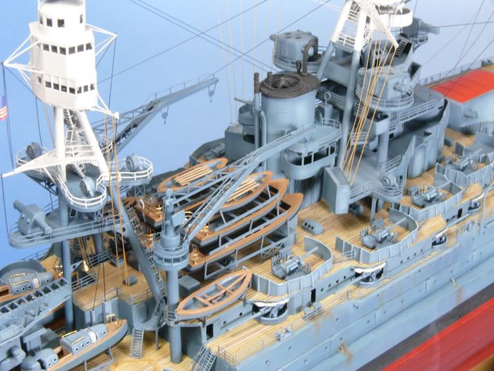

Dos imágenes de la zona central. Se observa el detalle del puente, casamatas de la artillería secundaria, zona de las embarcaciones, cabos y cableado:
