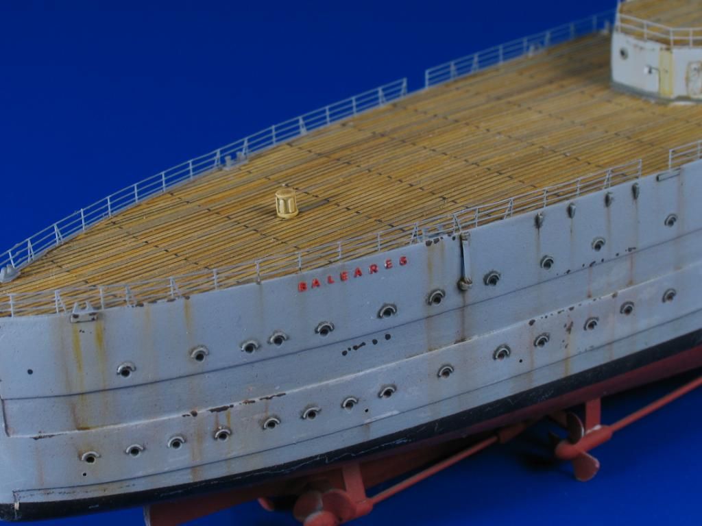

Hola a todos de nuevo.
YO TE BAUTIZO
Bueno, las letras en cuestión son de la marca ABER Ref. R-03 de 1mm.
Como veis mejoran con mucho cualquier otra técnica ya que el relieve hace mucho por el realismo. El inconveniente es que hay que cortarlas antes de pintar ya que van de color rojo, y si las pintamos antes corremos el riesgo ya no de que se descascarille la pintura, sino de que se caiga la pintura totalmente al ser minúsculas.
Así que, cortamos antes lijando un poquito las rebabas por supuesto, pegamos sobre una cinta de enmascarar (recomiendo la de Tamiya), y luego las colocamos despacito y con loctite. Al menos eso es lo que hice yo después de fracasar con otros métodos.

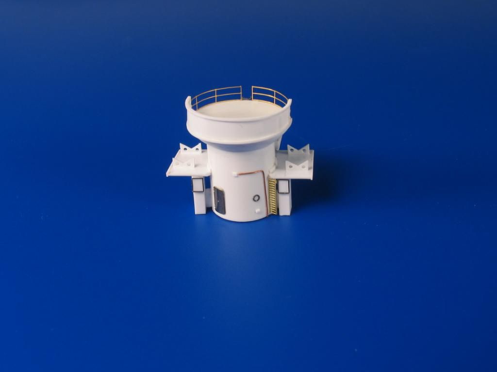

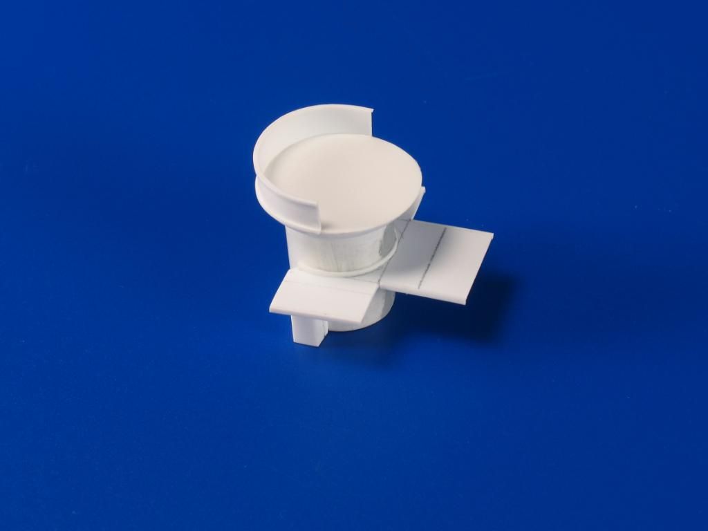

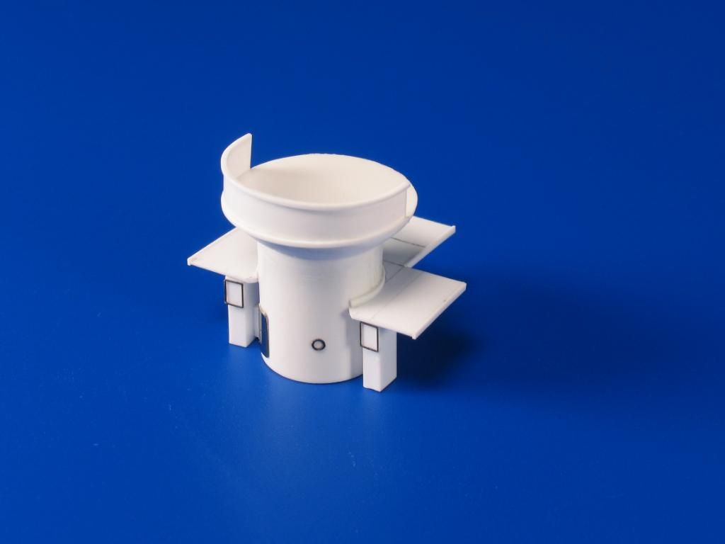

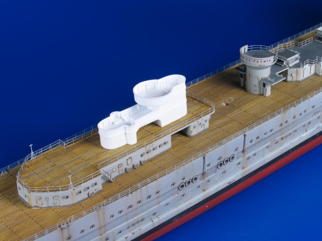

La siguiente pieza que muestro es la plataforma elevada donde se suponía tenía que ir la catapulta del hidro, que como sabeis nunca llegó a montar. En lugar de esta se colocaron en el lugar cuatro ametralladoras simples de origen Alemán que más tarde colocaremos.
Como veis en la secuencia está construída totalmente con Evergreen.
Tras rematar la pieza se imprima, se pinta el color base y se envejece un poco (o mucho según se mire), pasos que no mostraré por no ser repetitivo. Tambien se coloca el lema que vá a popa de dicha estructura, para el cual usamos las mismas letras y método que en el nombre del buque.
Así es como queda la plataforma terminada y colocada en su lugar.
Esto es todo de momento, a día de hoy ya tengo bastante avanzado el puesto de telémetros de popa y la chimenea así que no tardaré en volver a subir avances.

« Respuesta #87 en: 19 de Febrero del 2013, 21:37:49 »
Gracias Ramir, Relojero y Willie.
¿ Cuál es el secreto de esas letras ?
Pues no tienen ningún secreto, simplemente que hay que ser muy cuidadoso porque son diminutas y a parte de extraviarse, si no se pintan muy finamente se pierde el detalle.

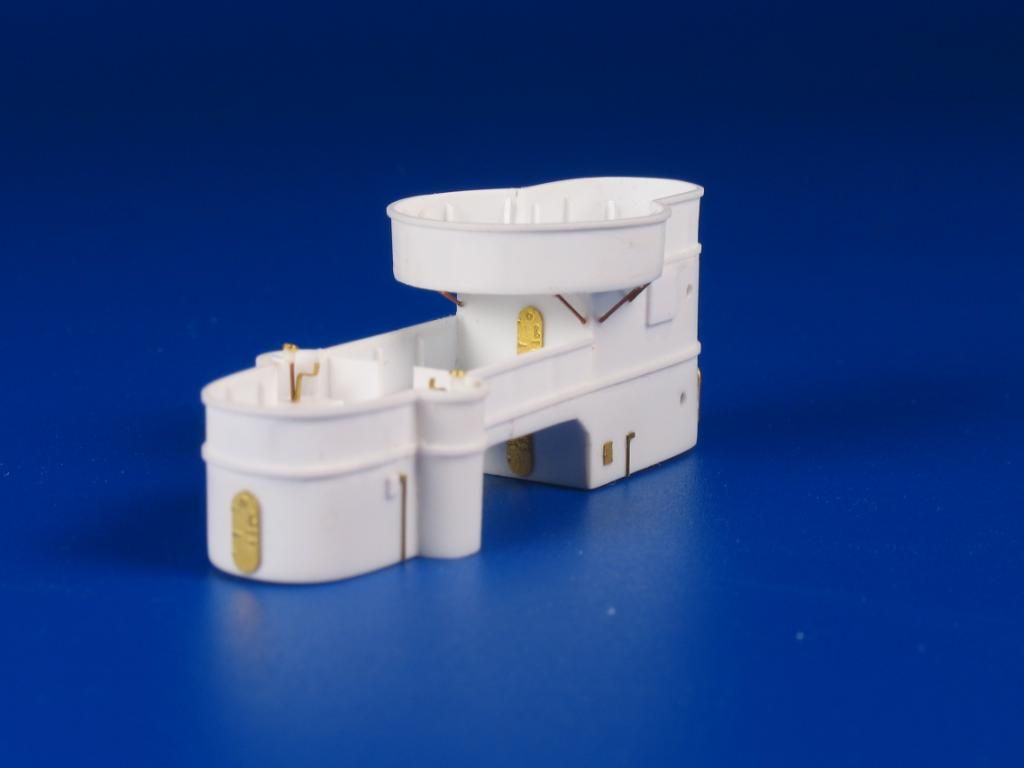

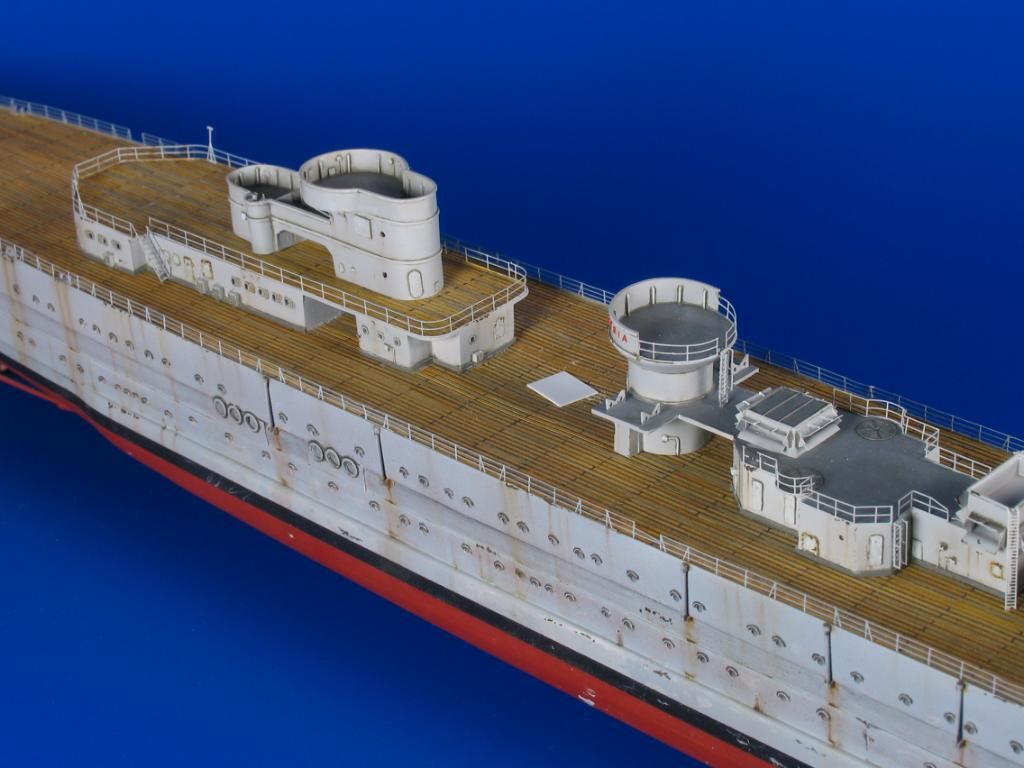

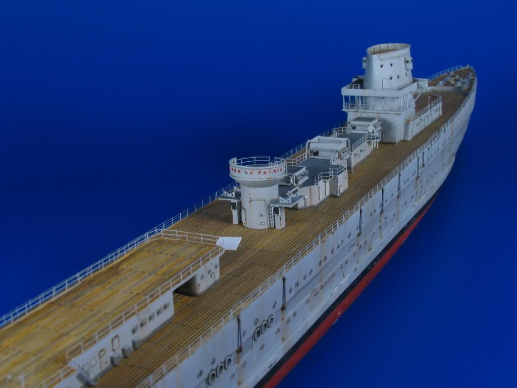

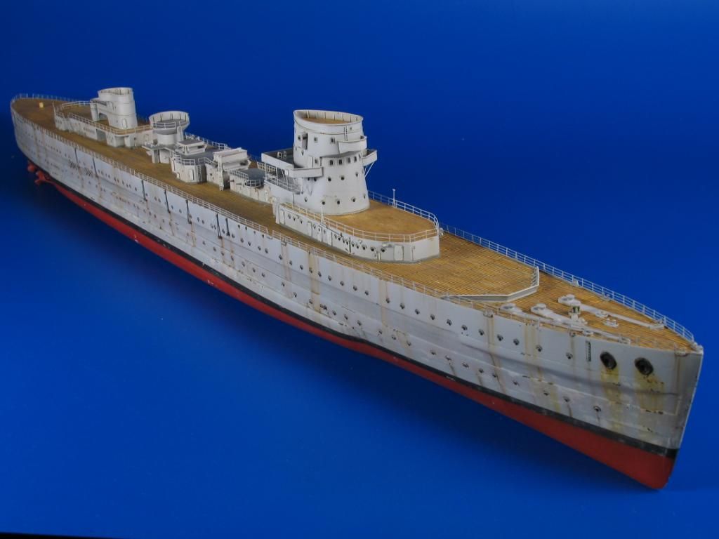

Seguimos con la construcción de las superestructuras.
Hoy toca la plataforma de los telémetros de popa. Esta estructura va situada encima del guardacalor de popa justo detras de la torre nº3. Como podeis ver sus formas siguen en la línea del resto del buque, o sea, que es muy rara y de construcción algo complicada.
Aquí la estructura construida enteramente en Evergreen
En las siguientes fotos con los pequeños detalles, cajas electricas, puertas etc..

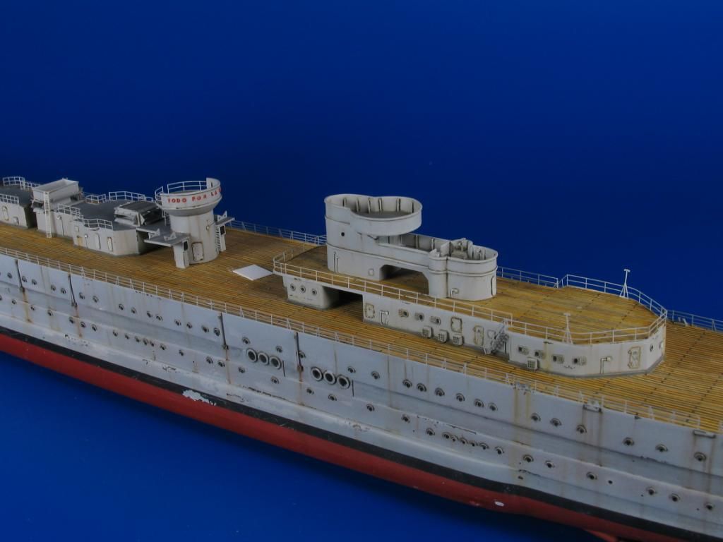

Como podreis apreciar, las puertas y ventanas a lo largo del barco, no siguen un patron más o menos lógico como en casi todas las marinas. Observando distintas fotos de detalle y ampliando otras, llama la atención que hay distintos tamaños y formas de las puertas, grandes y pequeñas, cuadradas, redondeadas .... parece construido con retales.

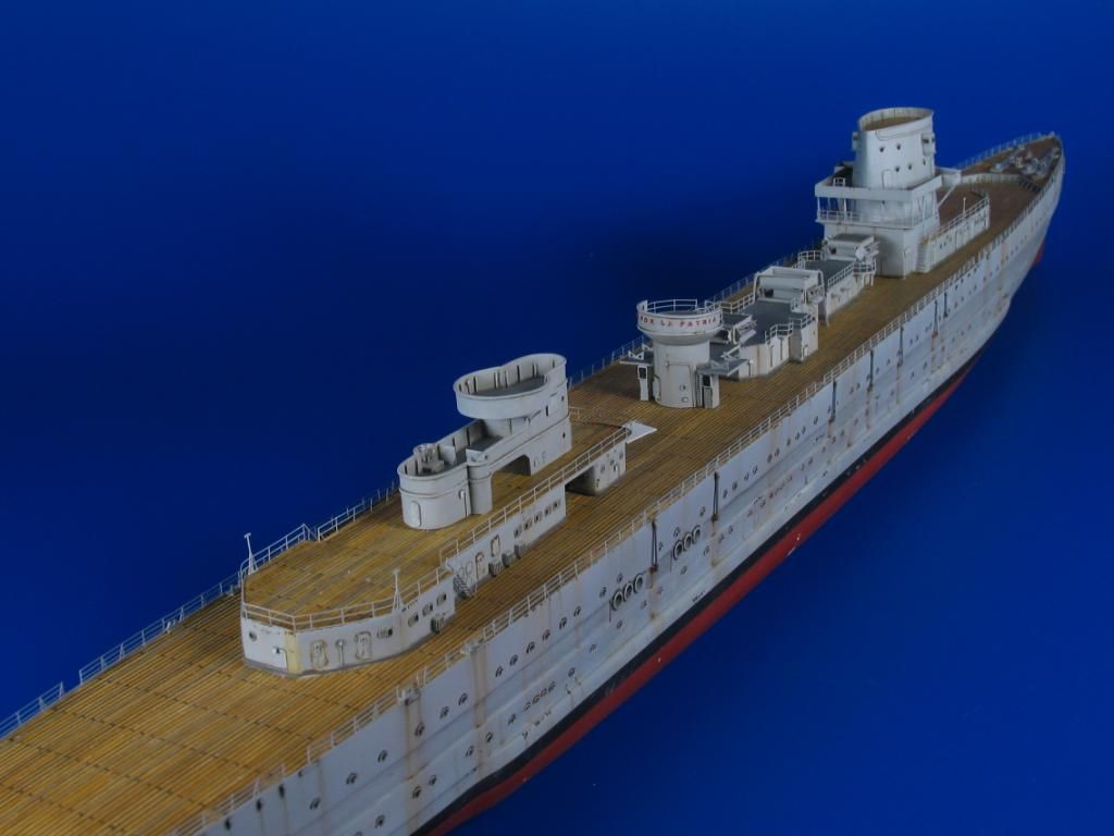

Finalmente, pintada en su totalidad y ya colocada en su emplazamiento definitivo.
En las dos instataneas que siguen se vé el buque en su estado actual de construcción.
La verdad, no entraré en si el buque es feo o no, que va a decir el padre de la criatura ...... pero segun lo voy avanzando tengo que reconocer que rarito es un rato largo.
Y todavía falta la chimenea ....
Un saludo a todos.
