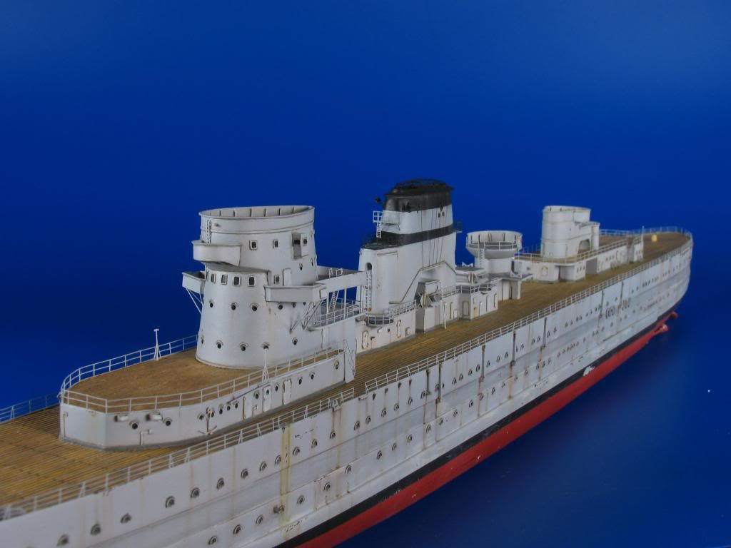

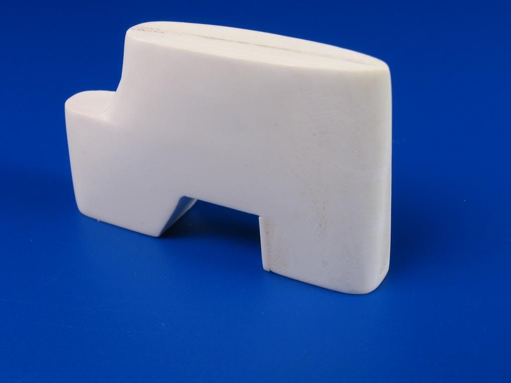

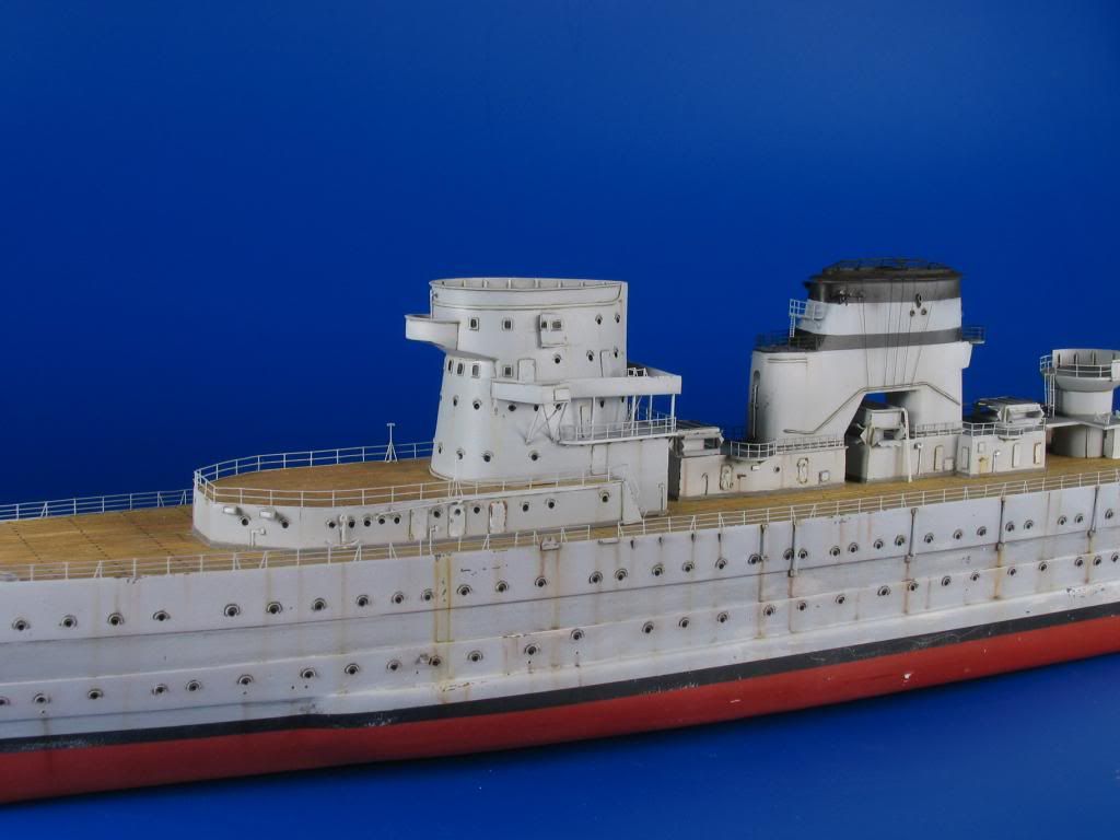

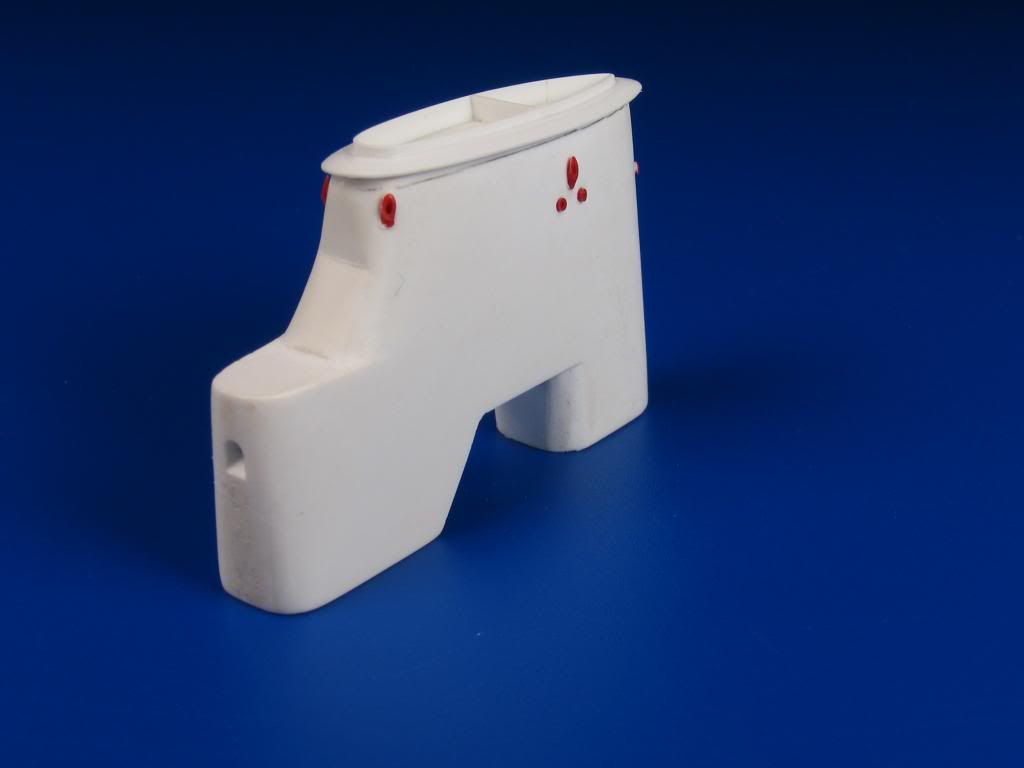

Hoy pondré la construcción de la chimenea, esa estructura sin igual en ninguna marina del mundo y que por sí sola marcaba la personalidad del buque.

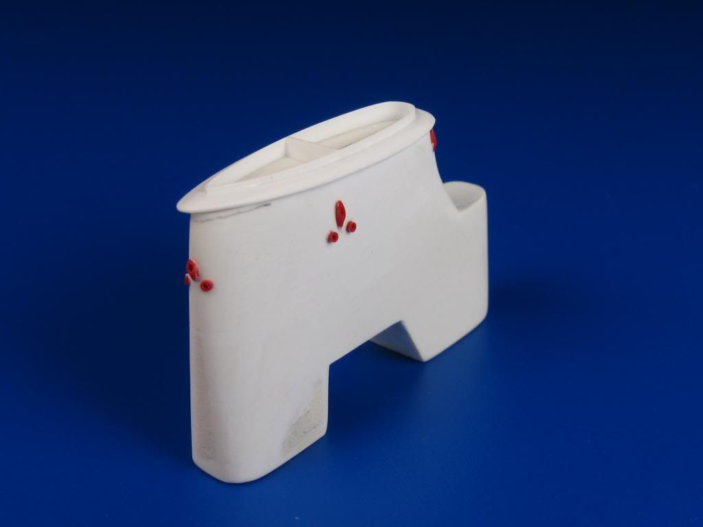

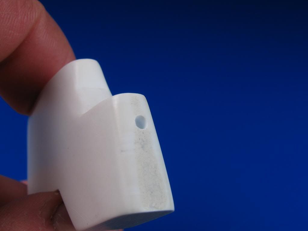

Otra vez más utilicé la técnica de construcción por bloques, que a mi entender es la única manera de construir este tipo de piezas a esta escala. Ni que decir que al igual que con el puente seguí rigurosamente los planos, consciente de que al ser las piezas más características del buque cualquier equívoco en las medidas salta a la vista y rompería el perfil.
Así la construí:
Como podeir ver, en color rojo aparecen las salidas de gases hechas con forro de cable eléctrico muy fino y pegadas con loctite.

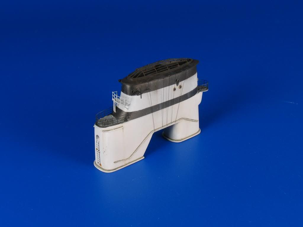

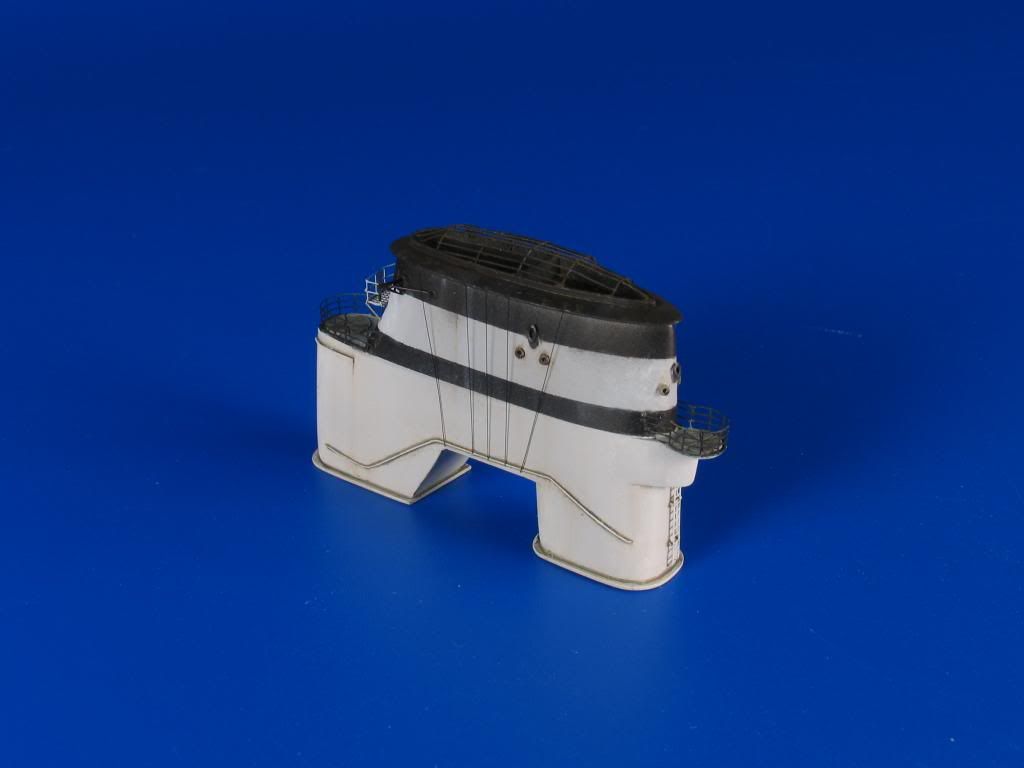

Una vez hecha la estructura se le colocan todos los detalles como escaleras, plataformas de proyectores, rejillas etc. ni falta hace comentar que todo esto está improvisado con trozos de fotograbados de diversas procedencias.
Una vez pintado el conjunto queda como sigue.

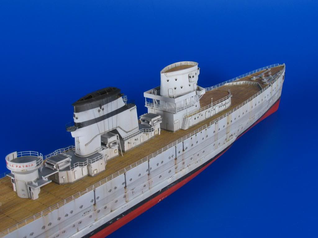

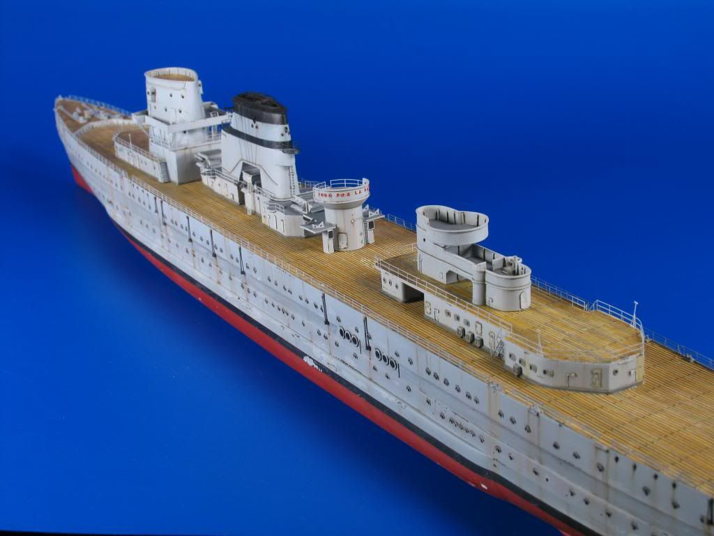

Acabado el conjunto y colocado en su lugar.
Con la chimenea, la silueta del barco se hace totalmente reconocible.
Como dije anteriormente, ahora sí se reconoce el barco. A partir de aquí enpieza el viacrucis del armamento, palos, botes y demás equipamiento como proyectores, cajas de munición y mil detalles más.
AHHHHHH........ !!!  y el puerto, que como dije al principio de la construcción, lo atracaré en el puerto de cadiz en el muelle de la antigua fábrica de hielo y del que por supuesto iré mostrando tambien los avances.
Espero haberos entretenido un rato.
