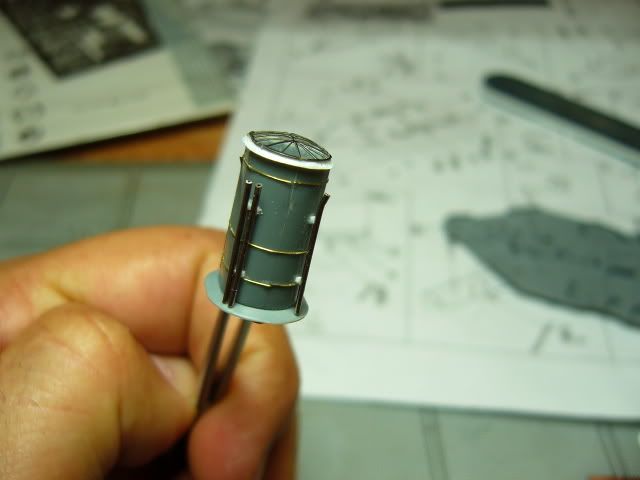

tambien he terminado algunas piezas,como por ejemplo las chimeneas,estas las modifique agregando detalles de fotograbado y pedaceria de bronce de otros fotocortados sobrantes y agujas hipodermicas para los tubos de reelevo de presion del vapor

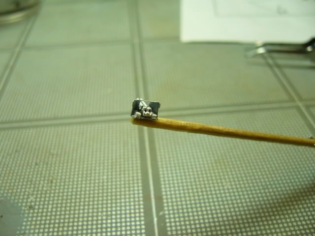

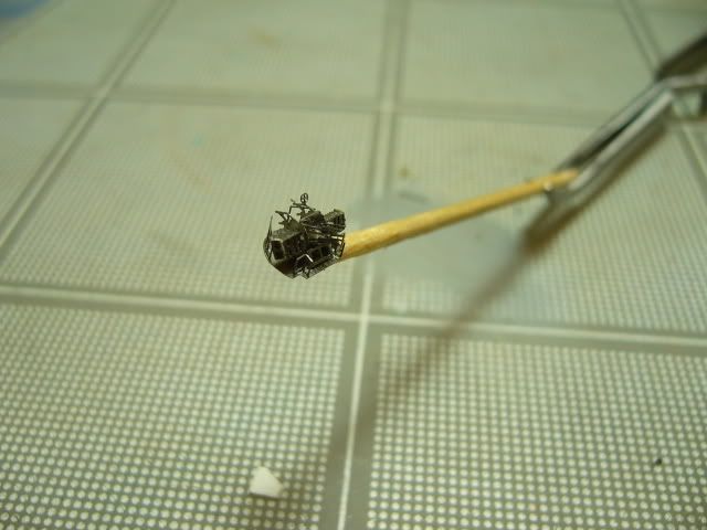

los Pom Poms (artilleria antiaerea de 40 mm)
en estos cañones use los fotograbados de WEM y Eduard del Hood y se complementaron muy bien para hacer la artilleria

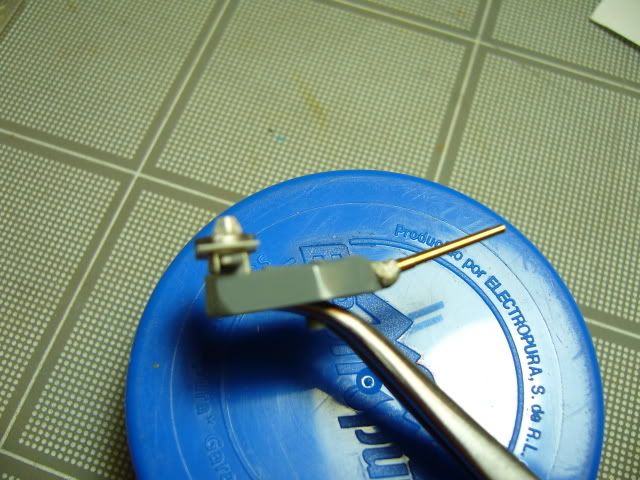

esta es la artilleria de 102 mm
tambien use el fotograbado de Eduard con cañones Lion Roar
me agrado mucho el efecto de los cargadores(cureña) de la municion

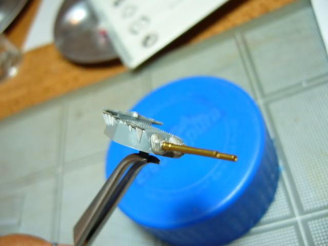

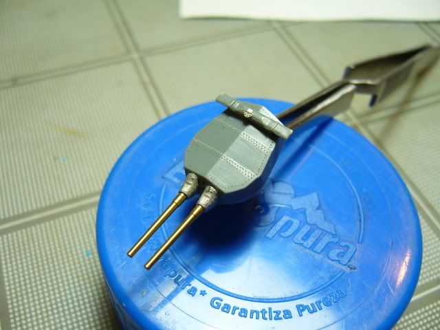

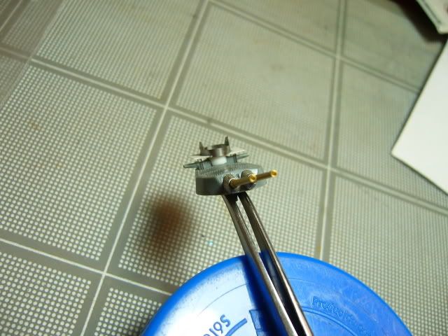

gracias al portal oficial del Hood e podido modificar muchos de los errores de la maqueta Tamiya y de igual manera ir detallando algunas piezas,aqui le presento las torres de artilleria principal de 381 mm,utilize cañones de bronce de la marca Clipper con extras de estaño simulando la lonas(blast  bags)aun me falta terminarlos
esta es la torreta A
esta es la B
esta es la X
finalmente la Y
