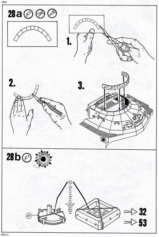

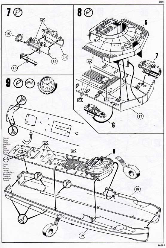

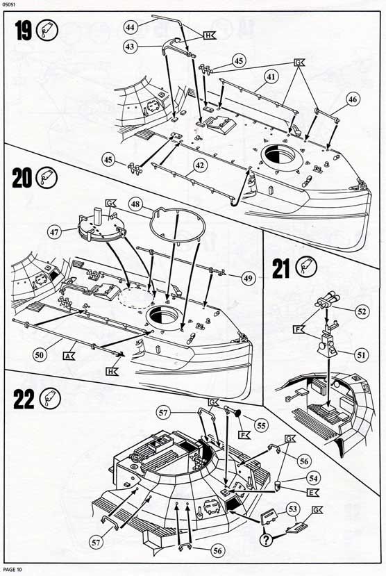

3.- Las instrucciones (1/2)[/size]

« Respuesta #3 en: 28 de Agosto del 2005, 14:55:27 »
3.- Las instrucciones (2/2)[/size]
