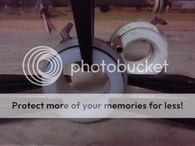

Hola a todos,
Modificación de la parte central del compartimento estanco.
Basicamente, un mayor diámetro interior para pasar mejor los cables de los servos, y los tubos de aire.
A parte del acabado que ha mejorado respecto al anterior (detrás en la foto)
Ramón

Respecto a los tapones del WTC que veo en el post me pregunto si este no deberia ir en el hilo del GATO, pues algo me dice que los estaras mejorando para tu proyecto en curso o bien corrigeme si es una modificación para tu VIIC. De todas formas agradezco que lo hayas puesto en este hilo ya que en el se ve claramente que lo tuyo es trabajo fino. Cuenta con que mas adelante acudo a ti para hacerme con el juego de WTC que te sobra si lo economico me lo permite.
Por otra parte y al caso dado que veo los tubos de circulación del aire entre la bomba y la bolsa en el tapon de la imagen había estado pensando que a lo mejor le daba vueltas a algun otro sistema con deposito rigido, pero vamos eso quedara para cuando tenga los WTC y todas mis preocupaciones anden encaminadas a la distribución de los elementos dentro de el, dado que también me gustaria incluir el paquete de pilas recargables dentro del WTC y montar algun sistema de recarga accesible sin desmontarlo, como en la conversión de Das Kur, pero aislando obviamente la toma de recarga.
Ya se que este sistema esta mas que repensado y dificilmente acabe cambiando algo de sitio pero dejame almenos divagar por ahora ya que no tengo aun constancia de lo reducido y ajustado del espacio en el cilindro estanco.
