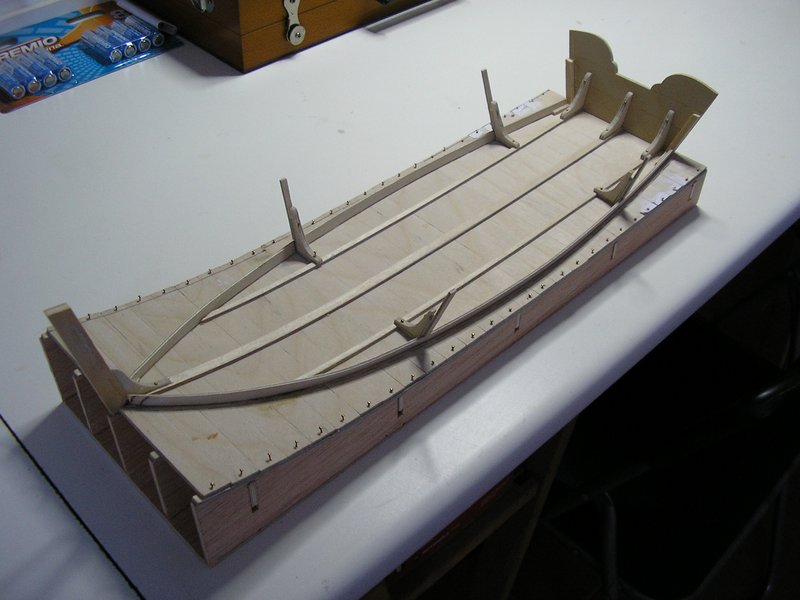

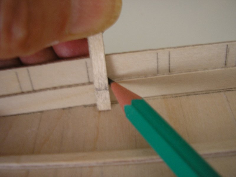

Aquí os pongo fotos de mi modelo de la patera Juana y José.
Este modelo está hecho a partir de planos delineados por mí mismo. El original se encuentra en la playa de El Rinconcillo, en Algeciras.
Esta embarcación construida en Marruecos para la pesca, fue utilizada para transportar emigrantes africanos a nuestras costas.
Más tarde la adquirió un pescador de la mencionada playa, para sustituir a Juana y José que tenía, una buceta malagueña, que ya estaba inutilizable y le traspasó la matrícula a esta patera de la que tomé sus dimensiones y diversas fotos para hacer este modelo.
Su arquitectura, como veréis, es muy simple, pero no exenta de dificultades.
Sobre una "grada" he clavado las tablas transversales que formarán el fondo y sobre ellas, las tres "pseudo quillas", el espejo de popa y la roda apoyadas en sendos curvatones.

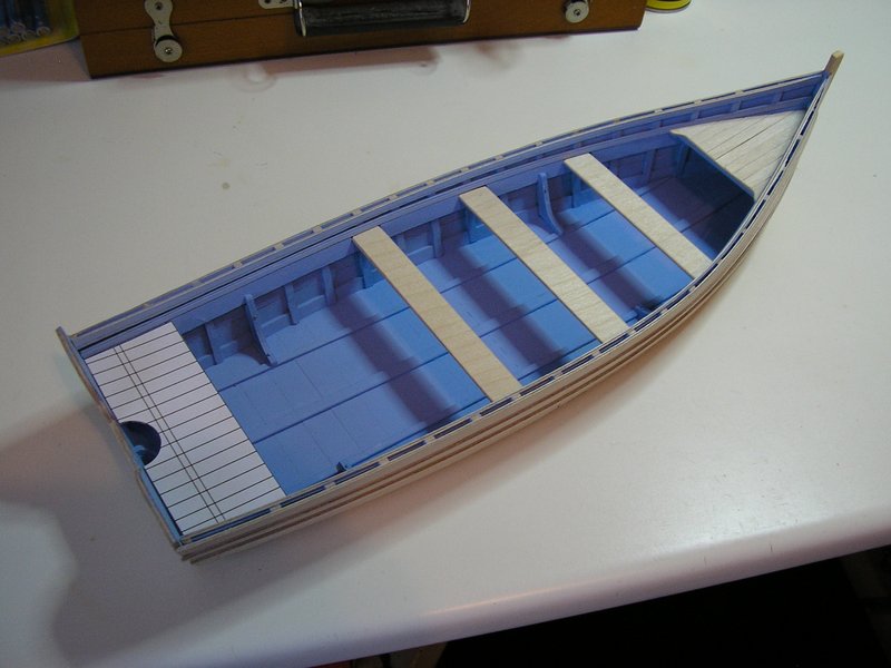

Aquí comienzo el montaje del forro, compuesto por tres tablas enterizas de proa a popa.
Por el interior, coloco el "rodapié" en ambos costados y marco la posición de las falsa cuadernas.
Ya tiene colocadas todas las "cuadernas" y la segunda tabla (traca).

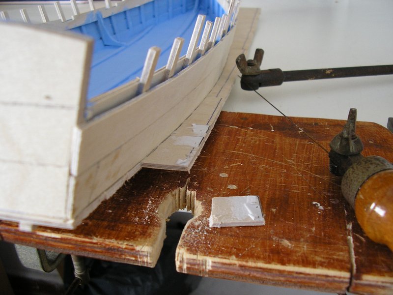

En este punto, ya no necesito la grada y procedo a desclavar de ella el conjunto.
Ya se ha colocado la tercera traca, el durmiente y los bancos de boga.
Previamente, he recortado los sobrantes de las tablas del fondo.

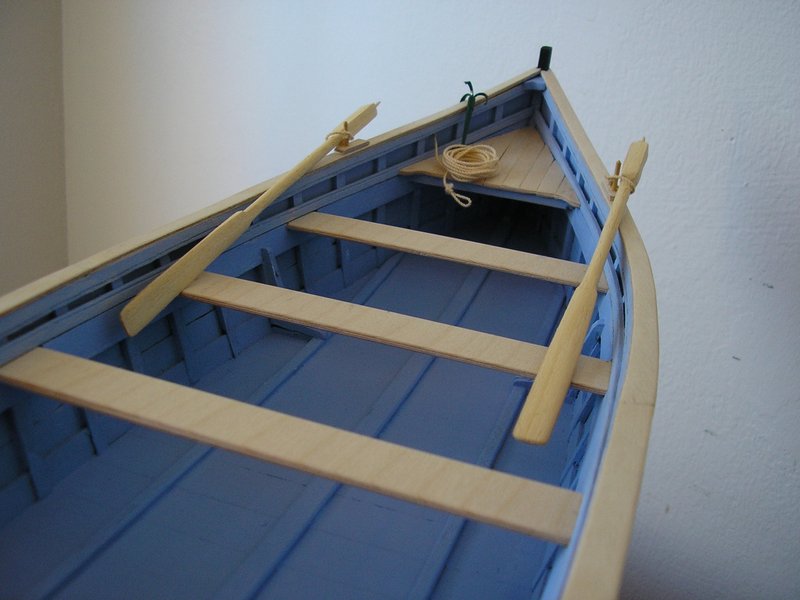

Colocados los bancos de boga, la tilla de proa y la camareta de popa.

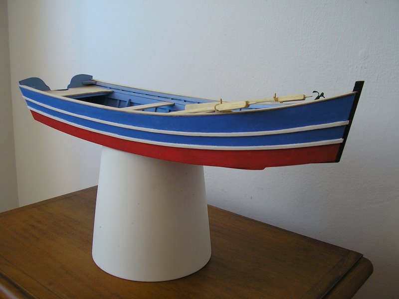

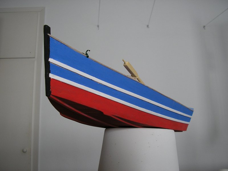

Y aquí está, terminada y pintada.
