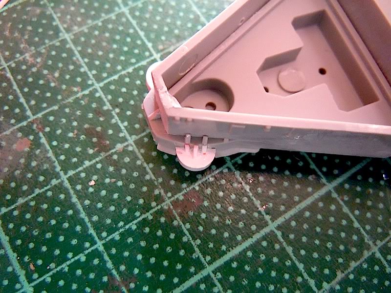

Dando un rápido vistazo por los botes salvavidas neumáticos, - Large Carley Flots -, observamos que prácticamente todos vienen formando un cuerpo con las diferentes piezas. Véase un ejemplo
Lo que constituye un grave inconveniente pues presentan ciertas " Malformaciones". Generalmente se les ve torcidos. Me explico:
Si se observan las flechas veremos que en el plano vertical presentan un deslizamiento en su plano superior lo que le da al grosor una superficie inclinada. Decido pues, substituirlos allá donde se vean, dejando los ocultos, o prácticamente ocultos como vienen en el kit. La substitución estará a cargo de los fabricados por la WEM para esta escala. Estos están bien formados.

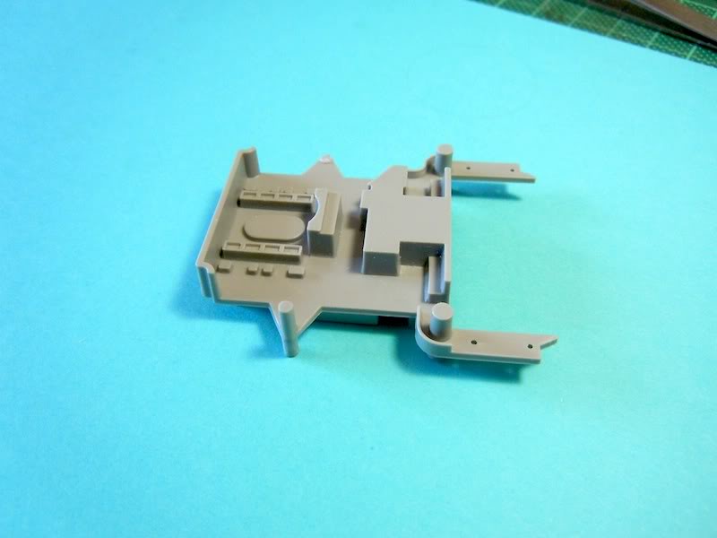

Como todas estas barcas y salvavidas han de ir en la estructura posterior a la primera chimenea, vamos, - Mi fiel Bautista y yo -, a echar un vistazo a dicha estructura para ver si hay que corregir algo, o bien, por si las piezas no encajan bien.

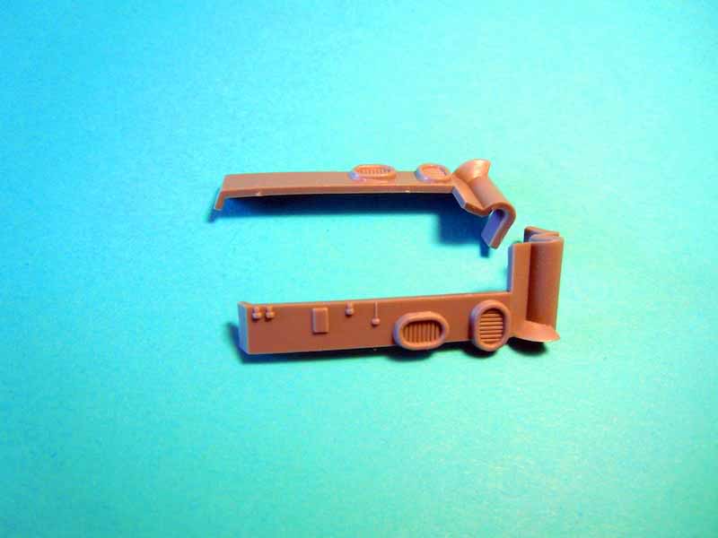

En esta pieza se inserta la primera chimenea, véase por babor y estribor :

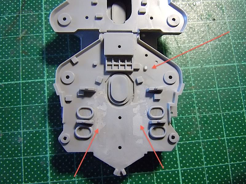

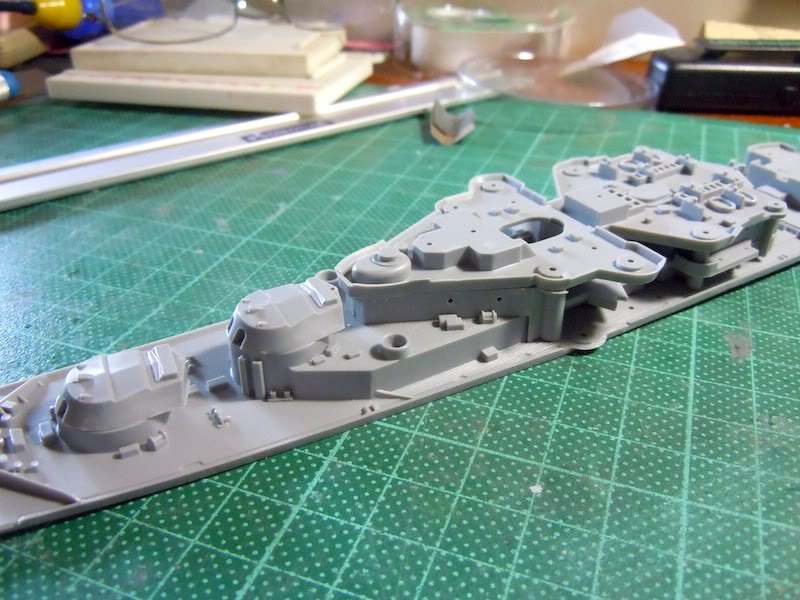

Y este es el montaje final de esta estructura central. La flecha indica un hueco que he tenido que hacer para substituir a una columna que el kit trae en un estado desastroso, mal formada y torcida.
Vamos a ver ahora el efecto de todo el conjunto, incluidas las torres A y B.
Y ahora por babor.
Resulta ser que a pesar de ser este modelo uno de los últimos que lanzó la casa, está plagado de imperfecciones como los anteriores. Es verdad que esperaba lo contrario, lo que me ha supuesto un desengaño. El kit, en general es bastante malo.

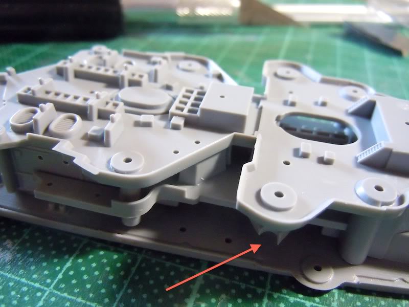

En un intento de casar las distintas piezas que constituyen las estructuras de la cubierta y la cubierta misma, he encontrado lo siguiente:

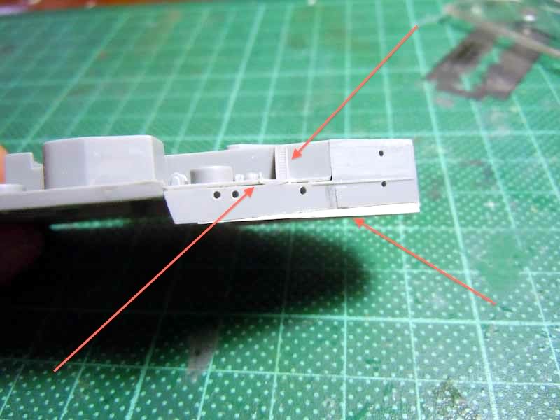

En el alcázar tenemos que las piezas tienen merma de plástico por lo que hay que completarlas a base de Evergreen. Hay que eliminar unas escalas para substituirlas por otras de fotograbado y reparar las juntas con Putty. Véanse las flechas.

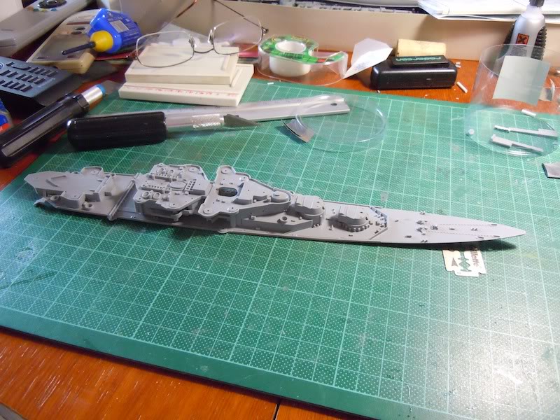

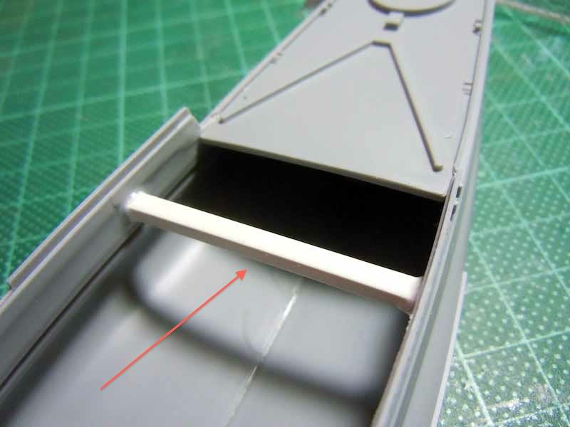

Y ya puestos, he decidido pegar las dos mitades del casco y comprobar si la cubierta encaja perfectamente. Y. . . ¡ Cómo no !. . . Como es clásico en Airfix, la cubierta no encaja bien.
He tenido que poner un travesaño a fin de que la cubierta encaje perfectamente pues la abertura es algo más estrecha de lo debido. Véase la foto :

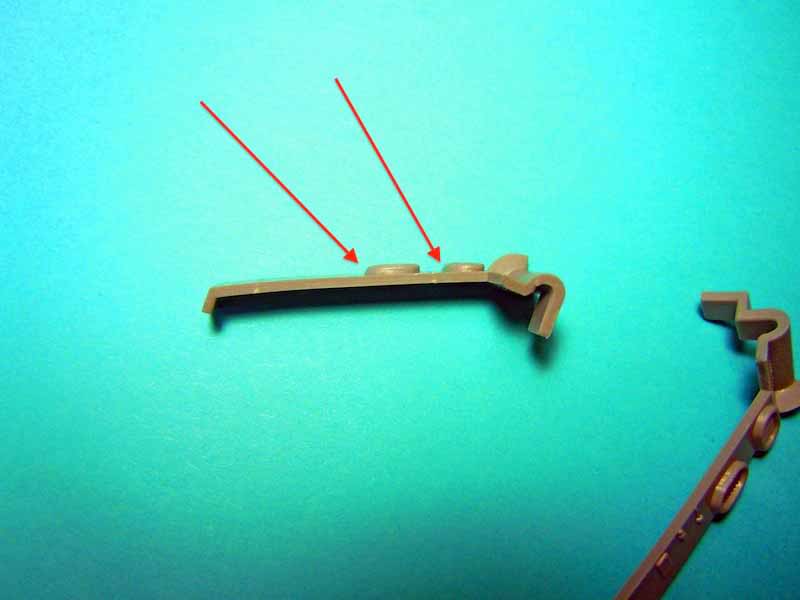

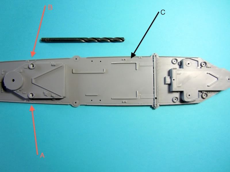

Pero volvamos a nuestra estructura central. Se puede observar que las barbetas para las ametralladoras están sobre dimensionadas en grosor, por lo que se impone una substitución, o bien -, un adelgazamiento de sus paredes. Obsérvese las flechas :

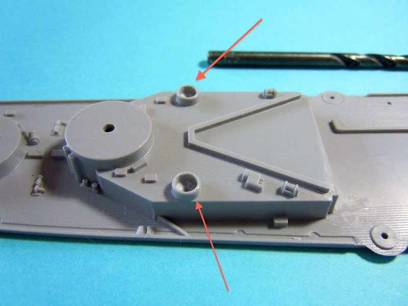

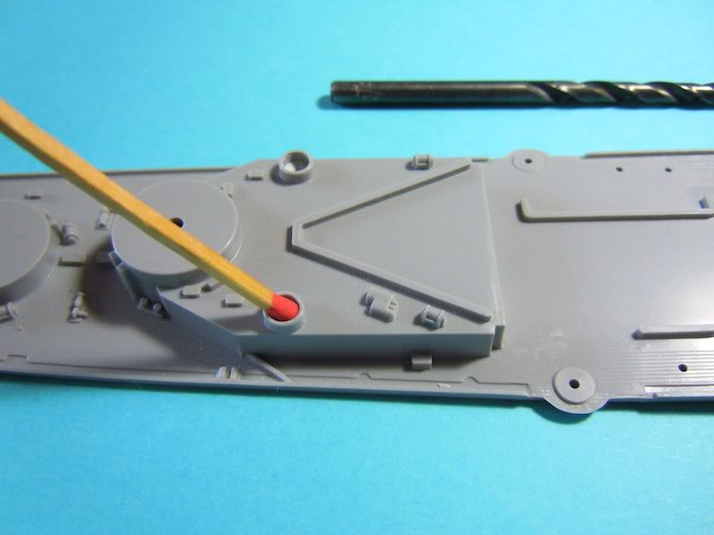

He decidido adelgazarlas y como primera prevención utilizaré el taladro de la foto y lo haré a mano. En la siguiente foto se ve como A y B ya han sufrido un primer adelgazamiento y C ilustra lo anteriormente dicho en cuanto a los defectos de la maqueta. He tenido que lijar un poco esta pestaña para que encaje la estructura.
Otras dos barbetas con las paredes rebajadas y el resultado en comparación con una cabeza de cerilla..

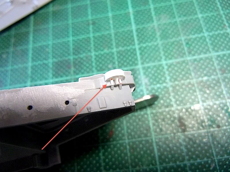

Una vez hecho esto hay que enfrentar el espinoso tema de los " Carley " del buque. Como os dije en otro capítulo, en general se deben de substituir pero hay algunos de ellos que tienen una terminación bastante buena y lo suficiente como para que sean respetados, lo malo es que vienen pegados a la superestructura. Bueno. . ., ¡ PUES NO CREAIS QUE ESO ES UN PROBLEMA !, se trabajan igual que los del ARK ROYAL con la salvedad de que las perforaciones serán más profundas para atravesar la plancha de plástico a la que vienen pegados. Véase :
En realidad no se debe proceder de este modo, quiero decir que se debe perforar primero, pintar después y cablear por último pues si cableamos antes de pintar, como es el caso del ejemplo mostrado, corremos el riesgo de que se camufle tanto el cableado con la pintura que nuestro trabajo no sea vea. Os lo muestro en este estado, cableado antes de pintado, para que veáis que es posible hacerlo.  :smile:

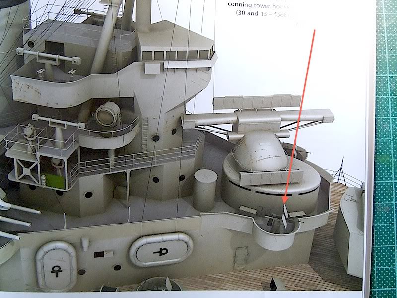

Si observamos con detenimiento la parte anterior del puente, veremos que en la versión de 1941 se le habían añadido dos barbetas una a derecha que no estribor y otra a izquierda que no babor para ubicar en ellas sendas " Escopetas automáticas" a fin de procurarse caza abundante para el rancho de la marinería.  :biggrin: :laugh: :biggrin: :laugh: :P Véase :

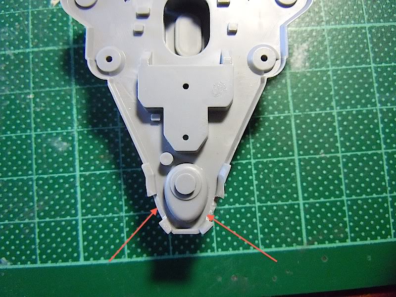

Voy a intentar reproducirlas pues no vienen en el kit. Para ello practico las aberturas correspondientes .

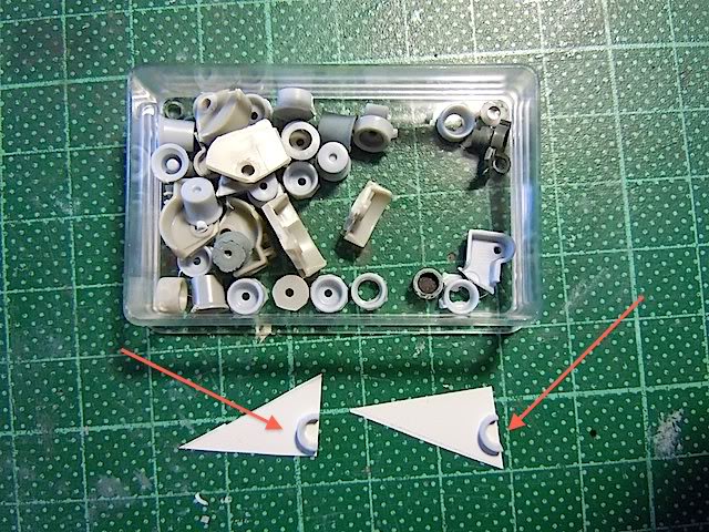

Después tomo una de las barbetas de mi caja de barbetas a 1/600 :

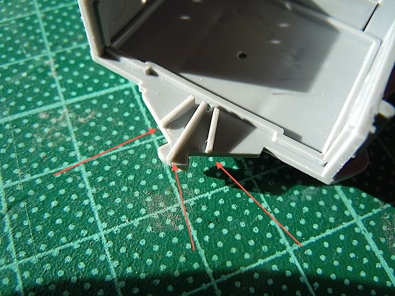

Se parte por la mitad, se le añade el suelo y se pegan.
He usado unos tirantes de sujeción, tres como en la realidad, de igual grosor que los de kit, pues de lo contrario tendría que substituirlos todos. En una escala mayor, sería imprescindible, pero para esta escala creo que es suficiente. Véase una vista aérea:

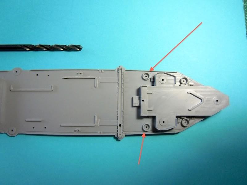

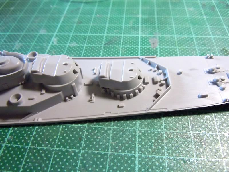

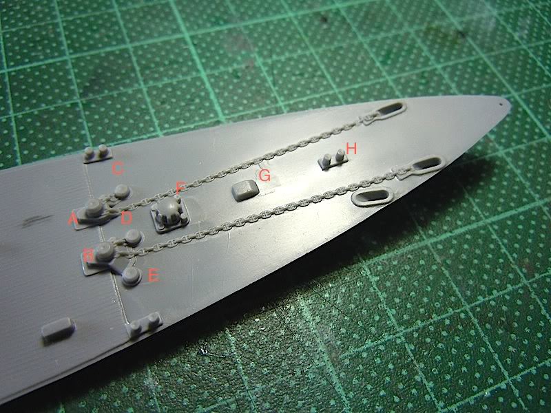

Por otra parte y dejando a un lado la modificación de esta parte del buque que proseguirá más adelante, empiezo a plantearme la problemática de la cubierta. Vamos a observar la parte de la punta, que no proa.  :biggrin: Según todos los planos y según las fotos y el KAGERO 3D, tenía este aspecto:
Y en el kit tenemos esto :
Como podéis observar "Sólo " se parece. Habrá que modificar las siguientes partes según la foto :
Además de ello hay que eliminar las cadenas, fabricarles la base y substituirlas por las que indiqué al principio de este hilo, ponerle todos los "Accidentes geográficos" que faltan y esos bastones que veis en cubierta y que en mi modesta opinión servían para castigar a los arrestados.  :biggrin: :laugh: :biggrin: :laugh: :biggrin: :laugh: :P . . . ¡ No me hagáis caso ! . . .   :smile:
