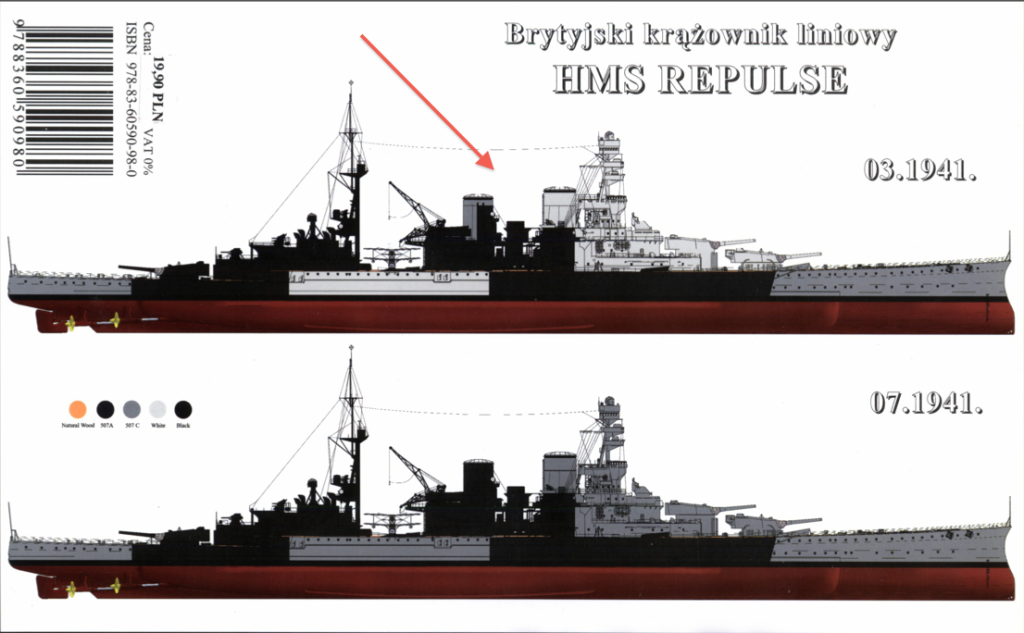

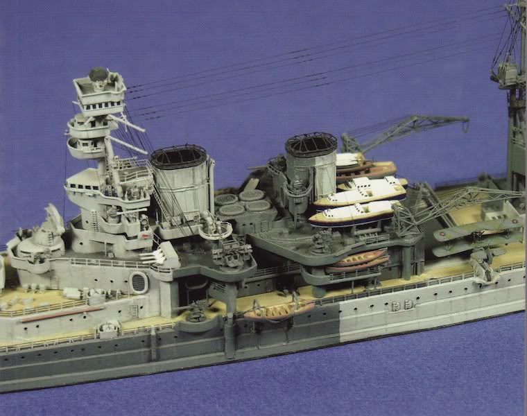

CRUCERO DE BATALLA DE SU MAJESTAD BRITÁNICA H.M.S. REPULSE. Versión de Marzo de 1941.
¿ Por que la versión de marzo de 1941?.
A.- Por que el camuflaje de las las versiones de 1941 es, en mi opinión, el más bonito que portó este Crucero de Batalla en su vida operativa. Sé que es el más realizado por los modelistas, pero es que me gusta.
B.- Por que la versión de Marzo comporta tres colores en su obra muerta, por contra de los dos de la versión de Diciembre del mismo año. Estos tres colores están más en consonancia con el " Camo" del Prince of Wales para la misma época. Más adelante construiré este acorazado para completar los dos principales navíos de la desgraciada Fuerza Z.

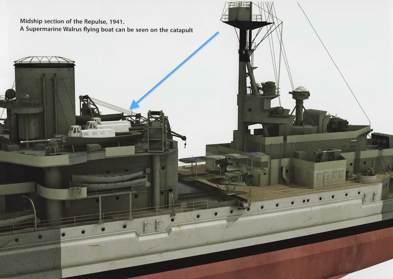

¿ Y en qué se diferencian la versión de Marzo y Diciembre ?. . . Pues en lo siguiente :
La versión que haré es la señalada con una flecha roja, que en mi opinión es más bonita. Los colores serán 507A, 507C, RN White, Natural Wood, Black y RN Anti-fouling Red.
Para ver estos colores os pongo el enlace a mi estudio de colores WEM WWII :

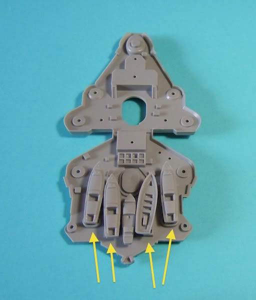

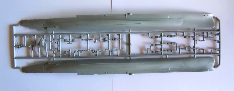

Estos son los dos kits que tengo, de momento, para la realización de este buque.
El de arriba de la foto está fabricado en Francia y el de abajo es Inglés. Ambos datan de 1966. Tienen diferente tipo de plástico, siendo mejor el inglés y teniendo mejor terminación. Por lo tanto utilizaré este, el señalado con una flecha.
El kit comprende 147 piezas, lo que, teniendo en cuenta esta escala, no esta mal.

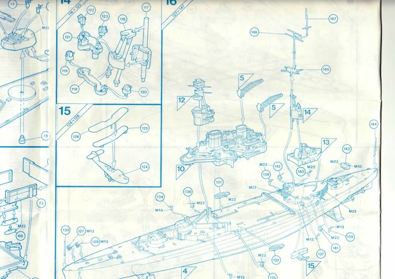

En cuanto a las explicaciones para el montaje, son abundantes y correctas. Nada difíciles.

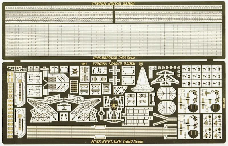

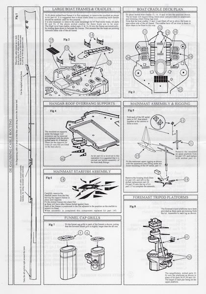

Complementaré este kit con el fotograbado WEM PE 620 para el REPULSE  a 1/600
Las instrucciones que suministra la casa son correctas y suficientes. He aquí una página.

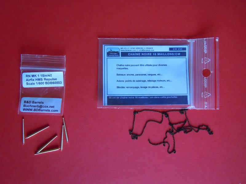

Y usaré, como ya he dicho, cañones de la B&D Barrels y cadenas de L'Arsenal.

Como sabéis el esquema será este :
Descontado el color de la madera de teca de las cubiertas, el camo comprende los colores 507A, el más oscuro; 507C, el gris y el Blanco RN par la obra muerta en sus superficies verticales. El Anti-fouling Red, par la obra viva.
Vistos estos datos que son coincidentes con los que proporciona Alan Raven en su WARSHIP PERSPECTIVES : CAMOUFLAGE VOLUME ONE: ROYAL NAVY 1939-194, me doy cuenta que en la obra muerta hay un contraste excesivo entre el 507A y el blanco, y entre este blanco y el rojo. Mirando con ojo crítico el esquema se deduce que el color dominante, - Pues se representará en esta maqueta la obra viva -, será precisamente el rojo. Incluso más que el negro, por lo menos al ojo humano, pues este está interrumpido por el esquema e intercalado con el blanco.
Por ello decido " Armonizar" todo el conjunto al rojo. Si lo hiciera al 507A,- Casi negro -, el conjunto quedaría demasiado " Apagado y oscuro", no tendría tanta vida.
POR LO TANTO ARMONIZARÉ TODO EL CONJUNTO AL ROJO, pero de una forma " Sutil", de tal manera que sin que se note, " Casen los colores" mucho mejor.
EL COMO LO HAGO, SE VERÁ SOBRE LA MARCHA.

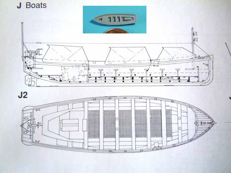

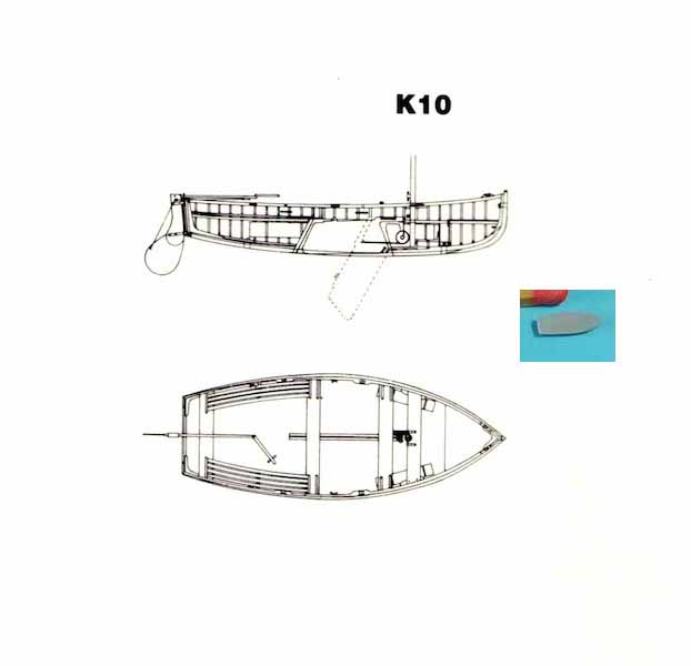

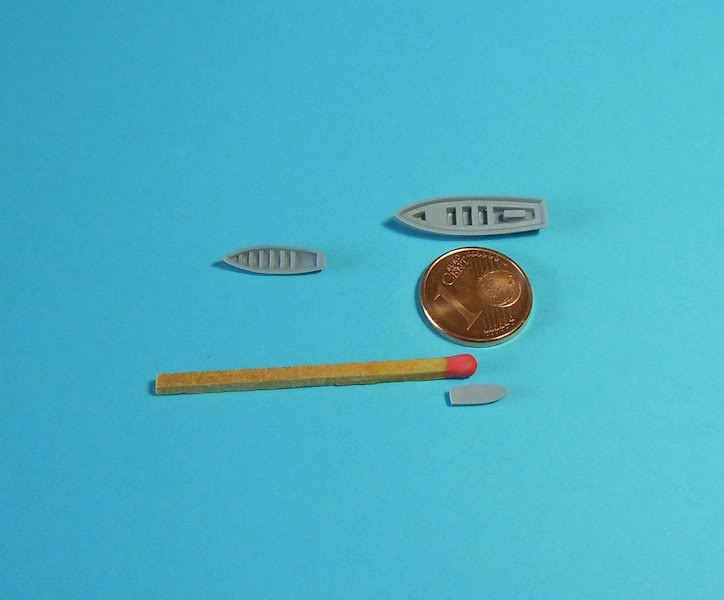

Todos habréis pensado que voy a comenzar esta construcción por el casco, como suele ser habitual. Pues si lo habéis pensado estáis equivocados. ¡ No quiero empezar por el casco !. . . ¡ No señor!. . .
Empezareee. . . ¡ Por las barcas!, ¿ Por las barcas ?, ¡ Sí por las barcas !, que no me da la gana de decir botes. . . :biggrin: :laugh: :biggrin: :laugh:
Será el conjunto de barcas que " Pulula" alrededor de a chimenea posterior. Vamos a trabajar con ellas mi fiel Bautista y yo. Veamos :
Este es el conjunto de lanchas y barcas, que no botes, que trae el kit.
Se trata de ocho unidades de no muy buen acabado, - Este es uno de los talones de Aquiles de la casa -, pero bastante mejor que las del Ark Royal. Vease además como Airfix ha vuelto a caer en los mismos errores. - Flechas amarillas -.
Pero. . . ¿ Un momento ?. . . ¿ Son correctas estas lanchas?. . . Lo digo habida cuenta de las incorrecciones de la casa.  :smile: Vamos a hacer un pequeño estudio:
Desgraciadamente no tengo una foto ilustrativa sobre este conjunto de barcas en la época que tratamos. Esto es un grave impedimento, por lo que tendré que tomar en este caso UNA DECISIÓN ARRIESGADA. ¡ Ya empezamos con lo de las decisiones arriesgadas !. . . :smile: :smile:
Hay que atenerse, pues, al material que tenemos, teniendo en cuenta que, parece ser, este conjunto de lanchas fue modificado en su composición a lo largo de la vida operativa del buque.
Observemos primeramente que nos dice el KAGERO 3D al respecto :
¡ Caramba, no se parecen mucho a las que trae el kit !. . . Pero. . . ¡ Alto, corresponden a 1939, no al 41!. Bien, pues pasemos página y encontramos la siguiente foto :
Vemos que esta ilustración es de la configuración de 1941, pero. . . ¡ Es la misma clase de lachas que en 1939 !". . . Esto no concuerda con Airfix. ¿ Quien estará equivocado ?. . .
Tomemos otra fuente, en este caso una foto de la maqueta del Repulse hecha por George Pék. - Foto tomada del la portada del libro BRITISH BATTLECUISERS OF THE SECOND WORLD WAR -,
¡ Caramba !, esta configuración, SI QUE COINCIDE CON AIRFIX. Se trata de una maqueta 1/600 para 1941. . . ¡ Claro, por eso coincide!. . . Es de la misma casa.  :smile:
Bueno, pues cual de los dos tendrá razón, ¡ Airfix, o, Kagero ?.
Veamos que nos dicen los planos. Para ello tomemos el plano 1/400 que nos proporciona el PROFILE MORSKIE 4.
Se puede apreciar en este plano del año 1941, que la configuración de Airfix es mucho más coincidente que la del Kagero. Por lo tanto, - Decisión arriesgada -, ¡ AIRFIX GANA, KAGERO PIERDE !. En este caso, tarjeta roja para Kagero. . Lo siento.  :( :( :(
El tamaño de las barcas a 1/600 se puede apreciar en esta foto:
Que conste que para las fotos que hago, siempre utilizo cerillas pequeñas, no grandes.
Este es el conjunto sin pintar ni completar, puesto en la cubierta correspondiente, para ver el efecto:
Y esta foto es desde otra posición para que se pueda apreciar bien que unas lanchas están inclinadas con respecto al eje de crujía, salvo la central, que parece estar alineada.
Las flechas amarillas indican, como se vé claramente, las barcas inclinadas.  :smile:

Volviendo con el tema de las barquitas. . .
Como la cuestión de las barcas aun no está clara, y para su mejor construcción he decidido encargar a mi fiel Bautista. . . Por favor Bautista. . . ¡ Saluda al respetable !,
¡ Gracias Bautista !. . .  :biggrin: :laugh: :biggrin: :laugh: ::)
una pequeña investigación sobre los tipos representados en este kit. Lo he encargado para comprender mejor sus estructuras y poder representarlas con más fidelidad. El resultado fue el siguiente :
La barquita más pequeñita de todas es la denominada 14 ft Sailing Dinghy.  Y se trata de esta :
Como se ve es una pequeña barquita para navegar con una pequeña vela.
La siguiente en tamaño es la 35 ft Fast Motor Boat.
Se trata de una barca, - ¡ Nunca diré bote, jamás en la vida!  :smile: -, de 35 pies con motor, puesto para el conductor y techada parcialmente y con un reflector. Es un dibujo excelente que me permitirá colocar el número de ventanas exactas sin tener que arriesgar. Véase este otro dibujo :

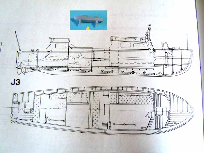

La siguiente es la 36 ft Motor and Pulling Pinnace. Véase :
Como veis se trata de una curiosa lancha provista de un motor y también con la posibilidad de tracción humana. Presenta la curiosidad de tres techados retraibles mediante unos armazones desmontables con sus correspondientes lonas. Esta barca la encontramos también en el Ark Royal III. En aquella época era bastante frecuente encontrarla en la dotación de los navíos de la Royal.
Obsérvese el detalle de la casa AIRFIX consistente en que si bien representa el motor, las bancadas para la marinería son sólo tres y una corrida, en vez de las siete reglamentarias. Pero hay que tener en cuenta que se trata de la AIRFIX y la escala es 1/600.
Y por último hay que comentar que la gran barca que resta es, al parecer, una versión bastante alargada de la 35 ft Fast Motor Boat. Mi fiel Bautista no ha podido encontrar referencia alguna sobre ella, por lo que recurro a la sapiencia de todos vosotros por si nos podéis ilustrar. En caso contrario será tratada como la versión alargada de la 35 ft Fast Motor Boat.
Con estos datos podré completar estas barcas con detalles acordes a lo que fue su realidad.
