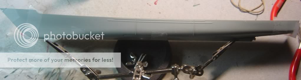

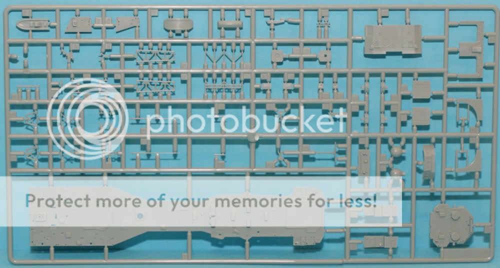

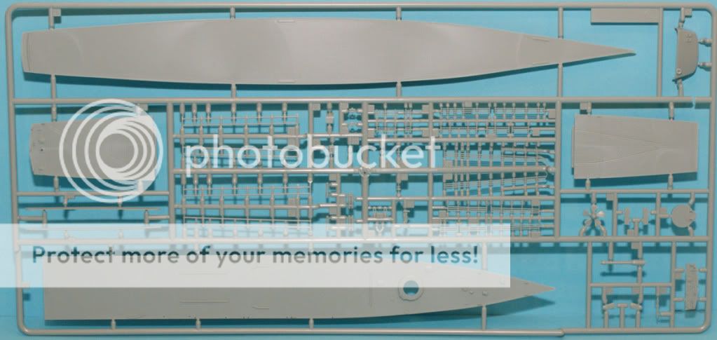

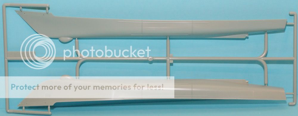

Antes que nada algunas fotos del kit.

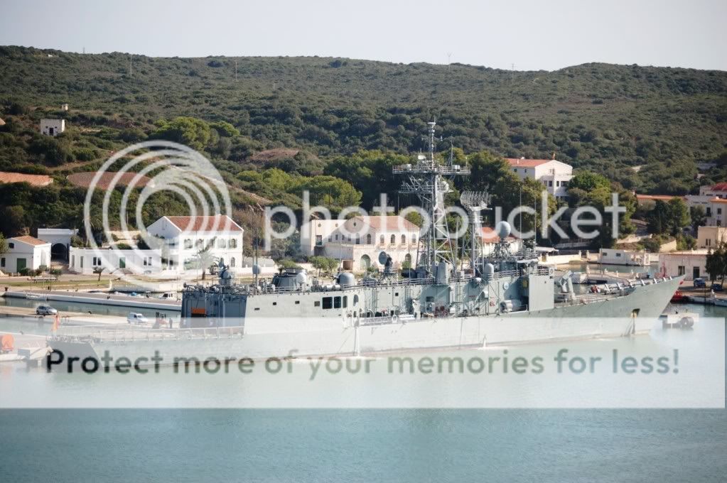

Y el fin a conseguir es este:

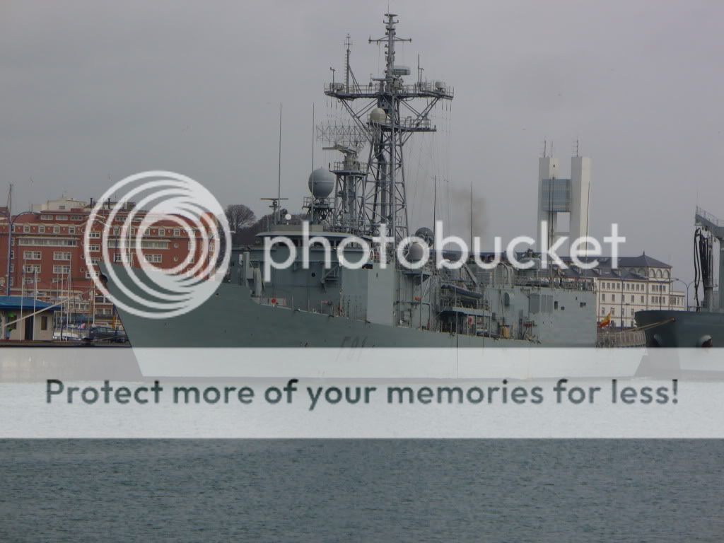

Esta foto me encanta,en la Estacion Naval de Mahon.

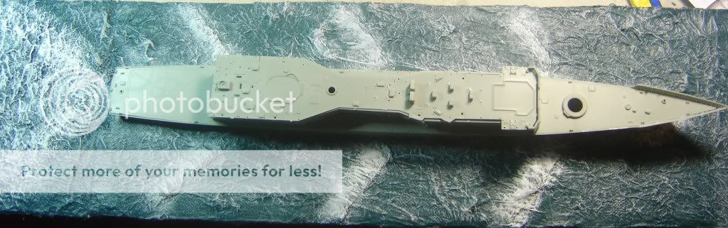

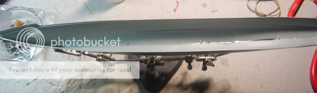

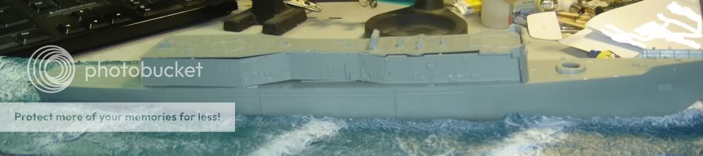

Bueno seguimos,pegado del casco y la cubierta.
Una prueba,no es definitiva, le falta mas espuma y canbiar unos grados la orientacion de las olas de los costados,pero bueno era para ver como podia quedar.La superestructura todavia no esta pegada.

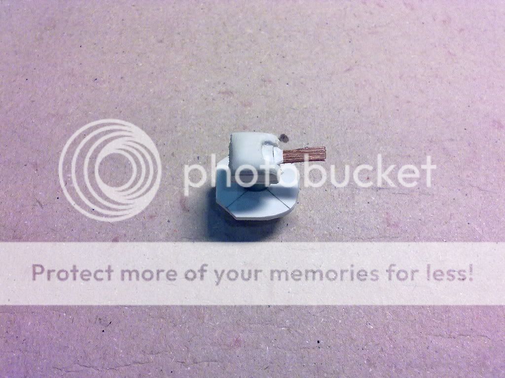

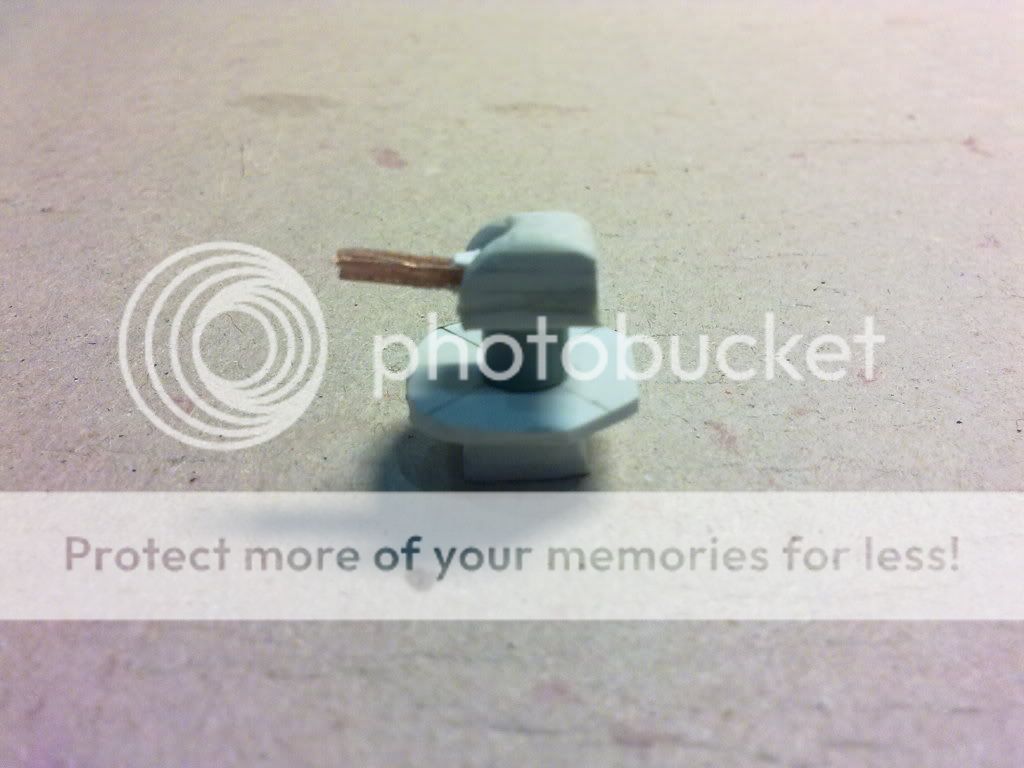

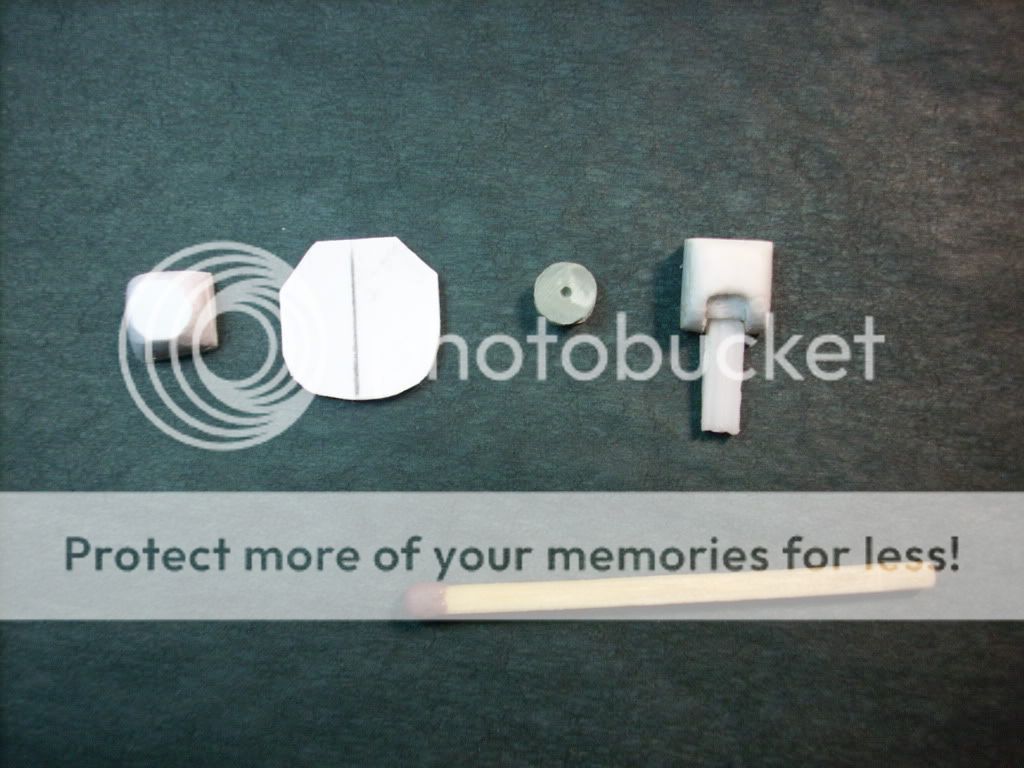

Principio del Meroka,pido disculpas por las fotos,mis camaras no dan para mas,Sobre el Meroka,Willi me comento que los tubos estan desproporcionados,pero no veo manera de hacerlos,estoy con pruebas sobre plastico estirado,pero nada de nada,decir que estos que lleva ahora puestos son de 7 mm,8 en total.

Hola a todos, Macarius, lo siento pero no veo las fotos de tu primer mensaje. En cuanto al Meroka, yo hice los tubos con hilo de cobre.  ;)

Como ya te adelanté en el otro hilo, el Meroka diría que va bien. La base es más que aceptable, lo mismo que el tambor, y la torreta está bien lograda, aunque deberías quitarle algo de altura, fácil de hacer con lija de agua de 400. Lo que no está bien hecho son los tubos, que están bastante desproporcionados. Se hacen facilísimamente con plástico estirado. Debo decir que yo le puse 8 tubos en vez de los doce que debería llevar, pero ni se nota.
Acerca del plástico estirado, un conocido mío colocó un artículo en la sección de manuales con un apartado dedicado a este tema :
http://www.u-modelismo.com/manuales/acerca_de_materiales_de_construccion/
El plástico estirado es la caña, y vale para mil cosas, de modo que solamente se trata de probar un poco hasta que salga. No tiene ningún secreto, y sus posibilidades son fabulosas, porque sigue siendo plástico, con todas sus características de pegado y modelado.

Respecto a la F81 Santa María, las fotografías que has subido son hechas después de la renovación -- o eliminación -- de equipos del puente alto de finales de 2006 o principios de 2007, aunque seguro que esto ya lo sabrás de sobra. Una de estas fotografías no es de la Santa María, sino de la Canarias, como se puede ver por el numeral del casco, y los equipos del puente alto otra vez.

Y algo más que acabo de ver repasando las fotografías que ofreces del kit sin construir : Esta versión de Academy viene para la USS O.H. Perry FFG7, por lo que es de la serie llamada de casco corto, con la toldilla a plan con el helipuerto, algo que nos e corresponde con ninguna fragata de nuestra Armada. Será necesario por tanto cortar la cubierta y recortar toda la toldilla para darle el perfil de una fragata española. No es complicado, pero... !!**grrr >:( #&**$//!!?

El Meroka esta todavia muy basto,como no me termina de convencer,pues hay esta,hoy le dare lija haber como va quedando,sobre el plastico estirado,sigo con mis practicas,me salen unos hilos magnificos,pero tubos del grosor que yo quiero nada de nada,ya sabia que la F-86 es la Canarias,de la misma clase pero un pelin diferente,biene bien para detalles.
El casco de este kit viene a la medida estandar de las Hazard Perry,si os fijais viene una pieza adicional,en la segunda fotografia del kit a la derecha,para hacer el casco mas largo y el helipuerto mas grande,aunque ahora que me lo dices,no se si hay que ponerlo o no,vaya hombre,otra duda,Willi tu que opinas?
La pieza 1 seria la que alargara la cubierta,colocando en ese caso la pieza 2,como lo veis.
                       Salu2                        Domingo

Se ve que Academy ofrece las dos versiones, de casco largo y corto, en un solo kit, lo que ya es una pasada... Las españolas son todas de casco largo, por lo que es necesario utilizar las piezas adicionales que te ofrece el kit. Menos mal, porque solamente es pegar y lijar, sin cortar piezas ni realizar ajustes finos, que siempre son peliagudos. Solamente necesitas usar la spiezas que tú demominas "1" y "2" y la sección de cubierta con cabrestante y bitas que sale abajo a la derecha de la raspa del kit.

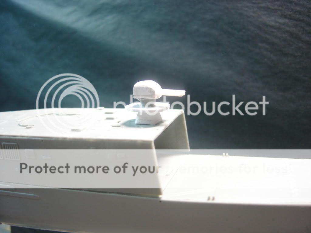

Pues continuamos,pegadas las piezas de popa.
Y sigo con el Meroka,ahora los tubos son de hilo de cobre,12 en total,estan muy en bruto,pero es para ver el efecto.

No se lo que dirán los demás, pero a mí no me acaban de convencer esos hilos de cobre.
Si no te gusta el plástico estirado, puedes probar con agujas de las de poner inyecciones. Prueba con las de insulina, a ver si te vienen bien a la escala y si no, prueba con otras más gorditas. Tal vez sea la solución, no sé.
Se trata de recortarlas a la medida necesaria. Te las venderán en cualquier farmacia.
No digo que sea la solución, pero piensa en ello.

El casco es ahora el que corresponde a una fragata de nuestra Armada, de casco largo, como ya quedó dicho.
Respecto al Meroka, la torre tal vez sigue siendo un poco alta, para lo que se ve en todas las fotografías de un Meroka real, y efectivamenbte los tubos se ven muy grandes y como amazacotados : les sobra tal vez un 25% de longitud y otro tanto de ancho. Sin pretender parecer pedante, yo diría que una maqueta a escala pequeña -- y todas las nuestras lo son -- no tiene que ser perfecta, sino parecerlo, es decir, que antes que nada sea reconocible y proporcionada. Esta es la razón por la que no hace falta completar los interiores y las salas de máquinas que luego no se van a ver, por ejemplo, y que las drizas se puedan -- y hasta deban -- simplificar.
Si has hecho veleros de madera, es el mismo caso que las pastecas y los motones de la jarcia de labor : las medidas están normalmente sobredimensionadas, y sin embargo no desentonan en el conjunto de la arboladura.
En el caso del Meroka, entiendo que no es necesario poner a narices los 12 tubos, porque a esta escala nadie se va a parar a contarlos : bastará con que den aspecto de 12 tubos, lleve los que lleve. En mi caso, en el Meroka que yo hice en la maqueta de Lee a 1/300, no puse los 12, y eso que lo intenté, sino solamente 8, porque el conjunto me iba a quedar muy desproporcionado respecto a las medidas de la estructura y la torre.  Puedo decir que a una cuarta de distancia el conjunto es perfectamente reconocible, causa una impresión impecable, y no dan ganas de contarlos. Pero claro, qué voy a decir yo, que soy el padre de la criatura...
Como te dice Morsa03, lo del plástico estirado no es más que probar hasta que salga. El truco básico es calentar el plástico hasta que uno de los extremos se doble por su propio peso por pura gravedad. Si entonces tiras lentamente de los extremos, el barrote te saldrá más bien grueso, y tanto más fino cuanto más rápido tires. Los resultados que obtengo yo van desde 1mm. hasta el espesor de un pelo, literalmente. Perfectamente inútil, de paso, porque en ese calibre el pegamento lo funde y lo alabea, es decir, lo deja inutilizable.

El modelismo es una representación de la realidad, no la realidad misma. Por lo tanto con frecuencia hay que llegar a compromisos entre el realismo y el "feeling". El punto donde colocas el compromiso depende de ti. Pasa igual que en la pintura: Antonio López es hiperrealista. Van Gogh, impresionista. El primero es, lógicamente, más fiel al detalle. El segundo te traslada al interior de su paisaje con idéntica eficacia y, en mi opinión, con un plus de "sentimiento", porque no sólo pinta un paisaje sino también un estado de ánimo. Ambos son grandes artistas y no seré yo quien diga cuál es mejor.
Por cierto, Willie, el plástico estirado en grosores submilimétricos sí que es útil para las drizas y cables. Si no, que se lo digan a Jim Baumann.  :biggrin:
