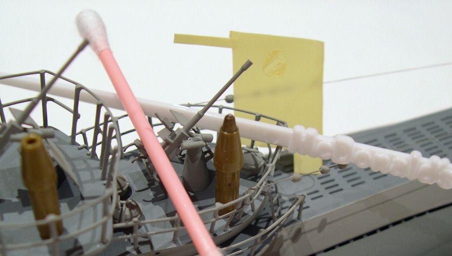

Los Flak de 20 mm. que se pueden ver en la foto de la derecha fueron lo más complicado.
Sección oblonga: Cucharilla de café de McDonald´s, y plástico estirado.
Los afustes (laffetten): Fueron el auténtico dolor de cabeza. Tenían una forma troncocónica compuesta muy particular, y debían ser idénticos absolutamente, porque se ven en el mismo golpe de vista, y si no lo son, el efecto es horrible. Sería distinto si fuesen uno a proa y otro a popa, pero iban como iban. Intenté tallarlos a mano con plástico de la raspa, pero nunca quedaban iguales.
Al final los encontré a docenas, de lo que me dí cuenta mientras una tarde corregía exámenes. A escala 1/125, estos bolígrafos BIC son la medida exacta, y no hace falta ni retocarlos.
Proyección cilíndrica hasta el cañón: Hecha con un bastoncillo de los oídos, cortado en sección, y unido al BIC por un trozo de plástico estirado.
Las chapas de blindaje: Vaso de yogur.

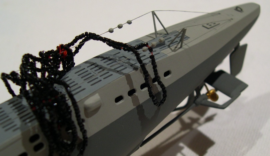

Por ejemplo también, los aislantes de las antenas de un submarino se pueden hacer con cuentas de collares de niña, pegados con pegamento espeso y cubiertos con una capa generosa de pintura para que le tensión superficial del líquido cubra los huecos que queden. Este proceso se puede repetir hasta el infinito con todo tipo de plásticos y formas.
Izquierda: despiece de flank 20mm. Derecha: ejemplo del trabajo con cuentas de collar

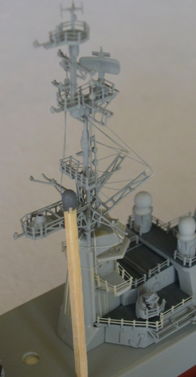

Otro elemento de importancia fundamental es el hilo de plástico estirado. En mi opinión , esta técnica, que no cuesta nada en absoluto, está muy infravalorada, y tiene unas posibilidades simplemente inmensas si se tiene un poco de imaginación y fantasía.
El plástico estirado se hace de forma muy simple, cogiendo un trozo de la raspa de la maqueta, calentando un trozo hasta que se dobla bajo su propio peso, y estirando entonces los dos extremos. Si estiramos rápido el hilo saldrá fino, y si estiramos lento, el hilo saldrá más grueso. En medio caben todas las posibilidades. Es una técnica tan vieja como el mundo del modelismo, y no requiere mayor explicación. Sus aplicaciones sin posteriores modificaciones son ya inmensas : candeleros y pasamanos, cables y antenas, hilos de conducción, salidas de aguas, cañerías, escalas de gato, rebordes en relieve, etc.

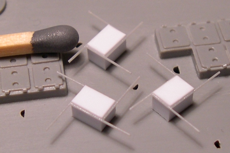

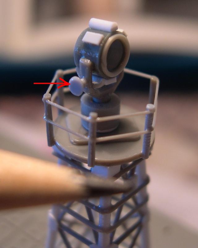

Pero este plástico estirado tiene una vez hecho más aplicaciones. Lo primero que hay que tener en cuenta es que sigue siendo plástico, y se puede por tanto recalentar y modificar otra vez. Por ejemplo, tomamos un trozo de este plástico ya estirado, lo acercamos lentamente de lado a una llama, y veremos como se forma inmediatamente un clavo o un remache, dependiendo del grosor del plástico que estemos usando (izquierda).Lijando suavemente la cabeza de esta nueva pieza tendremos todo tipo de manivelas y volantes (derecha).
El paso siguiente es de los más útiles : Tomamos otra vez un trozo de plástico ya estirado, lo enrollamos en espiras apretadas en torno al mango de una lima, o de una aguja hipodérmica, etc, dependiendo del grosor que necesitemos, y lo calentamos suavemente sobre una llama, haciendo que se caliente todo el entorno de las espiras. Estos nos dará un muelle de plástico, con todas las aplicaciones de los muelles, como los de las ametralladoras de 20 mm., por ejemplo.
Si luego cortamos espiras al sesgo, como si fuesen rebanadas de pan, tendremos círculos perfectos, con los extremos abiertos, que hay que cerrar simplemente invirtiendo el sentido de la apertura, y aplicando luego una gotita de pegamento líquido. Si se hace con limpieza, no quedará señal de la junta.
Tendremos círculos de plástico de todos los anchos y grosores, con aplicaciones en todas partes, desde volantes a manivelas, ruedas de timón, salvavidas, rollos de estacha, ruedas de vehículos… prácticamente de todo.
