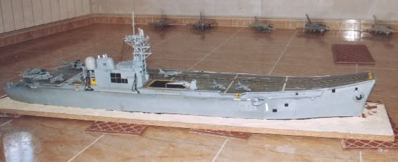

  Primero de todo, decir que no sabia si las fotos habrian salido, ya he visto que si.
  Las dos primeras fotos son una muestra del metodo que he utilizado para realizar el agua, con masilla de madera sobre la plancha de aglomerado (en la foto frontal del modelo aparecen masillas de dos colores, debido a que una de ellas se me acabo, y solo quedaba de la mas oscura en la ferreteria). Al fondo podreis ver algunos aviones a 1/48. De vez en cuando tambien le pego a los avioncillos, y alli los tengo.
  En las siguientes se puede observar el acabado del agua, despues de pintarlo con pintura ACUALUX para pintar escayolas, manualidades, madera... con una pequeña pasada despues de barniz transparente brillante, puesto que el acabado de la pintura es mate.
  En las ultimas imagenes podeis ver mi particular forma de hacer scrath: se trata, si no me equivoco, de un dispositivo que el buque lleva en lo alto de la isla para ir orientando a los HARRIER durante el aterrizaje. Lo he realizado con tres laminillas de madera (marqueteria) recortada y lijada hasta conseguir el tamaño dado por la escala (mirando mil y una fotografias), la base de carton piedra, y la rejilla y demas elementos realizados con alfileres. En la penultima foto he trazado una X en el lugar donde va ubicado una vez acabada la pieza. Por cierto. ¿Conoceis el alfabeto marino de banderas?. ¿Que quieren decir esas tres banderas pequeñas colocadas en la torre-mastil?.

  AH, SIGO SIN MIS BARANDILLAS, Y MI POBRE PDA ESTA YA DESESPERADETE PERDIDO, je, je.
