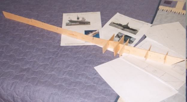

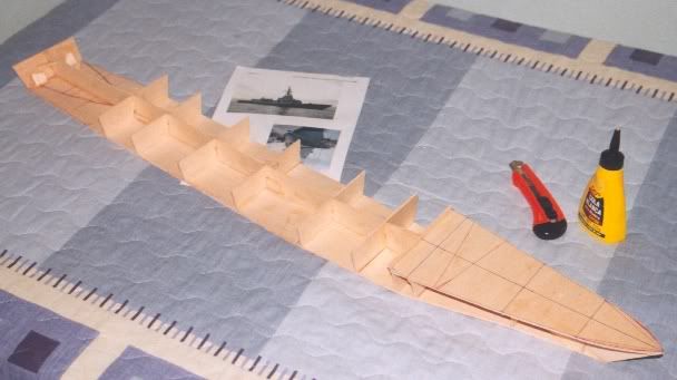

  Esta es una de las "etapas" de la construccion, y para que podais ver el metodo seguido, el mismo que con el portaaviones: estructura de madera de 3 mm, forrada con cartulina barnizada.
  Aqui con el modelo mas avanzado, y con el detalle del desarrollo de la torreta de artilleria de 127 mm. El cañon es una broca de taladro, respetando mas o menos la escala (1/144).
