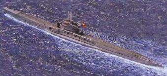

Es la referencia WL-S126:400 "U-Boat VIIC/IXC" de Hasegawa. La caja trae dos submarinos: un tipo VIIC y un IXC, y la proa y popa de un carguero hundiéndose. El submarino esta montado directamente de la caja, incorporando como únicas mejoras la de ahuecar las barandillas de la cubierta principal e instalar los cables de plástico estirado, además de haberse realizado la bandera con papel de aluminio. En el puente he colocado a dos oficiales, provenientes de un fotograbado de la marca Gold Metal Models. La pintura y el barniz están dados a pincel íntegramente. El mar es papel de aluminio muy arrugado y después estirado y pegado sobre una peana, sobre el que se pega a su vez el submarino. Con putty diluido he modelado la espuma del mar junto al casco. El resto es cuestión de acertar con los colores.
