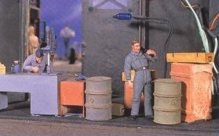

Interior del taller donde también se puede apreciar la instalación eléctrica y la pequeña bombilla para iluminarlo. Observar a su vez el magnifico nivel de detalles del torno.
