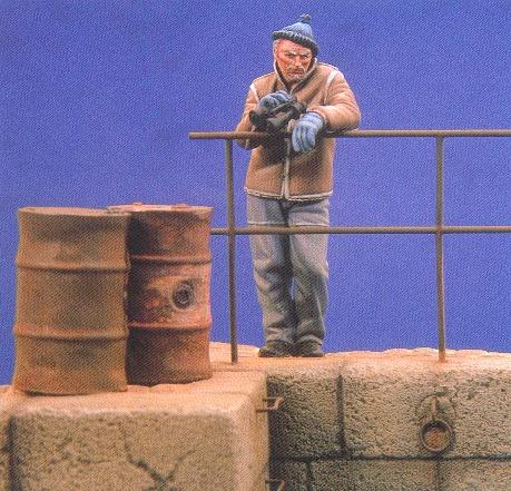

La escena representa a uno de esos "lobos grises" poco antes de embarcarse para una misión. Para hacer el muelle he utilizado una referencia de Verlinden Productions, cortando con una segueta la sección que he considerado apropiada para la figura. He añadido después la barandilla (tubo de latón) y un tramo de adoquinado hecho de escayola.
Para pintar esta sección de muelle aplico primero un tono caqui con el xerógrafo, sacando luces con caqui aclarado con blanco en la parte central de cada bloque. El trabajo de perfilado también esta hecho con el xerógrafo y una mezcla de marrón y negro. Posteriormente y con gris medio, arena y un tono salmón he dado un ligero pincel seco sobre las piedras. Por ultimo y a base de lavados de óleo confiero al conjunto mas profundidad, simulando los chorretones de oxido también con oleos.
Para imitar el agua he decidido aprovechar la superficie lisa de la peana, dando primero una capa de caqui verdoso y después luces y sombras, todo ello nuevamente con el xerógrafo. Una vez secos estos tonos aplique seis capas sucesivas de barniz cerámico que dan la sensación definitiva de agua.
Este trabajo de ambientación lo termino colocando dos bidones en una esquina pintados con esmaltes y coloras al pastel, y una botella seccionada por la mitad que simula flotar en el mar

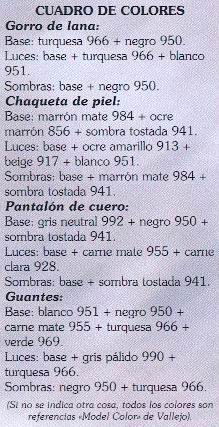

Esta es una de las figuras modeladas por Raul G. Latorre para Andrea Miniatures incluidas en el kit de la torre de un U-Boat tipo VIIc, y que después ha sido comercializada también como figura suelta. Las dotaciones de los submarinos alemanes utilizaron prendas exclusivas, y esta miniatura tiene la particularidad de llevar una chaqueta de piel vuelta que le da un atractivo especial. Los pantalones son de cuero y están forrados de una fina tela gris. Para pintarla he seguido la técnica habitual de luces y sombras con acrílicos.
