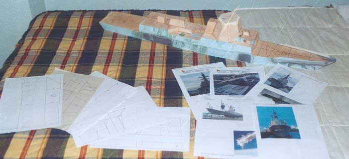

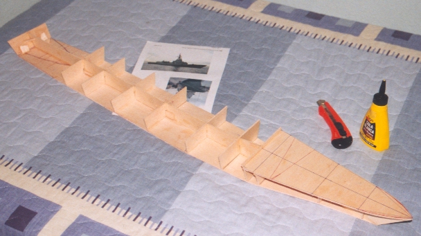

El "patrón" de comienzo lo tuve por ser el buque del que mas información encontré, pues estaba entre esta y la F-80, y sobre todo por la excelente información grafica que pude encontrar en el reportaje de SPARROW acerca de este tipo de buque. Imprimí los planos y traslade la escala del dibujo, que si no recuerdo mal era aproximadamente de 1/682, a la proporción deseada de 1/144: 682/144= 4,74.

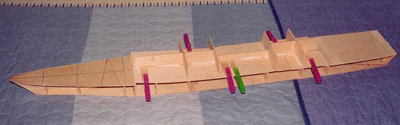

Así pues, todas las medidas de estos planos multiplicadas por 4,74 darían las medidas a 1/144. Plasmé todas esas medidas en papel y las lleve con papel de calco a las planchas de madera de 3 Mm., recortando todas las piezas y encajándolas entre si hasta formar el armazón del barco.
Una vez barnizada toda la estructura, me dispuse a "forrar" todo el modelo con cartulina barnizada por la que seria la cara interior (para darle robustez y que con el tiempo soporte mejor la posible humedad ambiental) y uní pegándola al esqueleto del modelo con pegamento Imedio, puesto que la cola no pega bien en superficies barnizadas o pintadas. Las juntas entre las secciones de cartulina las tape con masilla Nural 21 (a mi me ha dado mucho mejor resultado que el Putty), y su posterior lijado "ligero", no muy abrasivo para no dañar la cartulina.

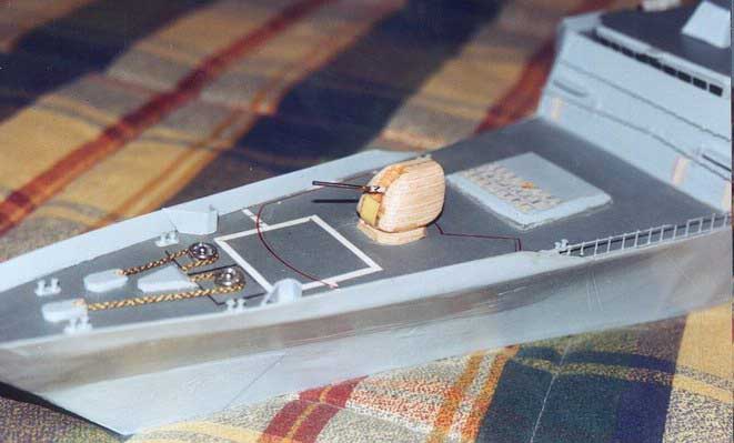

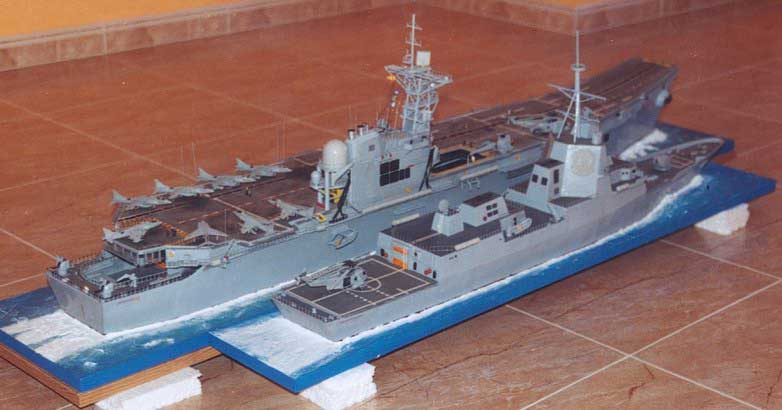

Posteriormente fui pintando el modelo en gris perla en spray, comprado en la ferretería, y del mismo tono y color que el R-11. Las barandillas están hechas con malla metálica, cuyos agujeros cuadrados tuviesen unos 8 Mm. de lado, amoldándose así al 1/144, cortada la malla en hileras con alicates, limados los bordes y pegados al modelo con Super Glue 3 de Loctite, pintadas en gris, y en negro en su parte superior para simular los cabos que tienen este tipo de barandillas.
Los salvavidas son juntas tóricas de neumática (idea proporcionada por el maestro ALF) de 5 Mm. de diámetro (1/144), las ventanas están pintadas con rotring siguiendo una plantilla para no torcer el dibujo de las mismas. La cubierta de vuelo de popa es una lamina de cartulina gris oscuro barnizada mate, y los dibujos en la misma están realizados en papel charol blanco. El cañón de 127 Mm. de proa esta realizado con varias laminas de madera de 3 Mm. pegadas una encima de otra y lijadas hasta conseguir la forma deseada, el propio cañón es una broca de 1,5 mm.
Las bordas de la zona de proa esta realizada con cartón de envase de cereales, las banderas están sacadas de Internet e impresas en papel por las dos caras, las zodiacs son parte de misiles de aviones a 1/48 curvados en su parte trasera (delantera en la zodiac) y con una lamina de cartulina como base. Los parches-antenas de la zona tronco-piramidal del radar Aegis esta realizado en cartón de envase para cereales y rematados los "remaches" de las esquinas con cabezas de alfileres, las chimeneas y otras estructuras superiores están hechas también con esta madera de 3 Mm., la torre-mástil esta realizado con un lápiz Staedler debido a su forma hexagonal y rematado con palos de pinchito y mondadientes.

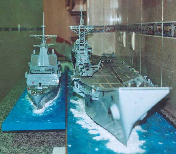

La base del mar se puede ver en las fotos: una plancha de aglomerado crudo, olas y mar realizado con masilla para madera y pintado con colores azules y blanco de decoración de escayolas, los contenedores de las balsas salvavidas hechos con trozos de lápiz redondo (se amoldan bastante a esta escala, según las fotos que se ven). Aunque todavía no estén, las antenas, al igual que en el PdA, se realizan con sierras de pelo utilizadas para serrar las planchas de madera de 3 Mm. y limando sus dientes.
