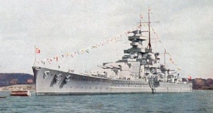

El Scharnhorst y el Gneisenau tenian un desplazamiento de 38.900 toneladas, una eslora de 234,9 metros y desarrollaban una velocidad de 32 nudos. En lo relativo al armamento iban equipados con tres torres triples de 280 mm, cuatro torres dobles y cuatro simples de 150 mm y 7 torres dobles de 105 mm. 1.840 personas componian su tripulacion.
Esta pareja de cruceros de batalla fue el grupo de batalla más homogéneo de la Kriegsmarine. Se construyeron como réplica a los franceses de la clase Dunkerque y entraron en servicio en 1938. Sus primeras acciones se desarrollaron en las costas noruegas donde, en unión del crucero Admiral Hipper hundieron sucesivamente al crucero auxiliar Rawalpindi, a varios mercantes y al portaviones Glorious. En el curso de esas acciones el Scharnhorst fue alcanzado por un torpedo de uno de los destructores de escolta del Glorious. En su regreso a Alemania el Gneisenau recibió un torpedo de un submarino inglés. Convenientemente reparados, burlaron el bloqueo aliado y se adentraron el aguas del atlántico en busca de convoyes aliados. La caza resultó fructífera y varias decenas de buques cayeron víctimas de los cañones de estos barcos. A su regreso del Raid por el Atlántico fueron destinados al puerto de Brest donde fueron atacados y averiados por los aviones ingleses.
El mando alemán decidió transferirlos, en unión del crucero Prinz Eugen, a Alemania. Para ello optaron por el camino más breve .¡Atravesar el Canal de La Mancha delante de las narices inglesas !. Protegidos por la Luftwaffe recorrieron el canal sobreviviendo a los ataques de los destructores y aviones ingleses. La mala suerte se cebó con los dos cruceros alemanes que, al final del viaje, tocaron con sendas minas que los dejaron malparados. El Gneisenau fue enviado a Danzig para reparaciones y reformas, pero la evolución de la Guerra lo impidieron. Fue hundido ante el avance ruso. El Scharnhorst hizo su última salida el 25 de diciembre de 1944. Avanzaba al encuentro de un convoy aliado cuando se encontró con el acorazado Duke of York. En el violento cañoneo librado, el Scharnhorst resultó fatalmente averiado y se hundió en las heladas aguas del Ártico.
