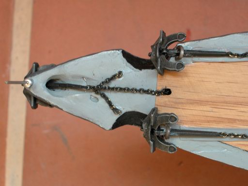

El modelado fue muy duro, copiando planos en cera, las superestructuras, los antiaéreos,... etc, todo a mano,... cuando lo tuve terminado en cera, había detallado hasta las hélices, todo era cera y varillas de plástico. Lamentablemente el día de la fundición uno de los moldes recibió un golpe y se perdió, solo salieron cinco de las seis torres de artillería secundaria,... ni hélices ni anclas (las anclas son compradas) ni nada de las posiciones de tiro, ...

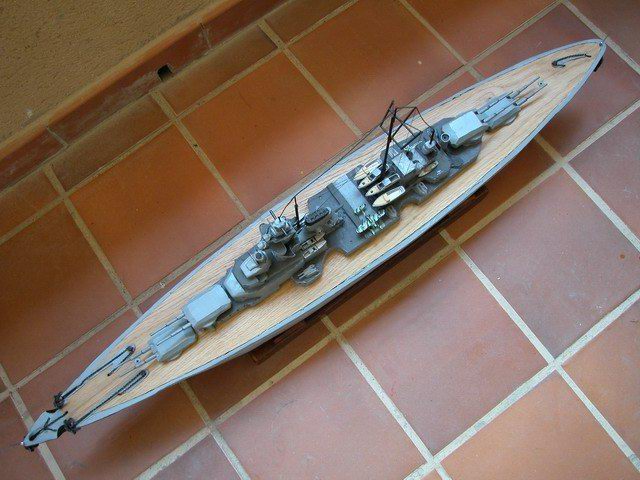

Conforme pasaron los días de limpiezas de las piezas, y fui trabajando con la radial para desbastar las impurezas, me di cuenta de que el peso era brutalmente desproporcionado para el tamaño, pesan casi 40kilos cada uno. Un día de junio, estaba mirando fotografías para terminar la memoria del trabajo, cuando se me ocurrió sumergir el pecio y fotografiarlo,... sumergirlo en una piscina y fotografiarlo, así que me puse manos a la obra, pedí los permisos para sumergirlo en la piscina de la residencia Bartolomé de Cossio, de Cuenca , me dieron su consentimiento con una condición, no ensuciar el agua. Para el fondo realice un trabajo de "albañilería artística" con arena, cola de carpintero papel y látex, simulando el fondo marino, y la cuna donde va el pecio encajado.

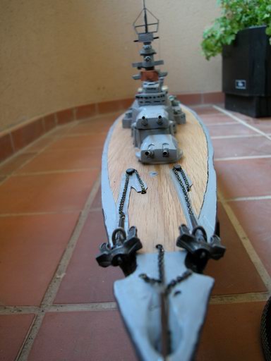

Para pintar los modelos use spray, un esmalte sintético, tarde bastante en encontrar los colores. Las cubiertas me daban problemas, debían de ser de madera, pero tenían que soportar los 17 y 19 kilos respectivos de cada superestructura, al final conseguí que la cubierta del pecio fuese de sapeli viejo, simulando la oscuridad de la teka que hoy queda en el Bismarck, a si mismo, la cubierta del modelo intacto, es de roble viejo, con un color muy parecido a la teka de color miel que llevaba en sus primeros meses, ambas cubiertas tiene un grosos de 1,5cm, y el ajuste se hizo cónico a presión, limando a mano hasta que ajustaron perfectamente. Las grietecitas que quedaron después del ajuste se rellenaron de soldadura fría, se lijo la cubierta con una lijadora de bandas para igualar el casco y la madera y se repinto todo. Las maderas están tratadas químicamente para aguantar el agua, en teoría se podría conservar en un exterior. (recordad que uno de ellos estuvo durante un día entero bajo el agua, y no sufrió daño alguno). Estoy muy satisfecho con el resultado, sobre todo del detalle del pecio.
