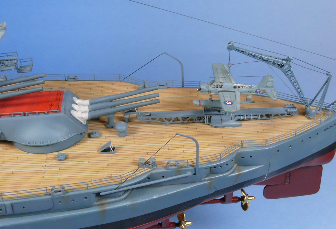

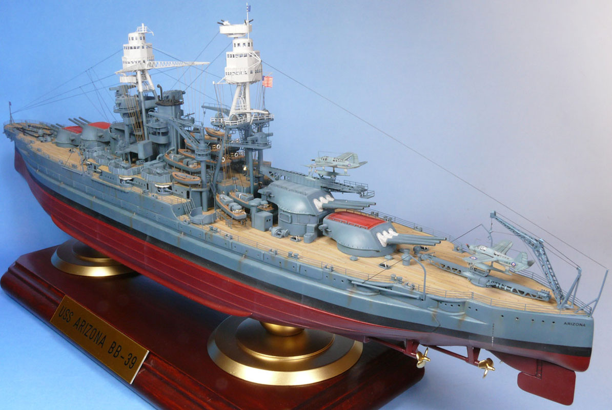

La Maqueta
El kit pertenece a la marca Mini Hobby Models. Ésta es a su vez una redición de la casa Banner. Su escala es 1/350. La primera impresión favorable al abrir la caja, desaparece al poco tiempo y empeora a medida que uno va investigando y comprobando los errores y ausencias de la maqueta. Lo peor, o al menos lo más llamativo, es el desagradable aspecto de las pareces laterales sobre la cubierta principal, separadas por la mitad y atravesando la unión todos los ojos de buey de esta zona.
Otras zonas mal representadas son la batería secundaria de cañones de 127mm. En lugar de ser representados dentro de unas barbetas abiertas, el fabricante los simula como pequeñas torres artilleras cilíndricas. Otra zona muy pobremente representada la constituye los palos trípodes y sus puestos superiores de control de artillería.
Los principales arreglos realizados se podrían resumir como sigue:
- Sustitución de toda la cubierta por plancha de plastruc.
- Mejora de los bulges laterales del casco.
- Construcción de todos los elementos (ventiladores, chigres, cargador de prácticas, incinerador…) sobre la cubierta.
- Sustitución de la batería secundaria por cañones de resina marca WEM y construcción de las respectivas casamatas.
- Mejora y sustitución de cientos de piezas con el set de fotograbados de TOM y Eduard.
- Sustitución de los hidros Kingfisher de la maqueta por otros de Trumpeter mejorados.
Por último reseñar que el barco ha sido decorado siguiendo las últimas teorías que lo hacían repintado en Sea blue 5-S cuando el ataque a Pearl Harbor, así como con la parte superior de las torres A, B y D en color rojo.
