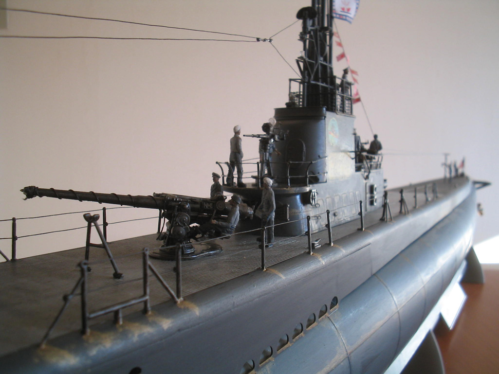

Comencé en su construcción por la revisión de la maqueta y como debería partir. Ingrese a las paginas Web de la historia de este submarino y adquirir la revista técnica de los submarinos Clase Gato desde su comienzo hasta que se descontinuaron y estuve observando detalles para agregar a esta tremenda maqueta. Lo bueno de armar maquetas de gran escala, es que puedes agregarles mas detalles que las que ya trae.
Comencé por la quilla y el casco el que uní entre si con pasadores internos y pulí un poco para su mejor ensamble, posteriormente continué con la popa que es un ensamble aparte agregándole los timones de profundidad y de dirección y termine con la proa que también a este se le agregan los timones de profundidad de proa y estos tres a su vez los uní dejando una sola pieza de 132 cm. de largo, a continuación monté sobre este toda la cubierta del buque y las planchas laterales, dándole la forma actual del submarino.

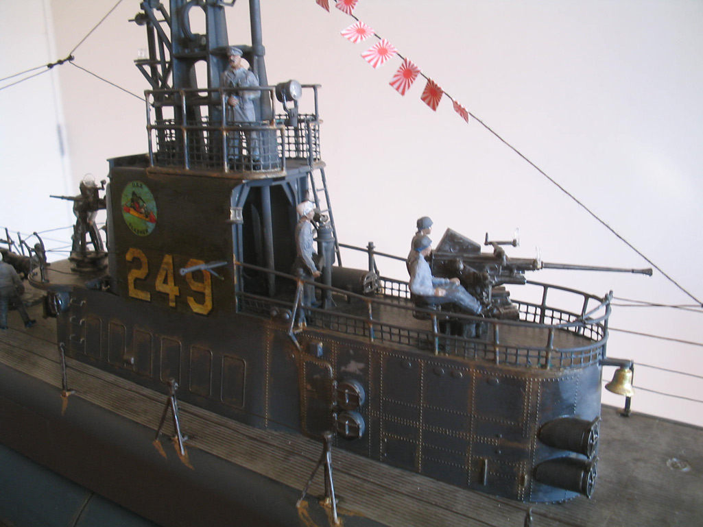

Arme el pedestal para poder trabajar sobre el y comenzar a pintarlo. Luego comencé con la torreta o vela, montando barandas, periscopios, focos he hilos para la barandilla donde esta montada la ametralladora antiaérea. Continué armando el cañón de proa que va sobre la cubierta y luego avance con la ametralladora antiaérea de proa de la vela o torreta, para posteriormente terminar con el cañón antiaéreo de popa de la vela o torreta.
Comencé el pintado del casco que me tomo mucho tiempo ya que repase tres veces sacándole tres tonalidades de un gris azulado y la cubierta color madera, las propelas de un color bronce y luego un lacado de barniz opaco para sacar su brillo. Luego monte la vela o torreta con su respectivo cañón y ametralladora y monté posteriormente el cañón de proa.

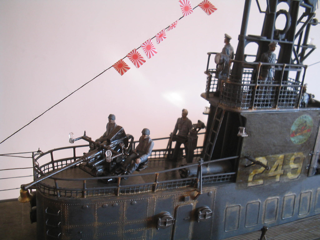

Continué con las barandas del buque en todo su contorno y los cables de las distintas antenas de 40 y 80 mts. de banda corrida. La bandera de papel la doble como flameando y luego le eche barniz transparente para dejarla fija. Por ultimo puse unos hilos relativamente gruesos como cordeles de atraque y volví a pintar un oxido en todas las junturas y pilares para sobre este tirarle un color humo de barniz y un lacado de pintura opaca de Testors.
Algún detalle como hierro de tapas del submarino, barandillas, anclas, etc. las pinte con una pintura plateada mezclada con negro produciendo un color fierro metálico oscuro. Los marinos son los típicos alemanes de marca Revell pero asiéndoles algunas transformaciones y la pintura de los uniformes quedaron como marinos de EEUU.
