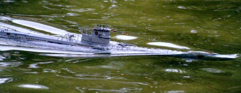

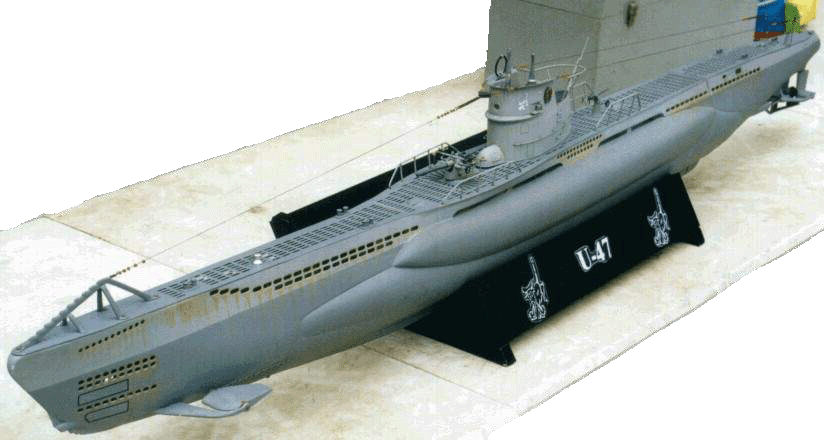

En Septiembre del año 1999 adquirí la maqueta del submarino U-47 de Radio control. Me impacto su medida de 170 cm de largo, sus 8 Kg. de peso y también su precio de 65.000 Pts. Empecé su construcción inmediatamente y lo primero que necesité comprar fue pegamento rápido, tipo ciano, y uno especial denominado Stabilit cuyo precio es de 5.000 Pts. La construcción no es sencilla, siendo una maqueta de un nivel muy alto de dificultad, ya que hay piezas difíciles de montar y se tarda mucho tiempo en acabarlas. A medida que avanza la construcción necesitaremos comprar mas cosas, como un variador de velocidad (15.000 Pts), la emisora de cuatro canales (32.000 Pts), las baterías de plomo (4.000 Pts), dos tubos de masilla Tamiya y pintura. El precio total del sub oscila sobre unas 130.000 Pts y a un ritmo lento, pero seguro, tardé un año en acabarlo.

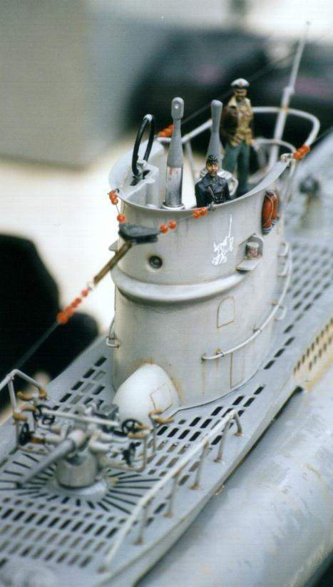

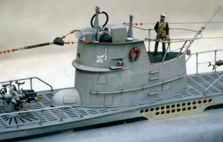

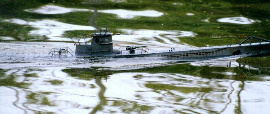

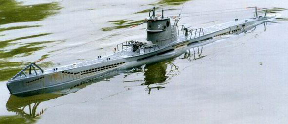

La botadura fue en septiembre del 2000 y funcionó a la perfección, excepto el pilotaje del mismo ya que era mi primera vez. Al poco rato ya lo controlas mejor y empiezas a hacer ajustes en sus timones para que navegue de manera más real. Mi opinión es que es un sub muy bueno y tiene la ventaja de poderle hacer muchos cambios en el sistema de inmersión si uno se atreve. En cuanto a lo negativo se puede decir que para hacer una inmersión el submarino tiene que ir a velocidad máxima y produce que las baterías se agoten rápidamente (aproximadamente duran una media hora). También se destaca que la torre está muy poco detallada y necesitamos piezas de otras maquetas para poderla dejar en condiciones, como por ejemplo pedir piezas de la torre del sub de Andrea Miniatures o de Accurate Armour.
