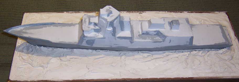

Construcción de la base

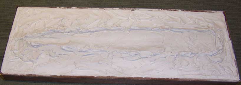

Para la realización de la base se has utilizado una madera de aglomerado de un grosor de 2 cm., largo 42,5 cm. y 16 cm. de ancho. Para realizar el mar con olas, se aplica sobre toda la superficie Aguaplast. Se repetirá dos veces la misma operación, para obtener así una capa de 1 cm. de espesor de Aguaplast que se debe dejar secar durante media hora.

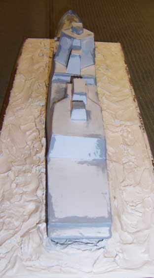

Para encajar la maqueta del barco se cubrirá todo el casco del barco con film transparente para evitar que se manche. Se pondrá el barco sobre la superficie y luego se aprieta hacia abajo para que de esta manera quede encajado, se dejara durante unos 20 minutos y se retirara con mucho cuidado con lo cual tendremos la forma del hueco donde ira el barco, se dejara secar durante toda la noche

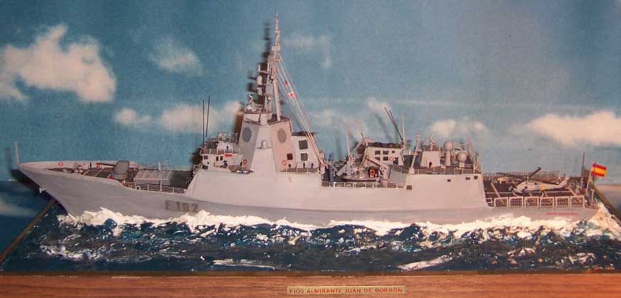

Al día siguiente ya se puede colocar el barco en el hueco de la base y aplicarse en cantidades mas pequeñas Aguaplast en las zonas que hayan quedado al descubierto. En la proa se aplicara un poquito más de Aguaplast para imitar las olas que rompen, así como en la popa. Finalmente se dejara secar durante un par de horas. Para pintar el mar he utilizado colores acrílicos azul y verde. Se pintara dos veces la superficie y se dejara secar durante un par de horas. Con un pincel mas fino se procede a pintar las olas en blanco, sobre todo donde ya se ha formado un relieve. Por ulti9mo se utilizara un barniz acrílico para dar efecto de agua.

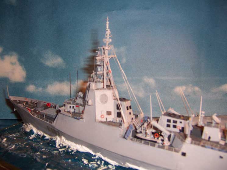

Construcción del barco

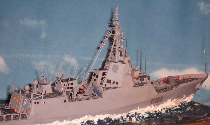

Para realizar la fragata a escala 1/350 se ha obtenido de internet unos planos que estaban a escala 1/700 pasándolos a la escala a la cual vamos a trabajar. Con los mismos planos se confeccionan las plantillas de todas las piezas que la componen, es decir, las cuadernas, manparos, etc. Luego se utilizan planchas de plasticard (Evergreen) de diversos grosores y siguiendo otra copia del plano se va construyendo el casco. Finalmente habrá que repasar con masilla todas las zonas que estén mal.

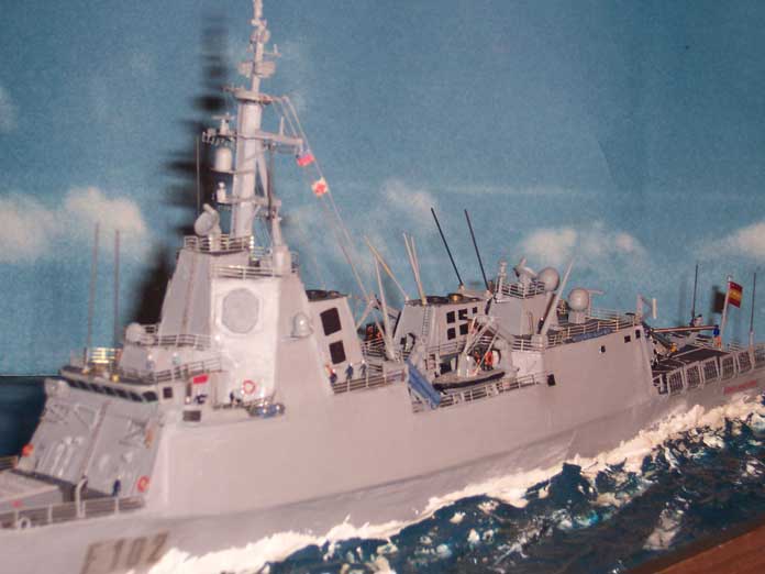

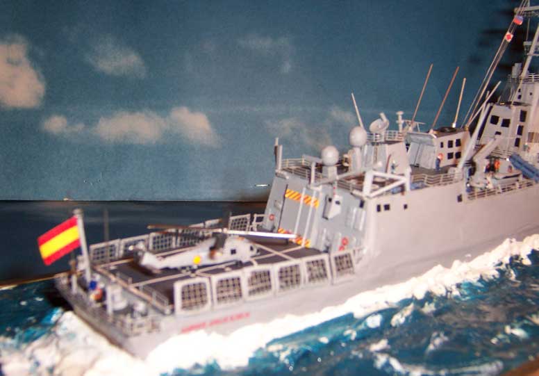

Una vez realizado el casco y la cubierta, se pinta con pintura acrílica de color gris todo el barco. Para detallar los elementos que componen el barco se utilizan planchas de Evergreen y restos de otras maquetas. Las barandillas y las figuras son fotograbados. Para realizar los numerales, las banderas, las líneas y otros detalles se ha utilizado el ordenador y la impresora.
Con muchas horas de trabajo, bastante información grafica y conocimientos de modelismo naval se ha podido realizar esta reproducción de uno de los navíos de guerra más modernos de nuestra armada. Para cualquier consulta sobre el modelo mi correo es: naval@spaindecor.com
