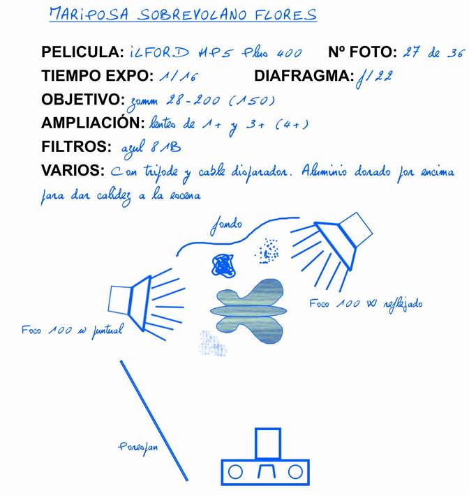

Las fotos de miniaturas precisan de paciencia y de algo de trabajo para situar los objetos correctamente, pero nada de eso ha de asustar a un buen maquetista y el resultado merece la pena. En el mercado hay infinidad de literatura sobre el tema pero en este campo lo principal es la práctica y el estudio de las fotos que más nos gusten. Es conveniente, cuando fotografiemos, tomar unas cuantas notas donde podamos consultar en el futuro como realizamos esa foto que tanto nos gusta o aquella tan horrorosa a la que esperamos no se parezcan futuras tomas. Aunque nos parezca aburrida e innecesaria su realización, esos apuntes serán muy útiles cuando no recordemos algún detalle concreto, por ejemplo, que luz o que objetivo usar, y deberían contener:
Nombre o identificación de la foto
Película empleada y el número al que corresponde la foto en ese carrete
Tiempo de exposición
Diafragma
Objetivo y distancia focal si es un zoom
Electos de ampliación empleados (lentes, anillos…)
Filtros (si se usaron)
Croquis de situación (cámara, modelo, luces…)
Alguna nota explicativa extraordinaria

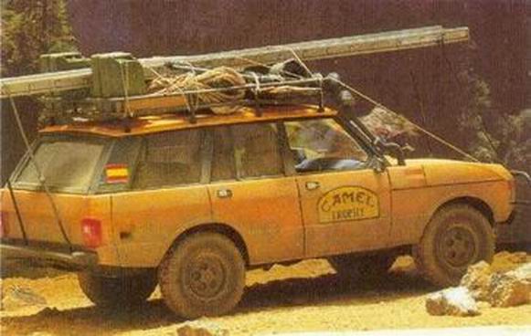

Cuantas más fotos hagamos mejor nos irán saliendo, menos problemas encontraremos y antes conseguiremos resultados como el siguiente:
Por Jose Mª "Tuor123" Yuste
