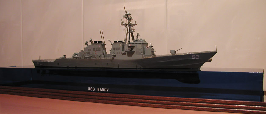

Para mí siempre fue un escollo de muy difícil solución la de representar el agua en un modelo de barco. Me parecía imposible poder modelar algo siquiera parecido al agua real. Además, estaba la cuestión de si casco completo o sólo obra muerta desde que empecé a construir mi primer modelo de barco. Éste, en su elemento natural, sólo muestra esta última, pero siempre me ha dado la sensación de que haciéndolo así era como dejar el modelo sin terminar, como si le faltara algo, así que dándole vueltas llegué a la conclusión de que me quedaría tranquilo si conseguía colocar el barco en un bloque de mar transparente y azul, en el que se le pudiera ver tal y como se le ve en la realidad, pero en el que también, desde el ángulo adecuado, se pudiera apreciar la obra viva, hélices, timones, sonares, etc.
Para la cuestión del modelado del agua me encontré con un artículo de Frank Ilse que fue crucial para mí, ene. Que describía su forma de hacerla con silicona, y que es la base sobre la que he desarrollado la mía y sobre la que está escrito este artículo. Para la cuestión de la obra viva, una vez construido el modelo, se encargan unos paneles de metacrilato para hacer una caja abierta. En estos casos que se muestran, el grosor es de 3mm, aunque con 2mm bastaría. El despiece se puede ver en la foto de la izquierda. En la plancha superior se dibuja la línea de flotación, bien sea colocando el casco directamente en el caso de que este sea un modelo con el corte por dicha línea (los modelos de Trumpeter, por ejemplo, o trasladando la línea de flotación colocando el barco encima y siguiéndola con dos lápices dispuestos en cruz de manera que uno pase sobre ella para que el otro la pinte sobre el papel protector del metacrilato. Una vez con el perfil dibujado, y como este sistema es bastante rústico (desde entonces ando pensando en fabricar una herramienta que haga este trabajo más fino, pero nunca encuentro el momento), lo mejor es cortar por dentro de la línea (minitaladro con un disco de corte) e ir probando con el barco y cepillando (minitaladro con una piedra cilíndrica) hasta que encaje en su sitio.

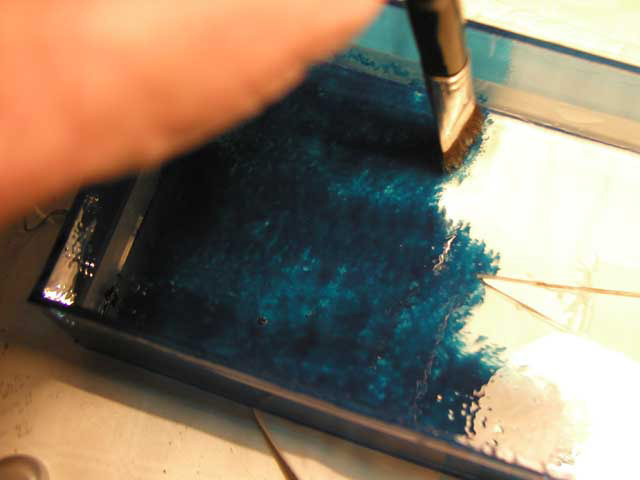

Una vez satisfechos con el corte, se pueden pegar los laterales y dejar la caja lista para la siguiente fase, que es la del pintado base del agua en la que el modelo va a estar "navegando". Para ello, se necesitan Tamiya Royal Blue, Sky Blue y Clear Blue y un pincel plano de tamaño medio (foto 1). Con el pincel se aplica Royal Blue golpeando verticalmente sobre la parte interior del metacrilato base (foto 2), esta forma de dar la pintura permite que ésta no quede igualada, sino que deje distintos matices de color. Mientras esta mano seca, se puede ganar tiempo aplicando Clear Blue sobre la parte superior (foto 3) para dar después otra mano de Royal Blue a la parte interior (foto 4).
De izquierda a derecha: Foto 1 - Foto 2 - Foto 3 - Foto 4 - Foto 5
Se trata de buscar profundidad, manteniendo el tono más oscuro abajo, la capa transparente de metacrilato después, a continuación un azul claro translúcido y encima la silicona transparente que se aplicará después. Por ello, la segunda capa de Royal Blue se dará o no dependiendo de cómo haya quedado la primera. Todo dependerá del gusto del modelista y del tipo de agua que se quiera representar, ya que si se quiere representar el modelo en aguas interiores habrá que aplicar tonos verdes (ver más abajo). A continuación se pinta con Sky Blue a pincel seco la zona alrededor del casco donde, debido al rozamiento y golpes, el agua lleva mucho más oxígeno y adquiere ese característico color turquesa, así como la estela (foto 5).
