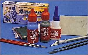

Necesitará el siguiente equipo para conseguir un buen acabado:
-- Pasta de relleno
-- Pegamento de dos componentes
-- Goma adhesiva (blue tack)
-- Lija de agua
-- Limas
-- Cuchilla con mango
-- Pinceles y un cepillo de dientes.
