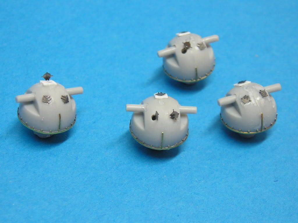

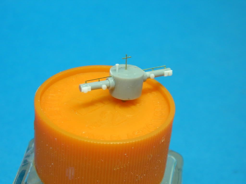

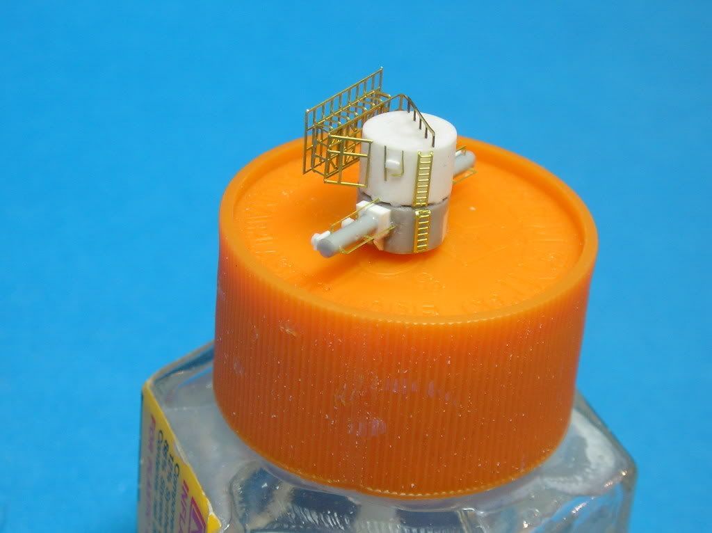

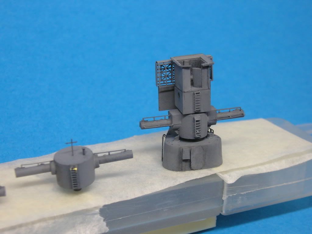

Siguiendo con los detalles de las superestructuras, en las siguientes fotos os muestro las mejoras hechas en los directores de tiro secundarios en los que para reproducir la base estriada usé unas escalerillas abiertas por la mitad y de paso aprovechar para dejar algunos portillos abiertos con la intención de poner la cabeza de algún tripulante por ahí. Las compuertas que veis son en fotograbado de la marca Tauro.

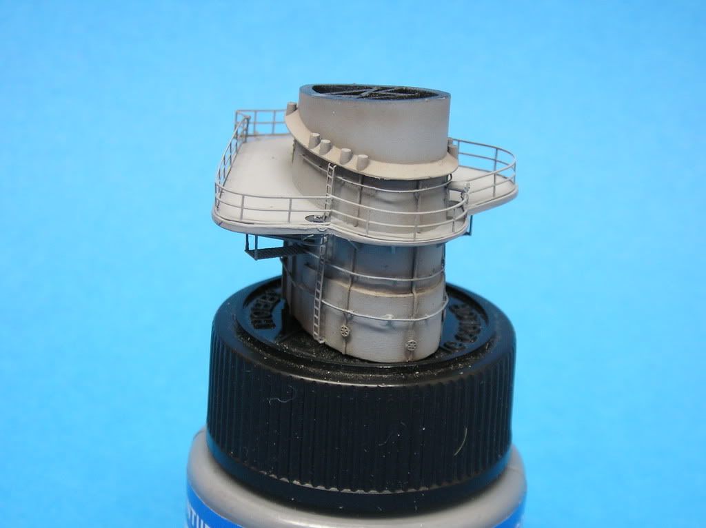

En las siguientes fotos la chimenea, anteriormente mostrada, pintada a falta de algunos detalles de óxido y desgaste.

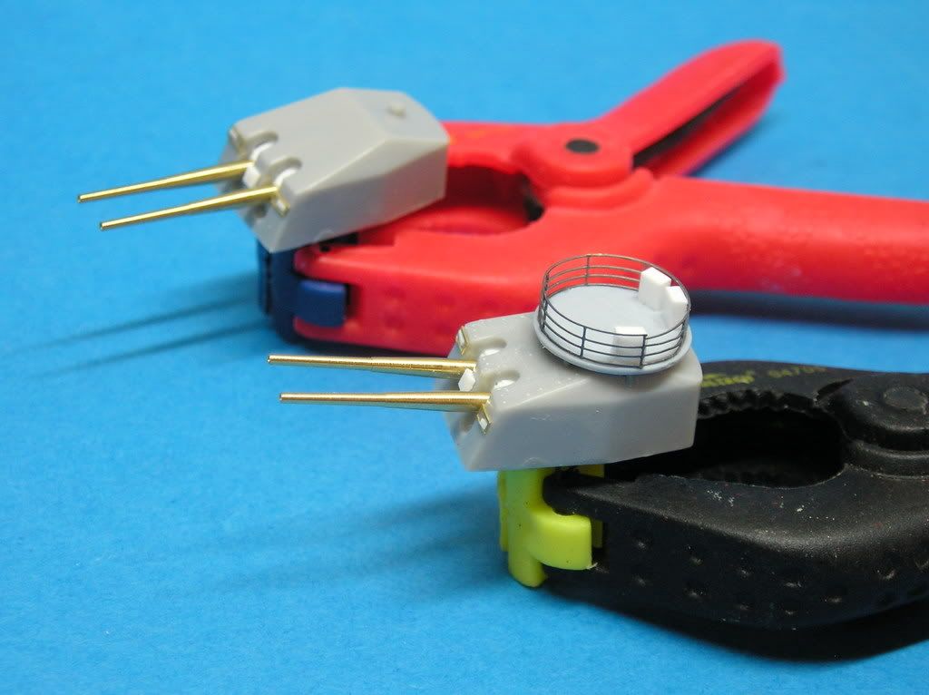

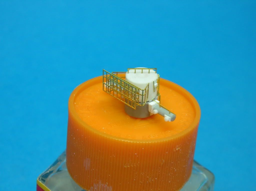

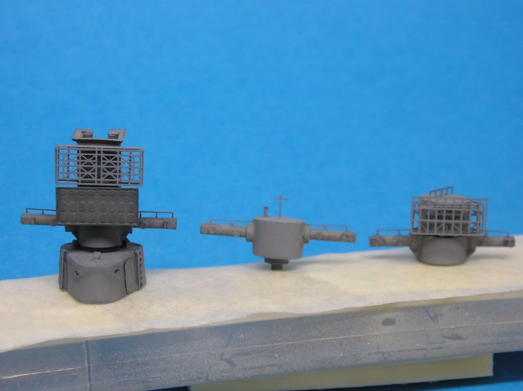

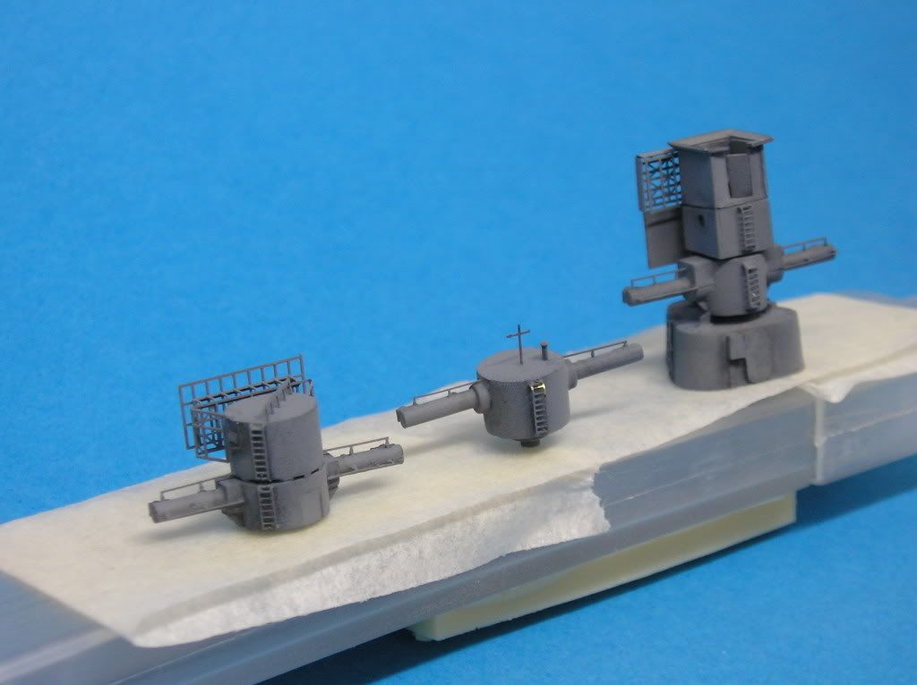

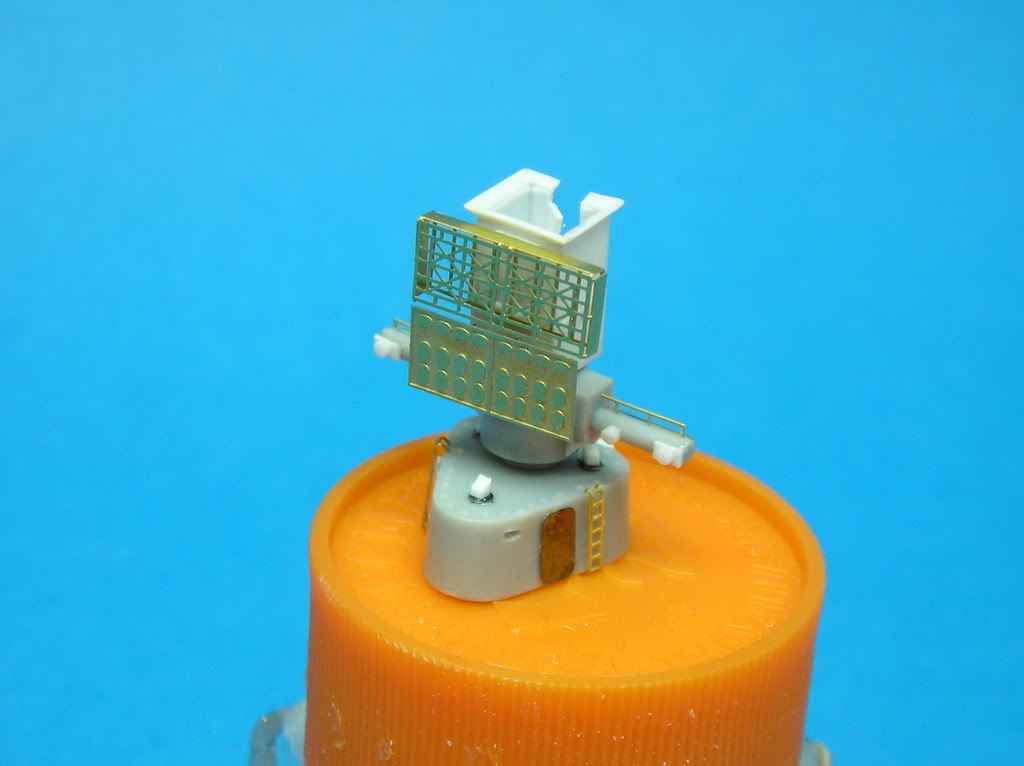

Lo siguiente fué hacer los radares y telémetros de la batería principal, los cuales están reformados casi por completo ya que los originales casi no ajustaban y carecían totalmente de detalle alguno.
Al igual que en la pieza anterior faltan por rematar detalles de pintura.

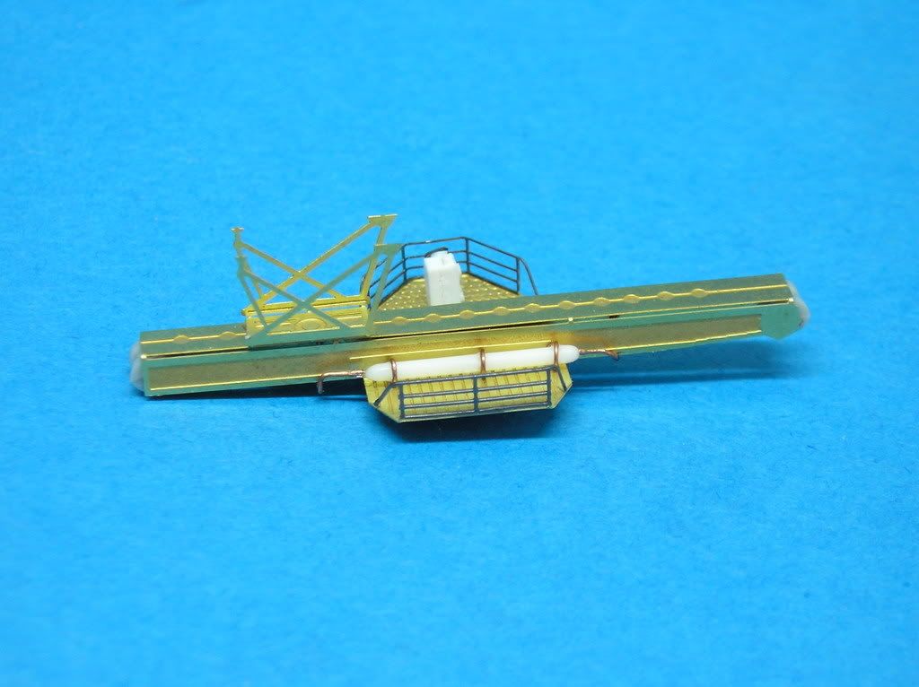

Y seguimosssss.......

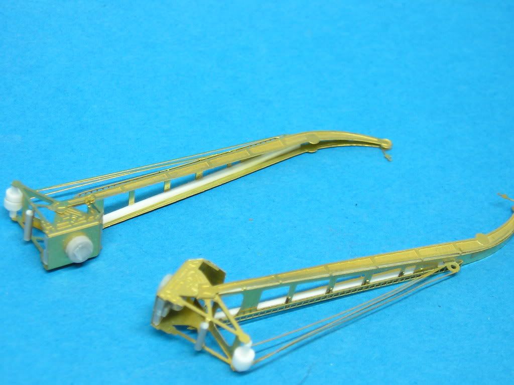

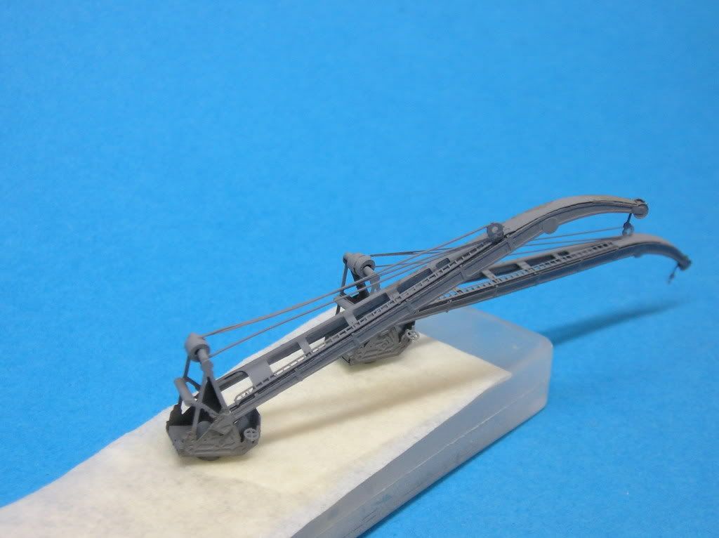

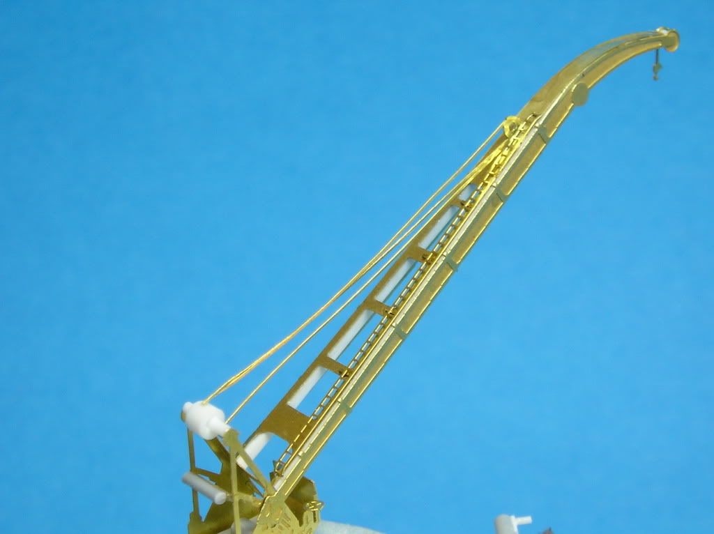

Seguidamente se muestran las grúas, que no necesitaron demasado trabajo extra, solo unas escalerillas y un poco de Evergreen para que no parezcan tan frágiles.
Como veis una vá en posición normal "alzada" y la otra irá estirada hacia un costado co un hidro colgado.

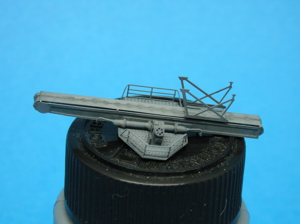

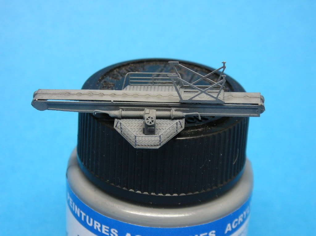

Y ya por último la catapulta, también con un poquito de trabajo extra.

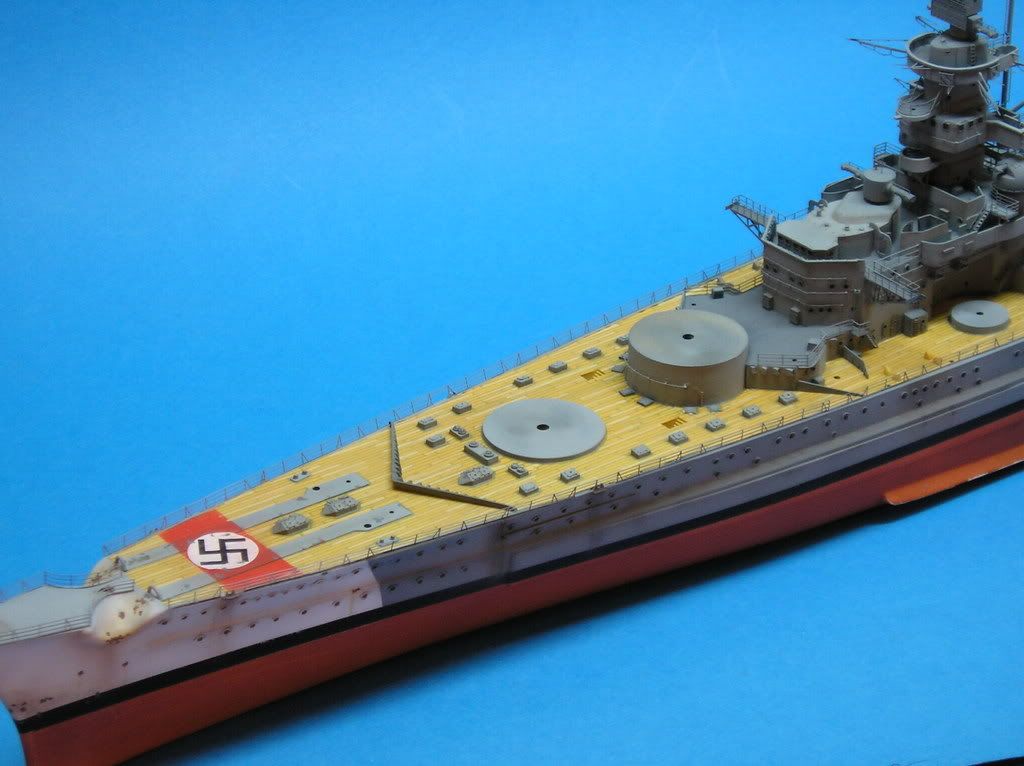

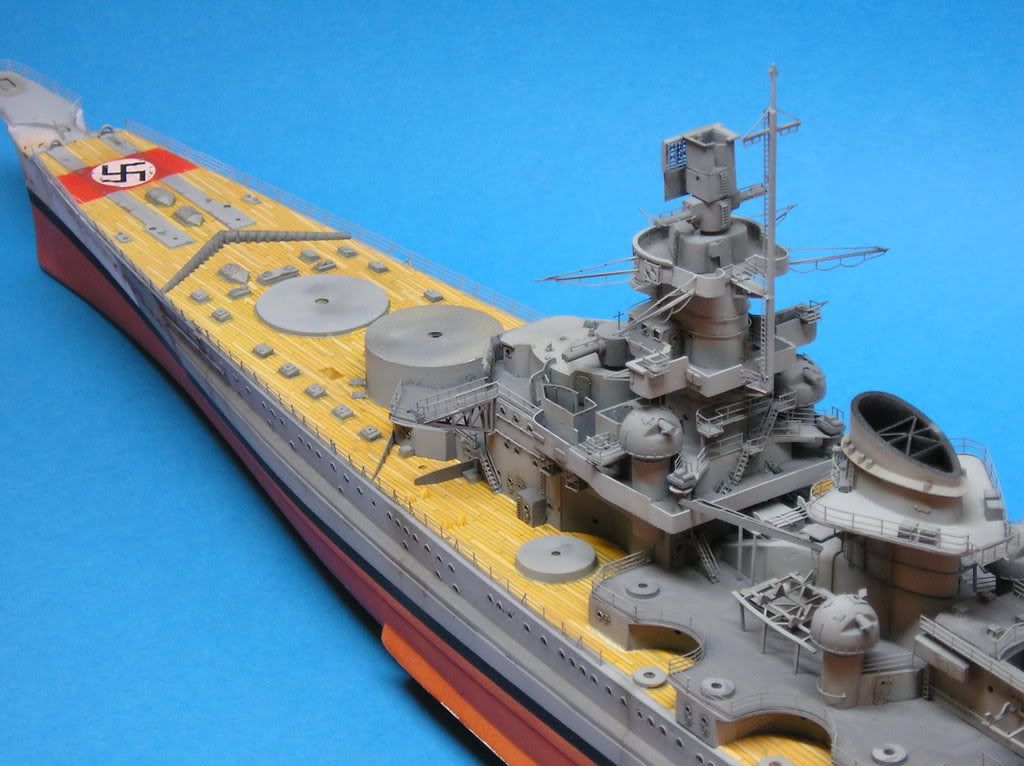

« Respuesta #52 en: 07 de Febrero del 2009, 17:52:13 »
Aquí estamos otra vez.
Hasta ahora estaba mostrando la construcción y mejora de las distintas piezas y estructuras del modelo, y después de un año trabajando parecía que casi no había avanzado nada.

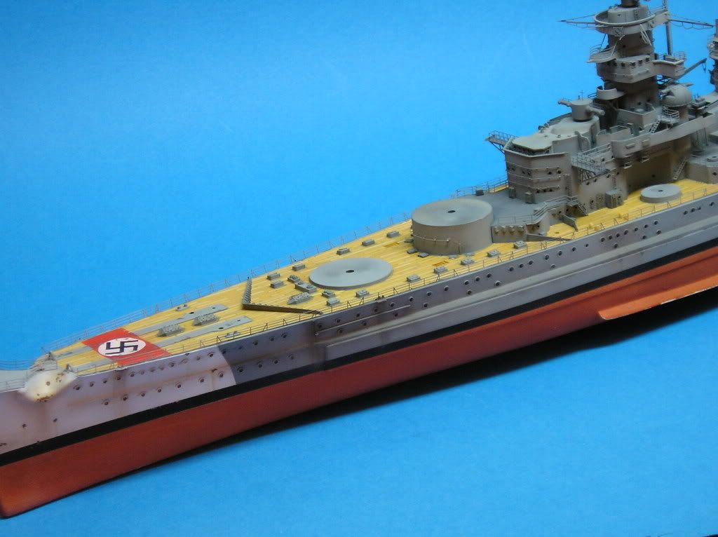

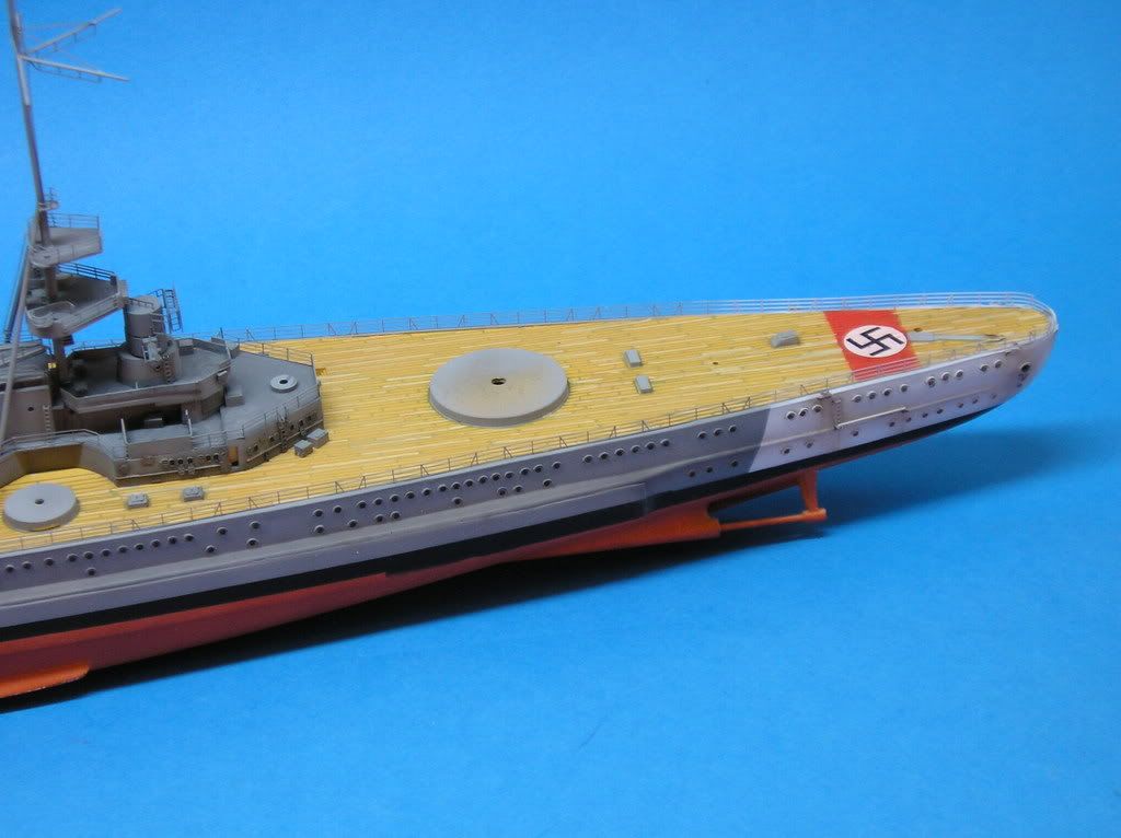

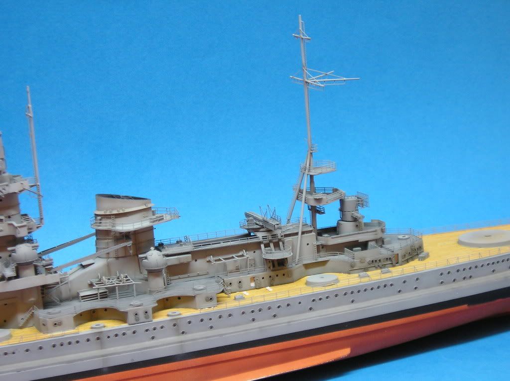

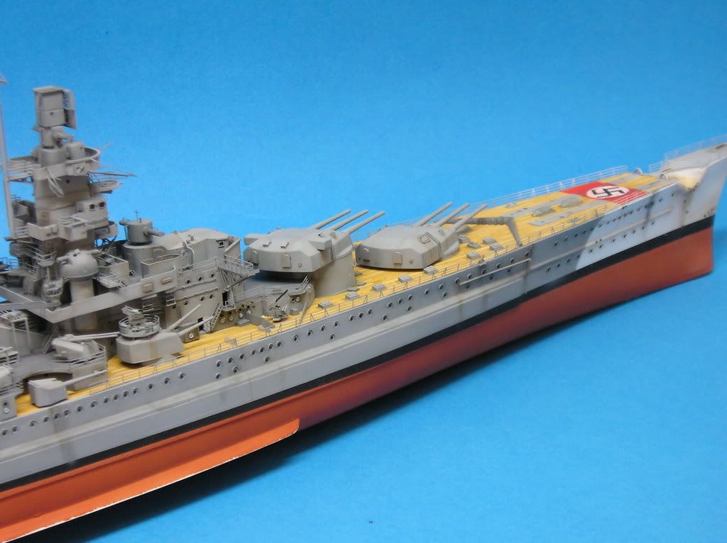

En las siguientes instantáneas vereis como está el bicho realmente..... a partir de ahora es cuando notaremos los avances en cualquier pequeña pieza que pegamos sobre la cubierta.

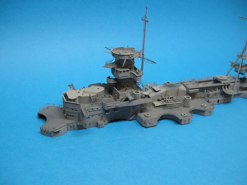

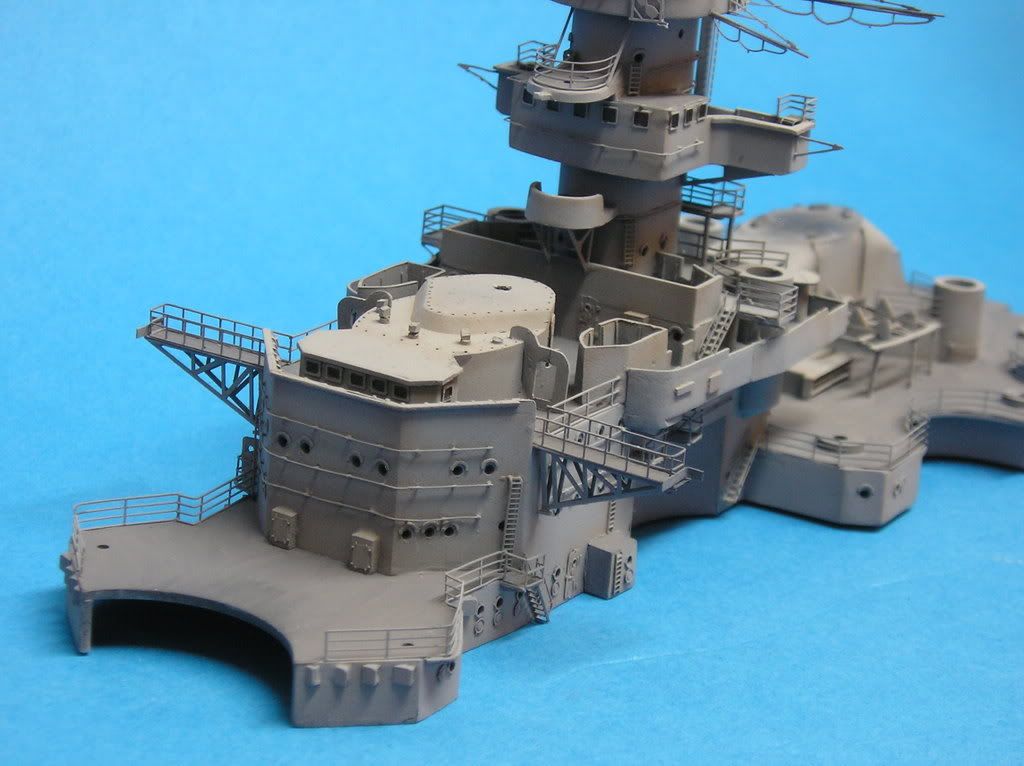

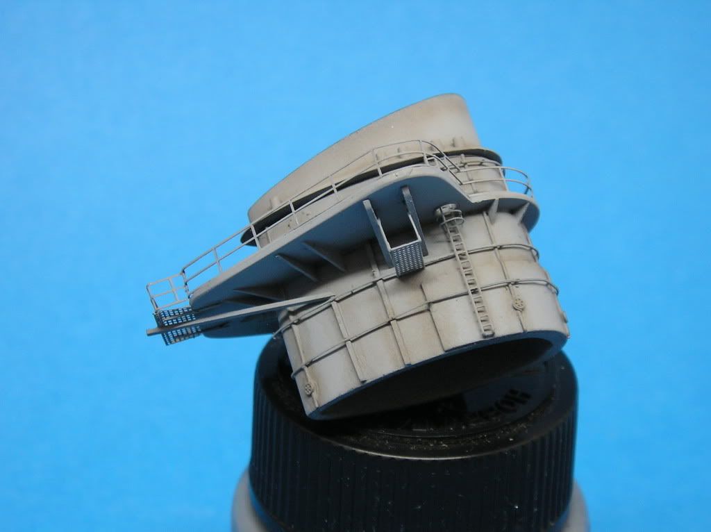

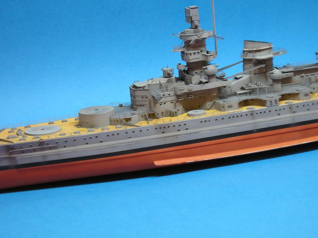

Para empezar he pintado las superestructuras tanto de proa como de popa y le he aplicado unas pocas luces modificando un poco el color base con tonos marrones y negros para darle profundidad al conjunto.
El acabado se vé demasiado mate y con aspecto rugoso porque todavía falta satinarlo, esto lo hago siempre al final.
En este modelo no abusaré demasiado de óxidos y suciedades porque el conjunto lleva semejante cantidad de detalles que creo que corro el riesgo de hacer un pastel y que no se aprecie  nada con claridad(no sé si me entendeis).

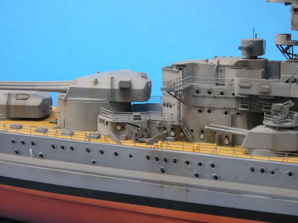

Seguidamente aparece el casco del modelo con las superestructuras ya pegadas. como comenté en un post anterior, la cubierta es lo que menos me gusta en general..... no he sido capaz de hacerla mejor.Ya veremos la siguiente.
Esto es todo por hoy, ya tengo la artillería montada y lista para pegar al modelo, en el siguiente post muestro su evolución.
¿Ahora ya se vé que es un barco eeehhh ???
Re: SCHARNHORST 1/400
« Respuesta #53 en: 07 de Febrero del 2009, 22:01:21 »
Hola Demonio y todos :
No, si eso ya se veía antes, y no poco, por cierto ...
Te está quedando de auténtico dulce, y de una forma que enamora, y no voy a decir más. Me sigue admirando la pulcritud de los candeleros de fotograbado, en las formas más retorcidas, y siempre colocados de forma impecable.
Una pregunta : ¿ Las cubiertas no deberían ir pintadas en gris oscuro ?
Enhorabuena por los avances, y sigue colgando.
« Respuesta #54 en: 07 de Febrero del 2009, 23:44:48 »
¡Bueeeeeno! ya vamos teniendo un acorazado entre manos. ¡Qué preciosidad! Y, oye, la cubierta está cojonuda. Vale que tal vez esté un pelín menos cojonuda que el resto, pero es que el nivel que le has dado a lo demás me parece francamente insuperable. Desde luego le da doscientasmil vueltas a cualquier cubierta que haya hecho yo, de modo que firmo el resultado para mis propias maquetas ahora mismo y sin rechistar.
Sobre las "luces" en tonos marrones... bueno, es evidente que están ahí, pero ¿podrías contarnos un poco más cómo lo haces?. Quiero decir, si las aplicas por intuición artística, o sobre zonas concretas y determinadas. Supongo que utilizas el aerógrafo, ¿no?. ¡Qué envidia me dais los que dominais la técnica del aparatito ese. Mis intentos han resultado patéticos hasta la fecha, aunque es cierto que mi aerógrafo es muy malo, que no tengo compresor (uso lata de propelente) y que lo he empleado muy poquito. Supongo que no le puedo pedir peras al olmo.
« Respuesta #55 en: 08 de Febrero del 2009, 22:07:30 »
Pues me gusta mucho, pero mucho.
La cubierta está bien Fran, y si me permites un consejo o comentario, yo le aplicaria uno o dos filtros, de un color oscuro o tostado, eso le quitaría ese tono de tan madera natural, pero solo es mi gusto, osea, que no me hagas ni caso. Reitero lo anterior, está que lo flipas.
Vicente
« Respuesta #57 en: 15 de Febrero del 2009, 13:27:59 »
Me refería naturalmente a las cubiertas metálicas -- lo mismo que lo que ya hiciste en el Graf Spee.
Y otra cosa de la que me acabo de dar cuenta : Seguramente que habré pasado algo por alto, pero si vas a representar buque amarrado al muelle, ¿ porqué te estás tomando tantas molestias con la obra viva ?¿ No te sería más cómodo hacerlo a flotación ?
« Respuesta #58 en: 15 de Febrero del 2009, 23:04:20 »
Hola Willie y todos.
El color de la cubierta es gris oscuro, pero en las fotos las partes horizontales salen con mucha más claridad y brillo porque estoy utilizando solo luz cenital. Mi intención es hacerme con una lámina y unos pequeños focos como Diós manda para sustituir la cartulina azul por algo un poquito más decente.
La apreciación que hace Vicente sobre la cubierta de madera es debido también a ese efecto de la luz, en realidad os aseguro que no es tan clara como se ve en las fotos, aunque sí estoy de acuerdo que quizás podría ser un poquito más oscura.
Por cierto, los colores que estoy utilizando son los acrílicos de Lifecolor, concretamente el set German WW2 Set 1. y en concreto la cubierta metálica es el dunkelgrau UA 605. He preferido hacerme con el set de colores originales para no romperme mucho los cuernos si necesito hacer mezclas.

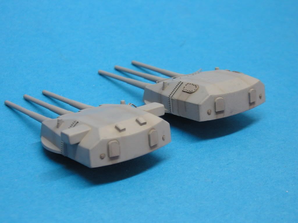

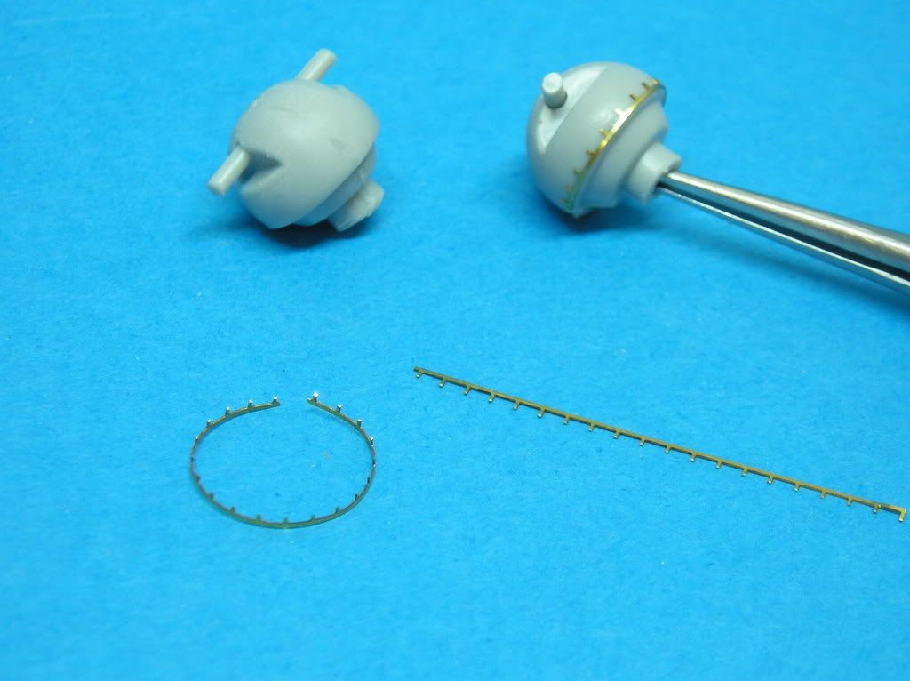

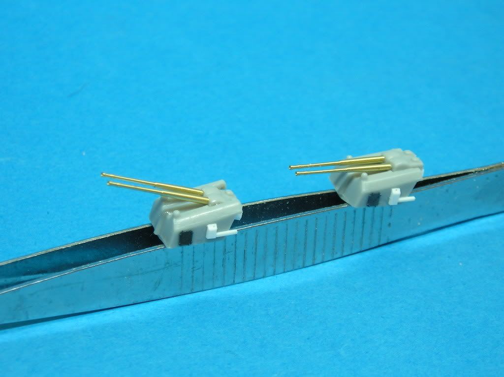

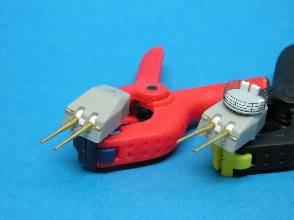

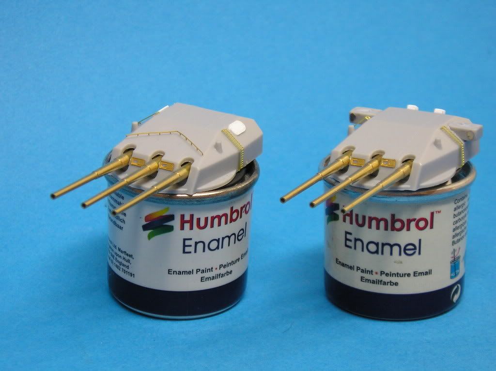

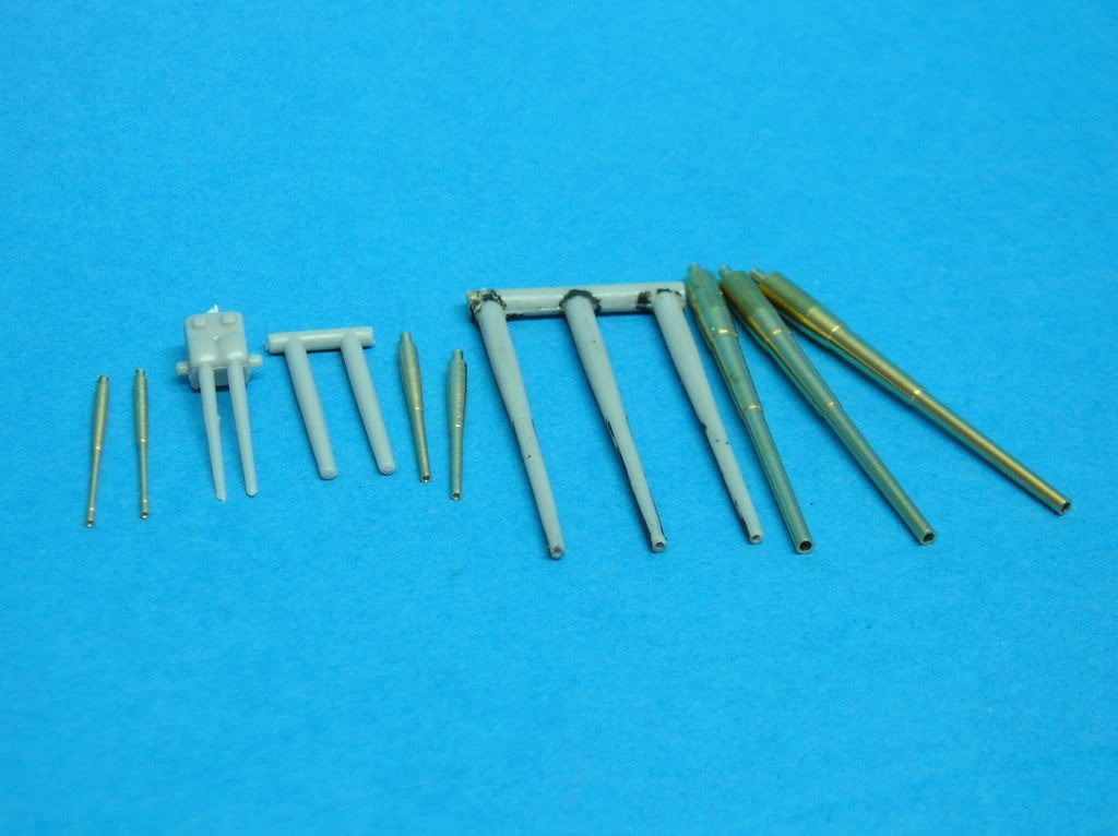

Estos últimos días los he dedicado a reformar y montar la artillería, las piezas como ahora vereis son de una calidad más que dudosa por lo que mi intención era la de intentar dejarlas por lo menos con la misma apariencia que en el Spee.
Tras recortar las piezas me llevé una desilusión tremenda, pues la calidad de estas en concreto es peor que las de la marca LEE, así que decidí rebuscar por internet hasta que encontré una ganga en la página de Models for Sale, un kit de cañones torneados de RBM que incluía nada menos que las 35 piezas de los tres calibres principales por... 6 libras !!!!. Y a los cuatro días ya los tenía en casa.
Como podeis ver..¿ la diferencia se nota no?.

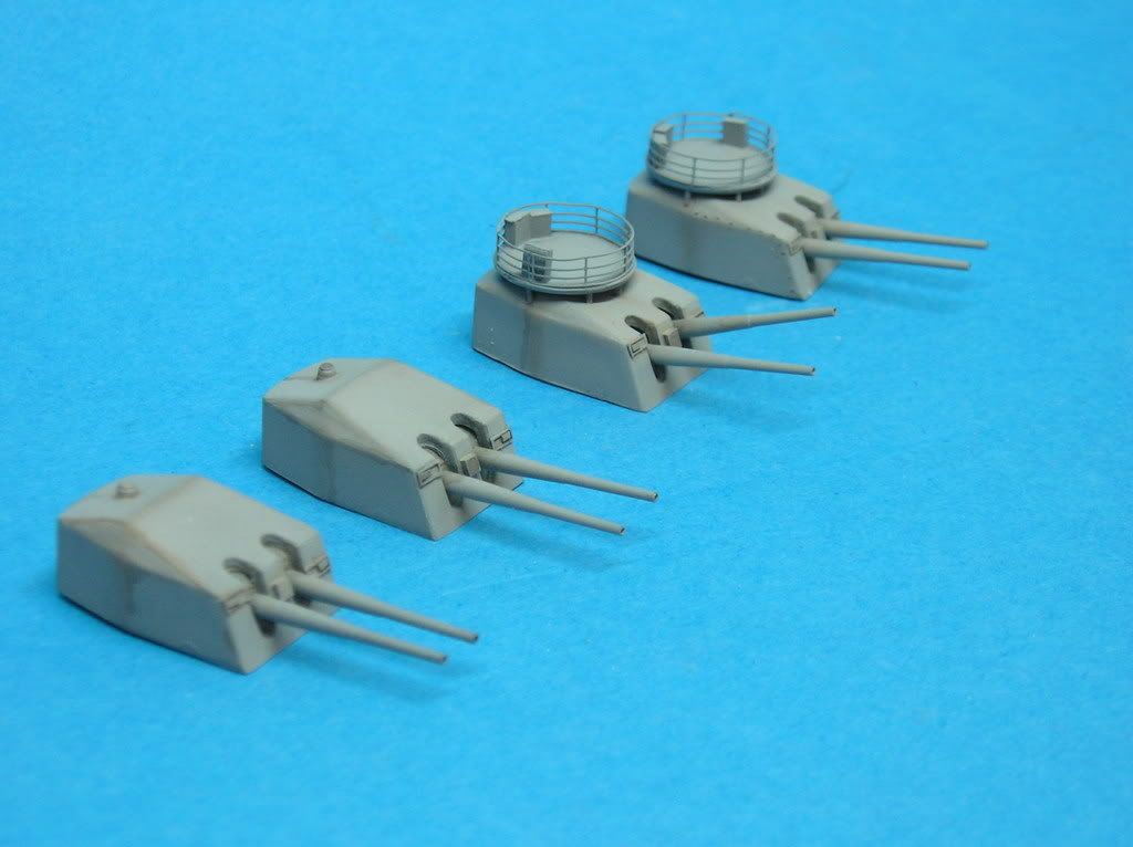

El proceso de montaje y pintura es el siguiente.
En las fotos que siguen se ven las torres dobles de 150 mm, en dos de ellas, las de proa, hubo que fabricar las plataformas para los Flak cuadruples y sus cajas de munición.
Sin duda en las baterías principales es donde más se nota la mejora, los cañones eran aquí de obligada sustitución.
Hola Sparrow, no quería responderte hasta poner este post, aprovechando las fotos siguientes puedes observar como en la zona de unión de los distintos paneles la pintura se va oscureciendo hasta tomar un color gris amarronado, este efecto se consigue añadiendo al color base un poquito marrón o negro, según el tono que se desea conseguir.
Yo en este caso me decidí por el marrón porque le dá un ligero toque a desgastado y como no lo voy a oxidar mucho para no restar protagonismo a todo el detallado, este color lo compensa un poco. En las torres principales y sobre el blanco de  la proa y popa del modelo se ven estos efectos.
Hacia el centro de los paneles se busca el efecto contrario, se mezcla el color base con tonos claros( en este caso azul cielo o blanco) para dar sensación de que la luz incide más ahí.
Yo utilizo el aerógrafo mayormente para estas cosas, pero en las torres principales utilicé el pincel, se puede conseguir un efecto semejante a base de sucesivas capas bien diluídas y oscureciendo el color base un poquito en cada una de ellas, esta técnica es la que utilizan los pintores de figuras, el único problema es que hay que dejar secar bién entre capas. Y la pintura acrílica.... ni que decirlo.
