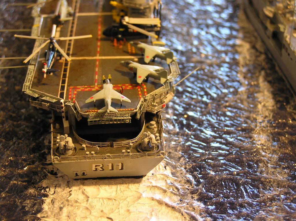

Hola gente. Tengo una consulta para vosotros, a ver si alguien me puede iluminar.
Tengo dudas sobre la ubicación de los lanzadores SBROC. Tengo localizados dos montajes en la banda de estribor, justo detrás del Meroka, pero me faltan otros cuatro que no encuentro en las fotos que he visto.
¿Alguien me puede ayudar?
Asias.

Hola Sparrow . Te mando fotos de mi PdA . A ver si esto es lo que preguntas.
Estos son los que tú refieres ¿no? detrás del Meroka de estribor
pcr
  • Mensajes: 257
  • Ganando barlovento
Príncipe de Asturias. 1/700 Scratch build.
« Respuesta #48 en: 19 de Mayo del 2007, 01:34:18 »
Ves que quedan en la punta de la antena aproximadamente.
Pues lo mismo en la banda de babor en su mesetilla correspondiente
pcr
  • Mensajes: 257
« Respuesta #49 en: 19 de Mayo del 2007, 01:36:52 »
Otro va a popa justo en la esquina donde empiezan las lineas rojas y amarillas
del ascensor de popa valga la redundancia. A ver si lo localizas
pcr
  • Mensajes: 257
« Respuesta #50 en: 19 de Mayo del 2007, 01:47:45 »
Y por último otro en la parte izquierda de la foto, entre la escalerilla desde la cubierta a la pasarela y la proa del helicóptero . A mí también me costó resolver el asunto . Utilicé un monográfico de Todomodelismo Ediciones Genesis (creo que está agotado ) y unos extras de Defensa nº 23 De los 40 a los 90 Medio siglo de la
Armada Española y nº 40 Los buques principales de la Armada Española. Espero haberte sido útil. Un cordial saludo.
« Respuesta #51 en: 19 de Mayo del 2007, 14:17:16 »
¡¡¡¡¡¡Genial!!!!!!   Muchísimas gracias compañero. Es justo lo que necesitaba.
