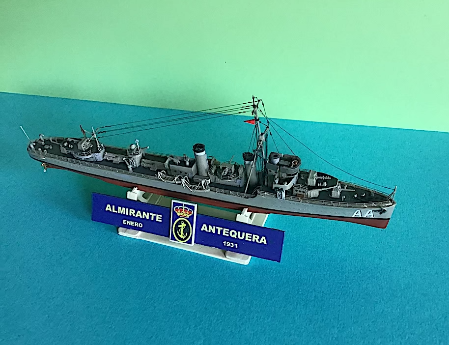

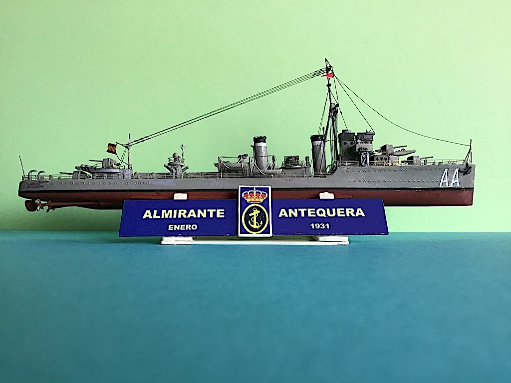

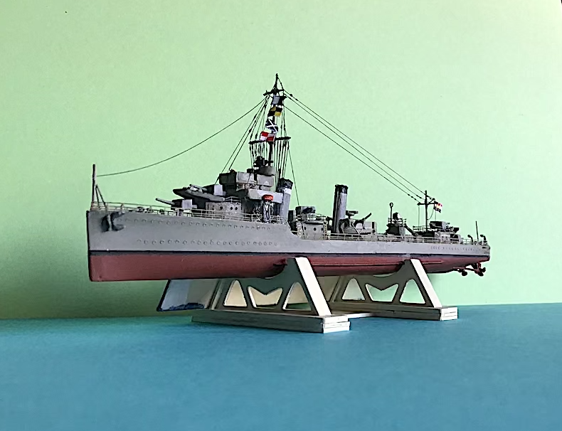

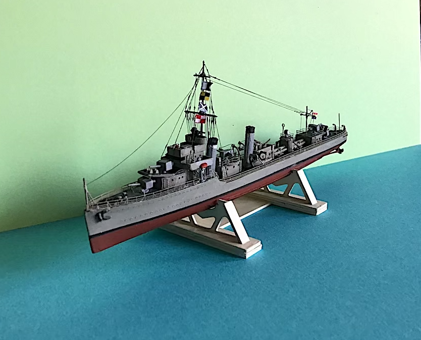

Os mostraré estos cuatro destructores por orden alfabético. El primero es el ALMIRANTE ANTEQUERA.
Este, como los otros tres, ha sido realizado desde el kit del HMS HOSTPUR de Airfix.
En realidad sólo he usado, para acortar los tiempos de construcción, el casco pero modificado en su proa, popa y acortando el castillo pues en el HOSPUR  es más grande. Usé también  las anclas, las hélices, las peanas modificadas y poco mas. El resto es scracht built. También usé colores de la Sovereing models, de la Humbrol y fotograbados de la WEM.
Figura este destructor en enero de 1931 antes de la proclamación de la Segunda República. Ostenta la bandera alfonsina y en cuanto al logo de la Armada es el actual pues no encontré el que se usaba en estas fechas. Posiblemente sea el mismo, no se, pero me he arriesgado.
El color gris es el Light Grey de la Humbrol o su equivalente de la Revell a falta de una referencia clara y exacta.

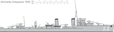

Usé para su realización el dibujo que circula por la red, aunque para esta fecha yo difiero en algunos puntos, como la torres artilleras que en mi opinión deberían tener a la fecha medio mantelete, etc. ¡Pero es lo único que hay! . . . Las fotos públicas aclaran bien poco.
¿Y a todo esto quien fue el Almirante Antequera?
En la red encontraréis amplia información con respecto a la persona.
Y por hoy, nada más. Continuare con el resto de los almirantes, el próximo será el FERRANDIZ, cuando lo termine. No tardaré mas de cien años.  :biggrin: :biggrin: :biggrin: :biggrin:

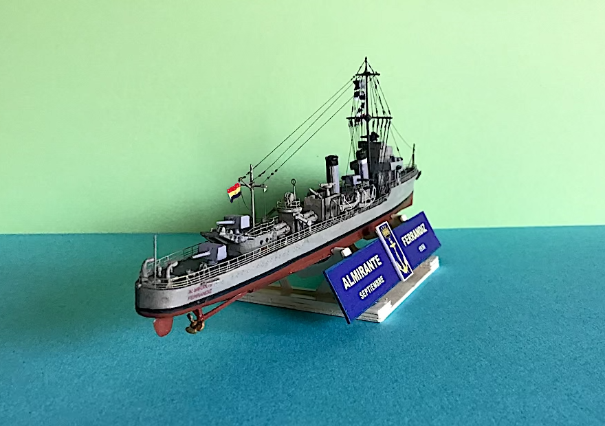

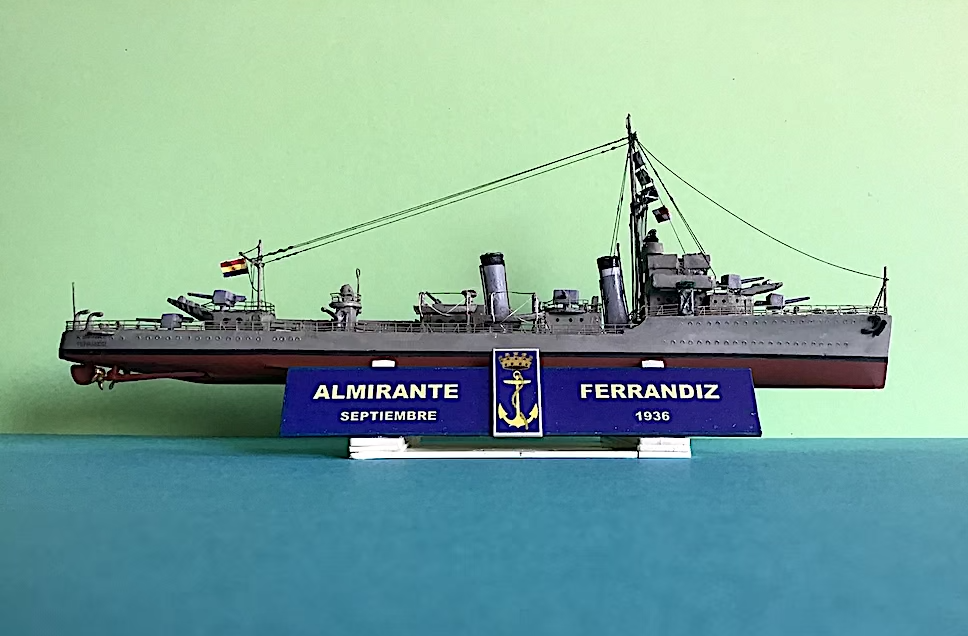

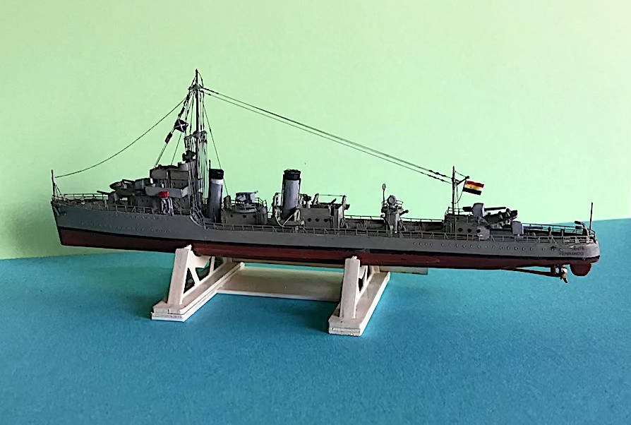

ALMIRANTE FERRANDIZ
Bueno compañeros, pues llegó el día.
ALMIRANTE FERRANDIZ
Bueno amigos ahora toca este destructor.
Estamos en plena guerra civil. Todos los destructores de esta clase cayeron en manos republicanas por lo que combatieron todos en este bando.
Estos destructores no sufrieron, por lo que yo sé, grandes modificaciones hasta la fecha. Aquí está representado con medio mantelete en sus cañones.
Como veis se han retirado las letras identificación para no proporcionar datos al enemigo. Esto se hace siempre en situación de guerra.
Luce con orgullo la Bandera Republicana y en la peana ostenta la corona mural. Ahora si, ahora si procede colocar esta corona.
Este destructor tuvo un trágico final pues fue el único destructor que se perdió en combate.
El mando republicano creía que la flota enemiga estaba en el norte de España por lo que este destructor estaba patrullando las aguas del estrecho junto con el Gravina, pero ambos bastante separados para tratar de interrumpir el tráfico del Estrecho pues se creía que el enemigo trataría de franquearlo con un convoy el 28 de Septiembre.
Pero el enemigo destacó al Sur inesperadamente, al menos, a los cruceros Almirante Cervera y al Canarias que los sorprendieron.
El día 29 recibió una llamada de socorro del Gravina que estaba siendo atacado por el Almirante Cervera, pero media hora después avistó al Canarias. El destructor intentó huir pero sólo tenía encendidas tres de las cuatro calderas con lo que no pudo alcanzar la velocidad suficiente para salvarse. Huir era su única posibilidad de salvamento.
El Canarias lo machacó sin que el pudiera responder al tener menor alcance sus piezas.
NO PUDO DEFENDERSE. Fue un asesinato.
Está hundido a 18 millas al sur de la Punta de Calaburras.
ES LA GUERRA.
Bueno  y ¿Quien fue el Almirante Ferrandis.
En la red encontraréis abundante información sobre la persona.
JOSÉ FERRANDIZ Y NIÑO

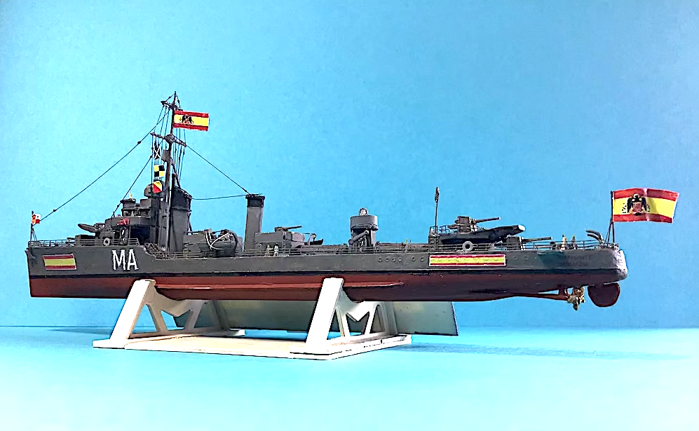

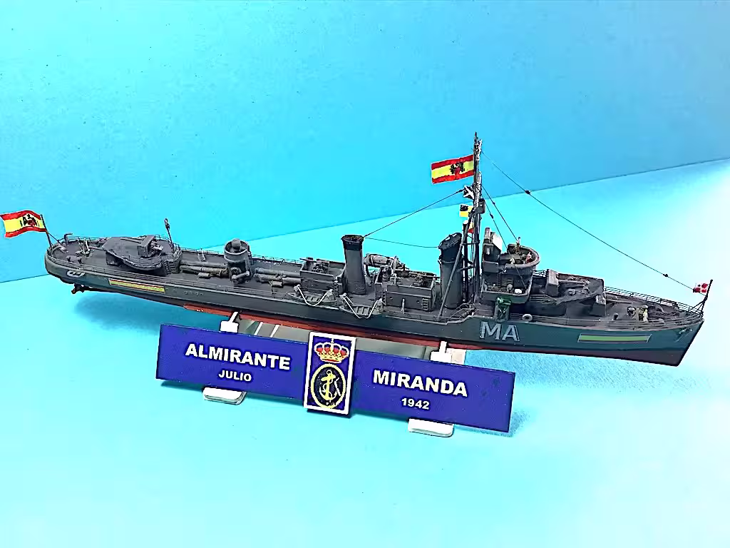

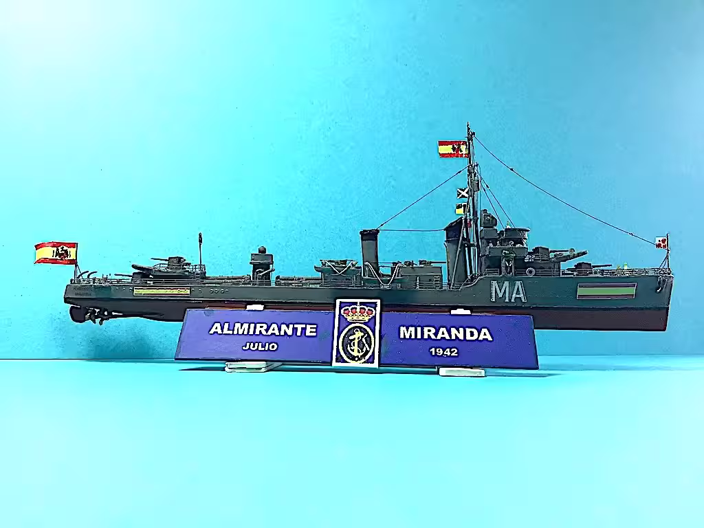

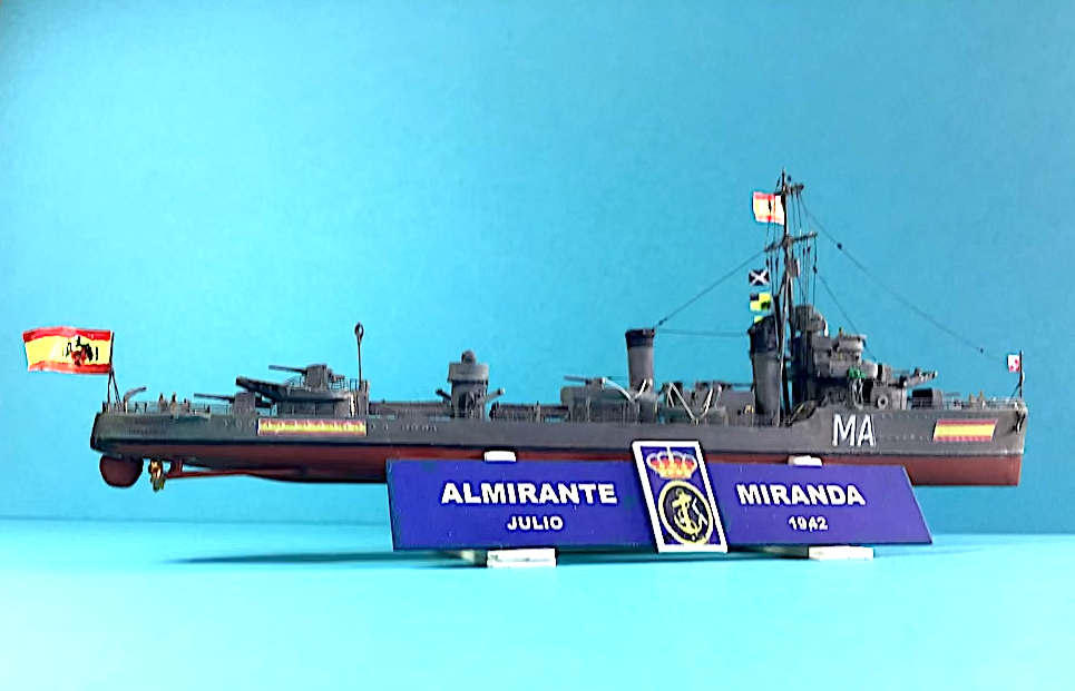

ALMIRANTE MIRANDA

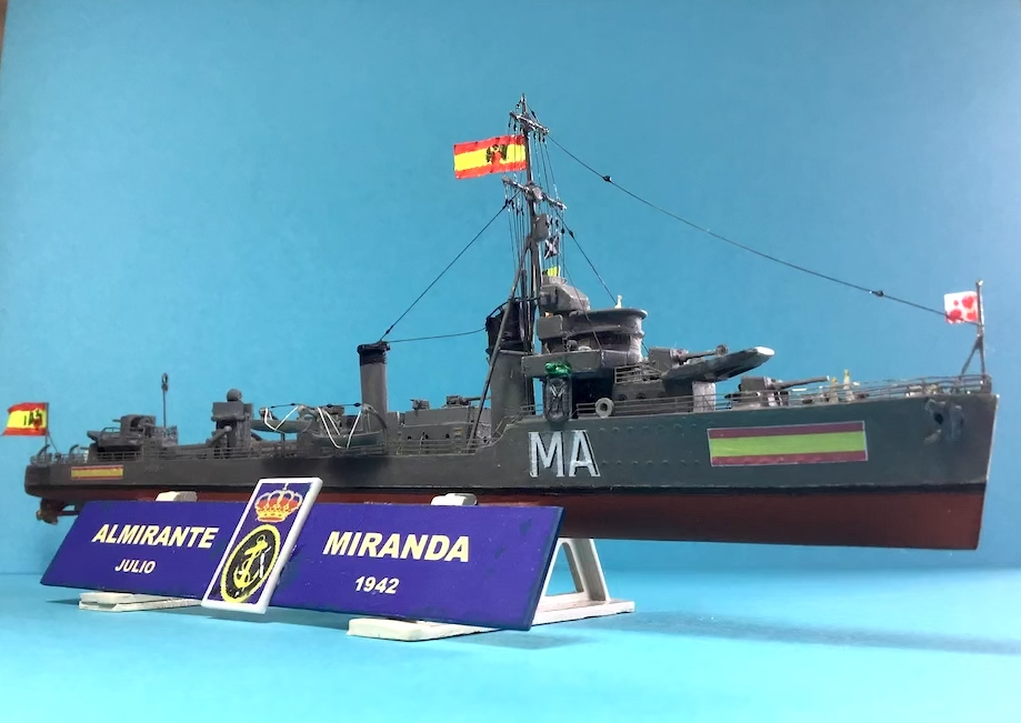

ALMIRANTE MIRANDA.
Este destructor entró en servicio el 24 de Julio de 1936. En plena guerra civil. Lo he representado en el mes de Julio de 1942 basándome en una conocida foto del destructor.
Aunque fue botado con la configuración inicial de estos destructores, para la fecha de 1942, creo, no estoy seguro de ello, fue modificado; por lo que lo he hecho como en la foto.
Se pueden observar las siguiente diferencias con la configuración anterior:
- De proa a popa vemos que la dirección de tiro ha sido modernizada según criterios de la época.
La primera chimenea ha sido alargada y las caperuzas de ambas son más grandes y amplias.
Se ha suprimido la torre C, la central, y en su lugar se han emplazado un AA. y ametralladoras.
Se ha suprimido el palo posterior.
La antena de radiogoniometría se ha trasladado desde la plataforma del reflector a la posición del palo suprimido.
Las letras de identificación MA han sido desplazadas desde la posición de detrás del ancla hasta debajo del puente.
El color general de la nave es más oscuro que los anteriores, pues después del hundimiento del Ferrandis y el torpedeamiento del crucero Cervantes en Noviembre del 36, el mando republicano decidió, muy acertádamente, repintar sus buques con un color más oscuro.
Opino, tras consultar las escasas fotos disponibles, que la Armada conservó dicho color por motivo de la Guerra Mundial.
El escudo de la Armada vuelve a tener la corona real.
Estamos en plena Guerra Mundial. La silueta de estos destructores era igualita que la de los destructores británicos de la clase Hero por lo que a ojos de un submarino alemán no eran distinguibles.
Es por ello que todos los buques de la Armada Española, todos que yo sepa, fueron debidamente señalizados con la enseña nacional en ambas amuras y tal como se ve a proa y popa, y por si el caso que el oleaje estorbara la visión al periscopio y no se vieran bien las amuras, se ostentaba, cuando no estaban en puerto, banderas nacionales en los palos .
Esta bandera lleva el escudo franquista de la época.
Bueno, pues a pesar de la Guerra Mundial y las preocupacones tomadas por el alto mando, la tripulación parece que se lo toma a coña.
Bien, y a todo esto, ¿quien fue el Almirante Miranda?
AUGUSTO MIRANDA Y GODOY
Pues por hoy nada más. . . Próximamente el Valdés.

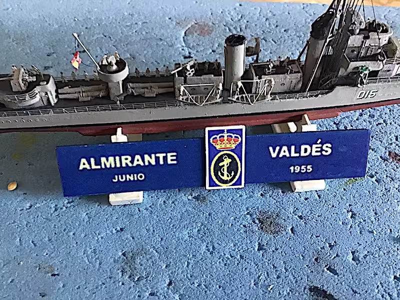

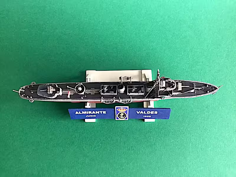

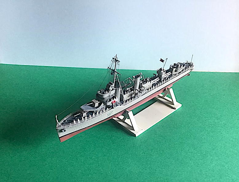

Bueno compañeros, ha llegado el tiempo de mostraros el último de la serie Almirante. Como sabéis se trata del Almirante Valdés.
Una vez terminada la Segunda Guerra mundial toda la flota de buques de la Armada quedó manifiestamente obsoleta ya que no participó de los avances tecnológicos que en ella se dieron al no tomar parte en la contienda. Es de resaltar que en cuanto a cascos y propulsión estaban a la altura, no así en cuanto a la dotación electrónica. Podría salvarse el submarino G7 que fue un U-bbote alemán del tipo VII con el que España se pudo hacer con el, tras diversas vicisitudes. Pero por lo demás todo obsoleto.
 Se impuso una modernización urgente que no se pudo llevar a cabo, salvo escasas excepciones, por cuatro factores principales:
- Falta de presupuesto. La hacienda estaba bajo mínimos y cuando hubo dinero lo impidieron los factores siguientes:
- El deterioro de la industria nacional que había sido destruida en casi la totalidad en la guerra civil.
- El desconocimiento o falta de preparación técnica de nuestros ingenieros navales que no pudieron beber de los avances técnicos que se dieron.
- Por el férreo aislamiento al que fue sometida España al final de la contienda mundial. Aunque España fue neutral, todos sabían que había proporcionado a la a la Alemania Nazi productos y bienes que le permitieron prolongar la guerra. Por ejemplo el Wolframio. Nadie quería comerciar con España, es decir vender, electrónica puntera para modernizar su flota.
Por lo tanto se avecinaba un panorama bastante negro.  :ohmy: Sin embargo los americanos, debido a la guerra fría, acudieron al rescate. En 1953 se produjeron los pactos con EEUU. De tal modo que se pudo proceder a la modernización de la flota, aunque si bien no con tecnología puntera.
De todos modos el salto tecnológico fue asombroso.
He escogido ambientar en 1957 a este destructor por que en "la única foto" que tengo de él muestra en su palo un pequeño radar. ¡OH maravilla de las maravillas! :blush:
No tengo ni idea que tipo de radar fue, imagino que un fue radar de superficie ni tampoco sé si lo proporcionaron los americanos. Téngase en cuenta que EEUU  ordenó a las demás potencias abrir relaciones diplomáticas con el régimen franquista y abrir el comercio con España. Es posible que no fuera americano, o sí; no lo sé.  :unsure:
En cuanto al color debe tenerse en cuenta que una vez terminada la mundial se fueron borrando paulatinamente las marcas de las amuras y se cambió la pintura por otra mas clara. Eso sí no fue de color azulón que ya me lo indicó mi amigo Alfonso que sirvió en el Churruca.
Véase:

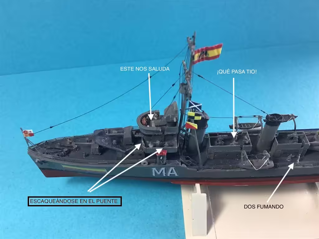

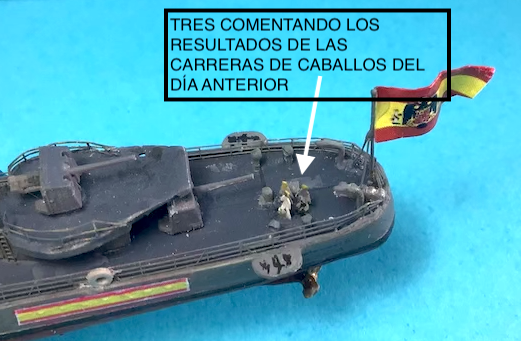

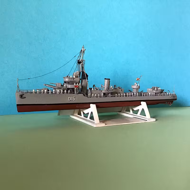

AHORA OS MUESTRO A PARTE DE LA TRIPULACIÓN EN MOMENTOS PREVIOS A EJECUTAR LA ORDEN "CUBRIR CANDELEROS"
Y POR SI ALGUIEN PENSÓ QUE OLVIDÉ LA TILDE VEA:
Bien y a todo esto ¿quien fue el almirante Valdes?
Don Cayetano Valdés Flores fue uno de los más grandes almirantes de la Armada, héroe en Trafalgar y otras tantas batallas.
Podéis buscar en Wikipeida los hechos a los que me refiero.
Espero que os guste. Teniendo en cuanta la casi nula información sobre ellos y mis limitaciones físicas, diré que: HICE LO QUE PUDE Y LO MEJOR QUE PUDE.
Recibid todos un fuerte abrazote de osote desde mi CAU.
