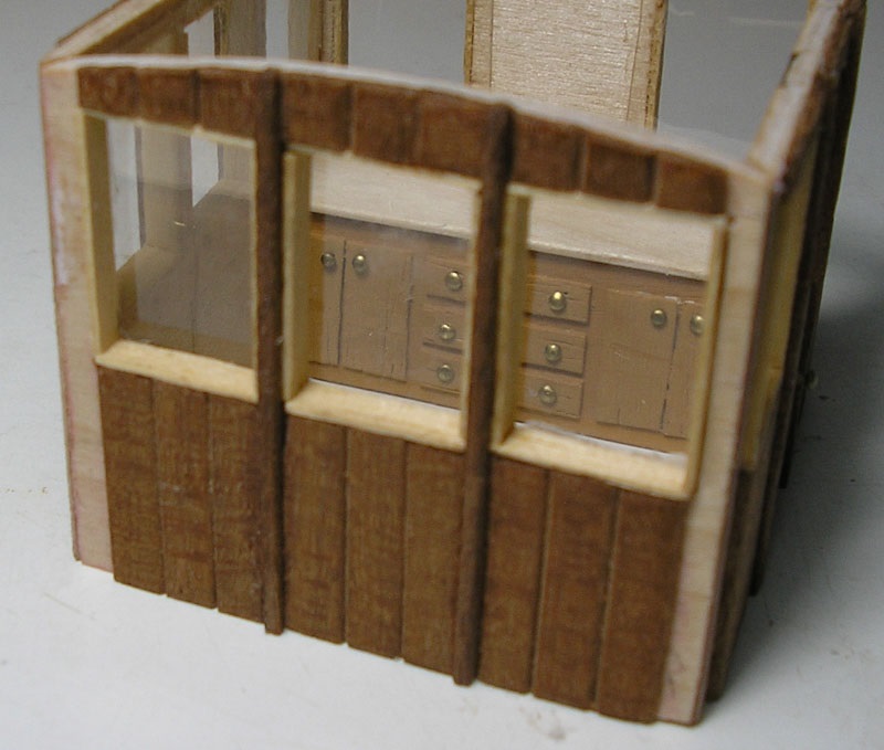

El puente de gobierno. Está hecho como la cámara de pasajeros; el único comentario es el mueble que va en la parte posterior, donde se conservan los enseres propios de la navegación como las cartas náuticas, prismáticos, sextante etc.

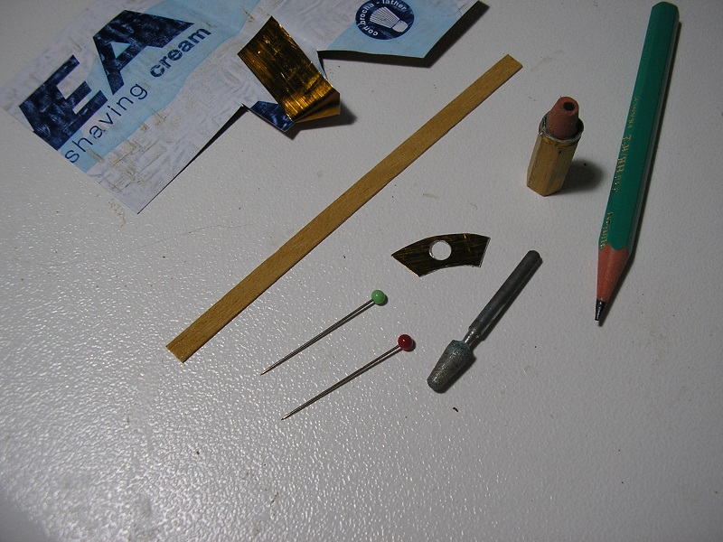

para hacer la bitácora utilizo la punta de un lapicero exagonal; lo forro con traca de ramín de 0.5 mm. Para el cubichete de la brújula uso lámina de estaño de un tubo de crema de afeitar; se puede ver el recorte para el tronco de cono con la ventana ya perforada. Un par de alfileres de cabeza rojo y verde me servirán para los compensadores magnéticos.

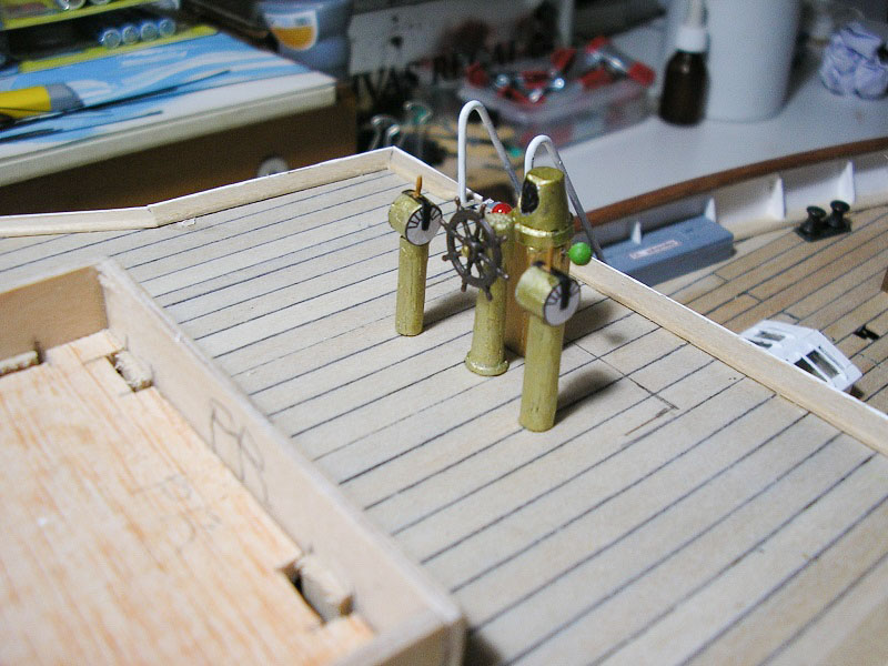

Es el turno de la rueda del timón y los telégrafos de máquinas. Los soportes los he torneado en el taladro ayudándome de limas y lija fina. La rueda del timón es comercial.
Así quedan. Los soportes los he pintado con pintura TAMIYA dorada. Las palancas de manejo se simulan con tiritas de cartulina negra y un tricito de alfler pintado de geige.
Vistos desde la proa.

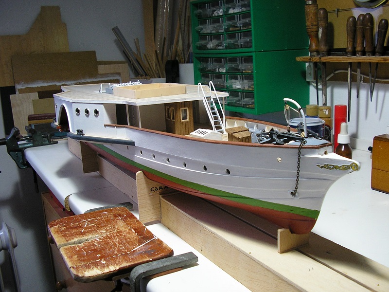

Una vista del conjunto con la caseta. Falta colocarle el tejadillo.
Desde otra posición.

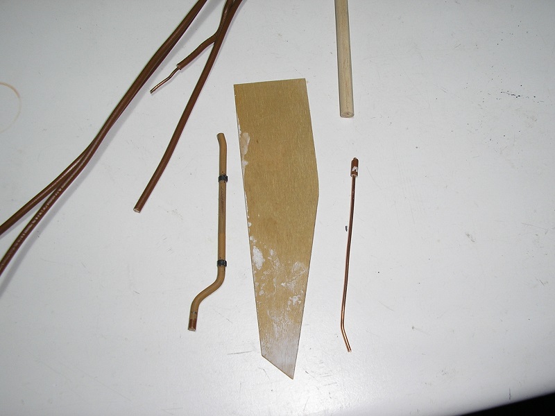

Para el tubo de descarga de la válvula de seguridad y la sirena, utilizo cable eléctrico semirrígido, bien con la funda o bien sin ella.
