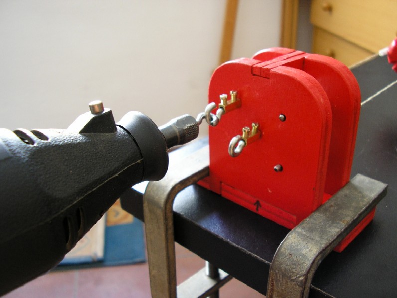

En esta foto que no nabía colocado es donde se ve el mini taladro acoplado a uno de los engranajes satélites.

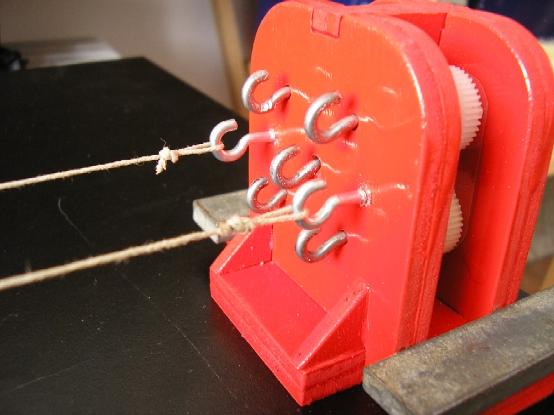

Este es el soporte. Podemos apreciar la forma de anclaje (He aprovechado el anclale de la lámpara flexo). También se puede ver la roldana del contrapeso t a la derecha la fijación de los hilos de deslizamiento.

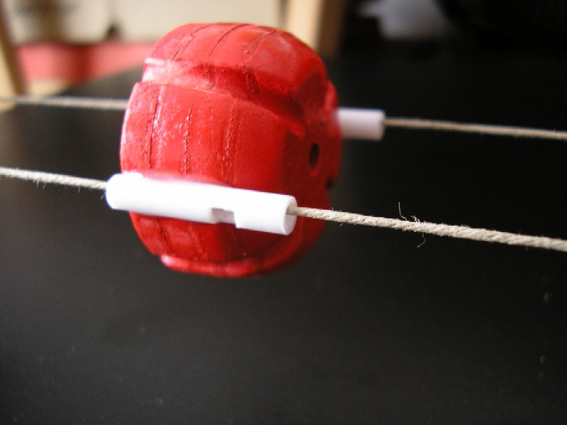

Este es el separador deslizante sobre los hilos guía.
La maquinita con la fijación de los hilos de deslizamiento.
Ahora os muestro el tensor deslizante. Si os fijas en las primeras fotos este deslizador es distinto del que os presentaba; el anterior era cuadrado mientra éste es circular. Bien esto se debe a que el anterior me obligaba a hacer dos operaciones: una para trenzar los cordones en un sentido y otra para trenzar el cabo en sentido contrario.
Pues bien, éste tiene la ventaja de que en una sola operación hace las dos cosas.: los cordones parten de la maquinita separados y se unen al tensor en un solo punto montado en un cojinete que gira libremente. Al empezar la operación los cordones se colchan por separados, pero llegados a un punto de tensión, el cojinete se dispara y gira rápidamente en sentido contrario y los cordones se tuercen formando el cabo automáticamente. Al final vereis el conjunto donde una imagen vale más que tanta palabra.
Y aquí el resultado, donde su puede apreciar con claridad la teoría hecha práctica. Observar a la izquierad, abajo la plomada que sirve para mantener la tensión necesaria.

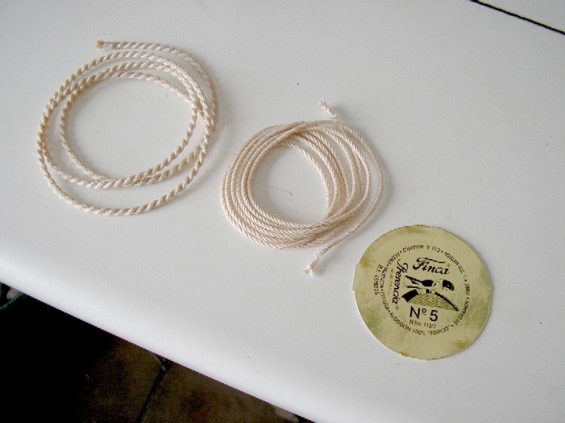

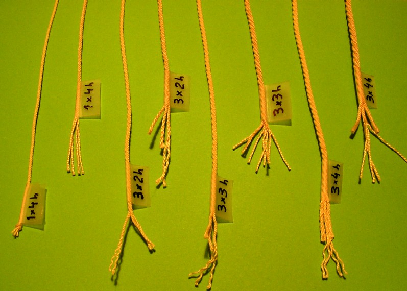

Como colofón a este apartado de la maquina de colchar cabos os presento algunas muestras de los resultados obtenidos.
El cabo de la izquierda está hecho con dos cordones de cuatro hilos cada uno y el de la derecha con tres cordones de tres hilos. Tambien aparece el sello del ovillo.
En esta foto, un cabo con tres cordones de tres hilos c/u pero de más gruesos.
Y aquí una muestra de varios grosores que etiqueté para luego escoger el más conveniente en cada caso.
Como podeis ver combinando calibres de hilo, numero de hilos y número de cordones, se pueden obtener infinidad de diferentes cabos según las necesidades y la escala del modelo.
Si adquirimos los ovillos en el color deseado no es necesario teñirlos.
Tambien podeis ver que la calidad del material no hace necesario eliminar "pelusas".
No obstante, si fuese necesario podemos extender el cabo terminado y pasarle por debajo la llama de una vela. Eso si, debemos hacerlo a una cierta distancia y calculando la rapidez del paso para quemar solo la pelusa sin deteriorar el cabo. Se le coge el truco con facilidad.

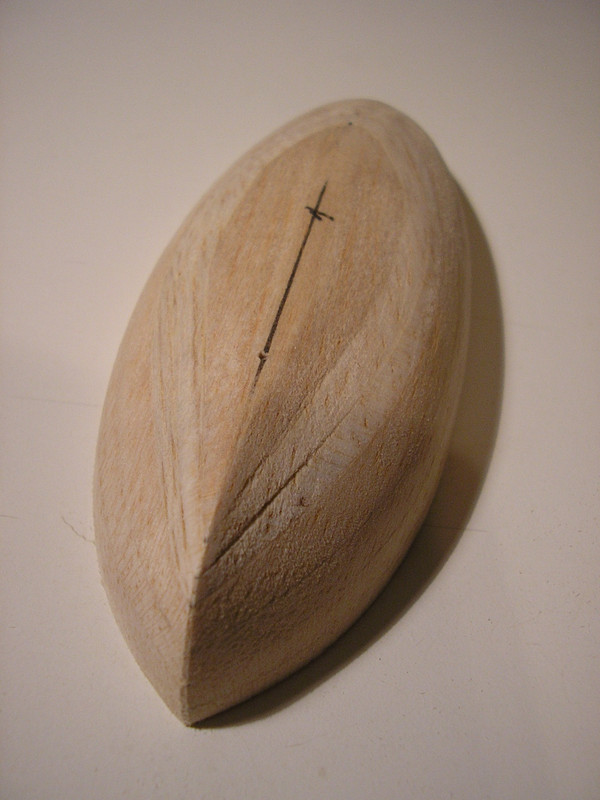

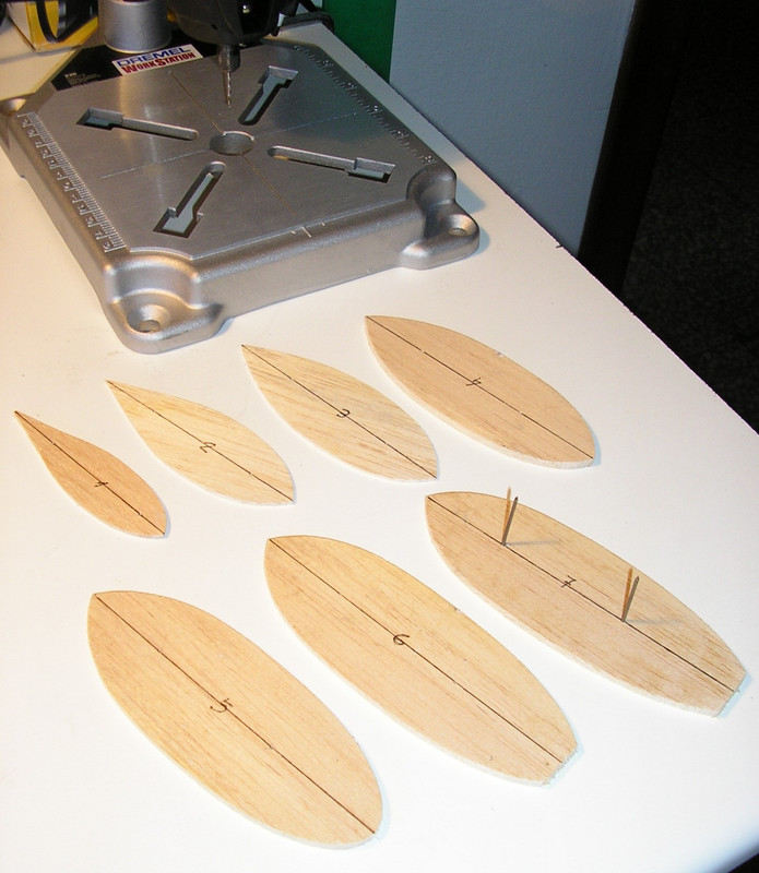

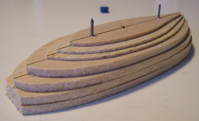

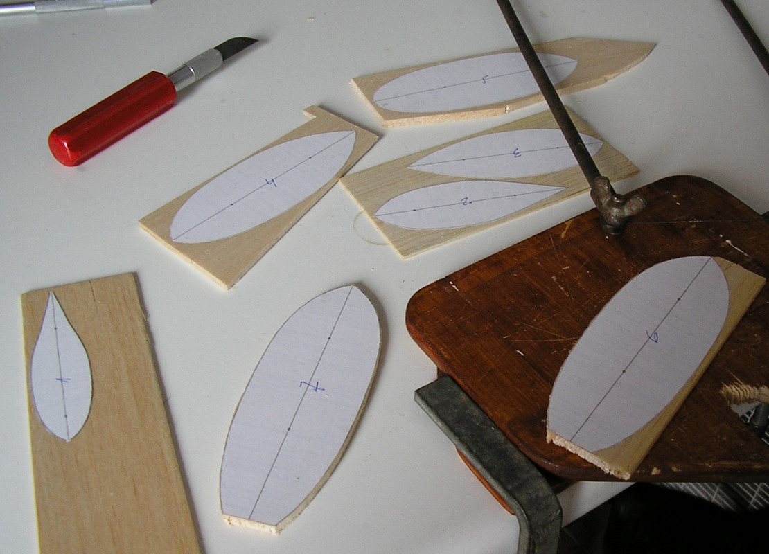

 El molde lo hago por el sistema de "Pan y manteca". Hacemos el plano del modelo, pero en lugar de recortar la cuadernas, lo que recortamos son plantillas de las líneas de agua. Este plano lo pegamos sobre una tabla de madera pera recortarlas; en este caso la madera empleada es madera de balsa de aeromodelismo. Es una madera muy ligera y muy fácil de trabajar con lija.
En esta foto, las plantilla ya recortadas. Se puede apreciar que en las plantillas se ha marcado la posición para doa clavos que servirán para que todas las plantillas se coloquen exactamente en la posición correcta. La primera, ya tiene los clavos en su sitio.
Ya están todas colocadas y debidamente encoladas con cola blanca.

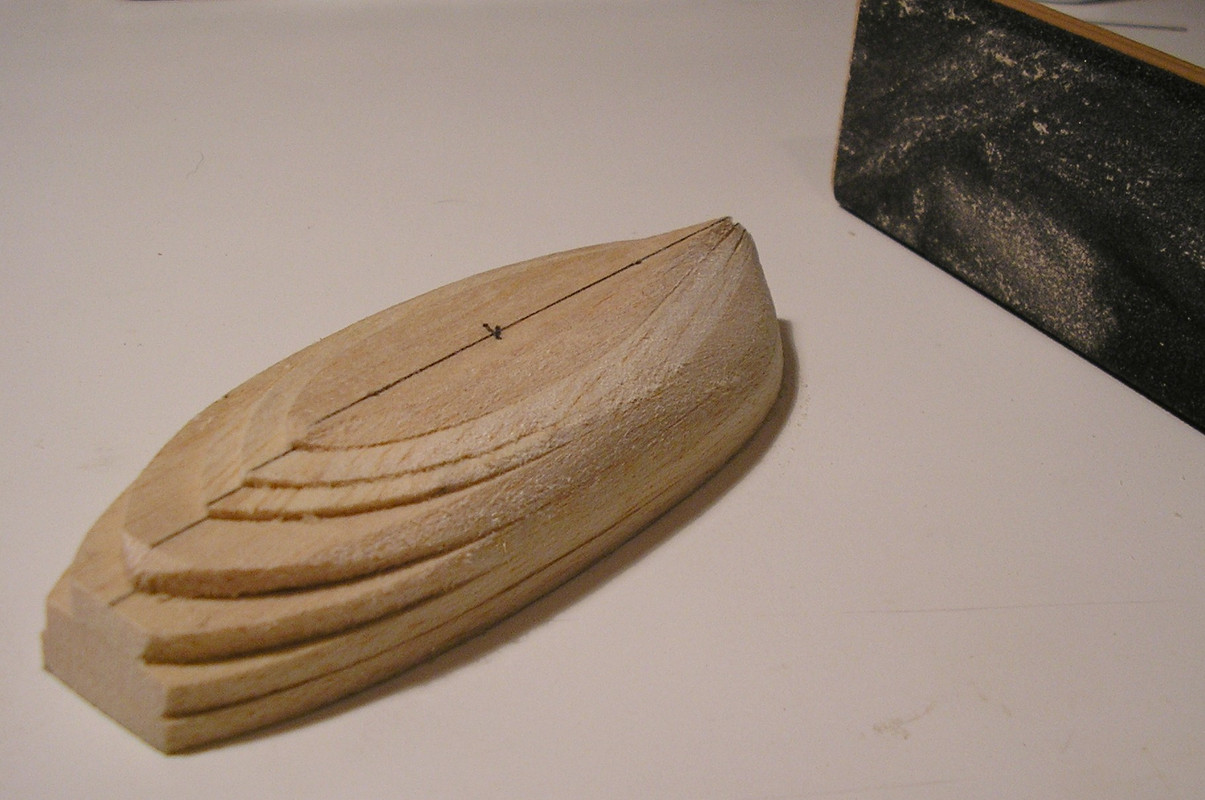

Hemos retirado los clavos; como veis el conjunto se presenta como escalonado; ahora se trata de trabajarlo con lija para darle forma; podeis apreciar que en la parte de proa ya he empezdo la tarea.
El trabajo terminado.

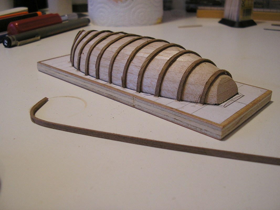

Ahora lo encolamos a otra tabla y hacemos unas perforaciones alrededor, adecuadas para fijar los extremos de los listocillos que formarán las cuadernas. Éstos son de madera de iroco confornados aplicando agua y pasados por la suela de una plancha caliente, sujetándolos con la curvatura necesaria. (OJO, aquí hay que ser precavidos; es necesario ir poso a poco para no romperlos y, sobre todo, para no quemase los dedos; es mejor utilizas una pinzas). También se puede ver el listoncillo que servirá de quilla y roda.
Estas cuadernas no se encolan al molde, porque luego hay que retirarlo.

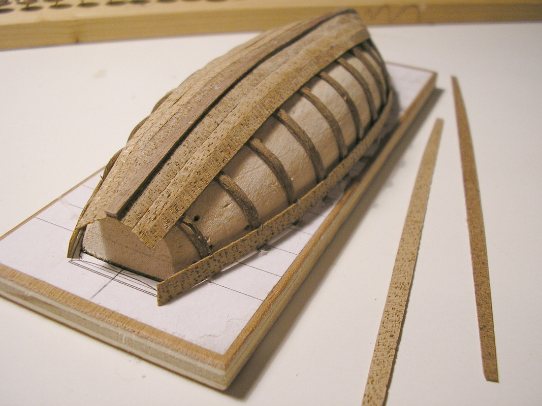

Comenzamos la operación de forrado. Empleo chapa de sapali de o.5 m.ms. y las voy encolando a las cuadernas y unas a otras entre sí.
Terminado el forrad, retiramos el modelo del molde y vemos el resultado.

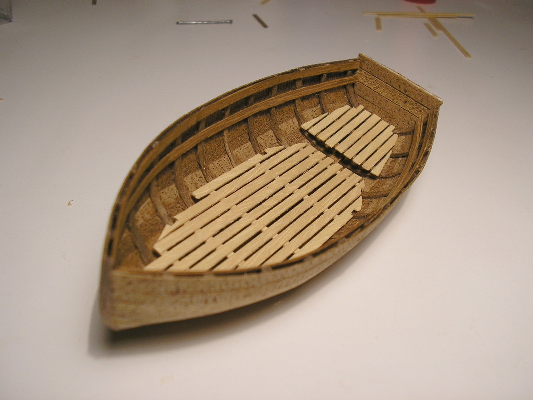

Ahora hemos recortado los sobrantes de las cuadernas, le hemos añadido el espejo de popa, las durmientes de las bancadas y las regalas y la pana de la zona de toldilla. Al lado preparando las panas de fondo.

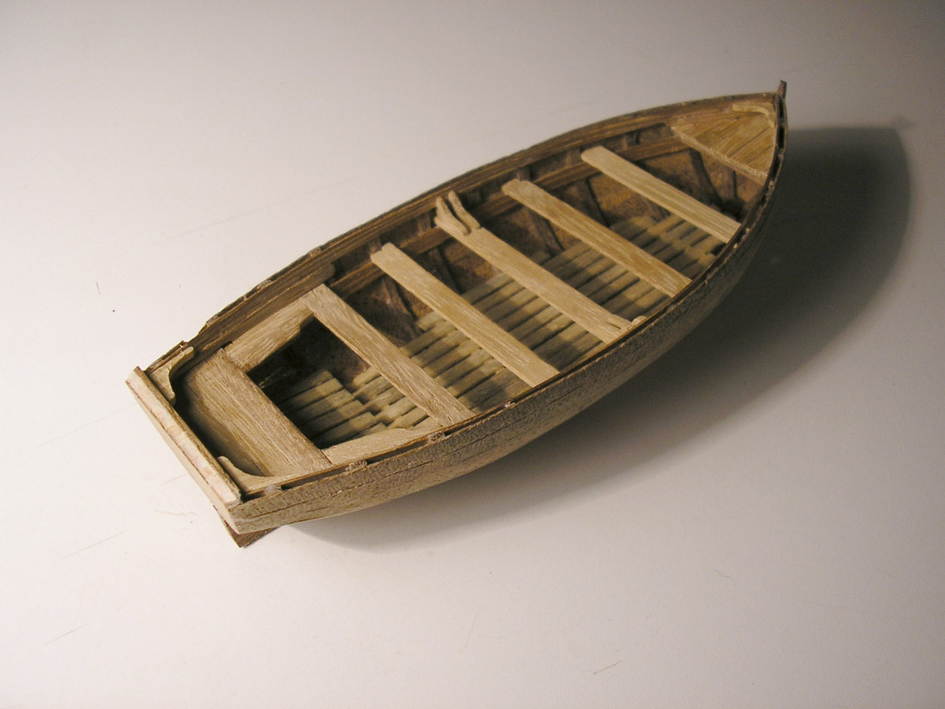

Bueno, vamos a completar este proyecto.
Aquí las panas del fondo colocadas.

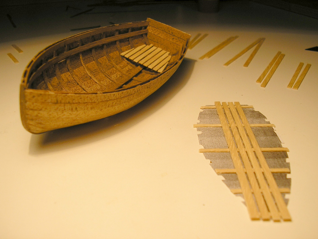

En esta imagen, la barquita casi completa; se ha colocado la tilla de proa, los bancos de boga, y la bancada de popa más los curvatones de refuerzo en la roda y las aletas así como en el banco central.

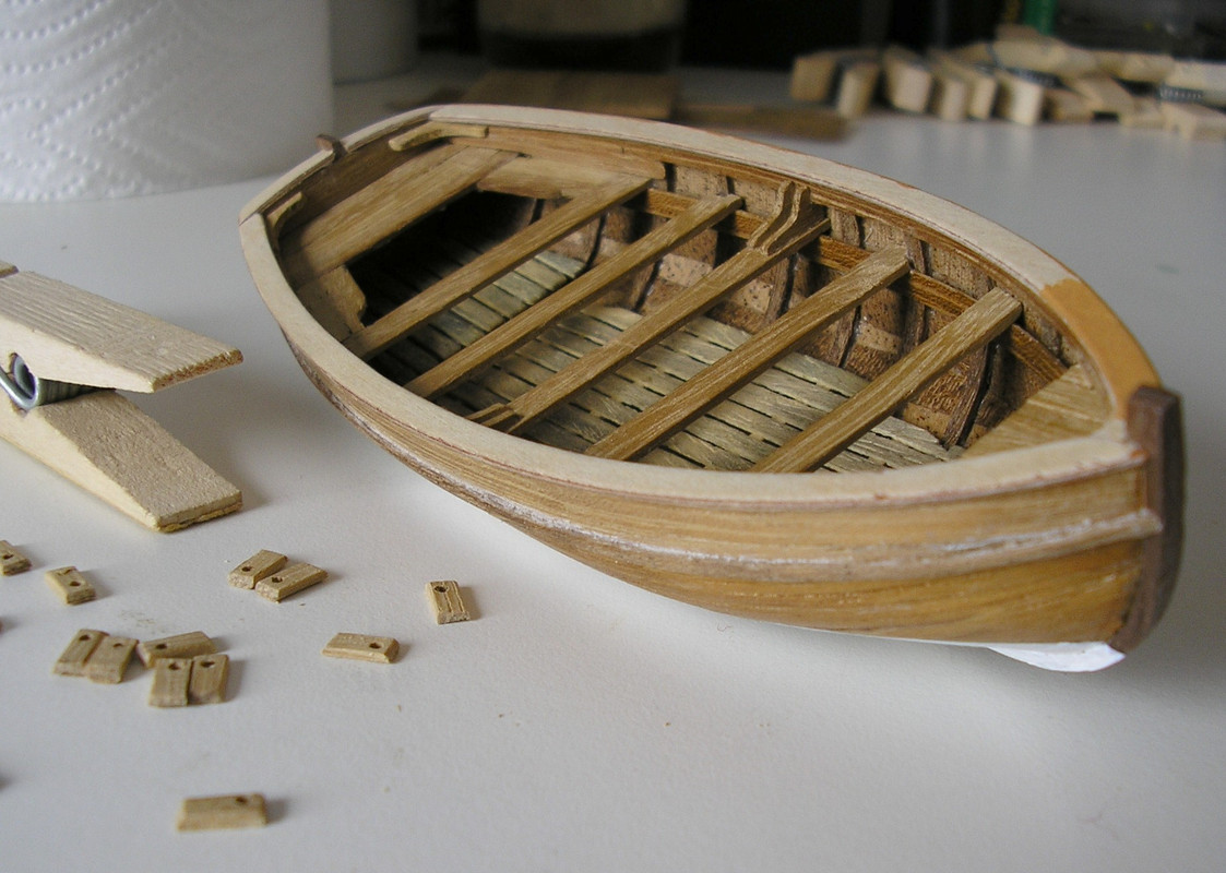

hemos añadido la tapa de recala y los cintones en los costados. También hemos empezado a pintar. Abajo, a la izquierda los luchaderos para los toletes de los remos.

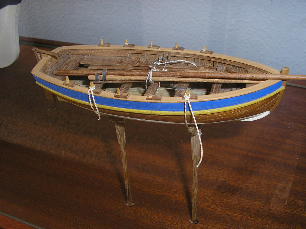

Una vez terminada, una imagen por la amura de babor.
Y otra por la aleta de babor donde se aprecia el timón.

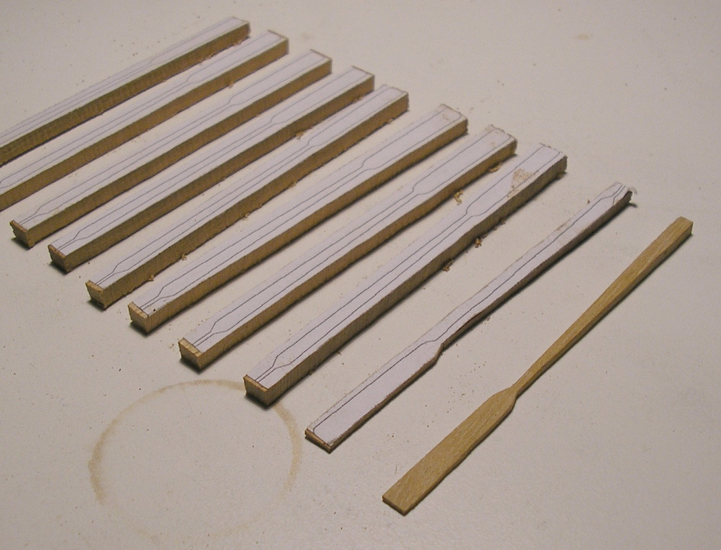

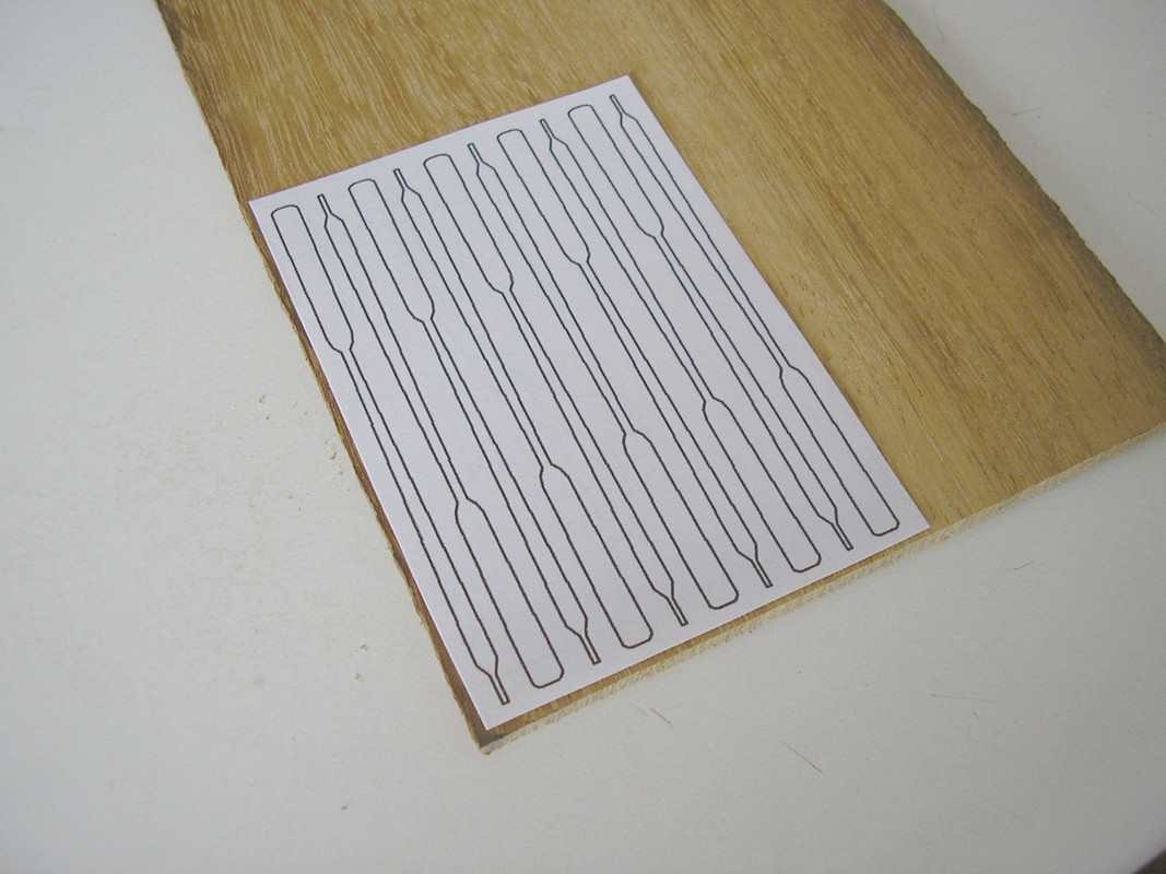

Como de costumbre, un dibujito de lo que nos proponemos a hacer, pegado sobre una tablita de iroco listo para recortar.

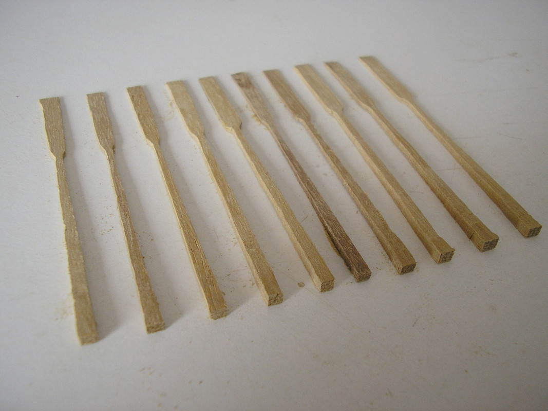

Ya los hemos separado. Como podéis apreciar se hace on rebaje desde la pala hasta el final.
Todos preparados para darle forma.
Al igual que hicimos con los palos les damos forma pasándolos por el taladro armado de una lija cilíndrica para darle la forma definitiva. Éste es el resultado.

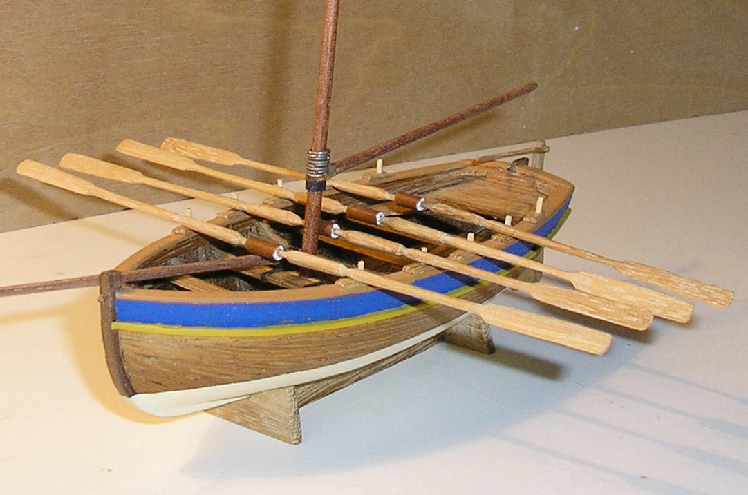

Y en esta foto el conjunto. Le he añadido el palo y la botavara para la vela cangreja así como el botalón de proa para el foque. Los remos están dispuestos así uniéndolos con unos trocitos de funda de cable eléctrico, solo para hacerle la foto.
[https://i.postimg.cc/gkcDGC5n/C-ter-024.jpg][/img]
Un detalle de la zona de proa.
[https://i.postimg.cc/wx2X4WvH/C-ter-025.jpg][/img]
Y otro de la popa.
Y de esta forma es como la he colocado junto al barco, como habeis podido apraciar anteriormente.

Esta foto corresponde al comentario en que aparece la barquita con la tapa de regala colocada y los luchaderos para los remos en espera.
Los remos separados. se ha hecho un rebaje desde la pala al puño para darle forma.
Listos para ser lijados
Vaya, ahora sí.
