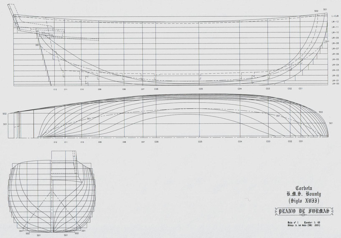

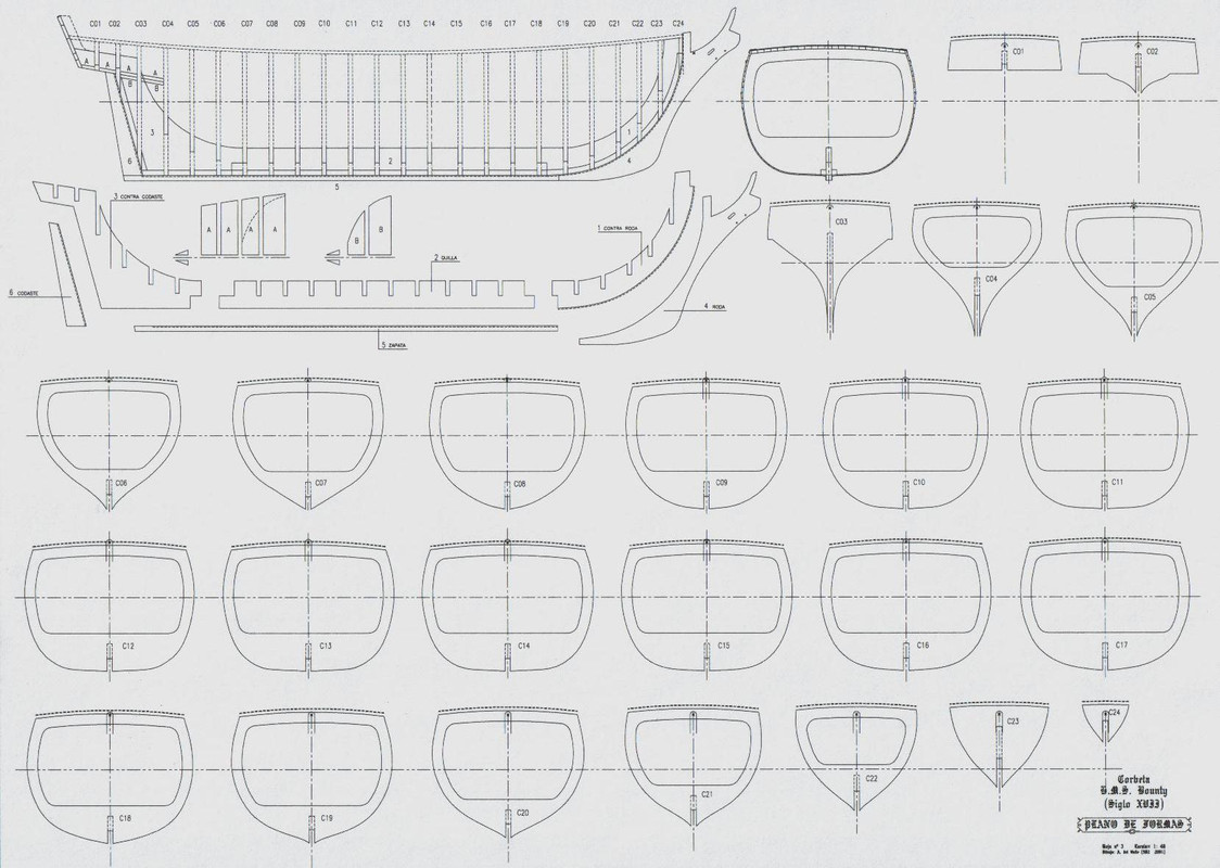

Voy a hacer un inciso para mostraros los planos que confeccioné para este modelo.
A partir del escaneado de las piezas suministradas, dibujé el plano de formas. Observar que solo tiene 12 cuadernas y que entre ellas hay demasiado espacio. Esto origina que las tracas del forro puedan deformarse al secar la cola y originen curvaturas irregulares.
Este es el plano de formas modificado. Ahora son 24 cuadernas a espacios regulares.
Se trata de obtener este resultado.

Precioso, un gran trabajo.
Me llama especialmente la atención los planos que creo son tan buenos como la propia maqueta.  Eso ayuda mucho.

Gracias Kometa.
Lo de los planos, no te extrañe. Mi profesión es delineante, aunque ya estoy jubilado, tengo 83 años, he estado trabajando con AutoCad, profesionalmente, más de 10 años y para mí, ahora me sirve de distracción.

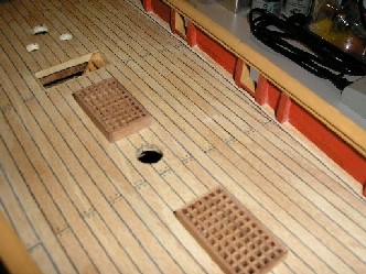

Empezamos a colocar accesorios en cubierta.
En esta imagen, los enjaretados que cubren los sollados.
También están colocadas las escaleras en las escotillas.

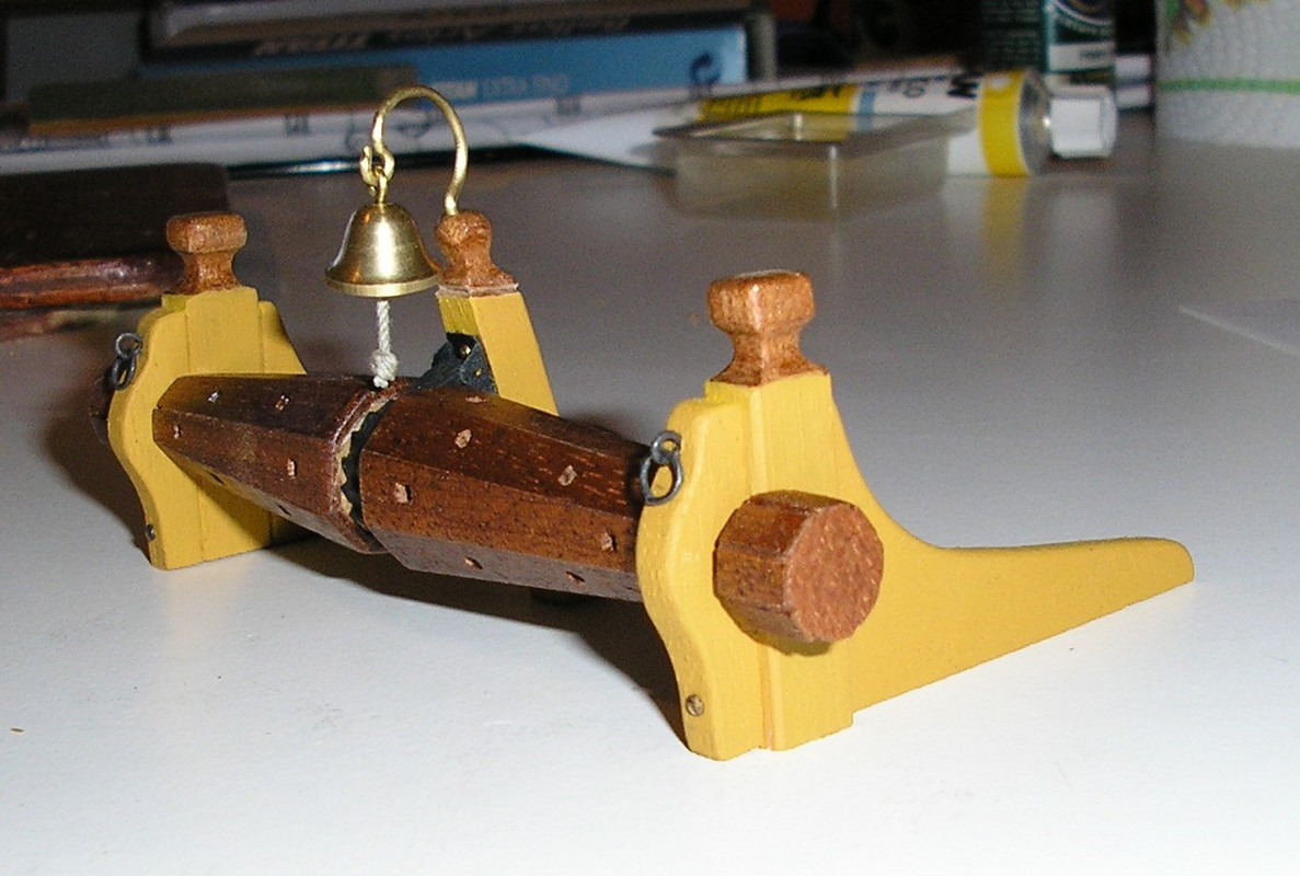

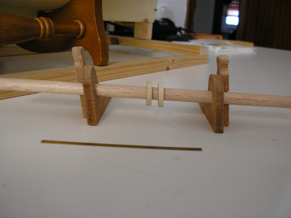

Siempre hay cosas que mejorar; en la foto, el molinete propuesto por el KIT.
Resalta la simpleza del molinete. Y si os fijáis, los cortes del troquel, quedan oblicuos de forma que asienta torcido hacia la izquierda.
Este material no sirve ni para esconderlo.

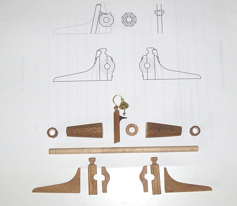

Ésta es mi propuesta; arriba el dibujo y debajo, el despiece.

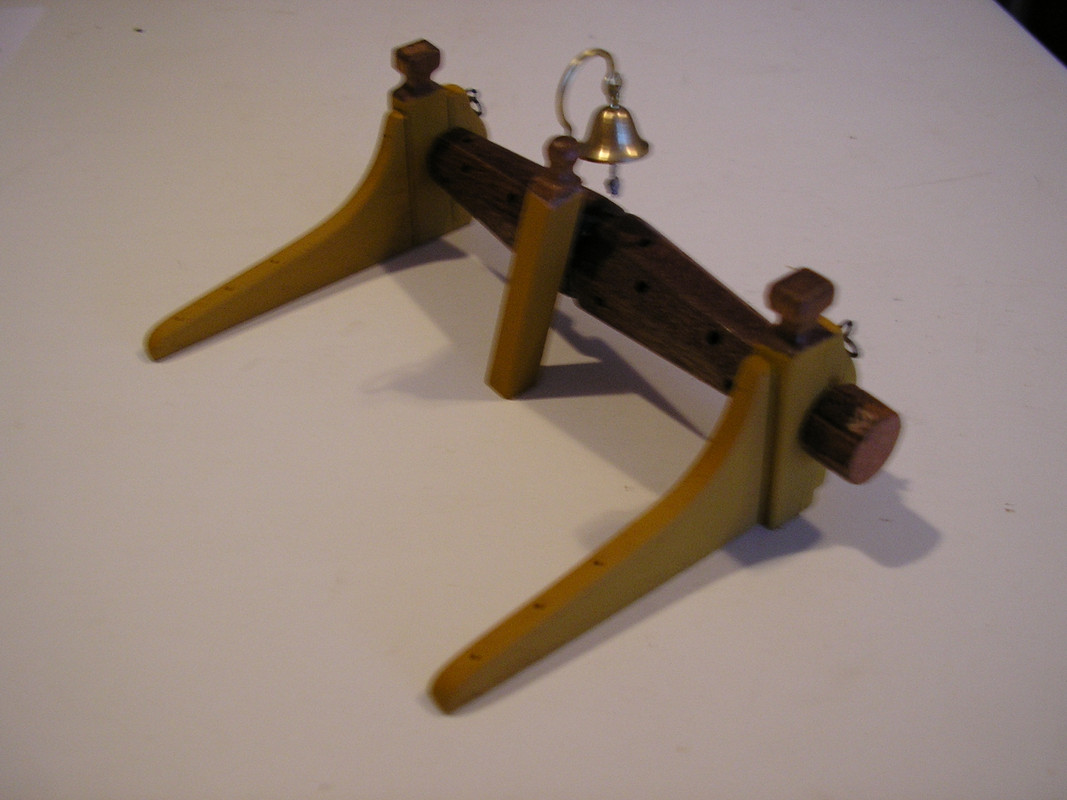

Una vez pintado y colocado.
La campana de latón es del KIT.

Vamos a ver: entre la penúltima y la última foto, deberían haber salido éstas.
Este es el molinete que propongo: arriba el dibujo y debajo, el despiece.
La última del pst anterior es el molinete armado.
En ésta, el mismo una vez terminado y pintado

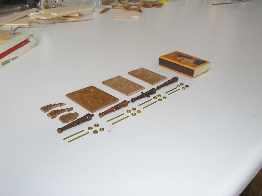

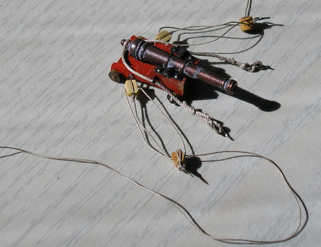

Le toca a los cañones. Este es el material suministrado por el KIT. Lo utilizo todo excepto las piezas de las cureñas porque el corte del troquel está oblicuo.
Los cañones preparados para su montaje en cubierta. llevan puestas las retenidas y aparte los aparejos para su maniobra..
un coñón totalmente listo.
Y por fin, colocados en su ubicación.
Las cureñas las he pintado de rojo al igual que las amuradas, para disimular la sangre en combate. Los cañones los he pavonado con "Permablue"; no se ennegrece el "cobrizado" pero le deja restos de óxido" que "le sienta bien".
Las ruedas, de latón también pavonadas si que ennegrecen.

Este es el material suministrado por el Kit.

Bueno!!!!.
A ver: de ese material, como dcía cuando no me funcionaban las foto, de este material he usado todo menos las cureñas, que he tenido que rehacer.
Las piezas de artillería y las ruedas van pavonadas con "Permablue", un pavonador de armas. Este pavonador ennegrece el latón como en las ruedas, pero la fundición cobrizada, queda igual, pero con unos rastros de oxido que le dan un toque de envejecimiento que me gusta.
Aquí, las piezas en sus cureñas. Llevan montadas las retenidas. Los aparejos de maniobra se presenta debajo..
