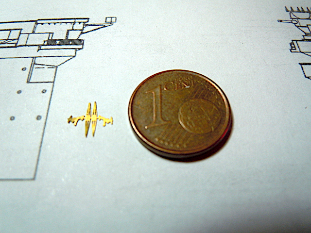

ANTENITAS YAGI. Las antenitas Yagi a 1/600 tienen una anchura de 2mm. y una alzada de 2,5mm. imaginaros los difícil que es para un principiante!.

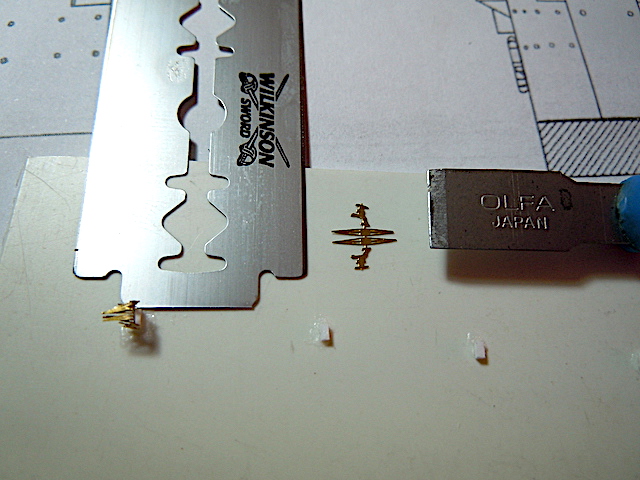

No hace falta, para plegarlas, ninguna herramienta especial, basta con un cutter como el de la foto y una cuchilla de afeitar de cualquier marca.

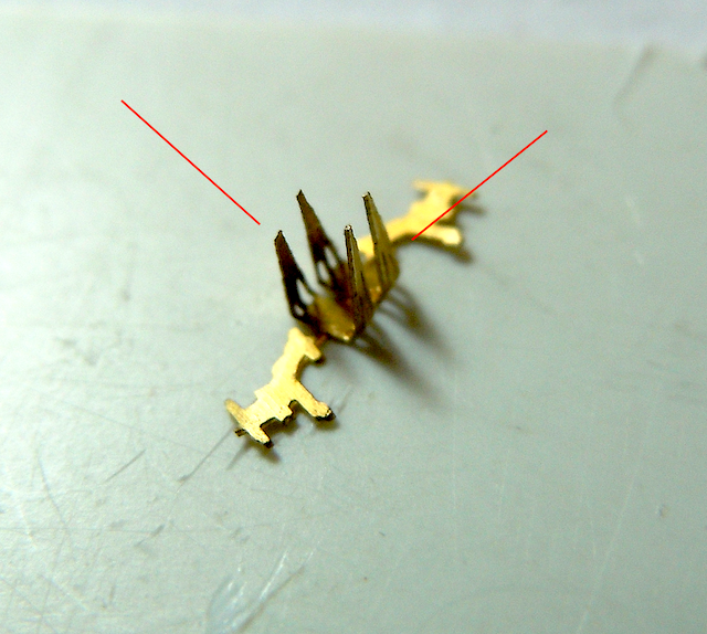

Plegar por aquí y después por aquí hasta formar una U. Después con unas pinzas finas juntar las puntas. Queda la antenita conformada y los soportes derecho e izquierdo como las alas de un avión. Sujetando con unas pinzas la antenita, con otra hay que doblar hacia abajo y girar 180º cada ala con lo que quedará conformada la Yagi.

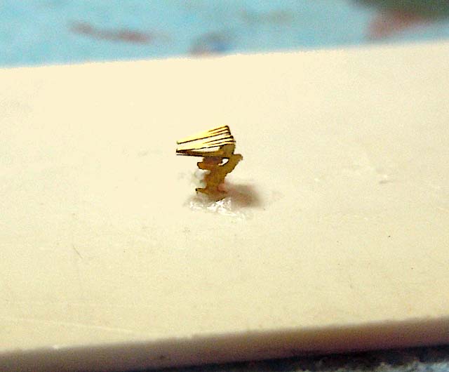

En un trozo de plástico “Evergreen” por ejemplo- vale cualquier otro soporte-, o de otra marca, pegamos horizontalmente cuatro mini paralelepípedos de un milímetro de ancho por dos de alto. Recordad que son cuatro las antenitas .Se deben de pegar con “Loctite Super Glue” o similar, o bien, pegamento bicomponente tipo “Loctite”, “Nural” o similar.
Todo esto para que no se despeguen de la base. Una vez bien secos y pegados tomamos con una pinza la antenita por dentro de la curva y tratamos de pegar las patitas a este paralelepípedo de un milímetro de alto, cuando está pegado horizontalmente. ¡ Aquí os quiero ver!. Es difícil, no imposible, que quede bien, pues normal es que quede un poco contrahecho el sistema, vamos torcido y dañadas las antenitas. Si lo conseguimos pegar, ¡Que no cunda el pánico si ha quedado mas bien un churro!, por que una vez bien secas las patitas, se puede corregir todo con unas pinza y mucha paciencia. Claro está que si las patitas no quedaron bien pegadas se despegarán y vuelta a empezar. Por esto recomiendo que las patitas no se pegue con “Super Glue Loctite” pues ya sabéis que no resiste bien las torsiones. Se han de pegar con bicomponente por ejemplo.
Una vez todo bien seco, yo espero 24 horas, se pinta si no se pintó al principio y una vez seco se separa de la base de plástico con la cuchilla de afeitar. ¡Y ya la tenemos!. :smile:

C.- Este método es para los menos avezados. Es más fácil. Se trata de cortar con el cutter las dos patitas - recordar las alas de avión - una vez plegada y hecha la Yagi. Se procede a fabricar los paralelepípedos y pegarlos a la base como en el método B. Una vez secos, con unas pinzas finas se pegan las dos patitas una a cada lado del paralelepípedo como en el B, y ¡Oh sorpresa no es ni la mitad de difícil!, es relativamente fácil. ¡Alucinando por un tubo!. . .
Es ocioso decir que una vez bien secas y pegadas las patitas, pegamos con “Loctite” y con unas pinzas, - yo lo hago con los dedos -, la antenita Yagi, que se hace muy bien y queda muy propia. ¡¡¡ Qué maravilla !!!. . . y nada, nada a pintar si no se pintó antes de despegarla del photo, y a colocarla en su sitio.

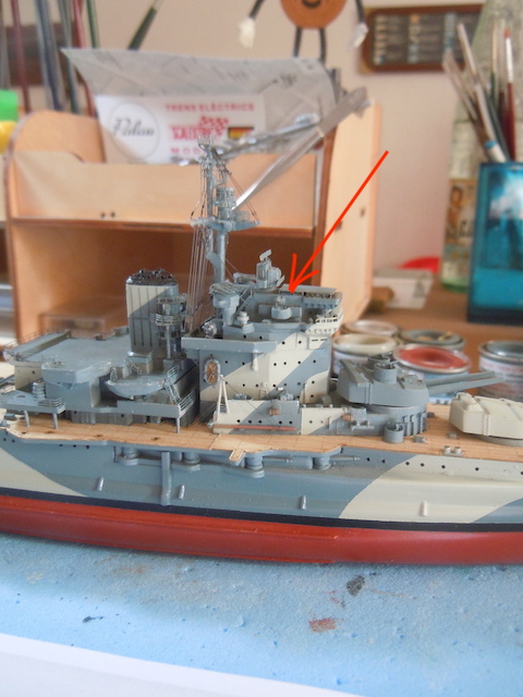

¿Y todo esto como queda?. . . Pues os pongo uina imágen para que os hagáis una idea de lo chicas que son en relación con el modelo.
Espero que os ilustre un poquito pues ese fue mi propósito.
