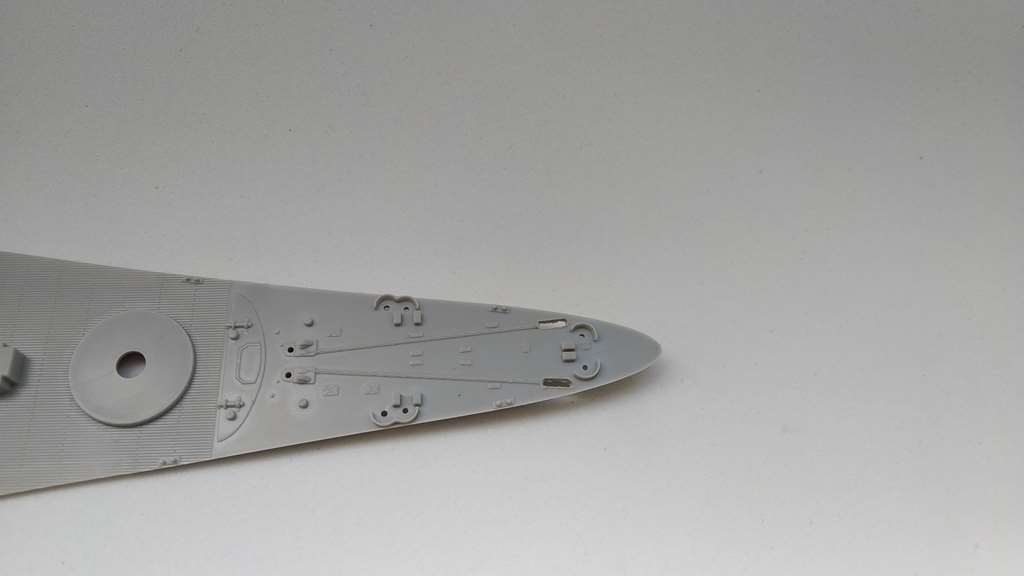

   El montaje del casco y cubierta tiene ciertas dificultades de encaje pero que se solucionan sin demasiado problema tras colocar los tornillos sobre los que irá la maqueta y cerrar huecos convenientemente.  Los elementos que hay en la cubierta obligarán a cierto esfuerzo en la pintura, pero que es inevitable como en muchas maquetas.  Toda la cubierta lleva en los laterales unos resaltes que se supone son los pasacabos y que como hice en otras he agujereado para que cumpla su apariencia sustituyendo un par de ellos rotos por alambre.
  En proa se han agujereado las zonas de bajada de ancla y se han lijado todas además de otros resaltes que luego se van a reemplazar por plasticar, dejándose toda la zona libre.  También en proa se han hecho otros pasacabos en alambre además de colocar los mástiles en proa y popa, lijándose los boat boom que se sustituyen por alambre con cierta forma de los que uno de ellos se pondrá en posición de bote porque el barco se representa al ancla.
   Para preparar la base se han añadido varios refuerzos colocando también los tornillos que posteriormente irán fijados a la base.
   Una  de las modificaciones a realizar consiste en añadir dos huecos más para montajes de 20 mm en proa que se han hecho con tiras de plastico y también el palo de proa, haciendose lo mismo en popa.

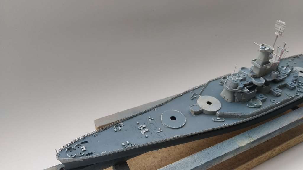

Continuando con el Alabama, ya en fase de pintura.
El barco presenta ciertas dificultades para la pintura por tener multitud de piezas en cubierta o que deben ser ensambladas.   He dado dos manos del HU-144 que es el Intermediate Blue para tonos en cubierta, usando Humbrol porque el equivalente en Vallejo es muy diluido y no satura el color.  Luego se ha dado dos manos de HU-127, FS-36375 que es el color de superestructura, esencialmente es el mismo color y la misma terminación que el North Carolina.  Sin embargo, al ser la estructura central de varias piezas, obliga a pintarlas todas desmontadas.   Algunas de ellas se han enmascarado, como son las torres de artillería y toda la cubierta.
El resultado es bueno, aunque debido a la estructura de la maqueta, obliga a múltiples retoques posteriores.

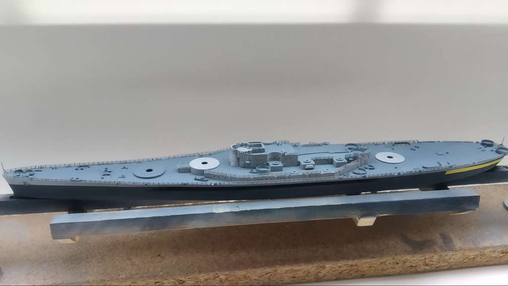

Aun con la cubierta enmascarada, he aprovechado para dar el siguiente tono que debe ser en el HU-104 en el esquema que caracterizaba a los barcos de la Us Navy al final de la guerra.
Y el resultado final, tras retirar las mascaras.
Después ha venido una larga sesión de retoques con el gris claro HU-127 para todos aquellos elementos de cubierta, parapetos de armas, cajas de munición, etc., pero antes he tenido que repasar la cubierta esta vez con Vallejo en el color deck blue porque tenía varios fallos que ocasionaban distintos tonos.   La ventaja es que al ser bastante diluido el Vallejo, el tono final es homogeneo salvo en popa donde tiene un tono distinto que distingue esa zona de la del resto del buque que es en madera.
A medida que se ha ido avanzando he colocado también el resto de estructuras de la cubierta en el puente, chimenea y popa ,con cierta dificultad pues algunas piezas no encajaban bien.

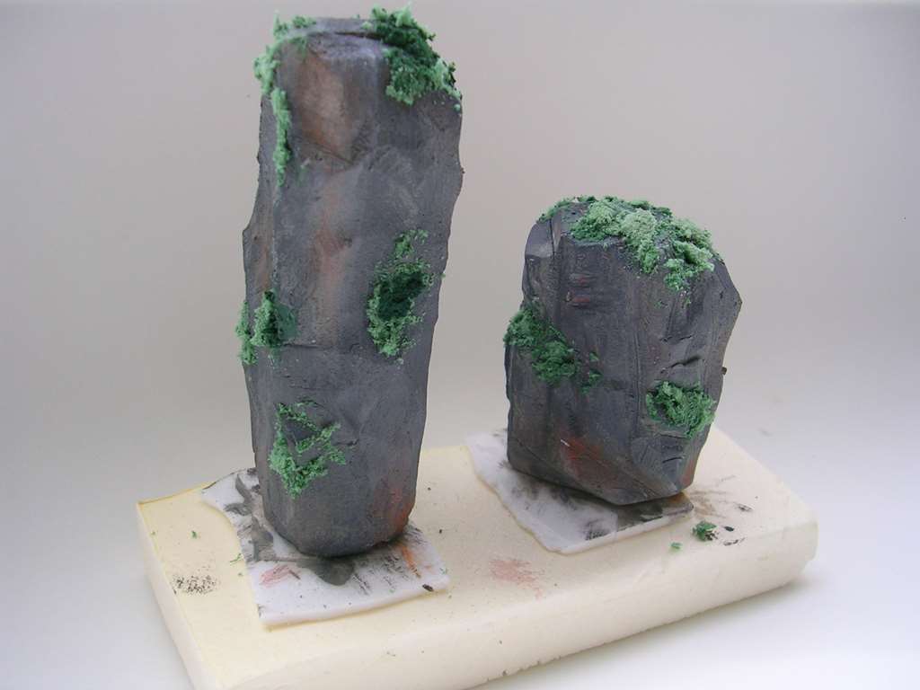

He realizado un par de rocas con porex que he ido tallando y luego sobre la base de una pintura gris en oscuro he tratado de darle matices con ocres y colocando esponja verde sobre las rocas, aclarada con otros verdes y con tonos amarillos.
La base está realizada con el método habitual, sobre tabla con pintura blanca chapoteada y luego aerografiada en varios tonos azules y verdes tratando de obtener un cierto tono tropical.
Y el aspecto final que trato de obtener es este que probe antes de empezar con la maqueta

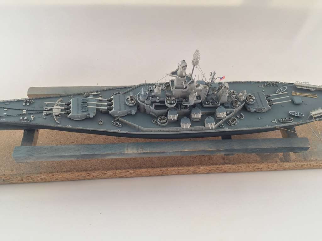

Pasos finales para el Alabama.

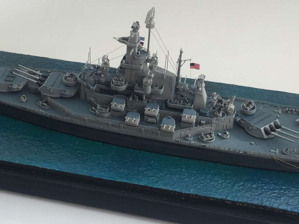

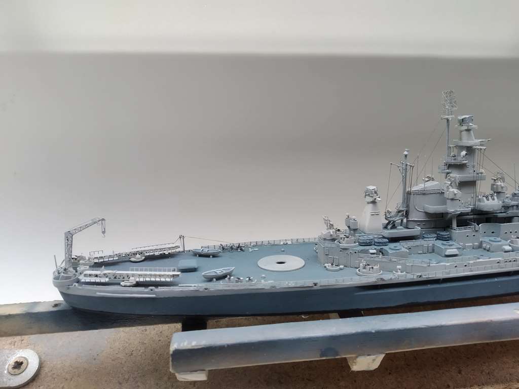

Siguiendo con los pasos de la construcción se han ido colocando los diversos elementos, comenzando por los quad de antiaereos, la grua de popa y catapultas que no ofrecen demasiada dificultad, aprovechando para ir retocando cosas en pintura.
He seguido el orden de ir completando tambien los antiaereos de 20 mm en los distintos emplazamientos, así como los directores de tiro y otros elementos.  Tambien se ha instalado el aparejo a popa de los boatbooms con hilo de cobre pintados y las cadenas de ancla que se hacen con el metodo habitual que suelo usar de entrelazado de tres hilos, pintado y luego con el gun metal de Tamiya.
En los quad de 40 mm, se han dado pequeños retoques en pintura negra para simular los elementos de esta artillería en los cañones.
El paso siguiente ha sido ya completar el resto de armamento secundario de las torres de 5 pulgadas y las torres principales, con lo que el buque está prácticamente listo.
Las torres principales están pintadas con el negro de los blast bag y un sombreado en lapiz para simular el espacio de retroceso, además se han ido colocando cordelajes a lo largo del casco con plastico estirado y convenientemente pintado.
Se han colocado las banderas, calcas y delimitado la linea de flotación que ha tenido un poco de problema al faltar la delimitación.
Y considerandolo completado se asienta en la base sin mayor problema, antes se da una capa de barniz mate a todo el conjunto para protegerlo sin insistir en mayores efectos porque el efecto creo que está conseguido, encaja bien en el lugar y los pasos siguientes han sido los de dar varias capas de barniz de relieve primero sin rebajar y luego muchas capas rebajadas con agua hasta ir logrando la composición que se buscaba
El paso siguiente es relativamente sencillo, terminar los aviones que han tenido su dificultad, asentar las rocas del paisaje y en principio se acabo.   Tal vez para más adelante ponga alguna figura que quiero todavía realizar con calma porque no estoy muy bien acostumbrado a trabajar con ellas.
Como complemento se representa al ancla colocando una de las cadenas encastrada en la base.  Y hasta aquí este barco, os dejo con el resto de fotos.
