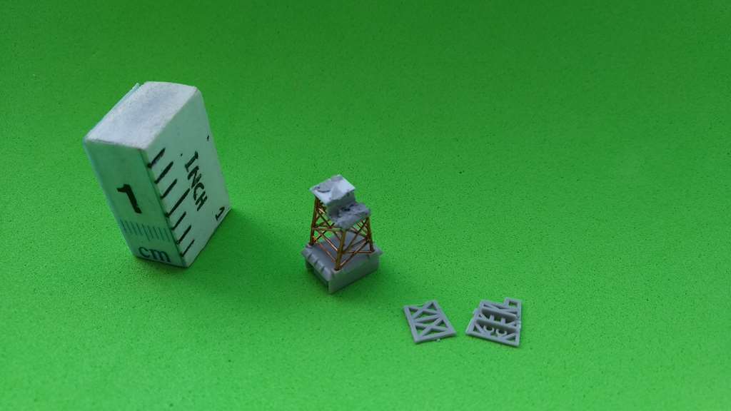

Igual que hice con el Vincennes, la torre de reflectores la he reconstruido por completo de forma más detallada que entonces, al añadirle más travesaños siguiendo el modelo original.   Ha llevado bastante trabajo pero ha merecido la pena.

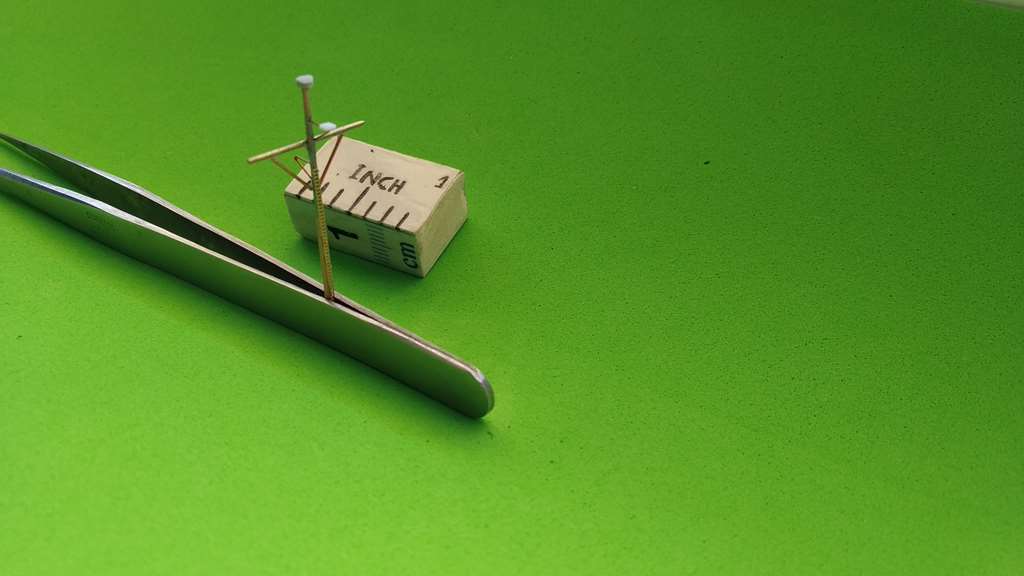

En los mástiles también se han llevado trabajo.   Los he sustituido por completo ya que los de plastico son endebles.   Para hacerlos he cogido alambre de cobre y lo he ido afinando en la punta hasta conseguir el aspecto adecuado y se han añadido detalles como escaleras, travesaños y un radar sobrante de otra maqueta.

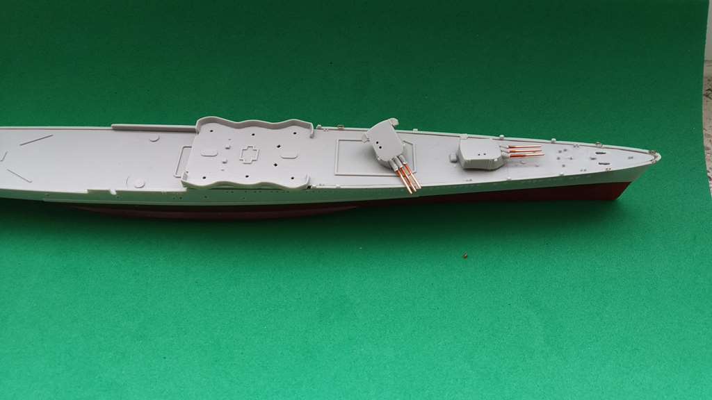

Las torres de artillería han tenido bastante más complicación de la prevista.   Inicialmente tenía pensado sustituirlas por agujas hipodermicas pero el aspecto conseguido me pareció algo tosco porque donde van encastradas es un espació muy reducido donde no ayuda la maqueta.   En el Vincennes no había tenido ese problema porque eran cañones torneados, pero en esta ocasión al no disponer de ellos, he hecho varias pruebas hasta conseguir unos con hilo de cobre adelgazado que creo son mejor que las piezas originales.   He desperciado dos torres de artillería pero como el kit trae abundantes, no hubo mayor problema que encajar los cañones.
En estas fotos se ven ya asentadas sobre su sitio junto con la parte inferior del casco que lleva un tornillo básicamente para trabajar después con la maqueta.

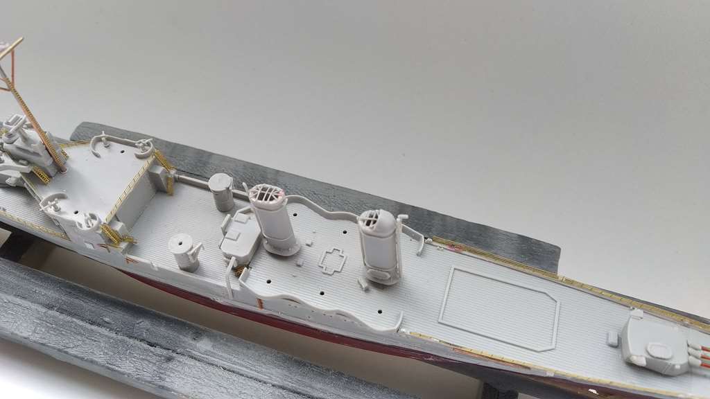

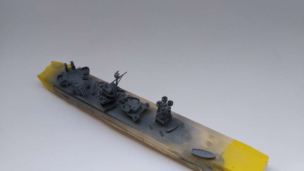

Sobre los trabajos en cubierta se ha lijado las uniones con la quilla que no encajan demasiado bien, lleva un poquito de trabajo sin más complicaciones.   En cubierta se han sustituido algunos pasacabos por alambre de cobra y se han hecho los agujeros de las cadenas de anclas colocando también unos alambres para delimitar su contorno ademas de sustituir los boats-booms con alambre.
En popa se han lijado varios resaltes sustituyendolos con alambre de cobre y que representan pequeños montantes.  Las uniones con el casco no estaban nada bien así que se han lijado por completo y se han colocado plasticard donde antes había resaltes y compuetas, además de ponerse también los mastiles de proa y popa con alambre que es bastante resistente.
Todos los cañones secundarios se han reformado sustituyendolos con hilo de cobre con dos piezas, la principal del cañon y una más encima.
Las gruas ya instaladas en sus soportes y a la espera de ser colocadas en el barco para después ponerles hilos.
Los varaderos de cargas de profundidad que lleva a popa me han parecido bastante poco detallados además de pequeños así que he fabricado dos con plasticard y dos fotograbados de las redes de cubierta que tenia sobrantes.

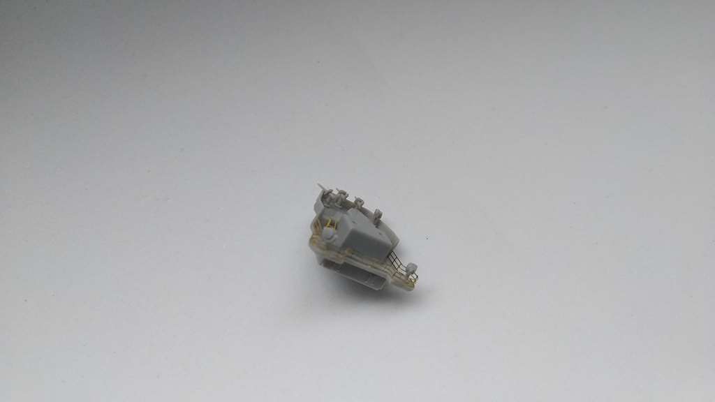

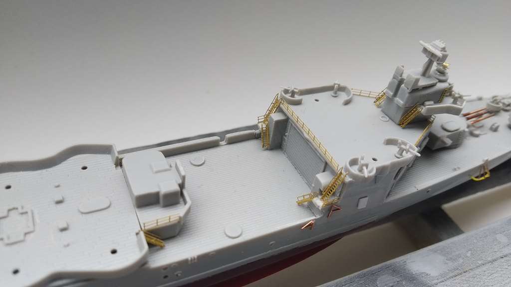

Este es uno de los elementos de la cubierta principal en proa ya con fotograbados y antiaereos, además del puente principal donde se han instalado el mastil, reflectores y otros elementos.  El director de tiro se ha hecho con sobrante de fotograbado.
Y por último los trabajos en popa donde se han añadido barandillas, escaleras, antiaereos y otros elementos que no dificultan la pintura posterior.

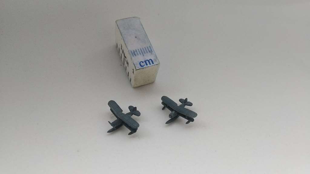

Los aviones que traia el kit tienen como defecto que son dificiles de separar de la grapa, se han roto alas y he tenido que emplear los originales que traia el Vincennes que he completado con piezas de este kit.

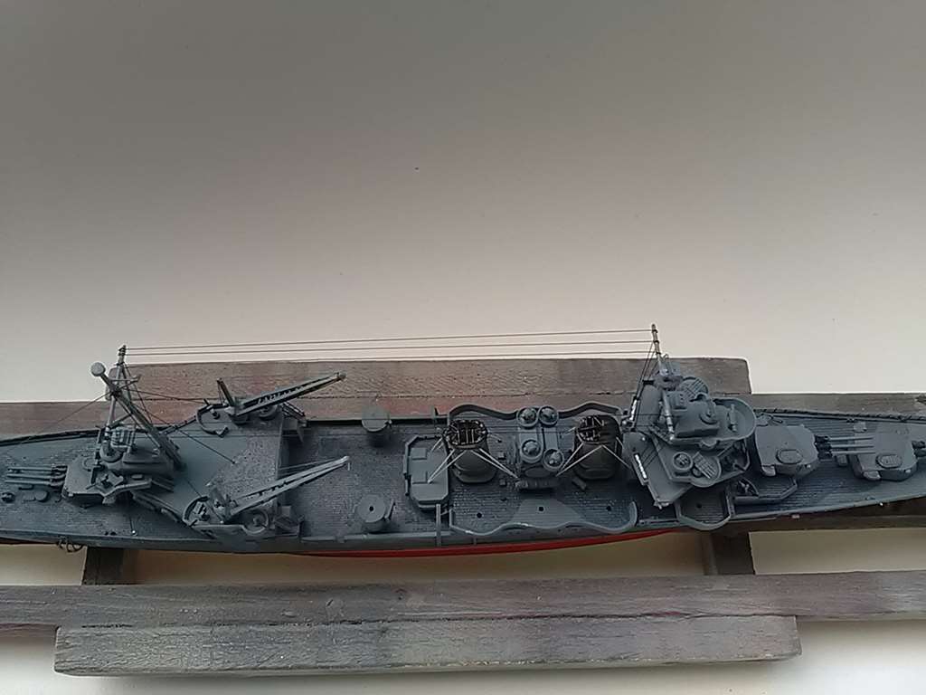

En popa del barco, además de completar todo el barco con barandillas se han colocado otros elementos como los antiaereos, el mastil trasero y los varaderos de cargas, así como también en el resto las chimeneas ya preparadas y que han dado algo de trabajo.

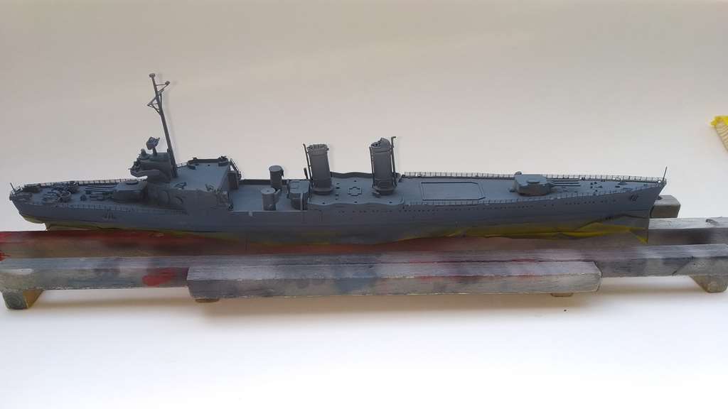

Aqui ya comencé con la pintura.   Para el esquema del barco, después de repasar varias opciones y otras maquetas, he querido seguir el planteamiento del Vincennes con alguna variación.   Inicialmente tras darle una imprimación sin mayores problemas, he usado para la quilla un rojo bermellon de Vallejo sin demasiados problemas.   Para el color base he usado el 70.903 de Vallejo (intermediate blue) FS 35164, pero no ha resultado en absoluto.   Después de tres capas el color apenas ha cubierto la maqueta, no cogia tono y transparentaba, así que he vuelto a usar Humbrol, empleando el HU144 que es también el Intermediate Blue con el mismo codigo de federal standard.
En el caso del Vincennes no hay esquema en la cubierta, pero en este caso si.   Para ello he usado el HU-104 (Oxford blue), FS 34058 y que he dado a pincel.   Para el casco, después de probar otras alternativas, he usado el HU-27 de Humbrol, FS36176, como gris metalico.   En este caso he tenido que enmascarar y dar con aerografo y a pincel en aquellas otras zonas como las chimeneas o la estructura de popa

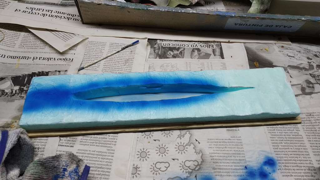

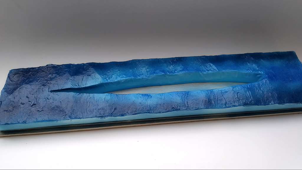

También he preparado la base que tenía algo adelantada.   Se trata de una base en porex sobre la que se ha pegado kleenex con barniz de base y puesto también por encima.  El conjunto tiene una terminación buena.   Está todavía en fase de terminar, pero se han hecho los pasos habituales, una previa base con un azul claro y después con otro más oscuro, insistiendo en las zonas donde el barco no ha pasado.   Después se ha dado una mano de barniz de base y a la espera de colocar algodón previamente al barco y después repasar.

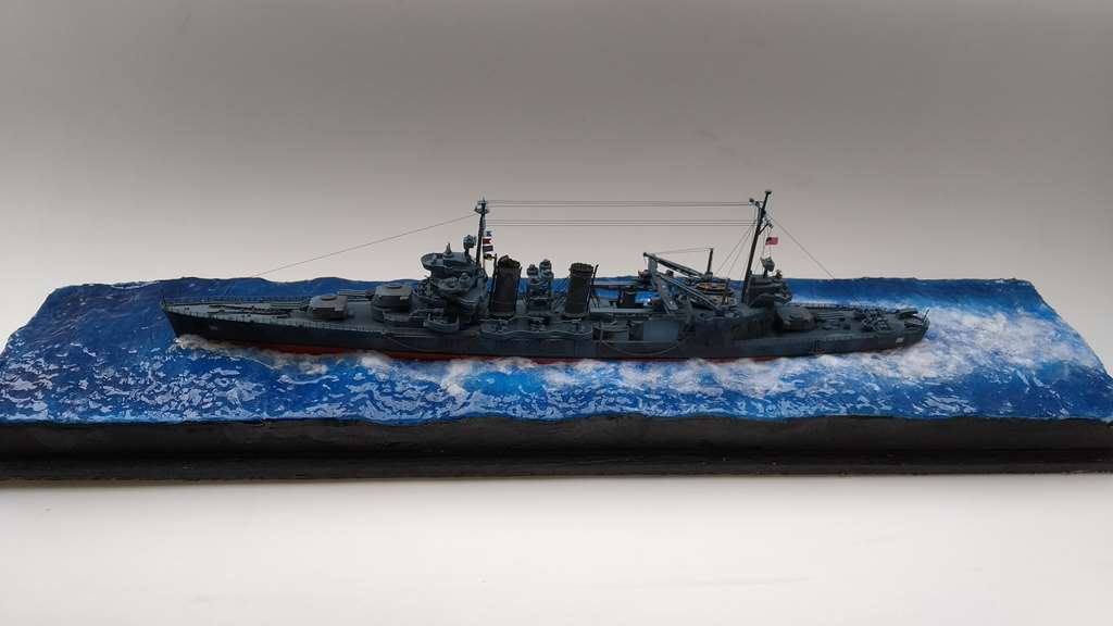

Pasos finales para el Uss Quincy.

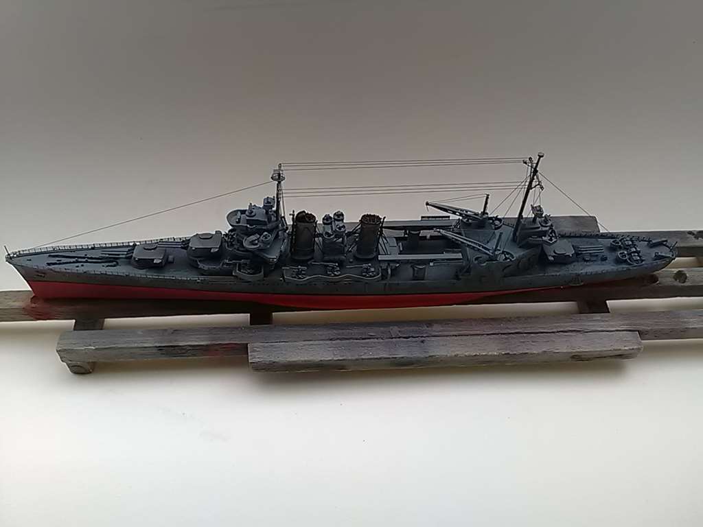

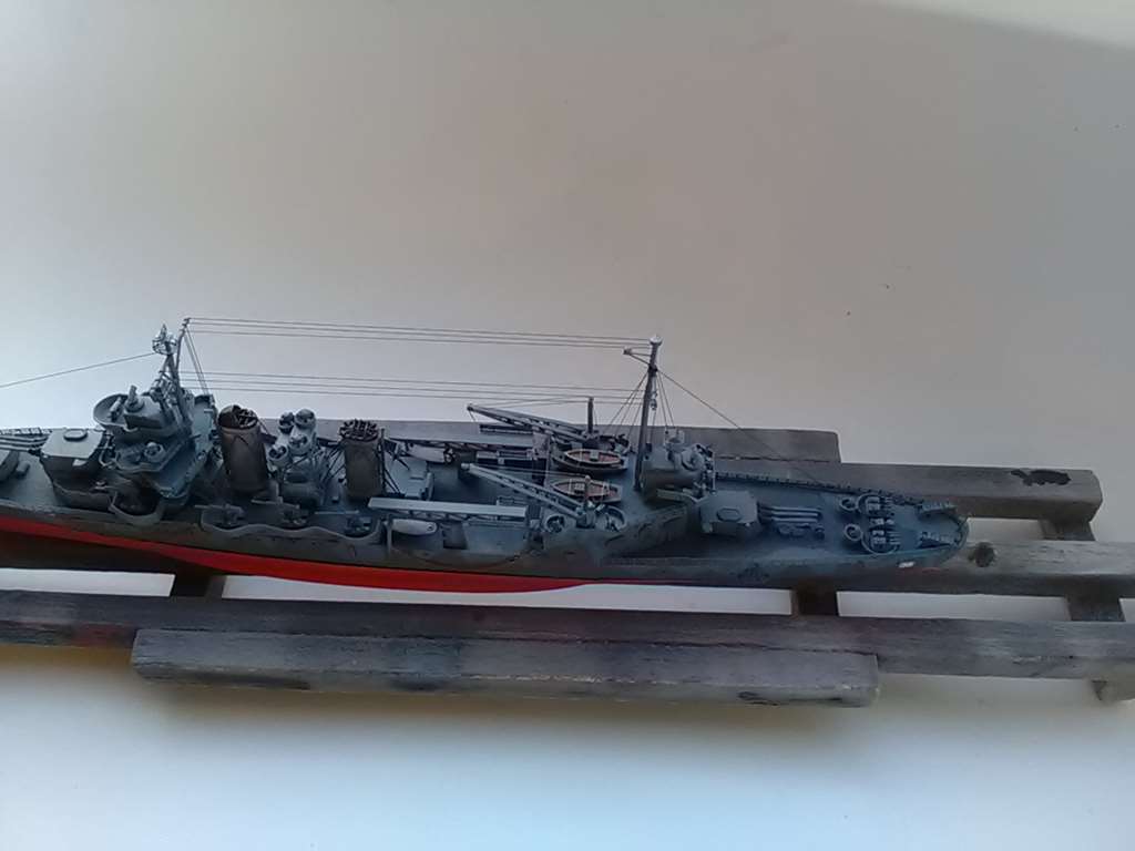

Tras retirar las máscaras se han hecho varias correcciones en pintura, así como pintar la linea de flotación que aunque tiene algunos defectos, van a quedar escondidos al poner la maqueta en la base, parte del pintado de las superestructuras se han hecho a mano sin demasiadas complicaciones.
Para los colocar los tirantes de las chimeneas se ha utilizado plastico estirado que da mejor resultado que los hilos y se han colocado también el resto de estructuras de proa y la torre de reflectores.
Las gruas se han instalado después de colocarsele varios hilos de cabrestantes.  Para el resto de hilos se ha utilizado uno distinto del unicaenis, se trata de un monofilamento de 0,10 mm siguiendo el trazado de varias referencias.
Para el mastil trasero se han hecho varios agujeros donde se han insertado los hilos que luego van atados al mastil.
En el de proa la solución ha sido pegar pequeños trozos de plastico con tres hilos por cada lado y que luego se pinta.
Se han ido completando con el resto de elementos como las catapultas, botes y cordajes a los costados, artilleria secundaria y pequeñas cajas de munición al lado de los antiaereos simples.  Las cadenas con el habitual metodo de alambre que se han llevado al sitio y pintado.
Los aviones se han completado pintandolos y remarcando los paneles.   Las calcas proceden de otra maqueta porque las del kit son enormes y directamente no cabian en las alas.

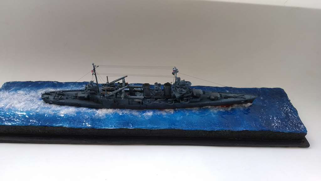

Y al agua.

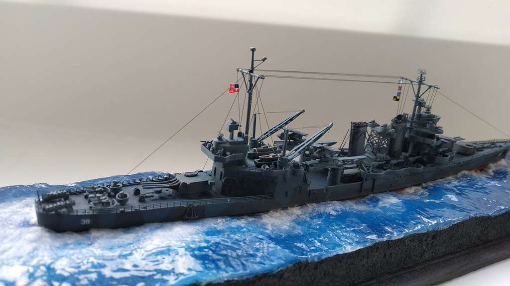

Se han tenido algo de complicaciones para asentar el barco, pero luego se ha ido ajustando y completando con varios barnices de relieve y algodón para el agua, añadiendose las banderas y algunos retoques más.   El barco apenas tiene unos pocos efectos de resalte en balsas con oleo y lapices, pero bastante reducido.
Os dejo con la serie de fotos.   El próximo el Uss Alabama.
