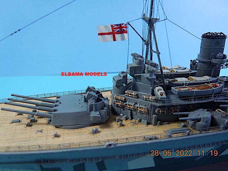

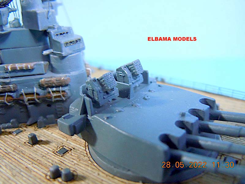

Pero vamos allá. No detallaré minuciósamente todos los trabajos necesarios para dar una apariencia decente al modelo pues sería harto prolijo y aburrido. Baste decir que por ejemplo en la artillería AA., torres principales, Montajes de 5,25 pulgadas, se han completado con 7 piezas. 5 en el frontal, una en el lateral izq. y una puerta posterior y tres en el techo, es decir 10 por torre. Como son ocho torres las completé con 80 piezas.
En las torres principales A e Y van 21 piezas en cada una y en la B 18 lo que da un total de 60. Ya no quiero seguir pues sería muy pesado. Todo esto está fabricado por mí, ¡para que luego digan algunos “maderistas” que esto es sólo cortar y pegar. Os aseguro que la relación completa de modificaciones y añadidos de piezas propias sería muy muy larga.

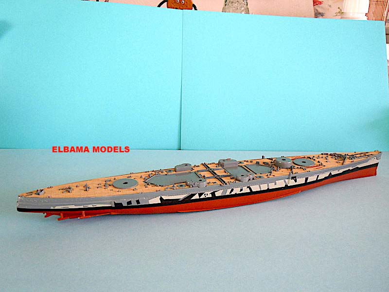

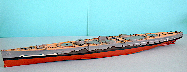

Lo primero fue el camuflaje de la época. Todo colores son de la WEM o de su sucesora SOVEREING HOBBIES. Antifouling Red para la obra viva, Gloss Black 21 de la Humbrol para el cintón negro, MS1, 507C y 507B para los grises y el B para toda la super estructura. El cableado en Blue Grey de la Humbrol. Después capa de barniz semi.

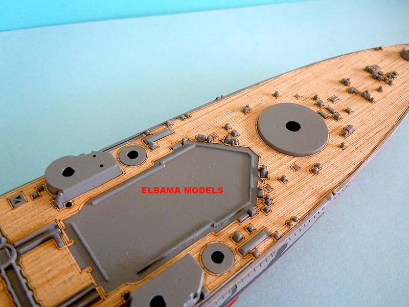

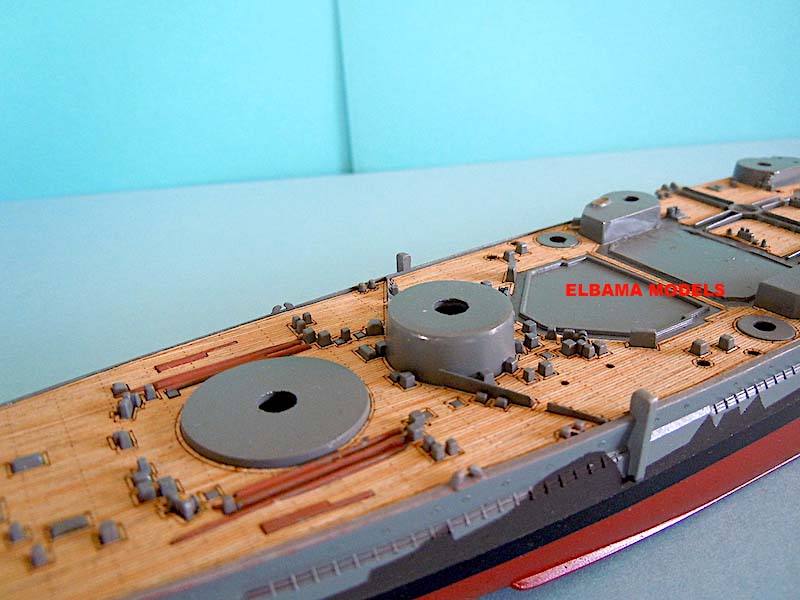

En cuanto a la cubierta usé el panelado de la casa ART WOX que lo hace específicamente para la casa Airfix y otras, y bien por cierto. Véase:

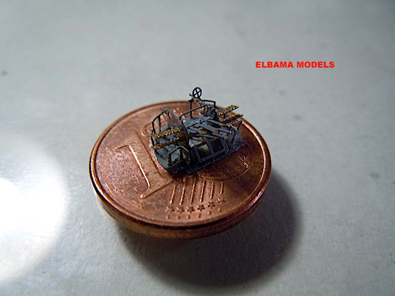

En cuanto a los Pom Pom de la AA. usé los fotograbados de la WHEM que son un coñazo de montar. Disculpar la mala calidad de la foto.

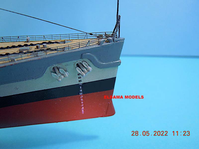

Veamos ahora la proa. No existen, que yo sepa, calcas para este buque y escala de estas marcas de calado, las que veis son de fabricación propia. Disculpad la foto que es muy mala pero os quiero mostrar las marcas de calado, mal llamadas por algunos lineas PLIMSOLL, pues estas son marcas redondas y se usan más en la marina comercial. Os lo muestro por el blanco de los romanos. Hay quien cree aun que el blanco no se puede usar pues no se puede imprimir. Craso error. Se puede usar e imprimir. Algún día lo explicaré. La numeración es imaginaria pues no he podido ver claramente, por las fotos que tengo, estas marcaciones.

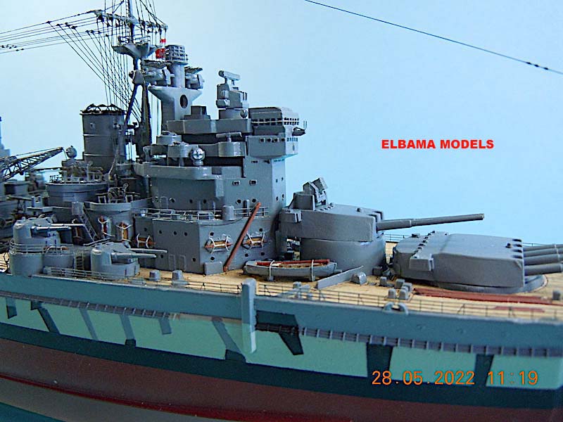

Aspecto del puente y torres A y B. Obsérvese los deflectores de los vientos y un aspecto del cableado.

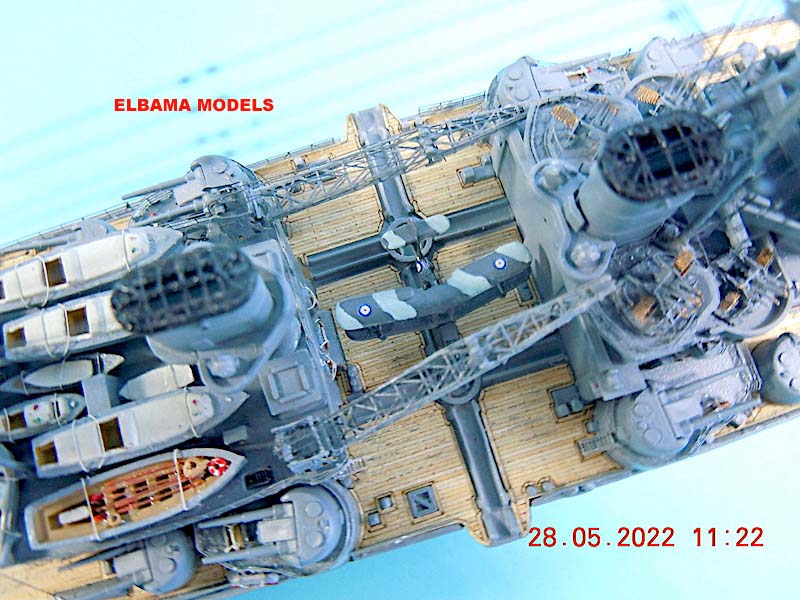

Walrus en su catapulta, dedicado especialmente para el señor que dudó que pudiese hacer estos avioncitos. El “camo” del avión es totalmente imaginario debido a la falta de informacion para este año. Usé el Matt Sea Grey de Humbrol para las superficies superiores y el Sky Type S de la White Ensing Models para sup. e inferiores. Hélice en negro y tensores de las alas. Este avioncito cabe en una moneda de un Euro.

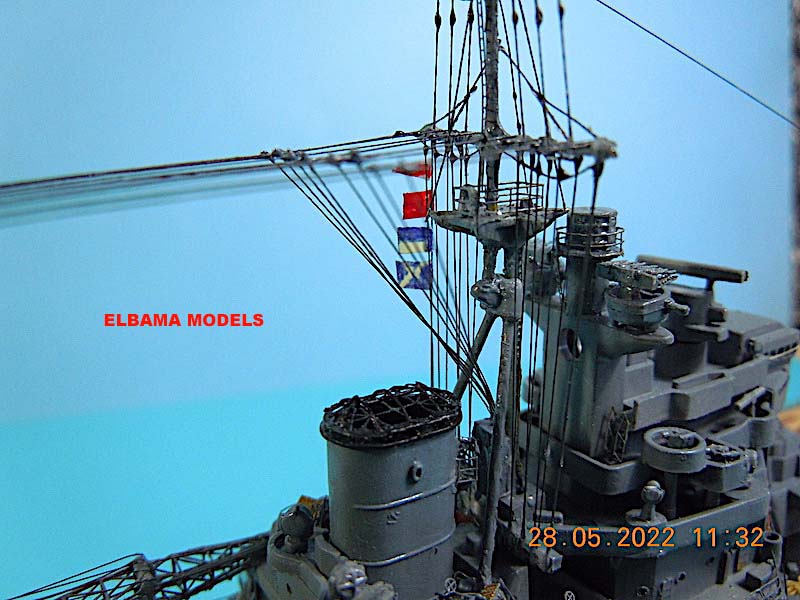

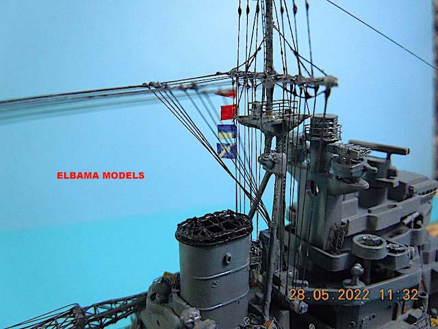

Chimeneas, complejidad del cableado y grüas.
Banderas de señales y cableado. He incluido esta señalización por banderas que es totalmente imaginaria, me la he inventado, no así las banderas y banderín que son las usaban en la época. Dice así de arriba abajo:
Dos, Enemigo a la vista, al SE, persecución. Como os digo es una tontería pues no sé si se usaban así pero me ha gustado hacerlas.
Torres de proa.
Torre Y de popa. con sus dos UP Mounting.
