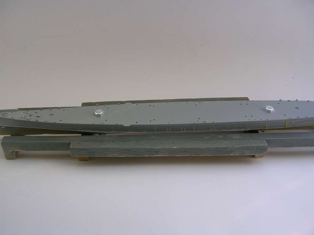

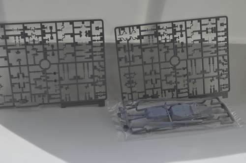

La maqueta es de Ciberhobby que ya compré hace algún tiempo.   Cuenta con una pequeña hoja de fotograbados con el radar principal, barandillas para la estructura principal, estructuras metalicas y algunas cosas más como escaleras, cosas que se agradecen y contribuyen a la maqueta.    En general, la maqueta está muy bien detallada, finamente realizada y con escasos defectos, viene preparada para realizar con el casco completo y una peana para colocarse que no utilizaré.
El casco viene bastante bien detallado con diversas lineas en el mismo, pero que debido a problemas en la unión he tenido que suprimir para volver a colocarlas con tiras de plástico.    Uno de los inconvenientes de la maqueta es la falta de base para ponerlo en waterline y para solucionarlo, he usado una lamina de plástico sobre la que asente dos tuercas para posteriormente atornillarlo a la base.   Este sistema lo he tenido que modificar después por fallos en el pegado del plástico a la maqueta y se han sustituido por una lamina de evergreen y con los tornillos puestos desde arriba aprovechando que parte de la estructura queda oculta al poner los elementos que van.

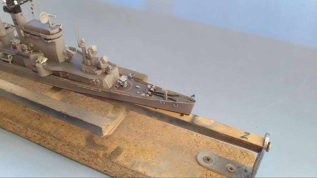

Este es el montaje preliminar de la maqueta que irá representada al ancla.

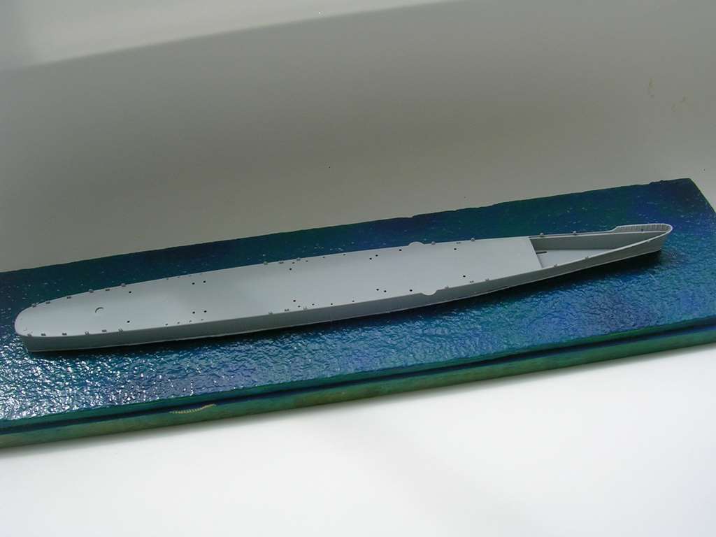

Para realizar la base hice un modelo distinto que consistía en hacer la base sobre cartulina, disponerla sobre la base y preparar una primera capa de pintura blanca para conseguir cierta profundidad en lugar de poner la maqueta simplemente sobre una base.
Sobre esa composición he realizado el metodo habitual del agua pero que no está totalmente terminado porque aunque esta es una de las que he realizado la he vuelto a rehacer en tonos verdes de los que no estoy satisfecho y que volveré a rehacer.
Inicialmente la habia hecho en otro color pero que tuve que rehacer por un pequeño fallo en una de las esquinas y después me he encontrado con otro problema que está relacionado con el barniz de relieve que he venido empleando y que es el S-30 de Quilosa.   Lo han dejado de fabricar y es imposible de encontrar.   Varias pruebas hechas con el S-40, el mod pedge y uno de Vallejo no me acaban de convencer.   Los dos primeros son esencialmente un peqgamento de pasta para papel y que no tiene el volumen que estaba consiguiendo.   El de Vallejo tiene textura de relieve pero le encuentro que es bueno para pequeños detalles pero no para superficies más extensas.

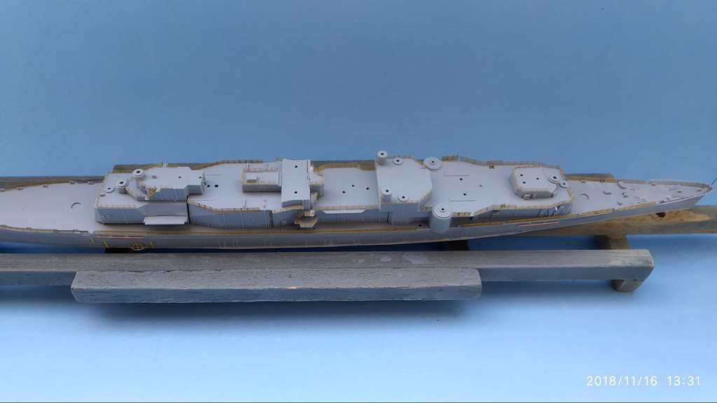

Este es el aspecto final del casco con los tornillos que estarán ocultos por otras estructuras y la base de evergreen para la linea de agua.   He sustituido uno de los pasacabos por uno de alambre por estar deteriorado.

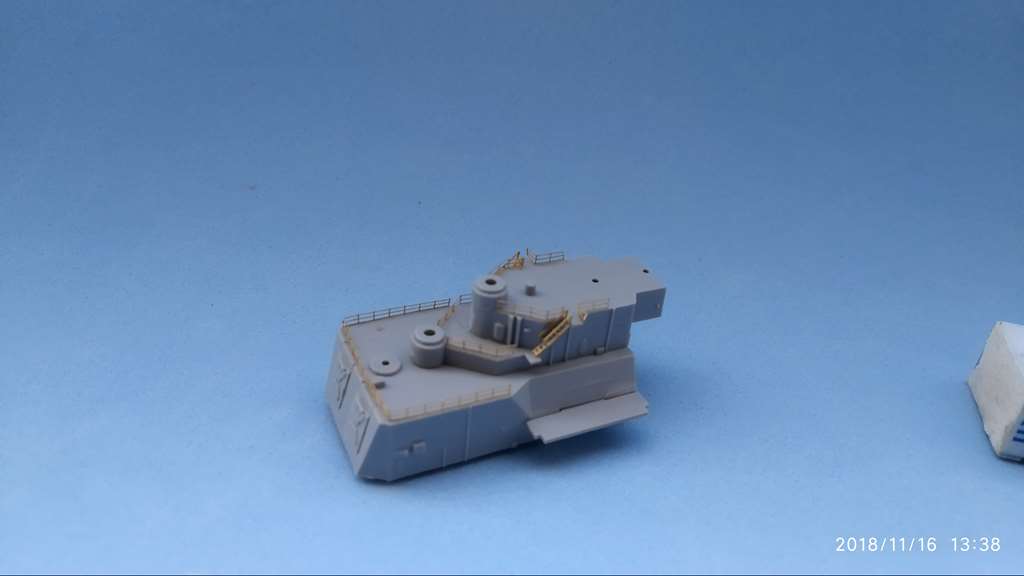

Este es un premontaje de varias de las estructuras del buque.   He pensando en ir realizandolas aparte para hacerle tambien el proceso de pintura y luego ensamblar.
Y para finalizar un poco de las estructuras del buque y de la principal donde lleva la primera chimenea y mástil.
En esta estructura, la maqueta trae unas barandillas de fotograbados que he completado con otras que faltan en el último nivel.   Mas adelante os pondré todo el detalle de esta estructura que requiere completarse más alla de lo que trae la maqueta.   Parecía sencillo pero varias fotografías del buque tienen grandes diferencias según la época en que fueron tomadas.   En general, las de esta maqueta parece representar su configuración inicial.

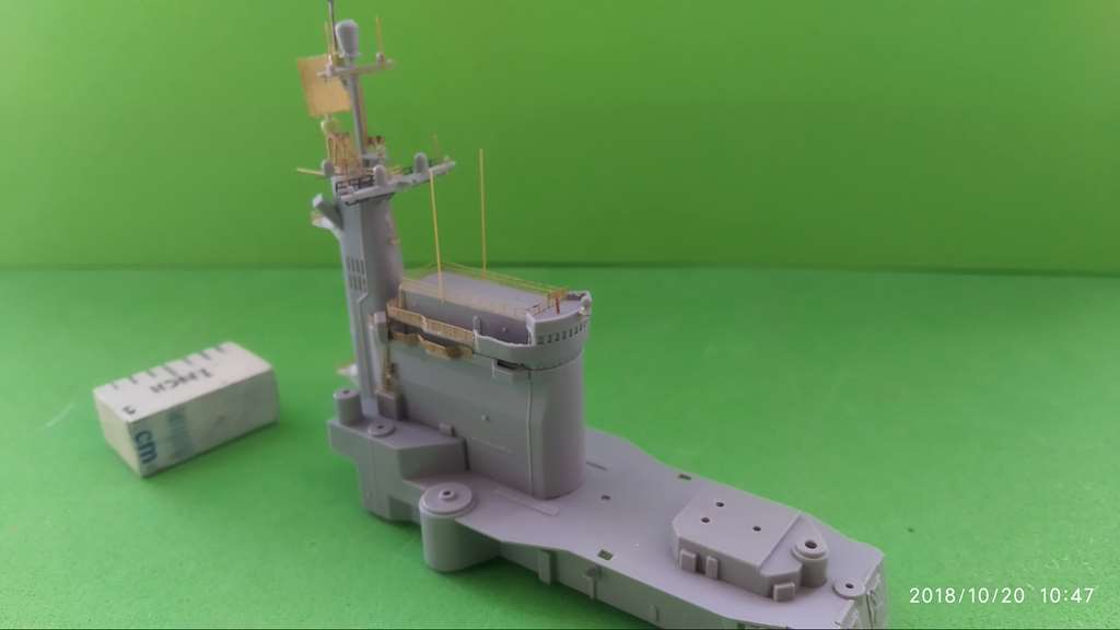

En general, he ido recabando más información sobre este buque que creía era más o menos igual, pero sorprendentemente a medida que he ido encontrando referencias y otras maquetas realizadas se aprecian varias diferencias con respecto a esta maqueta que iré explicando según avance la construcción.
El barco tiene una considerable estructura sobre todo en puente y segunda chimenea así como en los elementos electrónicos de guia de misiles, algo aparatososo con respecto a lo que conocemos hoy en día.    En el remate de esta estructura del puente el kit trae una pieza en plástico que se me antojaba algo frágil y decidí ensayar algo nuevo, así que tras varios intentos he realizado esa misma pieza algo más grande en hilo de cobre soldado con lo que creo que la maqueta gana en detalle.

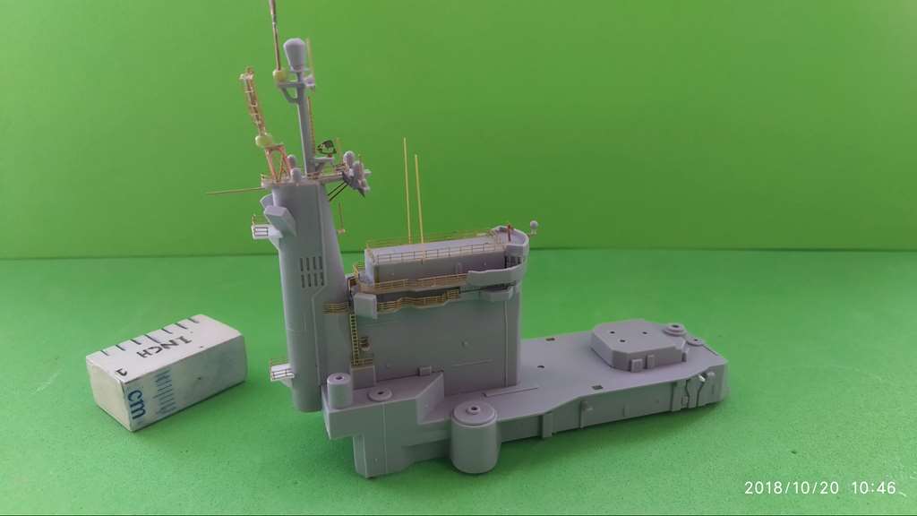

Este es un avance sobre la estructura principal casí terminada.    He ido añadiendo distintos elementos no incluidos en el kit y que pongo en las fotos siguientes.   Barandillas en la cubierta superior, un radar de seguimiento a proa, barandillas en varios puntos mas, soportes y antenas y también se puede apreciar el radar principal.   La pieza original es la que está al pie y que he sustituido por una pequeña estructura en hilo de cobre así como un radar que tenía en varios de fotograbados.
Aquí en esta otra es con más elementos como dos plataformas en la parte trasera del mastil chimenea.
El buque en su configuración original tenia el radar en esta forma, pero posteriormente lo pasaron hacia delante y el poste del mastil atrás.   Es una pequeña variación posterior.   He pensado en representarlo de esa forma, pero tendría que modificar más cosas como varios soportes de antenas.
Este es un pequeño resumen de las modificaciones de la estructura principal.

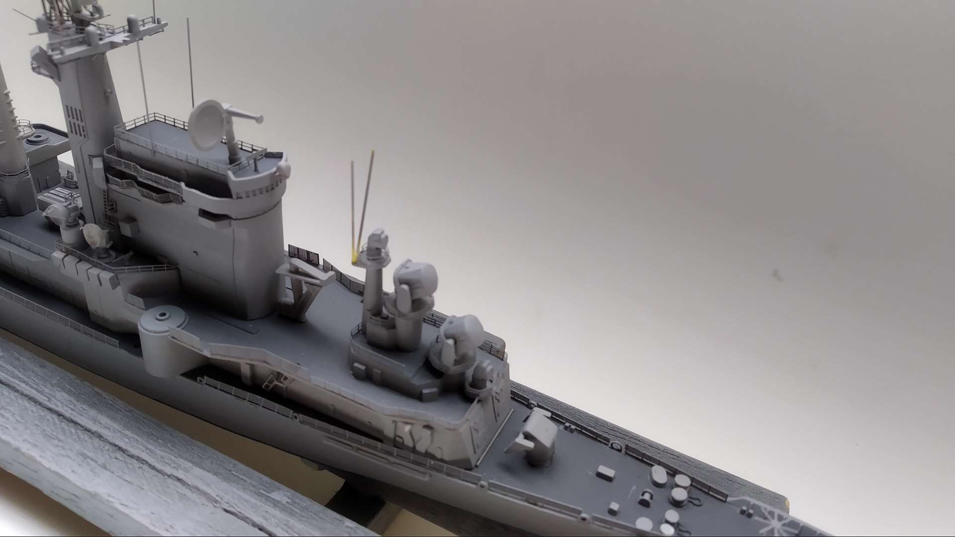

Parte de la estructura principal tiene también otros elementos de seguimiento a los que hay que poner barandillas, unas cerradas (las más altas) y otras abiertas por detrás que están en los puentes.
Este barco tiene una enorme cantidad de elementos con barandillas y aunque parezca que no  representa un gasto.   Hay otras partes que tienen barandillas distintas semejantes a otras zonas de aterrizaje de helicopteros.
Entre estas zonas que hay que colocar con barandillas están los radares de seguimiento de los misiles que venía indicado en las instrucciones con las plataformas que están vacias, pero que no es posible colocar.   Supongo que es un error y las he sustituido por otras que también trae la maqueta pero que no se utilizan.   Aquí estan ya colocadas y antes de las barandillas que las rodean.
Estos son otras antenas de radar de seguimiento que lleva cuatro.   El original del kit es esa que está en medio y que al separar de la grapa quedaban muy toscas, además de que no se trabajaba bien con ellas.    Las he sustituido por una media esfera que obtuve de unos alfileres con cabeza redonda y tras ahuecarlas y colocarle las antenas.

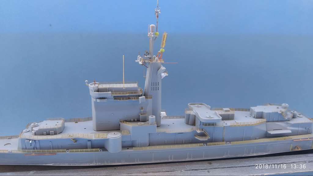

He completado la realización de los distintos elementos del barco, principalmente en lo que es de colocación de barandillas que lleva una enorme cantidad.   Aqui en estas fotos se aprecian los radares de seguimiento que van instalados y llevan barandillas a su alrededor, las lanchas que todavía faltan por completar, pescantes, escaleras y los cañones de 5 pulgadas que lleva este barco y que curiosamente no van en casamatas sino al descubierto.    Le he cambiado los cañones con un plastico que me parecía más apropiado.

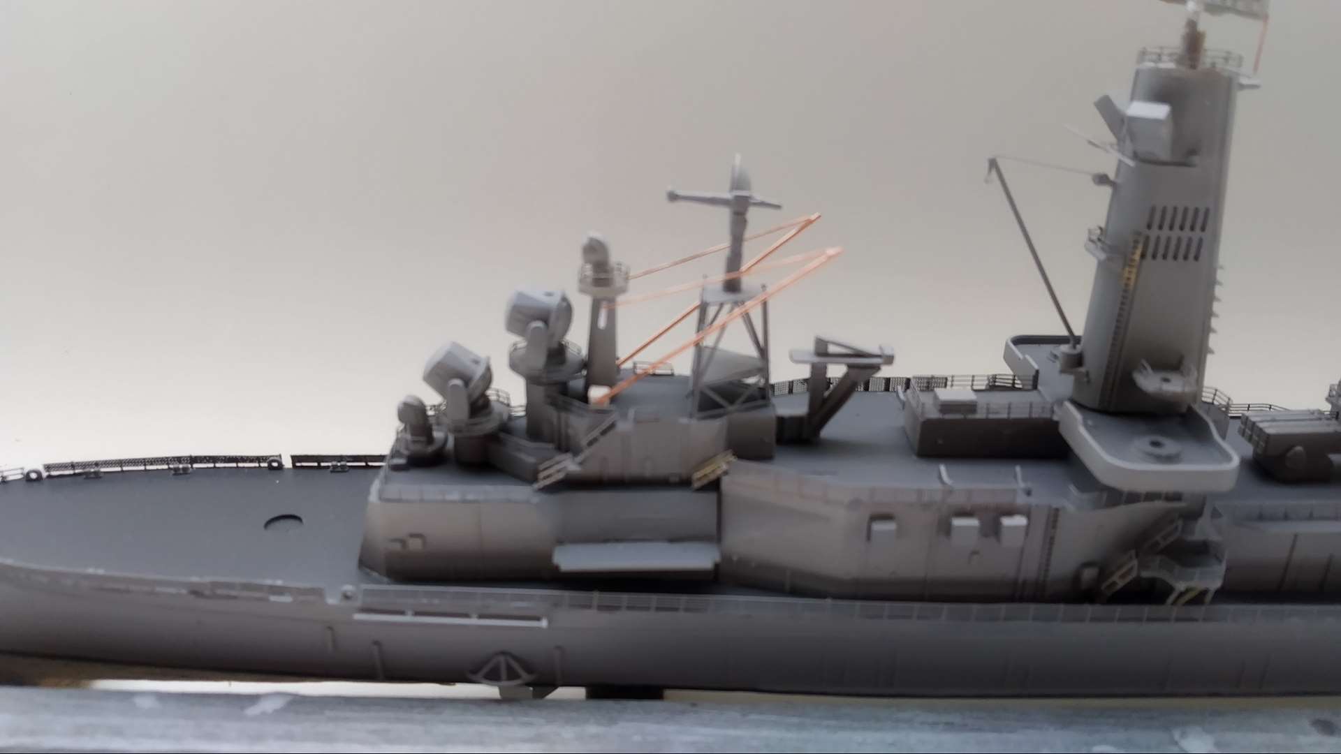

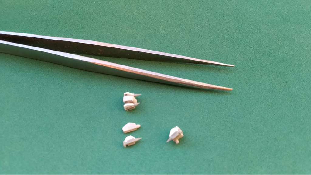

Los misiles que se ven son los que irán instalados en los dos lanzadores principales a proa y popa.  Hay otros dos que todavía voy a reformar colocandole unos misiles que me parecen mejor.
Hay también una estructura que sostiene uno de los radares y que va instalada a popa.
La segunda chimenea, es otra cosa que se ha completado un poco más basandome en fotografías del barco.   Lleva un radar que es una pieza de plástico pero que trae también el radar en fotograbado, pero he preferido utilizar un radar de white ensigng models que tenía sobrante del Pittsburg y que venía para otra configuración.  He añadido algun elemento más como mástiles que sobresalen y uno en la parte de atrás que no traía en barco, además de seguir poniendo barandillas y sustituido la grua por una de hilo de cobre.
El problema ha sido en el travesaño trasero que he colocado apoyado en dos pequeños soportes de fotograbado de la caja de sobrantes de otras cosas.
Esta es una pequeña aproximación de la estructura principal colocada.
Y esta serie de fotos muestra el desarrollo de las distintas estructuras al añadirsele las barandillas de distinta clase que lleva cada una en función de las fotos que he visto.   He añadido dos pequeñas piezas de plastico (blanco) que servirán para sostener cuerdas.
La estructura central, además de las distintas barandillas lleva dos escaleras colocadas y unas pequeñas plataformas con apoyos que pondré al final.  He tenido que añadir pequeños suplementos (se ven en plastico blanco) para completar el sitio donde iban las escaleras y que en su estado original no tenian sitio para colocar.
La estructura final de popa es sencilla y lleva un par de escaleras aunque faltan otras por colocar.

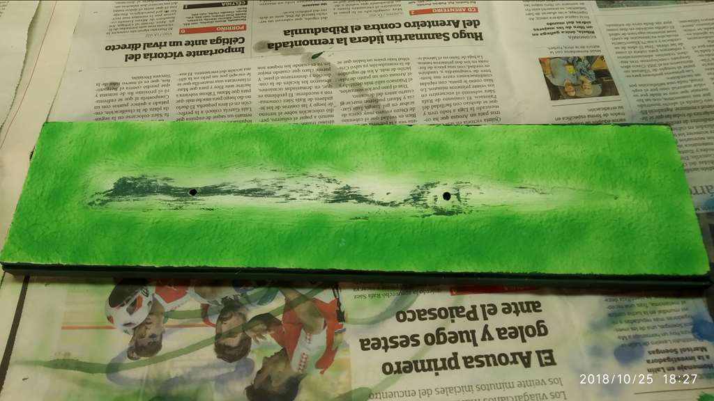

Para terminar, pongo el sistema seguido para rehacer la base donde irá el barco y que me ha dado mucho trabajo debido a que no utilizó el barniz de relieve que acostumbraba y que ya no se fabrica.   He ido haciendo varias pruebas tanto con colores como con el mod pedge y al final he utilizado el barniz de base con multiples capas, pero lo más dificil ha sido conseguir el tono que iba buscando.  Este es el desarrollo final después de ir probando otras combinaciones en azul que me parecían demasiado oscuras.
Sobre pintura blanca he dado una primera capa de barniz de base para asegurar el color y relieve.
Una segunda capa en verde tropical acentuando algunas zonas y otras más claras.
Una tercera capa con azul oscurecido dando un tono general e insistiendo en algunas zonas.
Una cuarta capa con azul oscuro combinado con negro, repasando zonas para profundidad pero conservando claros.
Y ya después capas y capas de barniz de base, creo que alrededor de siete, hasta conseguir esta terminación

En la parte de popa hay en el barco original dos plumas de carga que la maqueta no trae y que he improvisado con alambre, dos piezas simulando las cajas de la grua y unos soportes sobre las que se apoya.

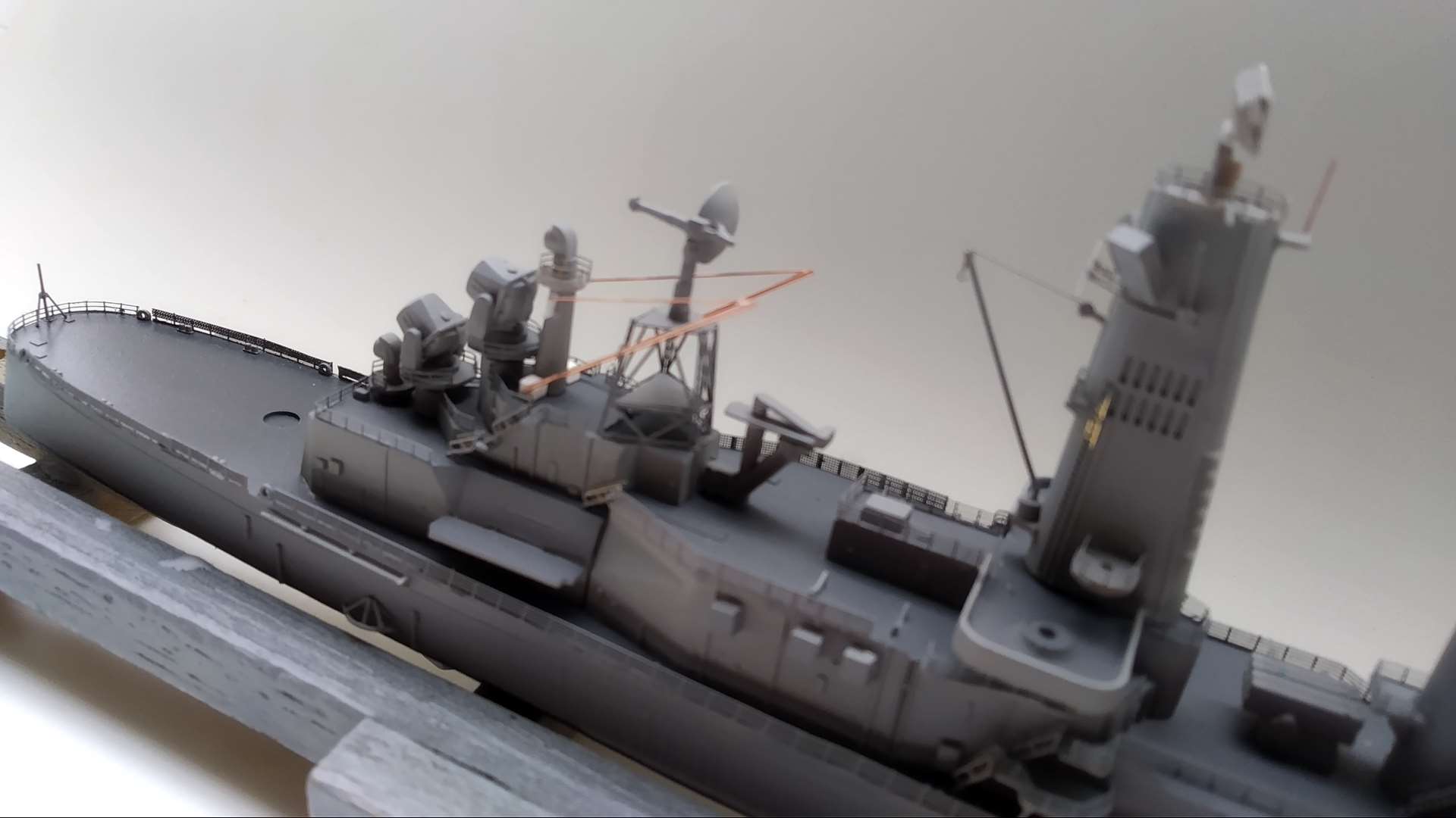

Bueno y aquí una fotografía del barco en su conjunto, queda todavía por realizar bastante tarea como repasar defectos de pintura, pintar elementos y los montantes para las lanchas, calcas, así que lo dejo para la próxima ocasión
Re:Uss Chicago CG-11 - 1/700 - Ciberhobby
« Respuesta #8 en: 13 de Febrero del 2019, 23:44:43 »
Hola de nuevo,
Pasos finales para el Chicago.
Lo había dejado ya bastante avanzado y he ido completandolo con barniz brillante antes de colocar calcas que quedaron bien, en especial las de popa.
Se han ido colocando todos los elementos que faltaban, cadenas en proa, lanzadores de misiles, pintado de los dos mastiles principales, cañones, botes, lanzatorpedos.
He corregido pequeños defectos de pintura y he dado unos pequeños efectos de mancha con lapiz acuarelable en blanco cerca de proa, que no son muy destacables y en popa y algo del casco en pastel con negro.
Ha sido algo más dificil el pintado de los misiles principales de proa y popa pero al final creo que han quedado bien.
También he realizado el cableado que es relativamente simple y como siempre con el unicaenis, cuatro lineas a cada lado del mastil de proa y tres a cada lado del de popa, además de otros pequeños detalles de los soportes de botes además de una mano de barniz mate y resaltar el detalle del puente de mando y de las aberturas de los mástiles.
Y ahora, al agua, el asentamiento es fácil, con retoques alrededor de la linea de flotación con barniz brillante, la cadena del ancla y el amarre con plastico estirado.
Espero que os haya gustado y ahora os dejo con las fotos.

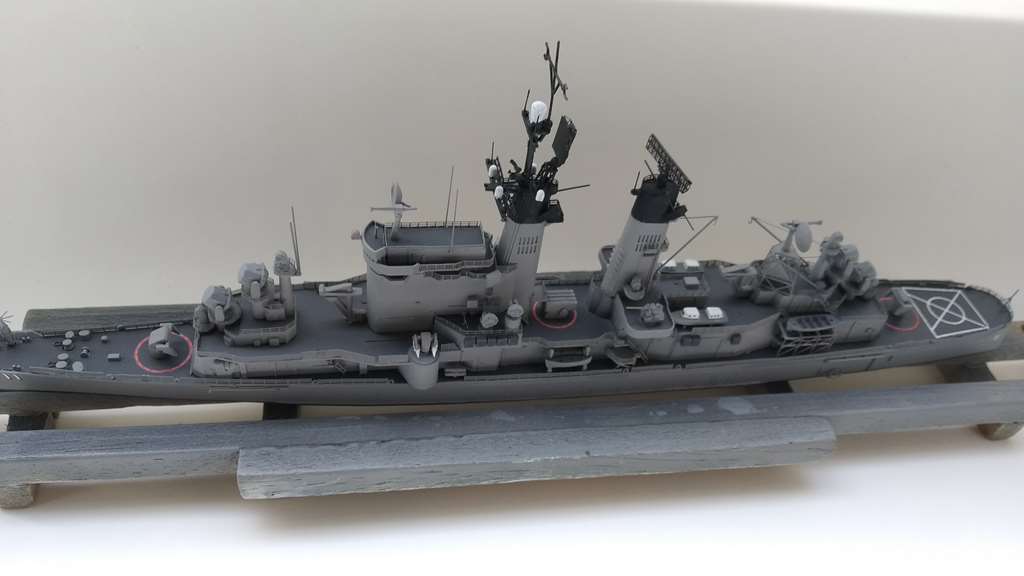

« Respuesta #9 en: 14 de Febrero del 2019, 16:17:57 »
Se me olvidaba esta foto ya clásica
Y para terminar, una de las fotos que me han servido para realizar este barco, procede de navsource.org
