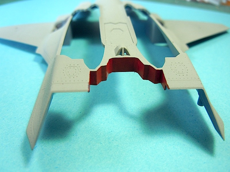

Acto seguido desprendemos de sus grapas el techo y la parte inferior del avión. Le quitamos sus rebabas y las observamos.
Comenzamos a observarlas y nos entran algunas dudas, - Otra vez -, sobre la escala del aparato. La casa insiste en que es a 1/72, pero tras las mediciones oportunas y los cálculos adecuados en comparación con el original diremos que dan la talla, pero por la mínima. Nos es exactamente a 1/72, pero. . , pero casi. Podría tomarse por 1/73. Se va 1 mm. En el modelo.
El modelo viene implementado para su armado con un sistema de machihembrado como puede verse en la foto. Lo que no se ve en la foto es que el agujero de las hembras es exagonal. Es como si estuviese hecho a propósito para encajarlo a presión y poderlo montar así a despecho del pegamento que se le pueda poner. La idea no es mala, lo malo es que LOS MACHOS NO ENTRAN EN LAS HEMBRAS de ninguna de las maneras pues el diámetro de las espigas de los machos es sensiblemente superior al del agujero exagonal de las hembras.
SE TRATA DE UN RENUNCIO IMPERDONABLE DE LA COMPAÑÍA., lo siento.

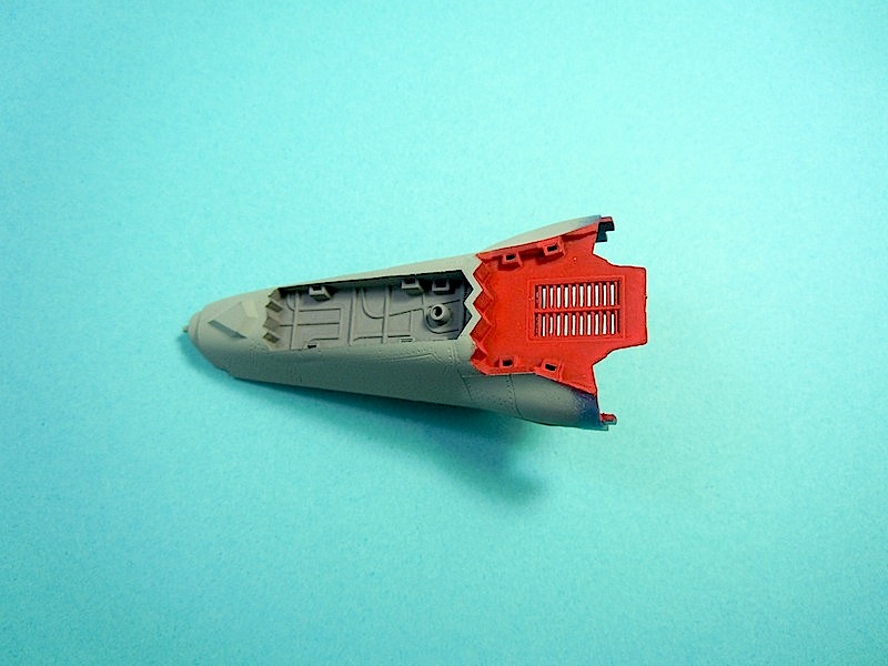

Hemos tenido que recalibrar todas las hembras de exagonal a circular y aumentar su diámetro una por una para que sus respectivos machos entren en ellas. :dry: :dry: :dry:
Solamente en la parte inferior  hay dieciséis. En las fotos ya las veis recalibradas.
En “ Estotra” foto veis lo que será la mandíbula inferior del avión. Se han recalibrado sus espigas para que entren.
Y tras pintarle su bahía con el Tamiya X-F 66, color de las bahías de este avión, pintamos también la tobera de propulsión que como todos sabéis, las partes peligrosas de los aparatos, toberas de admisión y expulsión de gases van en rojo. En este caso es, como siempre, el FLAT RED de Model Color 031 tirado con aerógrafo.
Para los que no crean que este rojo ha sido tirado con aero, por la dificultades que implica Model Color con aero, os diré que explicaré como se hace en este hilo pero más adelante. :smile:

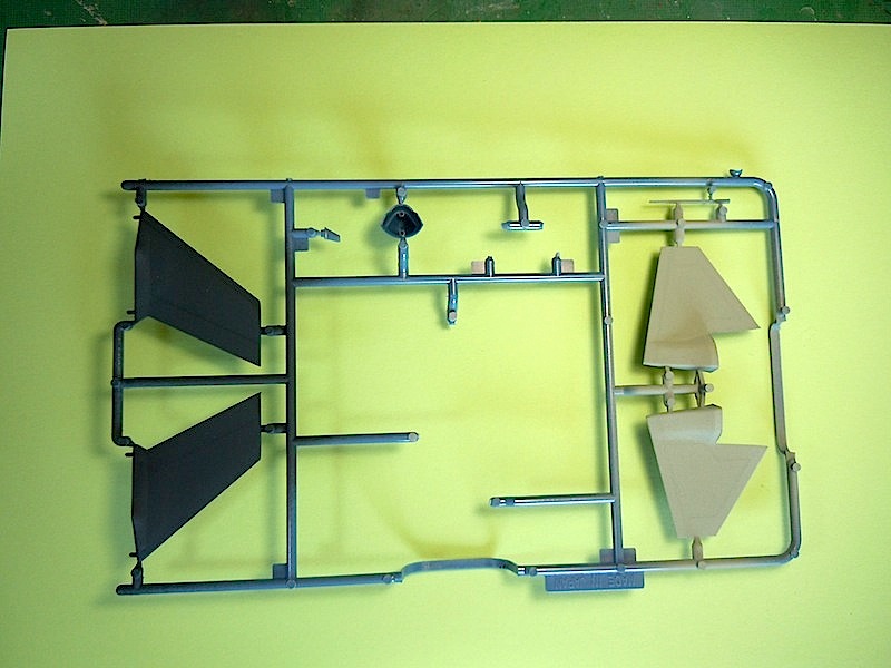

Ahora nos dedicamos a observar la grapa donde vienen las compuertas para la configuración de despegue vertical. Hay otra grapa para la de vuelo.
Pintamos las partes internas en el color que les corresponde. Y tras comernos unos respectivos caramelos nos vemos las caras con las ruedas y el tren de aterrizaje.  :P :sleep:
Como observáis la cosa no puede ser más errática que es así como nos gusta más. :biggrin: :biggrin: :biggrin: ::)
La casa ha tenido el acierto, observad las flechas, de hacer de molde el rebaje debido a la presión del aparato contra el suelo.
Una vez pegadas y lijadas etc, etc., - Estas piezas si casan -, nos dedicamos a pintarlas para lo cual pintamos a pincel con Tamiya XF-66 los cubos. SI SEÑOR EL XF-66 TAMBIÉN SE PUEDE PINTAR A PINCEL y para los neumáticos hacemos lo siguiente :

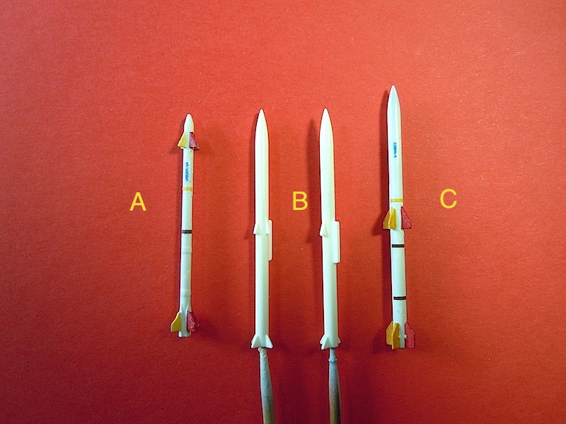

Observando el armamento vemos que, a nuestro parecer, los misiles andan desproporcionados.
En la siguiente foto veréis en A dos SideWinder, en B los AIM 120 que trae el modelo y en C dos AIM 120 normales a escala 1/72.
Véase como los B que son los que trae el kit son manifiestamente inferiores a los 120 normales a esta escala. Incluso las aletas estabilizadoras son ridículas en comparación. No se que pensar ni que hacer. ¿¿¿¿ Os ceéis de verdad que no sé que hacer ????. . . :biggrin: :biggrin: :biggrin:
Se me ocurre que, tal vez, se hayan fabricado unos misiles más reducidos en tamaño y prestaciones para poderlos alojar en las bahías de estos aviones. No lo sé.
SI ALGUIEN PUEDE APORTAR ALGÚN DATO, LE ESTARÉ PROFUNDAMENTE AGRADECIDO.

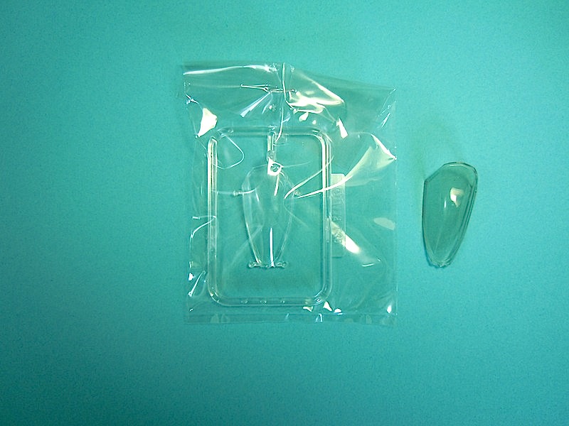

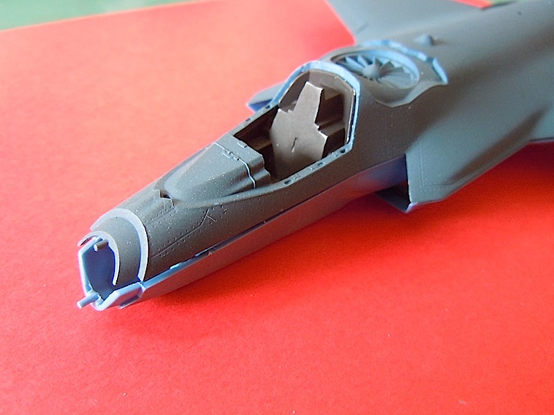

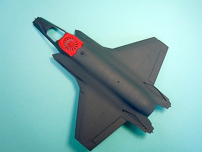

Ahora desprendemos el CAU del piloto, le damos una capita de negro y lo probamos en su lugar descansen. . .
¡ PUES RESULTA QUE TAMPOCO VA !. NO ENCAJA, es demasiado grande y no se acopla bien. Hay que tirar de lima, lijas y aceitera, aceitera, hasta que encaje.
¡¡¡ Qué contento estoy !!!. . . :blush:
Bueno, pues nada, una vez que ya ha encajado decidimos pintar la parte superior del avión, porque sí, por que nos da la gana y en este momento queremos, aunque según los cánones no proceda en este instante.
¡Es que somos unos descreídos, iconoclastas, transgresores, revolucionarios y no sé cuantas cosas más !. . . Y nos cargamos los cánones. Sé de más de uno que se pondrá amarillo al leer esto. Je, je. . . 8)
La vamos a pintar con los colores de nuestra ARMADA ELBAMABLINA.

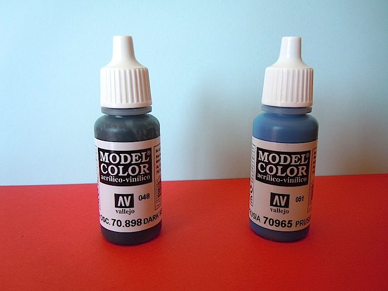

En el hilo del Harrier explicamos que se trata del Model Color Prussian Blue 051 pero no es del todo así. No es que no dijéramos la verdad, no. Es que no dijimos toda la verdad. . .
¡ Jolines, como en las películas de juicios !. . . ¡ Qué chulada !. . . :P :P :P
El color exacto es una mezcla de 125 gotas de Model Color Dark Sea Blue con 100 gotas de Model Color Prussian Blue. Todo ello aplicado con aerógrafo.

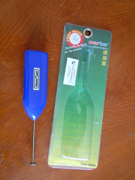

Por lo tanto, como hoy estoy muy contento y voy teniendo mucho calor- ¿ Por qué será ? -, voy a explicar mi método, mejor dicho, uno de los que empleo :
Vamos a ver majetes, esto de tirar los Model Color con aerógrafo es bastante difícil y según que colores, - El rojo -, poco menos que imposible a no ser que hagamos brujerías.
Así es que venga, el que las quiera aprender que se ponga el capirote de mago/a, tome su varita mágica y siga mis instrucciones.
Vamos a tirar al aero este color compuesto de mi armada ELBAMABLINA.
Para ello nos vestimos con nuestra capa de invisibilidad y nos vamos a la cocina y le “ Achorizamos “ a la señora, madre, novia, pareja, hermana, etc, etc., un “ Potito “ para hacer las mezclas. Tal que así más o menos :

Tomamos los colores, tal que estos o los que sean, o el que sea; que esta fórmula sirve también para un solo color. Por ejemplo :
Y los mezclamos en la proporción indicada más arriba en el potito y lo revolvemos bien con un pincel plano o un stick al efecto. Y si somos unos adictos a la tecnología podemos usar un artefacto como este, gestado en la estación espacial internacional. Os aseguro que va muy bien.¡ Tecnología espacial!. . .
Una vez mezclados, tapamos el potito y hacemos aparte otra mezcla con este ingrediente secreto :

Volvemos a mezclar con el pincel o el stick o lo que sea los ingredientes puestos en el potito que hemos “ Achorizado “. Es decir la mezcla de pinturas y la mezcla de la pócima secreta.
Y observaremos tras unos segundos, no sé; cuatro o cinco o, tal vez, 1247, que el vinilo se precipita y disgrega o lo que sea y se va al fondo. Sólo queda decantar o filtrar con una media de esas muy transparentes y finísimas en un recipiente que tengamos, - Anteriórmente -, preparado al efecto.
Lavamos nuestro potito para otras brujerías y tocamos con nuestra varita mágica el recipiente con la pócima filtrada. La media la tiramos o la lavamos para otros encantamientos.

Estos misiles defectuosos fueron substituidos por otros de la casa Hasegawa. Esta casa vende un quit de misiles a 1/72 que, la verdad, en mi opinión, están muy bien.

Pintamos al aero las superficies de las colitas con el consabido azul de la flota Elbamablina. Véase :
Y por debajo lleva  el azul clarito reglamentario.
Aunque los planos traseros parezcan grises, son azules y las partes superiores azules. Lo que pasa es que en esta foto, por un extraño efecto,- “ ¿ Magneto-dinámico ?, se ven colores raros. . . ¿ … ?. :ohmy:
¿ Teendrá que ver algo la curvatura del espacio-tiempo ?. . . No sé, el caso es que han salido grises cuando son azules claritas y oscuras cuando son azules.
Vamos pintando en rojo, ya sabéis el Flat Red de Model color, esta vez a pincel para tranquilidad general de los espectadores.

Observamos que la casa incluye dos acristalamientos para el CAU pilotero. ¡ Uno de ellos tintado. . .Véase :
Cada uno en su bolsita. . . ¡ Qué detalle !. . . Si no fuera por que son algo grandes y no encajan. . . ¡ Qué noticia !. . . Esta maqueta es un dechado de perfección.  :biggrin: :biggrin: :biggrin:
Así es que, ya sabéis, no queda otra que bisturí, lija y la consabida aceitera, aceitera. . .
Y ahora retomamos de nuevo lo de las partes en rojo. Pintamos la admisión superior de aire. Véase :
Y la inferior :

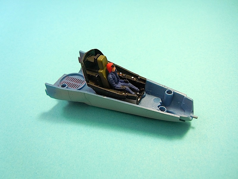

Damos otra vuelta de tuerca y tratamos de acoplar las calcas al CAU pilotero. Y vemos para nuestra sorpresa. . . ¡¡¡ Qué no se acoplan !!!. . ., que no sirven para nada.
Por lo tanto, las tiramos y encargo a Jhon que decore los mandos y relojillos que lleva.
El, por su propia iniciativa, tomó un palillo de dientes y con pintura de tres colores hizo lo que pudo. Este chico promete. . .  :wub:
He aquí al Sr. Carpena sentado y colocado a modo de prueba en la mandíbula inferior del avión.
