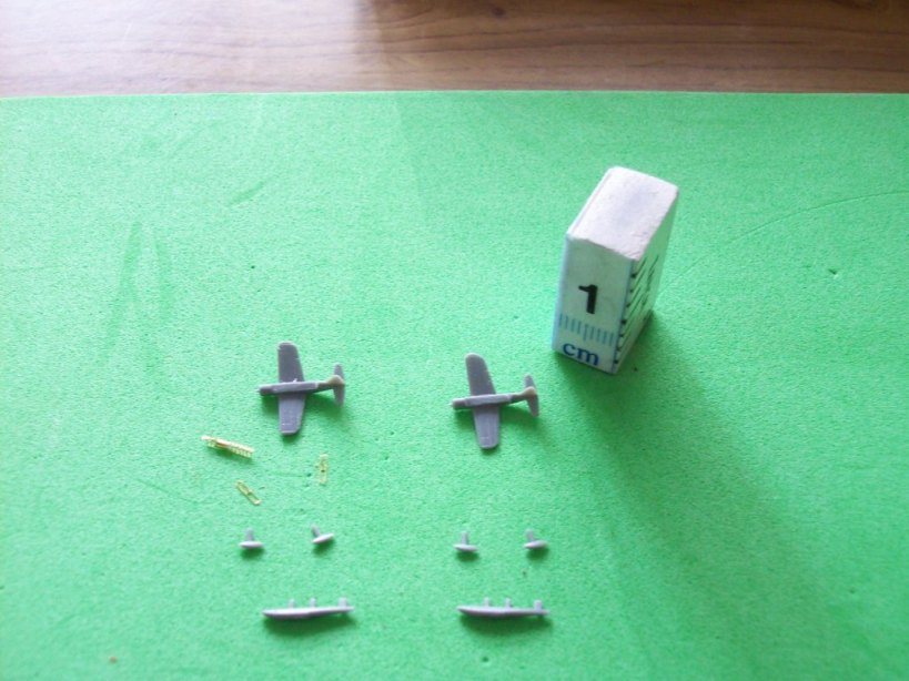

El kit trae dos lanchas bastante bien detalladas y para las que el fotograbado ofrece una mejora con la cubierta, la quilla y
timón.   Representa trabajar con paciencia esa diminuta barca, pero el resultado es bastante bonito.
Los aviones son cuestión aparte.  Al elegir el modelo de 1944, el avión que lleva el buque es el Vought OS2U Kingfisher, aunque la maqueta trae también el Curtiss Seahawk.   Están bastante bien moldeados, pero para completarlos existen las piezas de fotograbado que incluyen la cabina y los montantes de los flotadores.   He retirado toda la cabina lijando con bastante cuidado para posteriormente montar el resto de piezas.  Me voy a parar bastante en estos pequeños detalles para que el avión quede bien terminado.
El barco irá representado al ancla y acompañado de varias embarcaciones pequeñas.  Para ello he elegido del set de remolcadores de Tamiya un buque tanque que he modificado añadiéndole una caseta de gobierno más acorde con el tamaño, una pequeña grua que al principio era una sobrante pero que después hice en otra forma.  Se le añaden chimeneas y barandillas y un pequeño proyector.   También de un sobrante de un antiguo barco he cogido una lancha a la cual se le ha rebajado la parte posterior para ahuecarla y luego con ventanucos en cada sección.  Hay una lancha en su aspecto original y la modificada.
Completan los barcos una lancha modificada a la que se ha añadido unos montantes que luego se cubrirán con cola blanca para simular una loneta y un pequeño remolcador también con pequeñas modificaciones y añadidos (ventanas, puertas y barandillas).  Aquí el aspecto de las embarcaciones con su primera capa de pintura que falta por detallar.

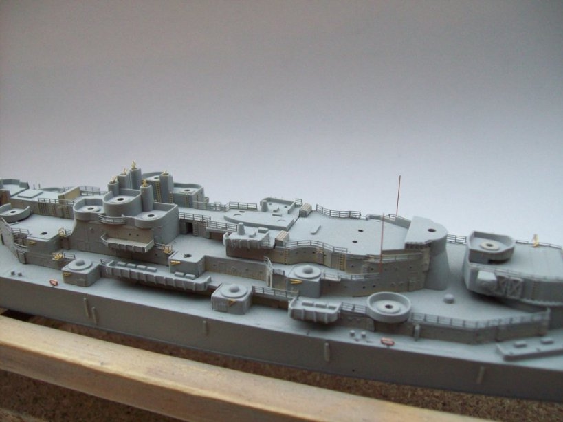

El buque tiene gran cantidad de fotograbados y el objetivo de la imprimación es apagar todos esos brillos y resaltar los defectos para ir corrigiéndolos.  Facil no ha sido debido a todos los fotograbados.
El barco tiene ahora otro aspecto, más unificado y gran parte de la construcción está bien aunque hay defectos en las uniones y otros que se tratará de resolver.
El resto de piezas también se le ha dado una mano de imprimación para más tarde ya ponerme con la pintura base del buque.

Una vez que se ha terminado, he dado la primera mano de la pintura base del barco que se señala como Light Grey que después de ver las referencias se corresponde al FS-36440.  La sorpresa fue que pretendía utilizar las pinturas de Vallejo, pero no sé el motivo, pero apenas me puse a pintar con ella era como echar agua, no tenia base y no reflejaba el color.   Asi que tras hacer otras pruebas, me decidi por seguir empleando humbrol y para este color es el HU-129.
Una primera mano unifica los tonos que luego con una segunda queda ya definitiva.

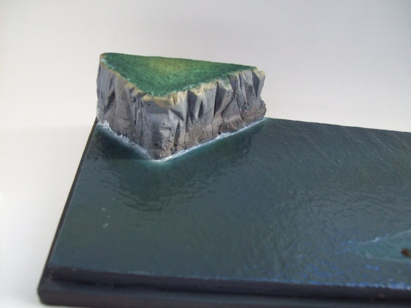

Se trata de representar al barco al ancla como se muestra en muchas fotografías que he buscado.
El barco irá en diagonal y en una de las esquinas un acantilado con un faro en su parte superior.   El faro lo he cogido de “papershipright” que es un modelo de libre distribución.  Para hacerlo he cogido el modelo y lo he pegado sobre plasticard hasta obtener el modelo.
Esta es la representación original, pero después de hacer varias comprobaciones lo he tenido que adaptar a la escala correcta y aunque no me adapte totalmente al original quería aprovechar el trabajo realizado,.
El acantilado es un trozo de porex en el tamaño elegido y cortado con cutter  dándole una forma adecuada a los bordes y todo ello pintado en acrílicos, rematándolo con pastel.
Posteriormente al acantilado se le ha dado una imprimación para darle rugosidad al verde.
La base está realizada sobre una tabla a la que se han dado dos capas de pintura blanca y después a aerógrafo una tonalidad de verde y otra de gris oscuro.   Inicialmente la tenía con tonos azules pero no me convencían y fui probando hasta obtener un tono que creo más adecuado.
El acantilado se ha rematado con blanco en la zona de rompiente y finalmente se le ha puesto una barandilla en blanco donde se pondrá después el faro.

El barco está quedando impresionante, pero me gusta incluso más el diorama que estás preparando. Bien es cierto que pasar a esa distancia de un faro en la realidad es comprar papeletas para convertirse en Schettino II, pero esto no tiene porqué coincidir con la realidad y creo que va a quedar espectacular. Me gusta además porque, añadiendo algo terrestre, proporcionas un elemento comparativo del tamaño del barco, que es algo que de otra manera sería más difícil de imaginar.
De diez. Te está quedando de diez.
