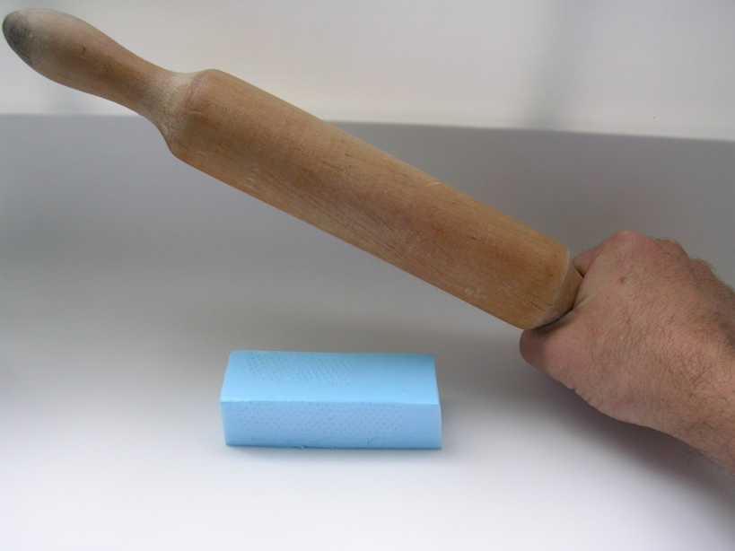

Este es otro complemento al metodo que he empleado.

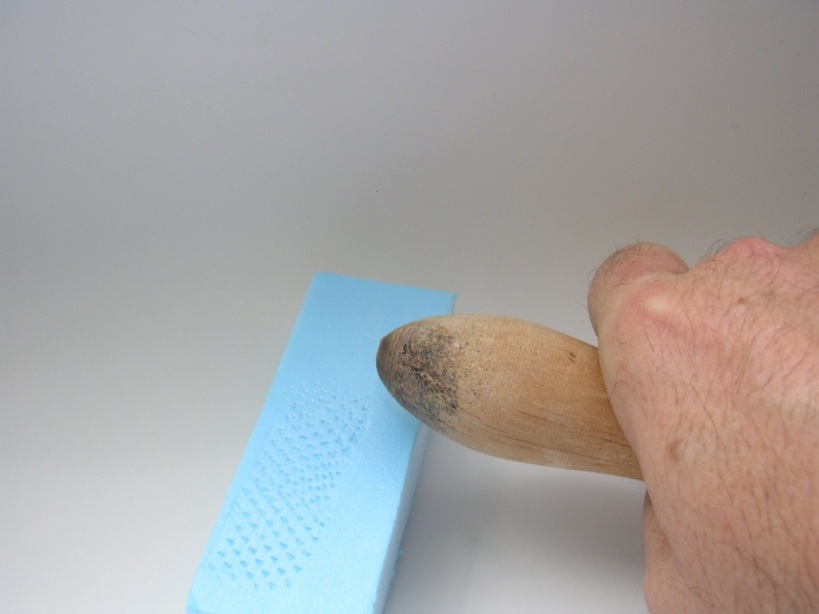

He utilizado para este un porex de 5 cms, barato que se vende en tiendas de bricolaje.  Este es un pequeño trozo para explicarlo.   He utilizado para moldearlo la herramienta de amasar, tambien llamada "bienvenido a casa cariño"
Aunque se puede emplear el rodillo en su extensión, es preferible el extremo que con el que se va moldeando hasta obtener con mayor o menor presión un resultado semejante al de olas que debe hacerse en la dirección que se desee.
Este es el resultado de moldear

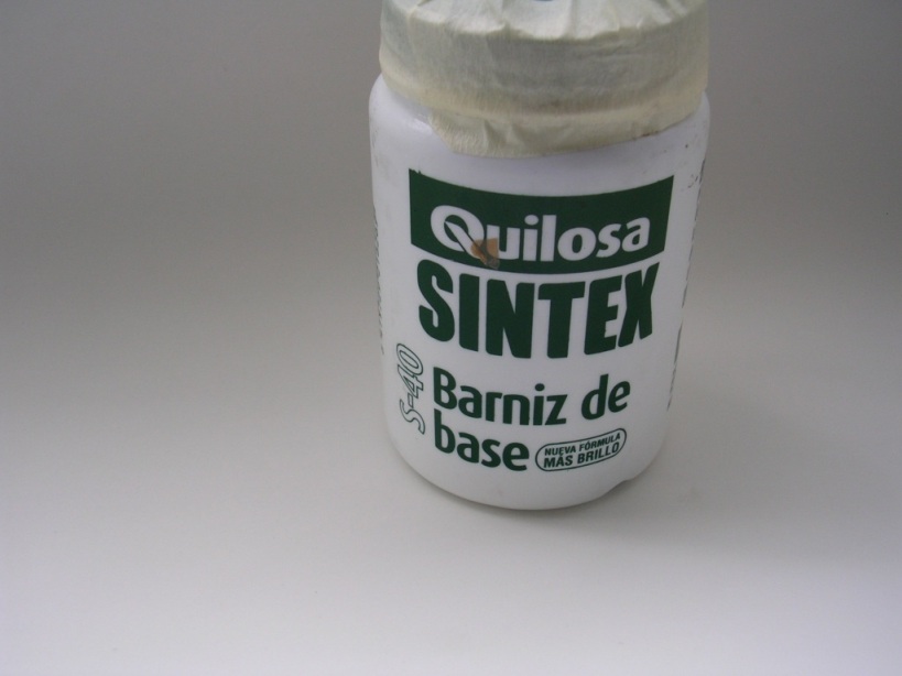

A continuación, lo pinto en los tonos apropiados, empleando verde claro, oscuro y tonos de azul.  El toque final está en este barniz de base (Quilosa referencia S40).   Se puede emplear como primera capa bien extendido para después pasar a la pintura.
Lo descubri por casualidad porque el que buscaba es el que aparece al principio de este post y que es de la misma casa pero que tiene de referencia S30 que es barniz de relieve.   Al contrario que éste, el barniz de base se extiende de otra forma, sin chapotear sino extendiendolo y que no presente burbujas.  Se puede incluso soplar con un boligrafo tratando que quede como el mar cuando hay viento.   Es preferible una primera capa, dejar secar bien, alrededor de 48 horas y después realizar otra segunda mano igual que en la primera.
Llama la atención que tarde mucho en secar, pero presenta un aspecto muy parecido a la resina y es preferible no espesarlo demasiado al aplicarlo y mejor no diluirlo.
Este es el resultado:
