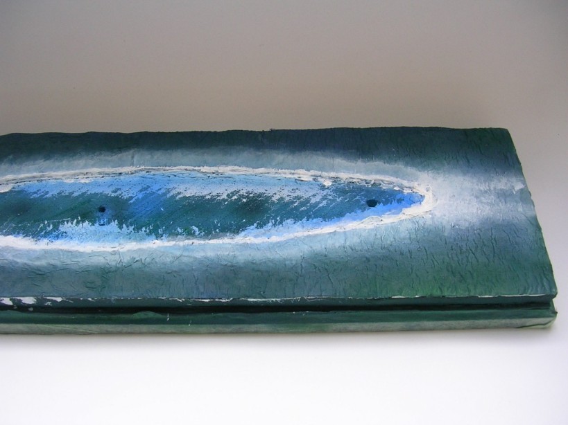

El agua
    Mientras estoy terminando detalles y colocando todas las estructuras, voy a explicar un poco el caso del agua para este barco.
     Ha dado muchas vueltas.  En un principio cuando ya disponía de la maqueta hice un primer ensayo sobre pintura, azul intenso y barniz de relieve.
    Esta terminación no estaba mal pero el color me parecía demasiado intenso, así que volví a rehacerlo sobre otro color en varias tonalidades de verde y la acostumbrada terminación.
    Sin embargo, al decidirme por colocar el barco navegando y no al ancla, hice otra base sobre porex ondulado y con las acostumbradas tonalidades de azul.   A pesar de que la terminación es buena, presentaba el problema de defectos en el porex que también se me presentaron con el Mobile Bay, pequeños rayazos, huecos y otras irregularidades.
    La solución ha pasado por poner una fina hoja de  kleenex, volviendo a pasarle el barniz base y ya puesto pintar a aerógrafo con varias notalidades.  Pincel seco para el oleaje junto con tiras de kleenex y esta es la terminación a falta de darle otra capa de barniz base para el efecto agua y pasta de fibra ya con el barco puesto.

 Compañero no tengo palabras, :wub: :wub: :wub: :wub: :wub: :wub: Esto va de vicio.
 Interesante lo del agua,copio y apunto.

Qué ganas de verlo con su barniz!! El agrieteado de la superficie se disimulará bien?
Re:Uss North Carolina (1/700 - Trumpeter)
« Respuesta #38 en: 07 de Octubre del 2013, 08:38:00 »
Gracias por mostrar la técnica; parece que lo del kleenex queda bastante bien, imagino que el barniz le dará el toque maestro.

Muy bueno el acabado del mar y sobre todo la forma de explicarlo, el barniz suavizará, dará brillo a todo el conjunto y unificará un poco las tonalidades. Lo sé porque es la misma técnica que utilicé en el Jorge Juan.

    Me alegra que os guste la base preparada.  En realidad es sencillo en cuanto a material, lo que encuentro más difícil es conseguir una tonalidad adecuada, un poco de verde, un poco de azul oscuro, azul claro, blanco.  Un poco lio.
    Aquí os pongo fotos de la base prácticamente terminada.  Tiene tres manos de barniz base acrílico poco a poco en cada una de ellas y dejando secar.
    Como decía Fran, el barniz unifica colores y destaca las tonalidades.  Las pequeñas rugosidades del kleenex sin barnizar se reducen y crean la sensación de pequeñas ondulaciones.  Si apreciais, estas rugosidades tienen una dirección lateral en la parte delantera del barco que luego se orientan en el sentido de la marcha.  No lo hice a propósito pero lo mantuve cuando vi el resultado porque da la sensación de estar navegando con viento lateral que ondula la superficie del agua y que al pasar el barco las direcciona hacia atrás.
    ¿Cómo queda el barco?, pues bastante bien, pero todavía quedan cosas por terminar y luego asentarlo, que tiene cierta labor para añadir pequeños detalles de oleaje, pero ya será cuando el barco esté terminado.
     Aquí os dejo una foto con un Indianapolis antiguo de Matchbox a 1/700 que quiero reconstruir cuando tenga hueco en el astillero.   Da una idea de cómo quedará el conjunto.
