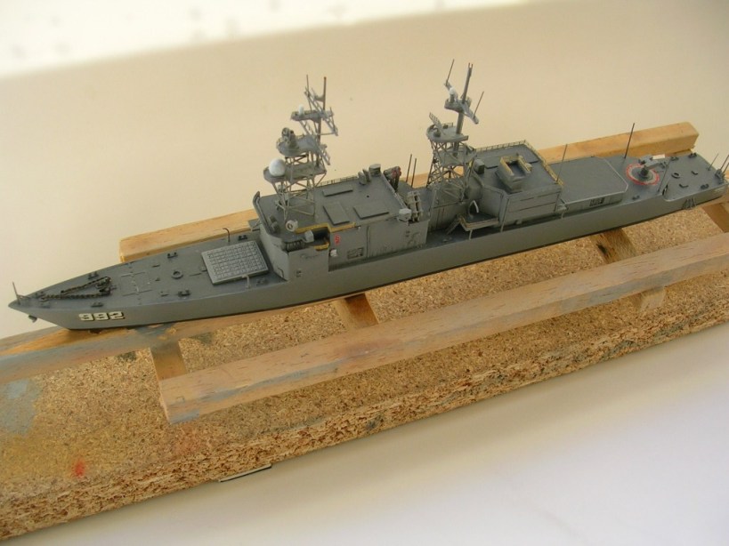

Gracias por vuestros comentarios.  En vuestros trabajos se aprende bastante.
No pensaba poner más fotos por el momento.  Procuro ir quitando fotos conforme avanzo y luego escojo algunas.
El barco está en una fase entretenida que parece que va a terminarse pero todavía no.   Hay un montón de pequeñas cosas en las que fijarse y corregir, pintura, fotograbados, etc.
Aunque tenía cierto temor, a la hora de poner las calcas que trae la maqueta, otro problema más.  Son tan antiguas y malas que no quedan bien y están sobredimensionadas en tamaño.  A pensar como solucionar esto y se me ocurre hacerlo sobre vinilo con el cutter de cortar en redondo.  Desde luego mucho mejor.  Ese pequeño relieve y el brillo quedara despues atenuado.
Este es el resultado todavía sin terminar de la parte delantera y donde también se aprecia el detalle de las cadenas que me ha gustado especialmente.
Popa, con la pista todavía por terminar.
Y este es un pequeño aspecto de cómo va quedando el barco.  Se ven todavía numerosos defectos que se irán corrigiendo.  Los pescantes de los botes son grapas, dobladas con la forma adecuada y pintados (los originales se habían roto).  Ahora quedan por colocar chimeneas, resto de estructuras, etc.
El barco ya lo he montado sobre el otro dique que tengo para evitar accidentes en movimientos.

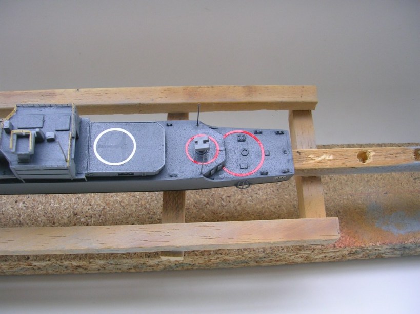

   Más avances sobre el barco que tiene ya gran parte construido y quedan retoques, quitar imperfecciones y tratar de rematarlo bien.   Sobre las fotos anteriores, al consultar varias fotos del barco, encontré que le retiraron las líneas rojas en los montajes de cañones y solo conservaban las líneas blancas de proa y de la plataforma de aterrizaje.  Le he conservado la del montaje del Asroc a popa.  Todas se han realizado con vinilo después de varios intentos de hacerlo con transfer o con otras calcas. Creo que el resultado es aceptable.
    Para los fotograbados, hay parte de ellos que se instalaron sin pintar en las superestructuras, mientras que los candeleros principales de la cubierta se habían pintado anteriormente porque apenas había espacio para pintarlos una vez colocados.
    Normalmente venia instalando los candeleros antes de pintado y en esta ocasión lo deje para después por la estructura del barco.  Se empleó pequeñas gotas de ciano para asentar el fotograbado y despues con PVA (cola blanca) a lo largo de la base para que quede en el sitio.  No estaba demasiado convencido pero creo que han quedado bien.
    A todo el conjunto se le ha ido repasando con retoques de pintura a pincel en varias pasadas y su aspecto es este.  Ahora mismo lo tengo prácticamente ya montado y quedan pequeñas cosas, un helicóptero sobrante de otra maqueta que es mucho mejor que la “cosa” que trae el kit, nuevo barniz y el cableado final.  Asi que en las próximas el barco estará terminado y en su sitio.
