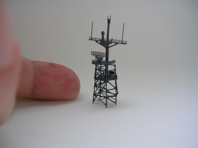

Es algo desesperante la fragilidad del plástico de esta maqueta, pero se compensa al ser piezas  rectilíneas que pueden ser sustituidas.  Quizas me parece más critico que se tenga que buscar documentación y más documentación para averiguar el orden de las cosas y la versión correcta.
En otro foro he visto la comparación del mismo barco con varias marcas distintas: Revell, Arii y Lee.  Todas, sin excepción son prácticamente iguales en moldes, orden de piezas, etc.  Me he fijado especialmente en los mástiles y en todos son un poquito una cosa horrible.  En la única marca que me parece mucho más correcta en plástico y desde luego en mástiles, es Dragon que trae fotograbados.  En este caso, el barco tiene como nota más relevante los mástiles precisamente que le dan una apariencia destacada.

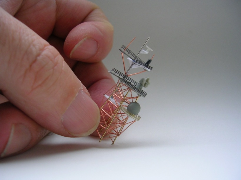

El desarrollo de los mástiles es inevitable porque la fragilidad de las piezas originales y lo difícil que encajan no hacen posible emplear los que vienen en el kit.  El proceso para su construcción es complicado.  Se han empleado dos tipos de hilo de cobre uno más grueso para unos travesaños y otro más fino para los cruzados.  Trabajando con este material es más sencilló el corte y pegarlos, aunque de todas formas lo diminuto de la pieza tiene ciertas imperfecciones que desaparecerán después con la pintura.
Despues de hacer las piezas laterales, he trabajado con el mástil trasero y se han hecho las piezas donde se ubican radares con plasticard tomando como referencia no las del kit sino de un esquema de fotograbado.  Se han pegado los laterales y después ajustando la medida se han ido colocando todos los travesaños.   Los postes centrales son dos jeringuillas, una de 1,2 mm y la otra de 0,8 encajada sobre la anterior y tomando como referencia la pieza original que cuando se quiso manejar se ha roto.  El travesaño superior es un pequeño trozo de una segueta de marquetería plana que al ser metalico y de gran resistencia ofrece un soporte ideal.
Se le han colocado candeleros bajos en el sitio del radar y de mayor altura en el tope del mástil.  Colocándole también pequeñas antenas en la parte superior como remate y en el travesaño.
El radar montado no es exactamente el que corresponde al buque (creo que debía ser un sps-40), sino que es otro procedente de un sobrante del Pittsburg y que sirve para este caso ya que reservo otros de fotograbado correctos para el Mobile Bay.    El larguero de plástico es de la pieza original que se ha cortado y colocado en su sitio después de comprobar más fotografías del barco.  Este es el resultado y ahora con el mástil delantero y otras piezas del barco.

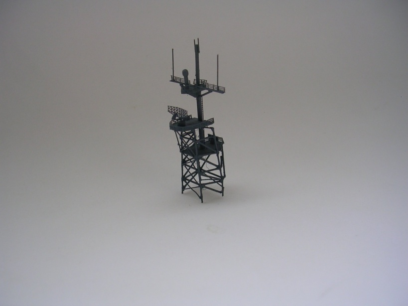

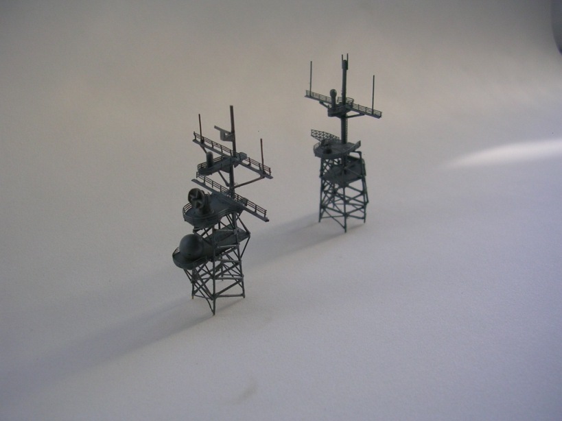

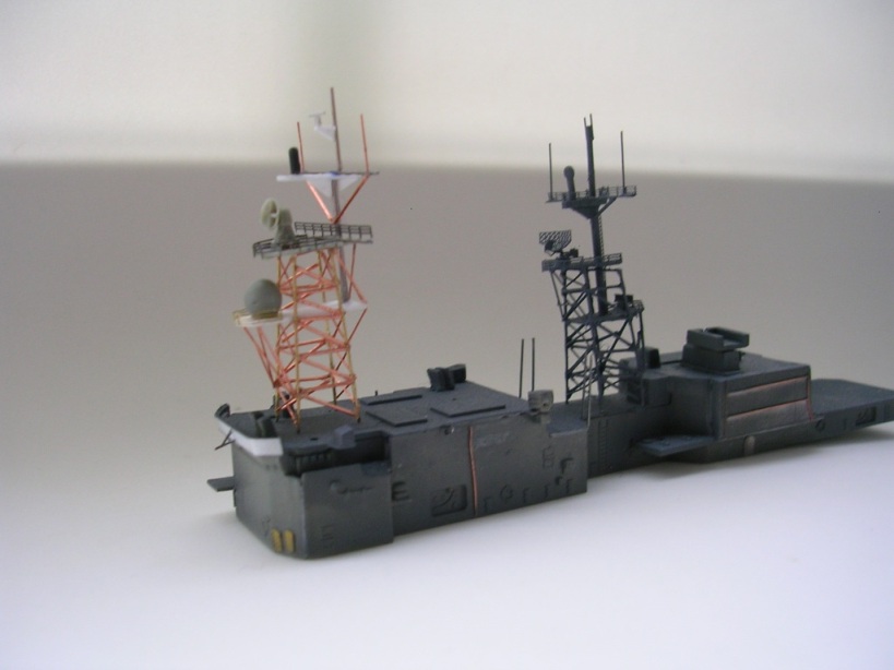

     Están terminados los mástiles al concluir el delantero que monta este barco.  Este mástil es menos complejo que el trasero y presenta los radomos de radar que tiene.  El que traia la maqueta es completamente inservible porque no tenía detalle ninguno y muy frágil. Se han realizado las piezas que están en blanco con plasticard, con soportes.   Me gusta más el resultado de este mástil, quedan pequeños defectos que se corregirán lijando muy ligeramente.
Este es el aspecto de los dos mástiles, todavía sin pegar, solo para ver el resultado.
Como curiosidad en la maqueta del Mobile Bay del mismo fabricante me temía que iba a tener el mismo trabajo pero los mástiles son mucho mejores y más detallados que en este.

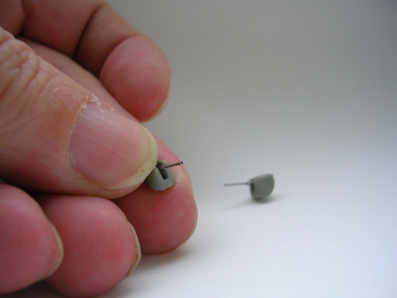

Los cañones de 5 pulgadas, que aunque los quisiera hacer con la maqueta, no podría porque se han roto.  Para hacerlos he seguido el mismo método que en otras maquetas.  Se usa una jeringuilla de 0,8 mm. para el encastre y el tubo del cañon con otra jeringuilla de 0,5 mm.

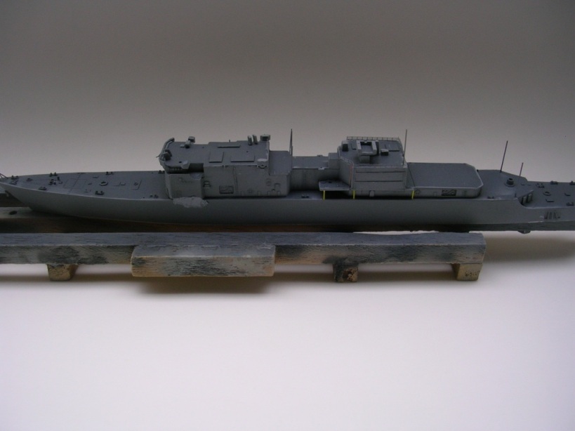

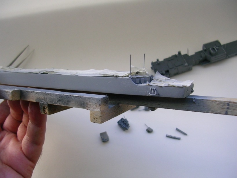

          La maqueta resulta bastante difícil en pintura y tras cubrir con cinta se ha dado una capa de Humbrol 126 (FS36270) que se corresponde al esquema de pintura standard de la Uss Navy.  Hay varios defectos de construcción pero esta primera capa se dio para encontrarlos y armar la superestructura sobre el casco porque hay varios elementos que tienen que ir ensamblados.        Esto obliga a que los candeleros sean muy pocos ya colocados y tenga que hacerlo posteriormente, aunque esto no me gusta mucho.  En las fotos el resultado de esa primera capa que se aprovechó tambien para pintar los mástiles y todas las piezas auxiliares.   Abajo a la derecha hay dos pequeñas piezas alargadas que son en realidad una catapulta sobrante de otra maqueta que se ha preparado para simular dos pasarelas que lleva el barco a los costados bajo el hangar.
       A los mástiles se les ha lijado cuidadosamente las uniones y el pintado final da buen resultado.  Se ven unos pequeños hilachos que desaparecerán y falta por pintar los radomos.  Hice un ensayo de colocarlos y van a ganar mucho en la maqueta.

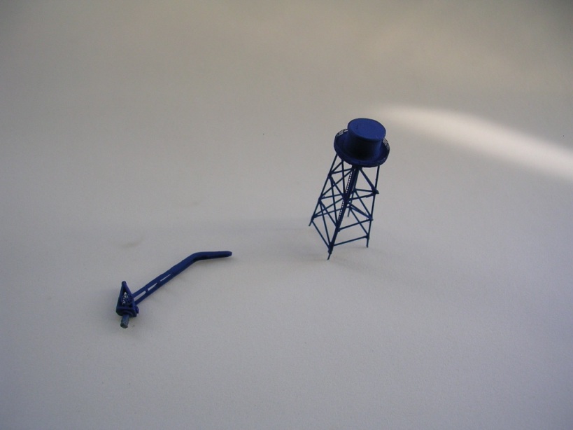

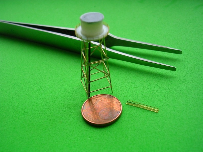

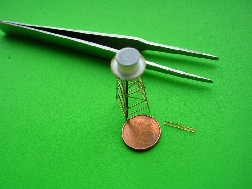

      Como parte de lo que irá montado en el pequeño muelle ya había estado trabajando con montar un depósito de agua, inspirado por uno de la tienda AVR de Alberto (algo sencillamente precioso y muy recomendable).  Ha sido un ensayo preliminar para los mástiles y este es el desarrollo.   Una pieza redonda, barandillas, escalerilla, el tubo de agua que baja (trozo de plástico) y pintado todo en azul marino oscuro.  Al lado se montará una grua sobrante de otro kit.

Otia Kometa, ese depósito es la repera, la estructura te ha quedado muy fina. Me alegro que te haya servido para fabricarte uno jejeje.

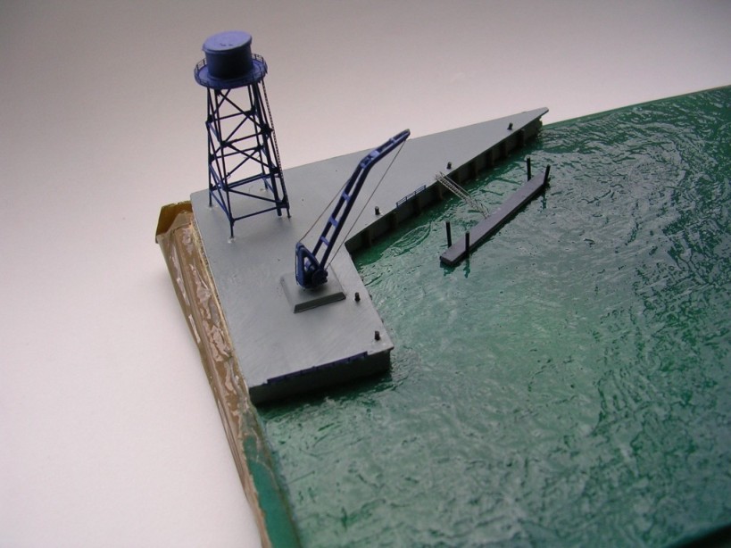

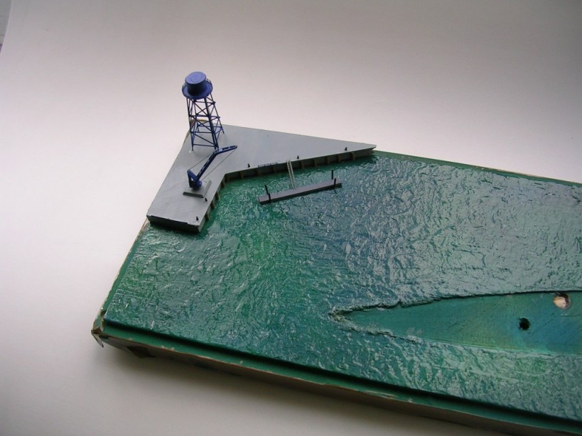

En el pequeño muelle se ha colocado ya el depósito de agua y la grua que es sobrante de piezas, con una pequeña rueda de fotograbado y ya con los hilos.  El fondeadero se hizo con una lamina de plástico a donde se llega con una escalera.  Faltan pequeños detalles, poner alguna cuerda y otro elemento que encuentre y la pequeña embarcación de recreo que aun no he terminado.

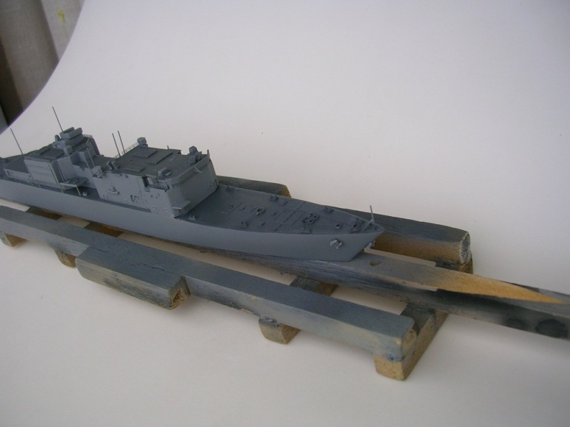

En el barco se han colocado pocos candeleros para hacerlo despues de emsamblado.  Se le han puesto varios apoyos en la superestructura con plástico procedente de brochas, lijado la parte donde se une la superestructura y el casco, se repasan defectos del casco y un nuevo pintado con mucho cuidado enmascarando solo una pequeña parte.  He colocado dos trozos de cable en las uniones del hangar simulando tuberías para ocultar defectos de las juntas de la maqueta.
El aspecto ya pintado
Y ahora con el mástil delantero montado en su sitio, se le ha pintado también la línea de flotación (otro inconveniente) y se le han colocado las cadenas elaboradas con alambre.  En la proa hay dos pequeños postes (no sé lo que son) que he colocado con alambre, tomando como referencia fotografías del modelo.  Se le ha dado una ligera capa de barniz acrílico muy diluida para seguir trabajando en él y empezar más ensamblajes.
Esto ya se parece a un barco.  Me recuerda en parte a la Oliver Hazard Perry.  El trabajo en el mástil ha sido laborioso pero el acabado creo que lo compensa.
