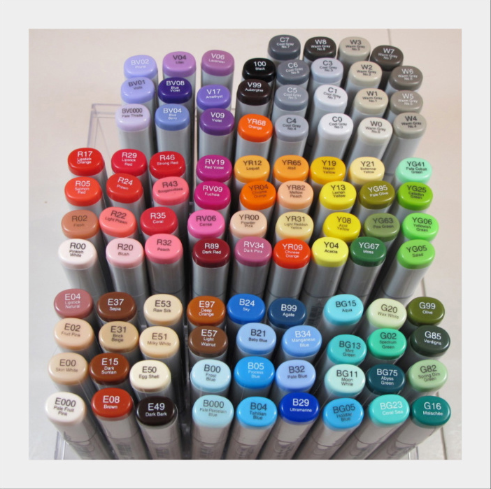

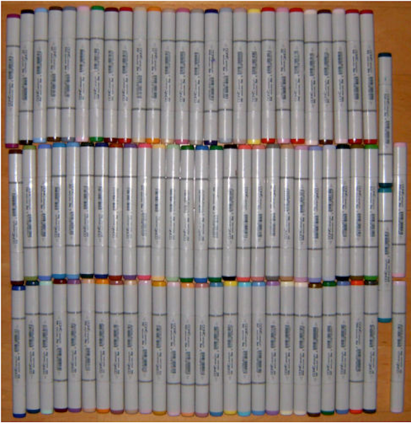

Te pondré sobre la pista de algunos de ellos. Por ejemplo la gama de rotuladores "TOO".
Yo conozco de estos rotuladores, - Que no existían en mis tiempos de pintor-, dos gamas:
Los " COPIC MODELLER". De los que he adquirido un lote bastante bueno, véase :
Y los " COPIC MULTILINER". De los que también he adquirido algunos. Véase:
Como se puede ver en esta última gama, hay colores " Casi blancos" que bien se podrían usar.
Los " Modeller", por lo que yo sé, son difíciles de econtar en España, no sé donde vives, pero en Barcelona no los he encontrado, por lo que los pedí a extrajero. Por el contrario los " Multiliner" se pueden encontrar en Barcelona, en la casa de Bellas Artes de Vicente Piera, o bien, en Joan Piera. Son de punta algo más dura que los anteriores, pero con habilidad se pueden hacer servir en maquetismo.  :smile:
Se pueden comprar unidades sueltas, por lo que el precio es asequible y te los envían por correo si vives fuera de la capital. Sus puntas oscilan desde los 0,3 mm. en adelante, por lo que , como ves, se pueden usar para lo que te propones.  :smile:
