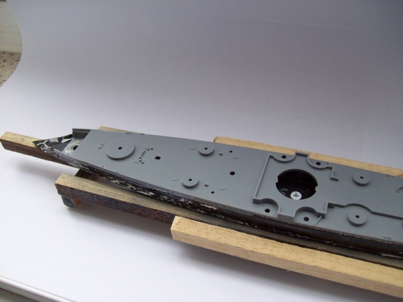

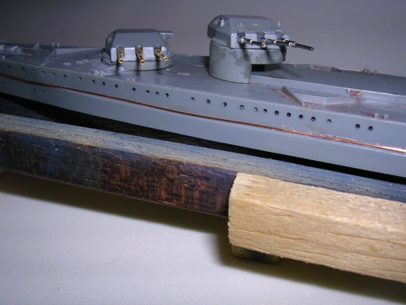

Previamente, lo he preparado con los tornillos que fijarán la maqueta a su base y tiene también alguna pequeña complicación porque he tenido que sellar los tornillos.  Aquí está puesto en una de las gradas que ya he utilizado.  Para realizarlo, emplearé el set de fotograbados de Eduard que es más reducido que el de White Ensign Models, pero más claro en sus instrucciones y también un set de cañones de 280 de modelmaster, además otras mejoras que iré poniendo.

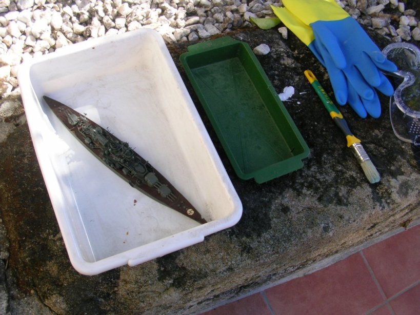

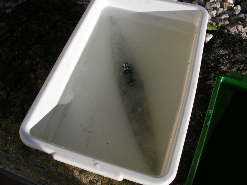

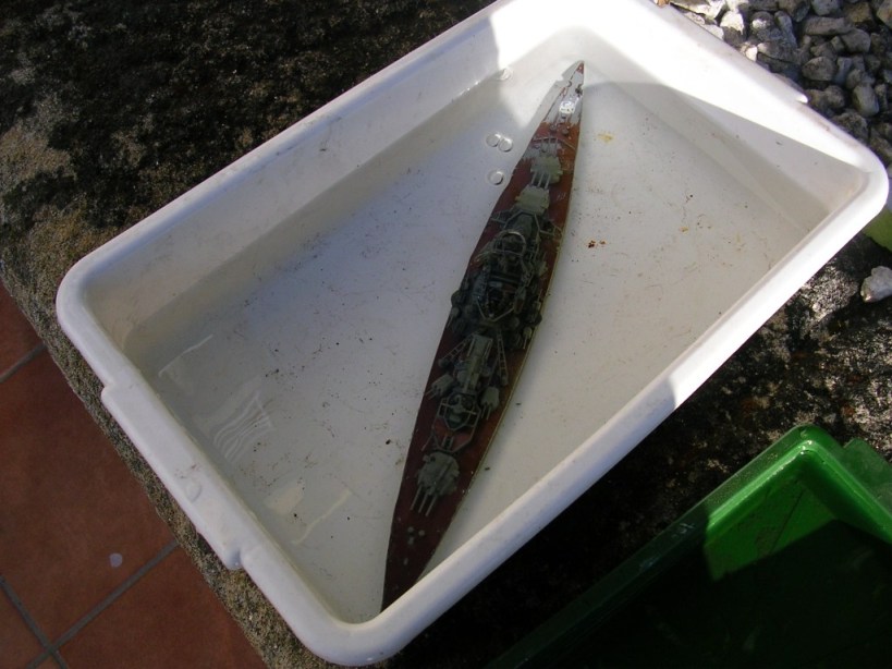

Lo primero para esta maqueta está quitar toda la pintura con sosa caustica.  Tengo la suerte de tener un amplio espacio al aire libre donde puedo hacer estas cosas sin peligro, pero ante todo y ya que se maneja un producto peligroso, varias precauciones: ropa vieja, guantes adecuados para manejar este producto, protección para la vista y un pincel viejo.  Un pequeño recipiente con agua para aclarar o como remedio de cualquier imprevisto.
La sosa caustica es peróxido de sodio con lo que al contacto con el agua genera una reacción calorífica que ataca la pintura sin dañar al plástico, no disuelve el pegamento, pero lo debilita hasta el punto que con precaución es fácil retirar las piezas.  Siempre con las debidas precauciones (es muy importante) sumergimos la maqueta, añadimos la sosa y la dejamos actuar, utilizando posteriormente el pincel para ir retirando aquellas partes más resistentes.  Por lo general la pintura oscura es la más resistente.  Las piezas pequeñas se irán soltando y esto obliga a hacer un repaso general de lo que queda en el fondo.   Una vez que vemos que está suficientemente despintado, paramos la reacción pasando la maqueta a otro recipiente solo con agua y con cuidado iremos retirando las piezas desprendidas.  Las pasamos a un periódico y dejamos secar bien.   Luego ya con todo seco, con alcohol podemos seguir a retirar aquellas partes más resistentes.

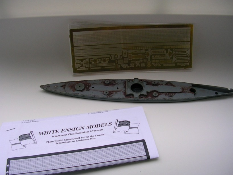

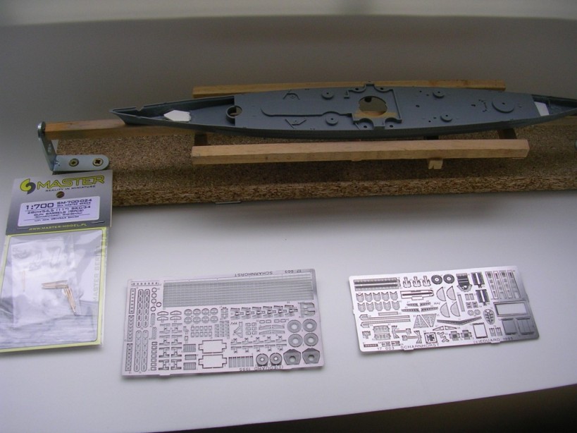

Este es el resultado final junto con el juego de fotograbados que voy a emplear y como veis dos barcos exactamente iguales.  Tarea de enmasillado preliminar y esas cosas tan entretenidas previas a la pintura.  A los dos les he puesto un alambre simulando el cable ese de desmagnetizacion.
El proceso que voy a seguir es fabricar primero sobre el Gneisenau y luego sobre el Scharnhorst de forma que si cometo un error en el primero lo puedo corregir en el segundo.

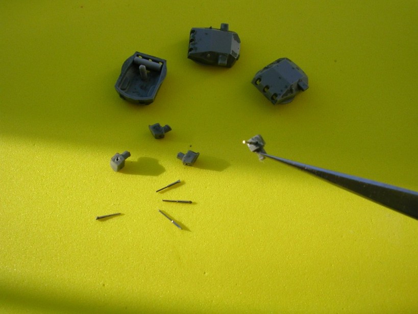

La artillería secundaria (cañones simples) son palitos de plástico que en el Gneisenau estaban deteriorados por el tiempo y algo doblados, asi que decido su total sustitución y una vez que veo el resultado hago otros cuatro para el Scharnhorst.  Están realizados con una jeringuilla de 0,8 mm encastrada con otra de 0,5 mm., creo que con buen resultado.  Las torres dobles no creo que deba sustituirlas por ser más complejas, pero en el Gneseinau varios cañones principales estaban estropeados y como solo tenía seis piezas de otro sobrante, realice tres cañones para una de las torres empleando una jeringuilla de 1,2 mm, con otra de 0,8 y finalmente la de 0,5, creo que con buen resultado.  Unas cuantas fotos con los resultados y la maqueta todavía por arreglar en pequeños detalles.  Para las torres y la colocación de los cañones, después de intentar varios métodos opté por rellenar con pegamento blanco, dejarlo secar y luego pegar los cañones embutiéndolos.  Después haré los blast bags con pegamento blanco también.
Para los mástiles, he preparado primero el del Gneisenau tomando como referencia el original y se emplea para ello una única jeringuilla de 0,8 mm (40 mm de largo), donde he marcado la situación de los travesaños.   Luego con la dremel y cierto cuidado le hago una entalladura donde se aloja el travesaño que proviene de alambre de un cepillo metálico.  Loctite generosamente y dejarlo secar.  Para el mástil delantero una jeringuilla de 0,7 mm.

Desde luego que sí. Ahora, si a mí me dices que meta una maqueta en sosa cáustica antes de ver este hilo, te digo que si estás loco o qué. No se me hubiese ocurrido en la vida. Buen punto, gracias!.

Hay otro metodo para quitar la pintara de una maqueta siempre que sea esmalte.No se como saldra con la sosa,pero de esta forma la pintura sale solo fregando la piezas con un estropajo.
Coges una bolsa de plastico,Forza-hornos,metes lo que quieres limpiar en la bolsa,lo cubres con abundante forza-hornos,cierras la bolsa de forma que quede hermetica(importante para que no se escapen los vapores del forza),esperas 12 horas o asi,sacas las piezas y las friegas con un estropajo normal,no tiene que ser de esos verdes.Para las hendiduras o pequeños recovecos puedes utilizar un palillo de dientes.
Esto descompone la pintura sale como si fuera la piel muerta,no ataca el plastico,ni al pegamento,es un poco toxico,los vapores sobre todo y se puede hacer en casa tranquilamente.

El método de la sosa caustica tiene que ser manejado con mucho, mucho cuidado.  No es algo donde se pueda uno distraer y requiere protección ante todo y ropa vieja.   Lo he usado para despintar varias maquetas.  El Ryujo (portaviones japones) lo reconstrui de esa forma y necesita otra reconstrucción.  El mejor resultado lo he observado en maquetas de aviones porque no tienen superficies intrincadas y piezas demasiado pequeñas.  Los colores oscuros son los que peor salen y se suele emplear un pincel viejo o preferiblemente un cepillo de dientes.  Entre los últimos reconstruidos tengo un Mirage F-1 que está en la lista de espera.
El metodo del forza no lo he probado pero apunta a ser más práctico y sencillo.

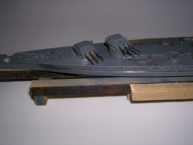

En las fotografías hay varios detalles de defectos que serán corregidos más tarde.   Aunque sigo con el barco, tengo que parar este trabajo para realizar un Charles F. Adams para regalo.

He utilizado con frecuencia sosa cáustica y el único problema que me ha dado, además del imperativo de ponerte guantes siempre, es que si pones mucha sosa en el agua, ésta se calienta y puede afectar al plástico de la maqueta, deformándola, así que ¡Ojo con la concentración!

El viejo procedimiento de la sosa caústica :smile:
Hacía tiempo que no veía hacerlo. Yo mismo lo hice, hace mucho tiempo, varias veces, aunque para despintar aviones. Ya me he vuelto muy cómodo y no creo que lo intente de nuevo.
Pasra el que quiera probarlo, advertirle que use guantes para evitar las quemaduras ya que el Hidróxido de sodio es muy corrosivo.
Así mismo y como bien dice Boqueron, hay que controlar la disolución, ya que al ser una reacción exotérmica desprende mucho calor y con una solución muy saturada podría deformar las piezas de plástico.
